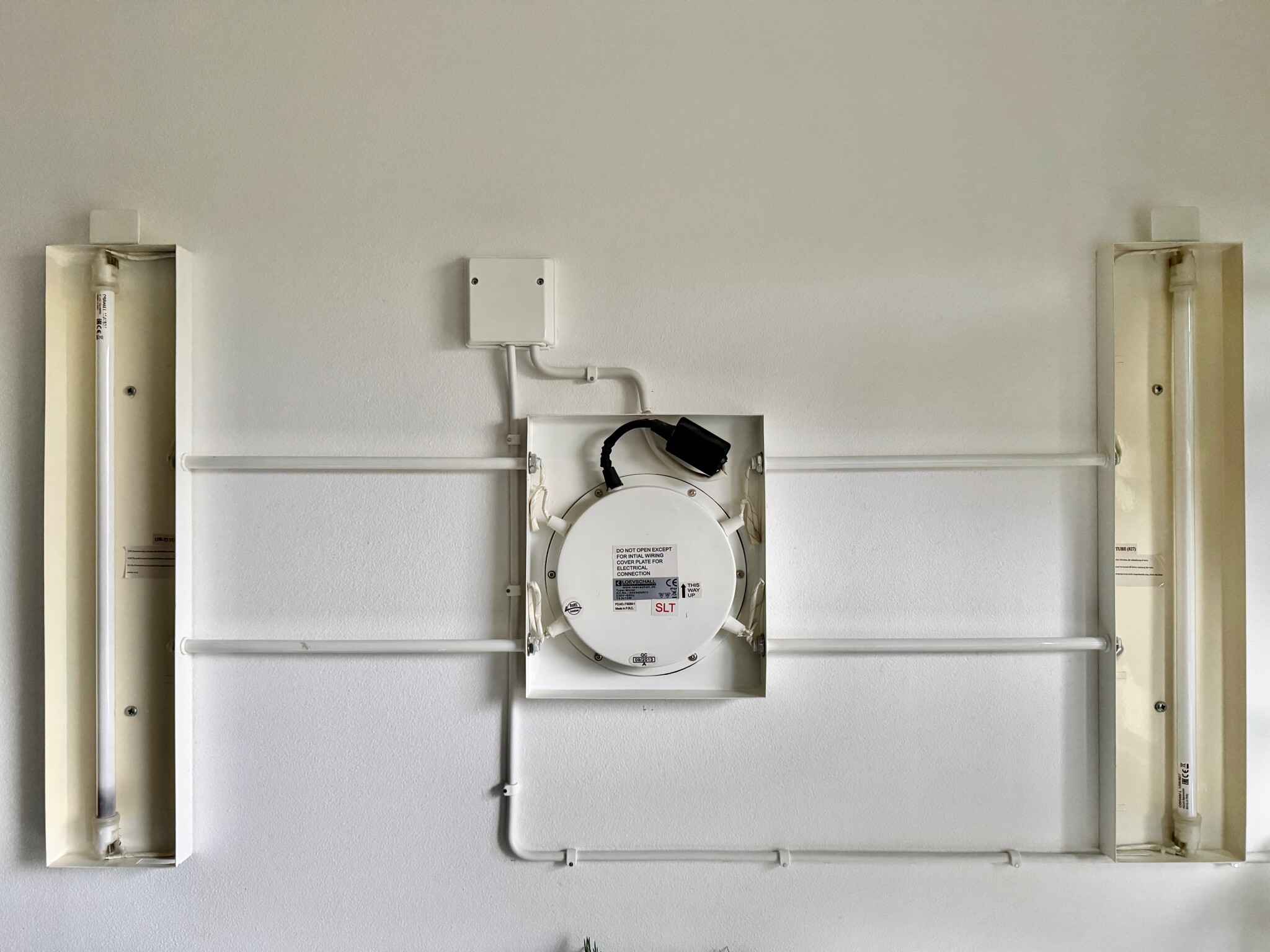

K källare #1 Medlem · kalmar · 208 inlägg 15 dec 2025 14:24 källare Medlem kalmar 208 inlägg 15 dec 2025 14:24 #1 Badrumsarmaturen slutade fungera, häktade av spegeln och åkte och köpte likadana lysrör och satte sit, men det lyser i inte alla fall. Vad är felet då. Vad göra? Inloggade ser högupplösta bilder Logga in Skapa konto Gratis och tar endast 30 sekunder Inloggade ser högupplösta bilder Logga in Skapa konto Gratis och tar endast 30 sekunder

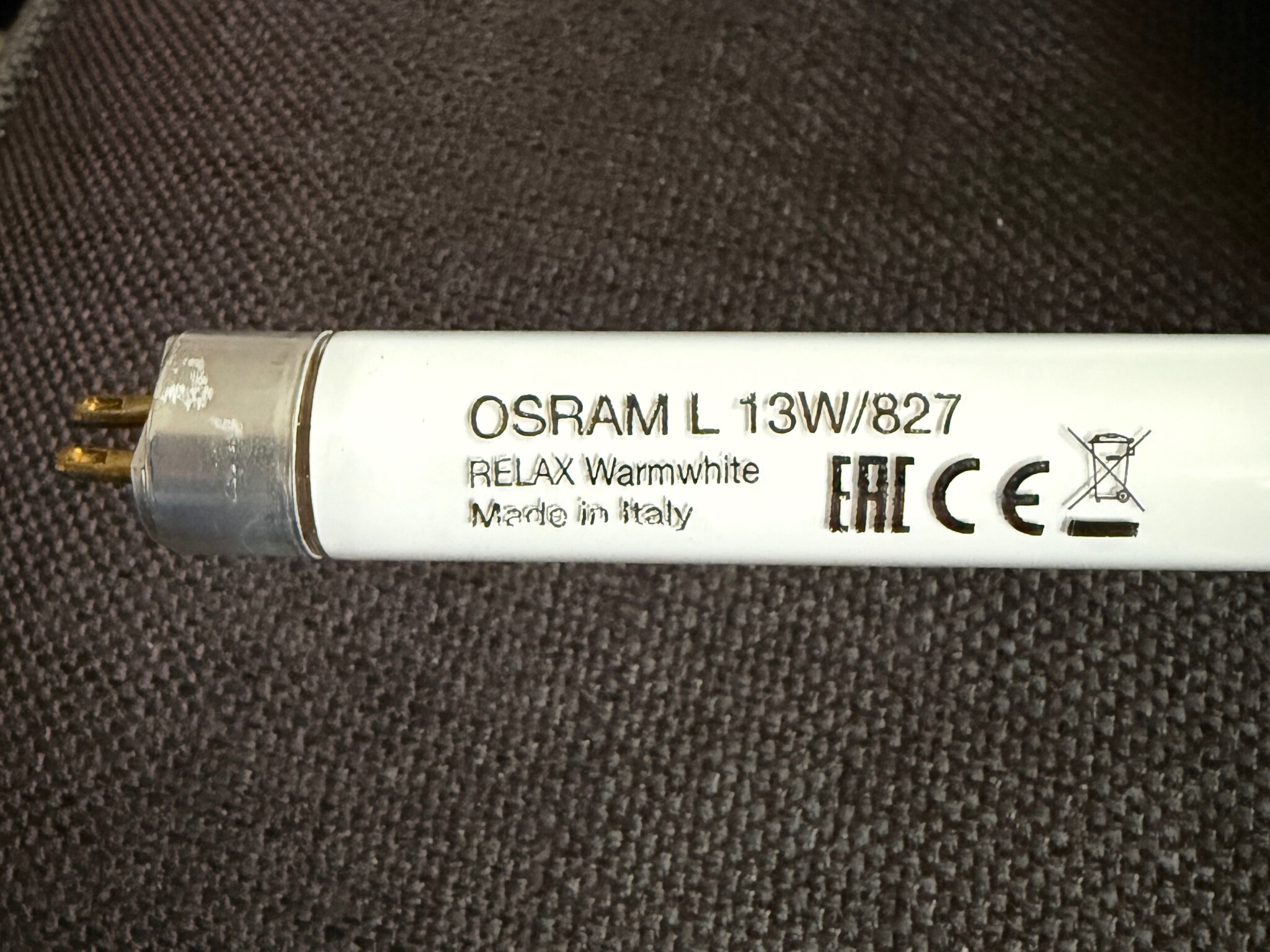

K källare #3 Medlem · kalmar · 208 inlägg 15 dec 2025 15:36 källare Medlem kalmar 208 inlägg 15 dec 2025 15:36 #3 RoTe skrev: Har du satt i LED där det tidigare suttit vanliga? Nej, badrumsbutiken hade ett par ”gamla sortens lysrör” kvar, så de var identiska med de som satt där tidigare.

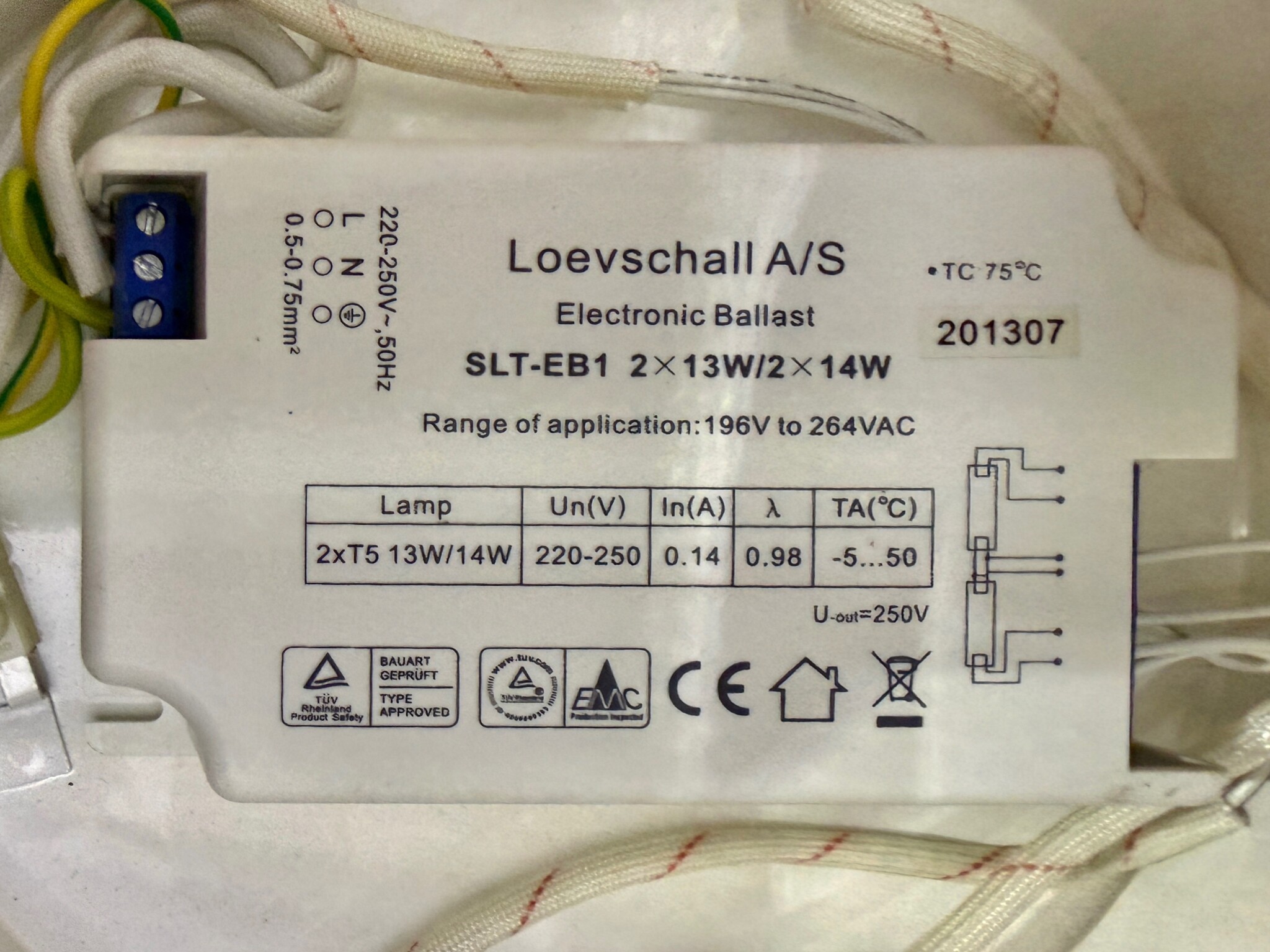

K källare #5 Medlem · kalmar · 208 inlägg 15 dec 2025 15:38 källare Medlem kalmar 208 inlägg 15 dec 2025 15:38 #5 Skruvade isär armarurlocket och hittade den här ballasten, kanske är det den som gått sönder? Inloggade ser högupplösta bilder Logga in Skapa konto Gratis och tar endast 30 sekunder
K källare #6 Medlem · kalmar · 208 inlägg 15 dec 2025 15:39 källare Medlem kalmar 208 inlägg 15 dec 2025 15:39 #6 Googlade och verkar tyvärr ha utgått.
RoTe #7 Besserwisser · Uppsala · 7 531 inlägg 15 dec 2025 15:45 RoTe Besserwisser Uppsala 7 531 inlägg 15 dec 2025 15:45 #7 Köp LED istället och kasta ballasten, bara koppla 230 på rören

K källare #13 Medlem · kalmar · 208 inlägg 15 dec 2025 16:11 källare Medlem kalmar 208 inlägg 15 dec 2025 16:11 #13 RoTe skrev: Det finns T5 LED. Men sen ska man veta hur man ska koppla. Okej. Ja diametern är 16mm och bredden mellan stiften är 5mm så jag tänker att det är T5, så sockeln borde vara G5
RoTe #14 Besserwisser · Uppsala · 7 531 inlägg 15 dec 2025 16:13 RoTe Besserwisser Uppsala 7 531 inlägg 15 dec 2025 16:13 #14 Det står på ballasten att den är för T5 13-14W
K källare #15 Medlem · kalmar · 208 inlägg 15 dec 2025 16:14 källare Medlem kalmar 208 inlägg 15 dec 2025 16:14 #15 RoTe skrev: Det står på ballasten att den är för T5 13-14W Ja, precis 👍
