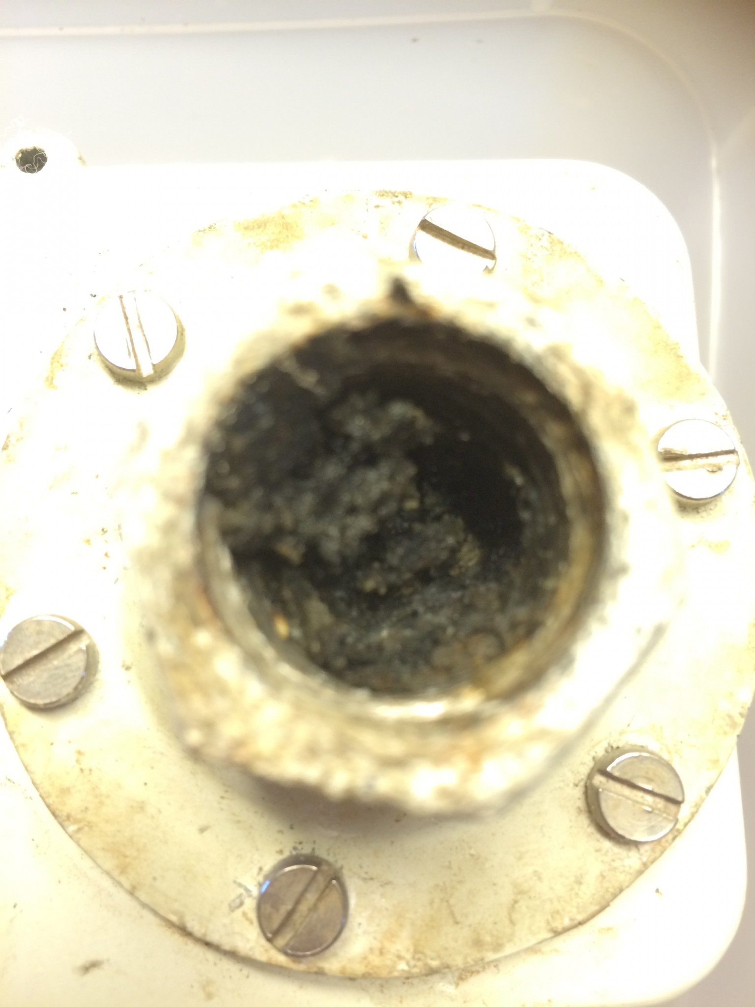

Tänkte bara dela med mig av en upplevelse från min vardag som allt-i-allo/fastighetsskötare hemma. Vi hade länge haft problem med att vattenpumpen då och då inte slår ifrån, så till slut ledsnade jag och beställde en ny från Tuna Rör i Uppsala. Gick på 800:-, men då fick jag en likadan som den vi hade och av bra kvalité. Jag hörde med en firma vad de skulle ha för att installera den, fick en offert på lite svävande 2300-2800:-! Jag sket förstås i att ta ut dom och fixade bytet själv istället. Det tog två timmar, men mest pga att det var lite meckigt med kablarna och att jag var tvungen att handpumpa upp trycket i hydropressen efteråt. Den gamla tryckströmbrytaren var full med en gråsvart sörja kring membranet, ett under att den ens hade fungerat! Bifogar bilder.
Gråsvart sörja på en gammal tryckströmbrytare avlägsnad vid underhåll av vattenpump.

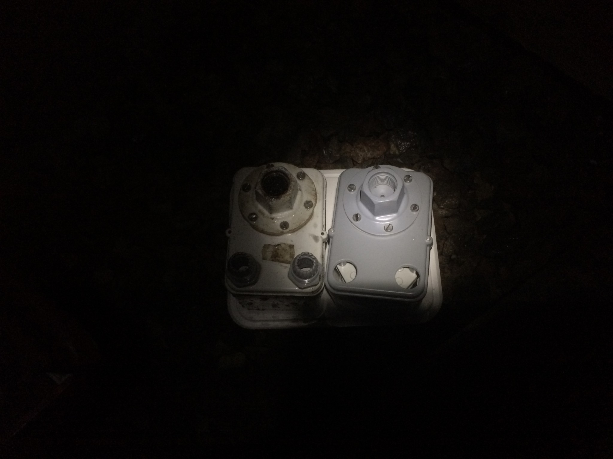

Två elektriska kopplingsdosor belysta i mörker, en är äldre och en ser ny ut.
Dålig bildkvalité på sista bilden, men den togs nere i krypgrunden med dåligt ljus...
