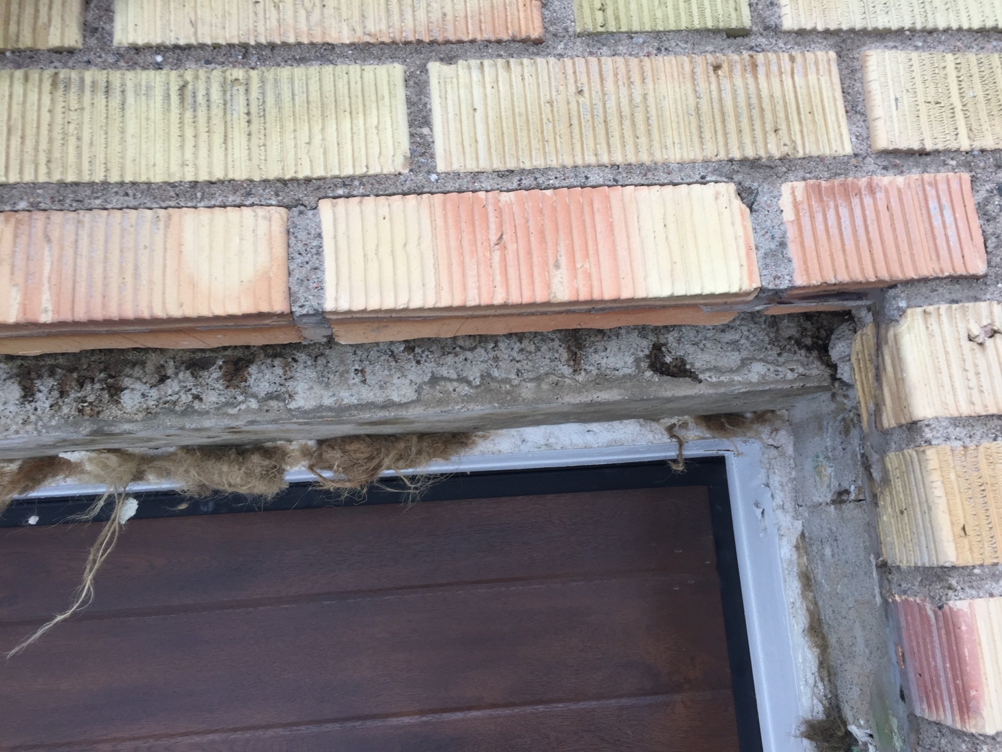

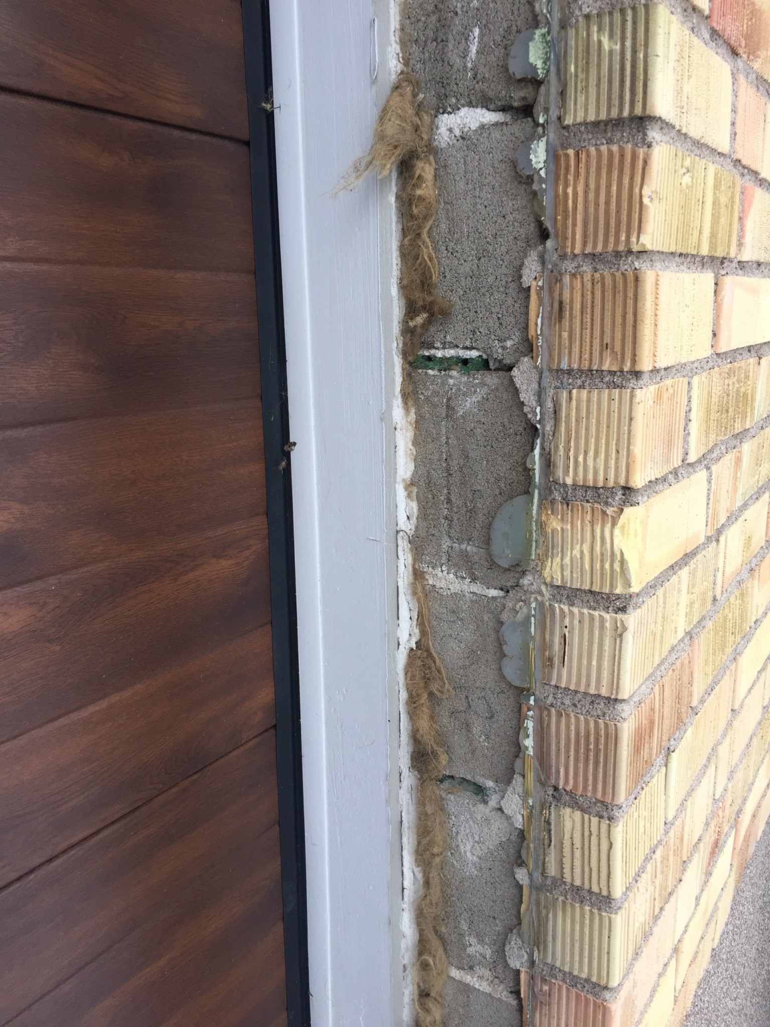

Jag bor i en stenkåk från början på 60-talet. Vi installerade nyss en automatisk takskjutsport. Den nya garageporten sitter innanför väggarna och den gamla satt mitt i nischen/öppningen. Det syns på bilderna var dörren förut satt.
Nymonterad brun garageport i anslutning till tegelvägg, med synlig gammal fogsprängning och isoleringsmaterial.
Delvis exponerat tegel och möjligt isoleringsmaterial ovanför en nyinstallerad garageport.
Jag är orolig att jag har rivit upp något som tidigare fungerade som fuktskydd och att huset nu är exponerat för risk för fogsprängning samt mögel bakom fasaden.
Jag hade tänkt att isolera med någon form av isolering (minerallull?) följt av målade träplankor.
Fråga 1: Räcker det som skydd? Och om inte, hur ska jag isolera och skydda fasaden?
Fråga 2: Vad kan jag få för problem till följd av detta?
Tacksam för er hjälp.
1. Det borde räcka utmärkt tillsammans med en fog så du får det tätt.
2. Om det blir mindre isolering runt porten(nu när den sitter längre in) och det är varmgarage så kan det bli kallras.
