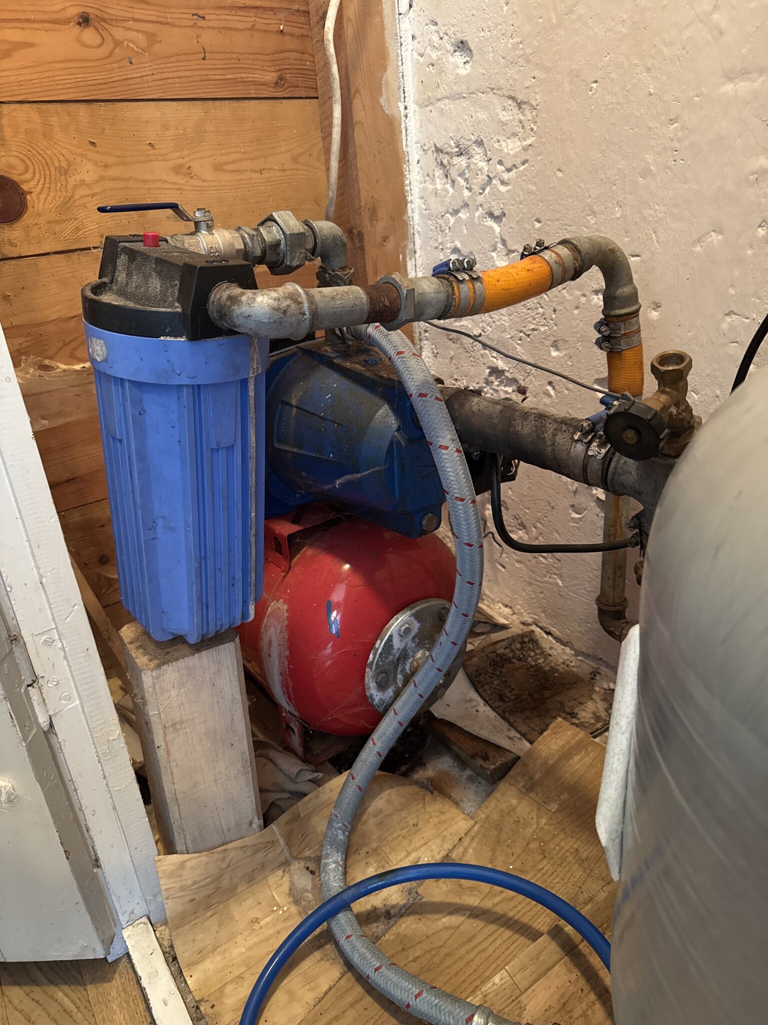

Jag bytte tryckströmbrytare nu drar inte pumpen vatten.
Det är 1 fas så spelar ingen roll hur fasen sitter. Vad kan det vara mer? De är inte en ejektorpump.
Bilder på anläggningen brukar underlätta.
Var sitter pumpen, i brunnen, i "pump-/teknikrum", ...?
Öppnat de ventiler som ska vara öppna?
Stängt de ventiler som ska vara stängda?
Fyllt pumphuset med vatten?

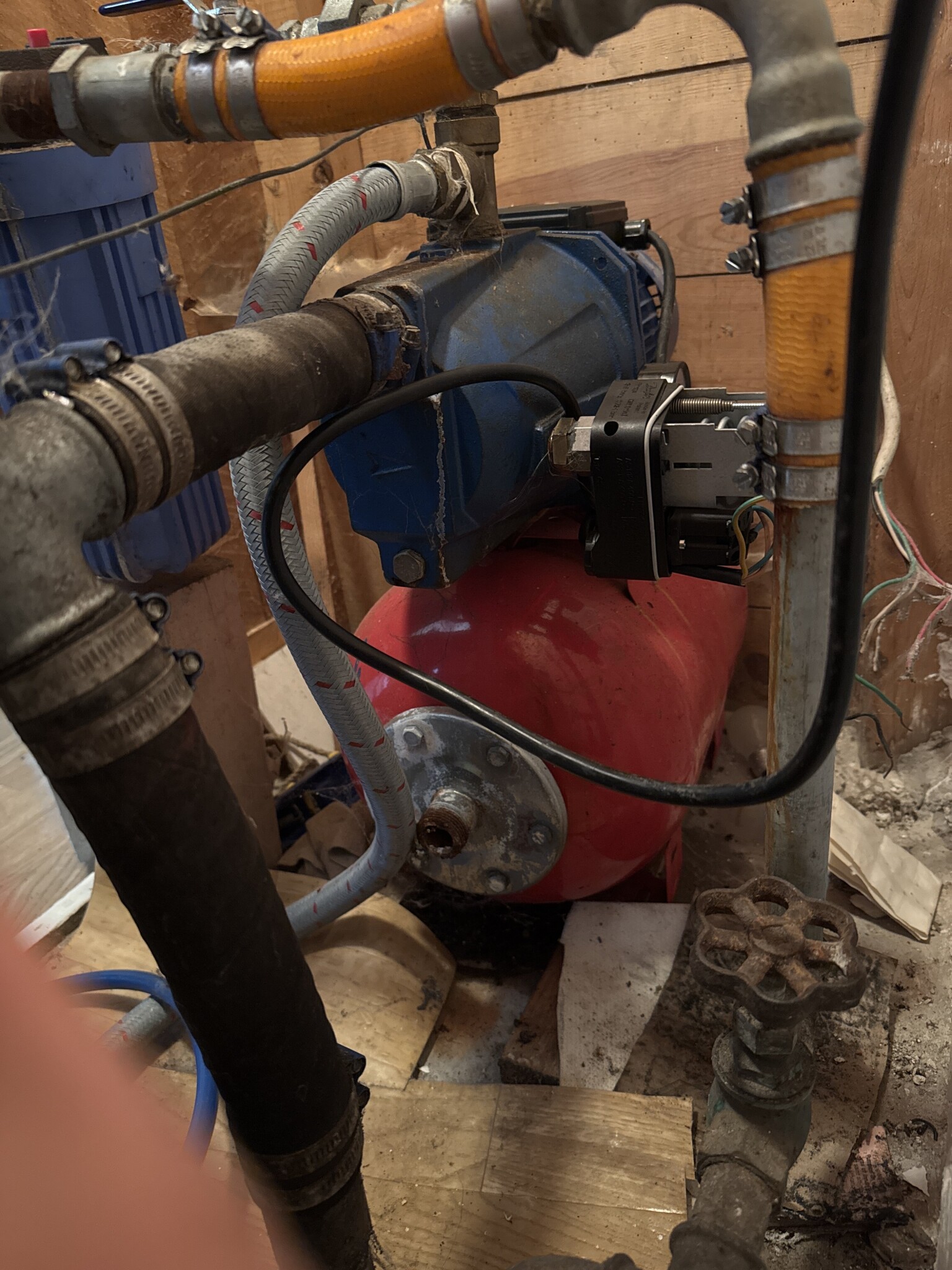

Jag har inte fyllt något pumphus men alla ventiler som ska vara öppna är öppna o stängda är stängda. Här kommer bilder😀
Vad jag förstår så ska inte pumphuset i pumpen fyllas? Men kan ha fel. Är i farfars hus och han har tyvärr avlidit😳

Har för mig att den typen av pump måste ha fullt pumphus för att kunna börja suga vatten.
På toppen finns en liten skruv för påfyllning.
Dilato
Ja förstår, jag skruvade av en mutter på toppen men där är ett pytte litet hål i bara. Frågan är om jag ska försöka göra ett större hål eller stå och fylla lite lite lite..
jag fyllde i vatten och nu suger pumpen. Stort tack!
Jag tror du kan fylla här:
Gasrör med en pil ritad i rött som pekar mot en ventil.
