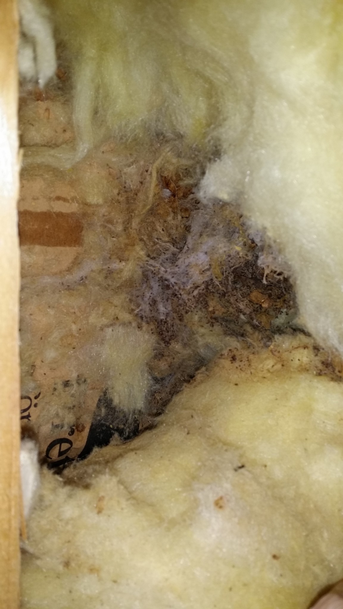

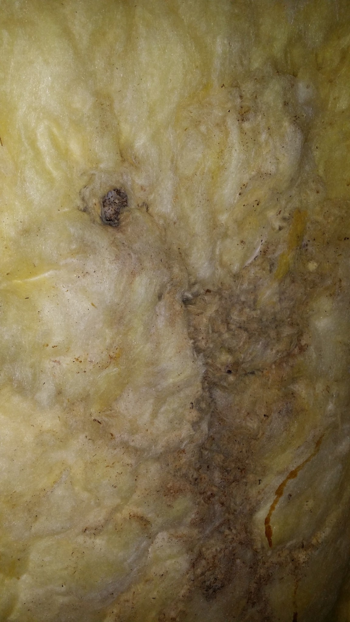

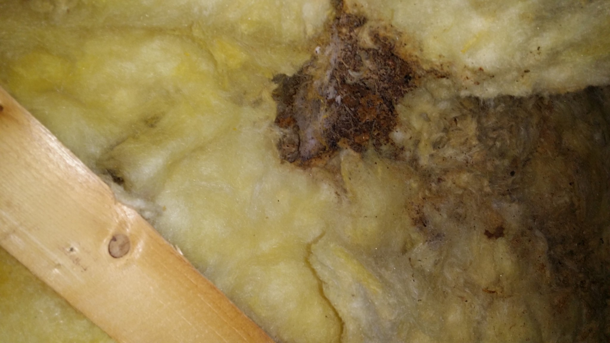

Jag renoverar badrum, och tog bort den gamla byggboarden för att ta bort ångspärr (ska bli matta på väggen) och sätta osb istället bakom gipset. Mellan två reglar hittade jag detta, funderar bara om jag ska låta det vara eller byta ut vindpapp utanför och isolering. Misstänker fladdermöss? det är torrt som fnöske alltihop. Skulle vilja få sätta igen väggen idag. Det handlar om ett timmerhus utan fasadbeklädnad, så det är inte orimligt att fladdermöss har hittat en väg in, och de lär väl hitta den igen?
Jodå, ni har så rätt. det verkar vara möss som varit där, det fanns en gång vid vindpappen. Alldeles bredvid sitter en "knut" mitt på väggen, är väl för att hålla väggen i schack. Antar att de hittat en väg där. Därmed bör jag kunna lägga ett lager ny vindpapp innan ny isolering. Kan man kanske sätta ett nät innan den nya pappen för att förhindra de små gynnarna att komma in igen?
