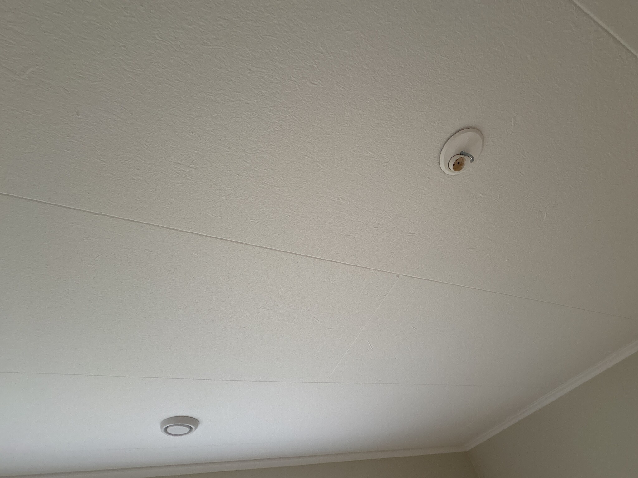

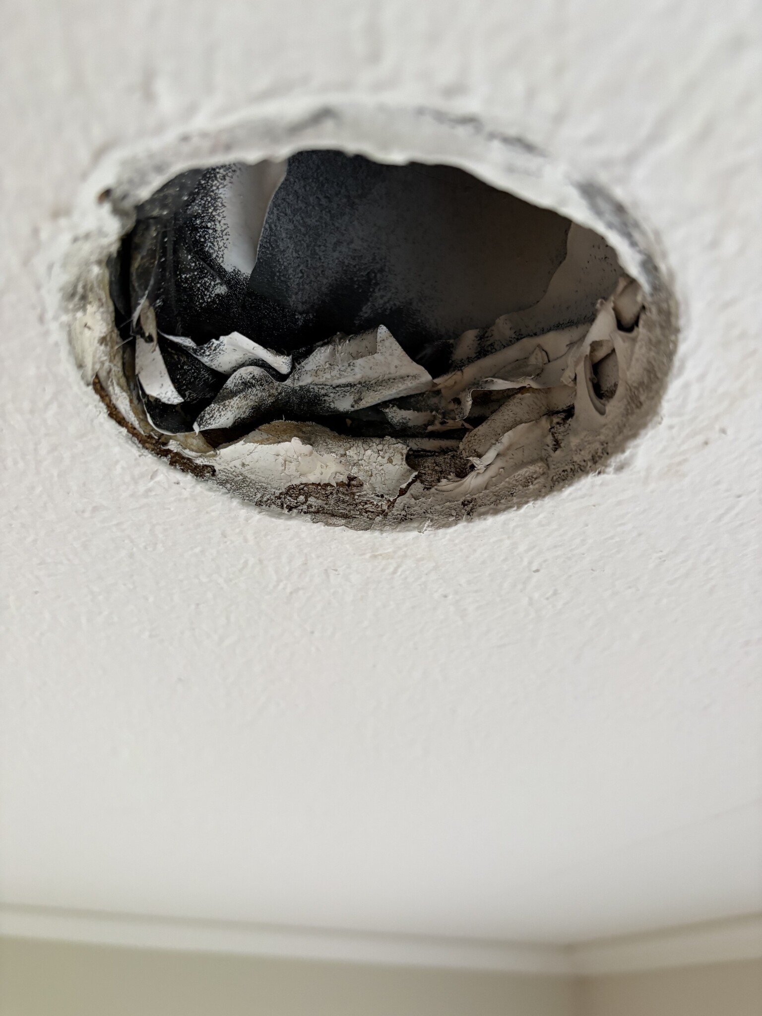

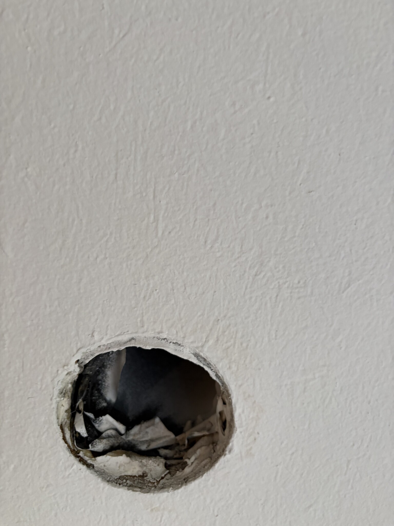

Vill sätta upp gardinskenor men osäker på om taket håller.
Vad är detta för skivor i taket?
Tack på förhand

Svårt att säga, men det skulle kunna vara tretex. I så fall håller det inte för mycket. Det är i så fall samma material som i gamloa hederliga anslagstavlor, som man lätt kan köra in häftstift i. Om du trycler mot materialet där i hålkanten så borde du kunna känna om det är mjukt.
Jag har med skaplig framgång sått gardinstänger att sitta fast på en vägg av tretex, genom att använda gipsankare av den här typen:
https://www.bauhaus.se/gipsankare-stabilit-22mm-5-pack
Finns i diverse varianter även på Biltema
Dessa kommer dock inte att fungera om skivan är för hård. I så fall duger troligen vanlig skruv. Jag har vid uppsättning i lite tveksam träfiberskiva, typ masonit men tjockare använt gipsmontageskruv. Det är skruvar med lite grövre gängor än vanlig träskruv (men inte lika grova som på gipsankaret). Den sitter lite säkrare i mjuka eller halvmjuka material.

Jag håller med om att det liknar treetex. Skrapa lite på kanten i hålet så ser du om det är brunt och har en tendens att skikta sig i flera lager ungefär som pressad papp, i så fall är det treetex. Nästa fråga är om det är tomrum bakom skivan eller om det finns trävirke där. Många (de flesta) husen från 50- och 60-talet har råspont mot vind eller bjälklag mellan våningsplan som man sedan fäste masonit eller treetex mot. Om du har råspont bakom skivorna så kan du skruva upp nästan vad som helst där utan problem.
