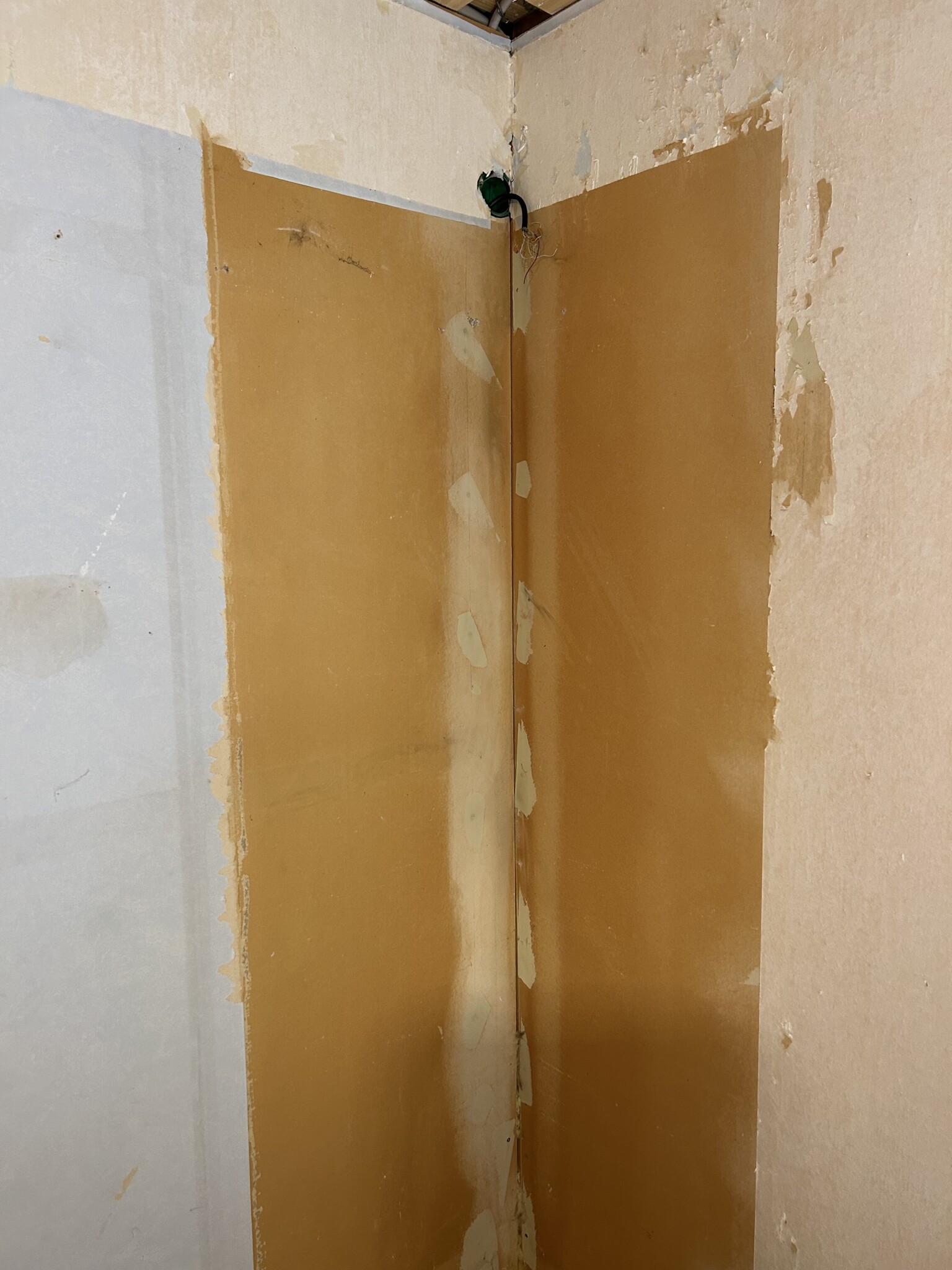

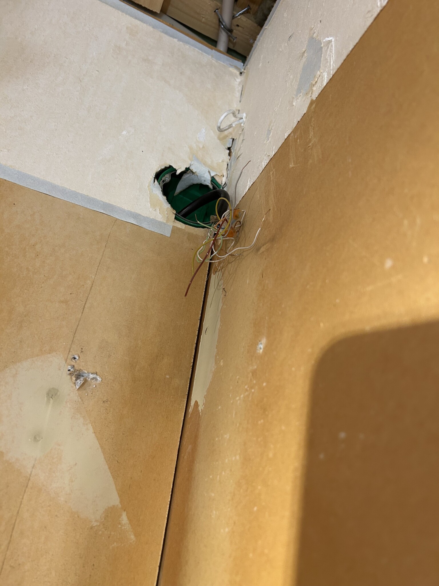

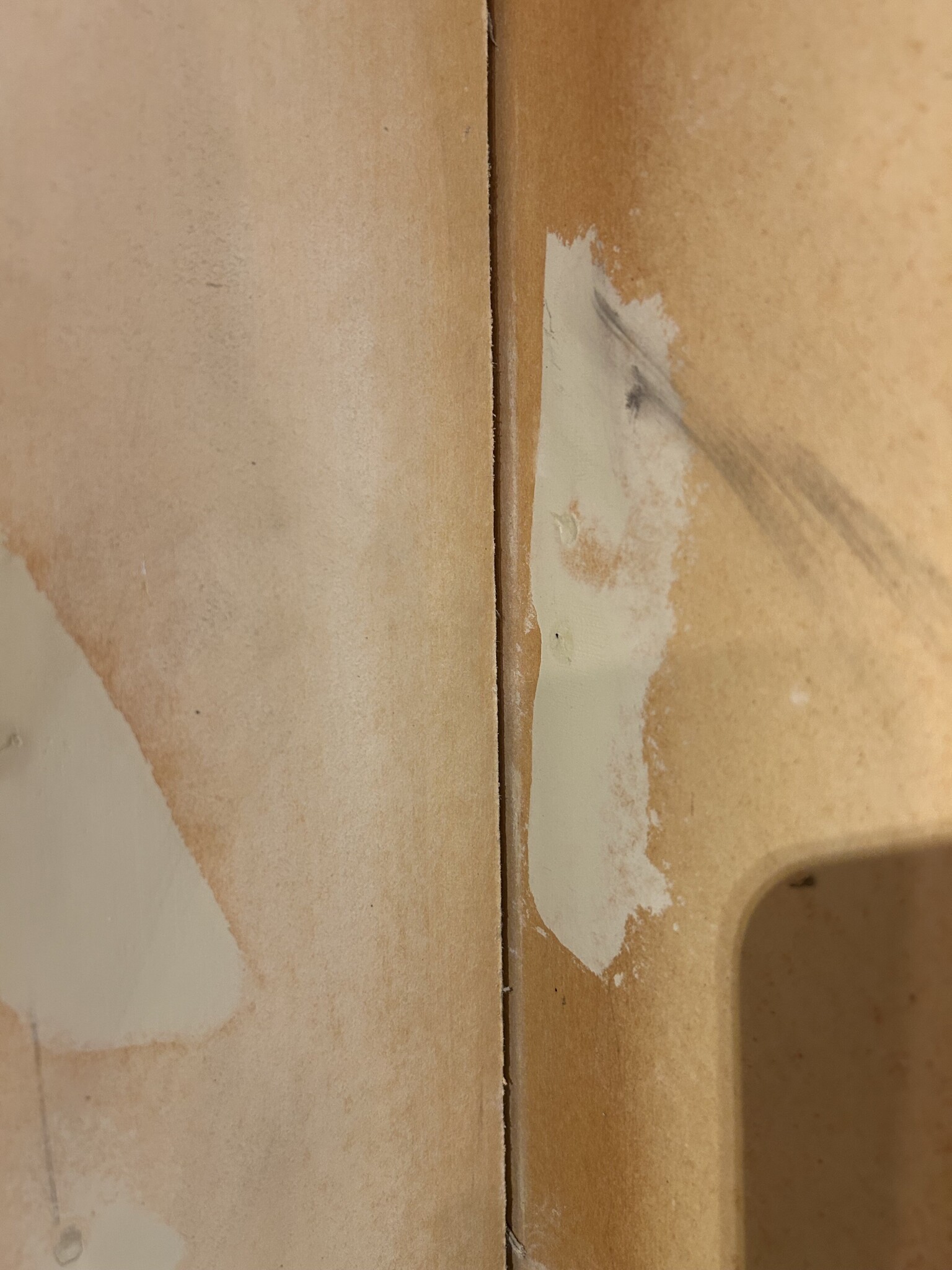

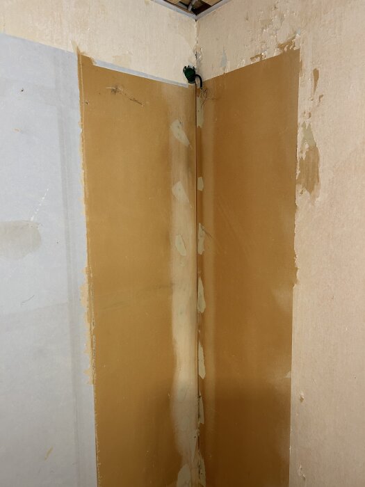

Det här är ett innerhörn i suterrängvåningen i ett hus byggt av lättklinkerblock. Var bakom inbyggda garderober.
Fråga:
Hur fixar jag ett hållbart innerhörn nu när jag ska spackla och måla? Trycker jag i spackel och sen på med pappremsa eller kan man använda någon plåtvinkel? Obs att jag inte byter skivor utan lagar och spacklar befintliga 13 mm gipsskivor.
(när jag fixat liknade ytterhörn från reglar och inåt satte jag plyfa, sen LP50 och sen gips men nu har jag alltså befintlig gips på plats).

Hmm, tror det lutar åt remsa ändå även om jag tyckte att det var lite lurigt att få bra senast…

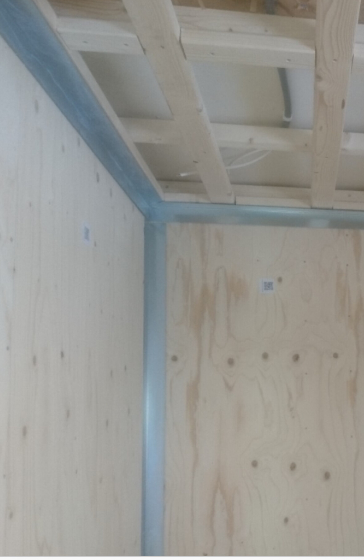

LP50 och L50 har jag koll på men bara i samband med att sätta i innerhörnet före man gipsar. Nu sitter enkelgipsen redan där i ett 40 år gammalt hus. Blir remsa om ingen som är säker på sin sak har bra motivering att inte köra enligt Anzas video, pappremsa är stark.

Metallprofil L/LP50 sitter innanför gipsen som gipsen skruvas i för att minska rörelserna samt i viss fall öka brandsäkerheten..
Pappersremsa sätter man utanpå gipsen kan limmas eller spacklas in som proffsen gör..

Som jag skrev har jag gjort ett sånt hörn till punkt och pricka en gång men då började jag med frilagda reglar. Nu har jag ett befintligt gipshörn från 1984. Inte trähus och ej yttervägg så jag spacklar in en remsa och får återkomma om ett år med hur det gick.

Du kan dra en sträng med mjukfog eller fogskum i spalten, när det har stelnat skär du rent med en vass kniv och spacklar/limmar dit en pappersremsa.
Jag tycker det har varit lättast att limma ditt remsan med vattenfast tapetklister och spackla ena sidan i taget (som får torka innan man tar andra sidan). Det tar lite längre tid men det har blivit mycket snyggare.
