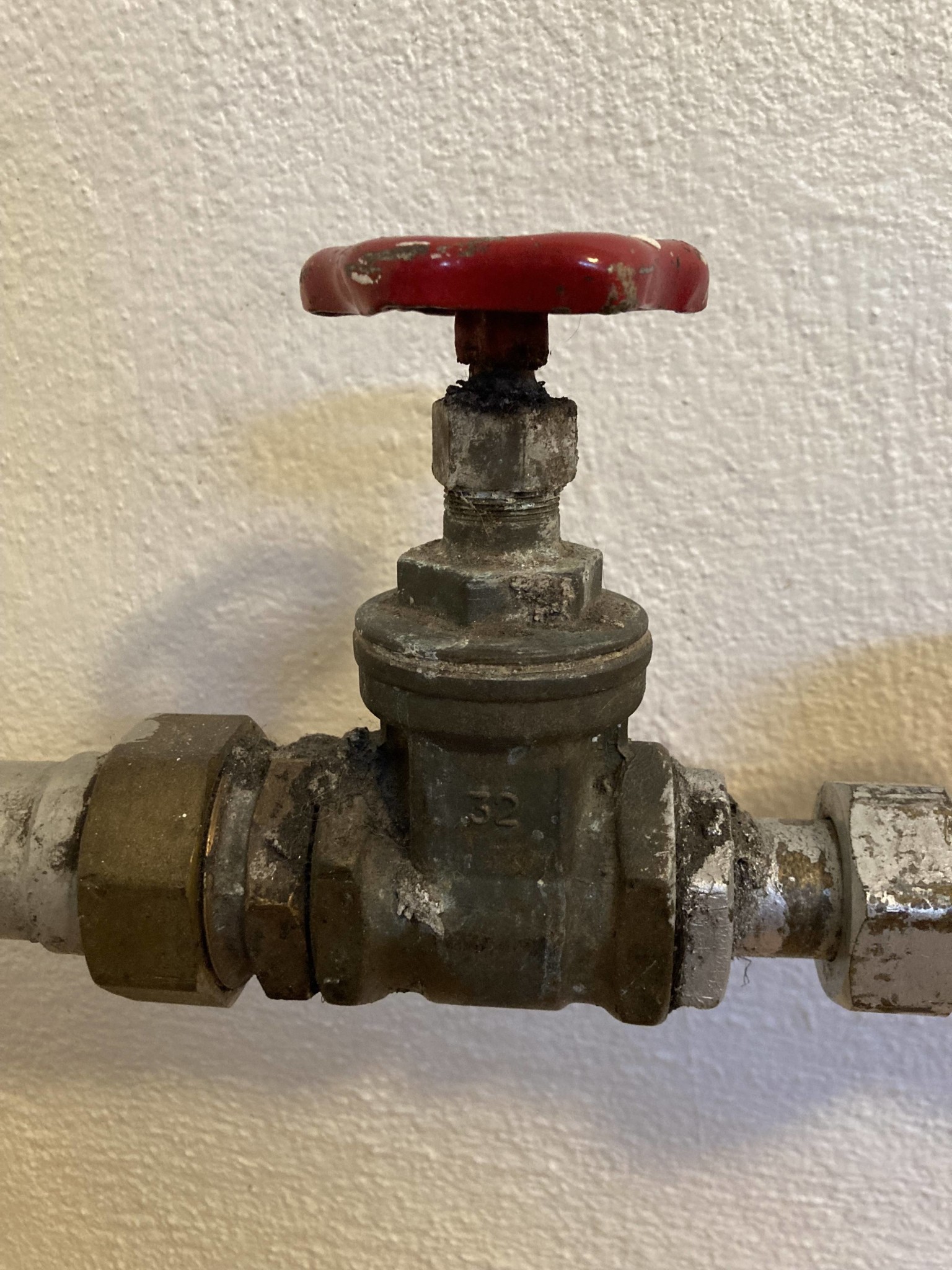

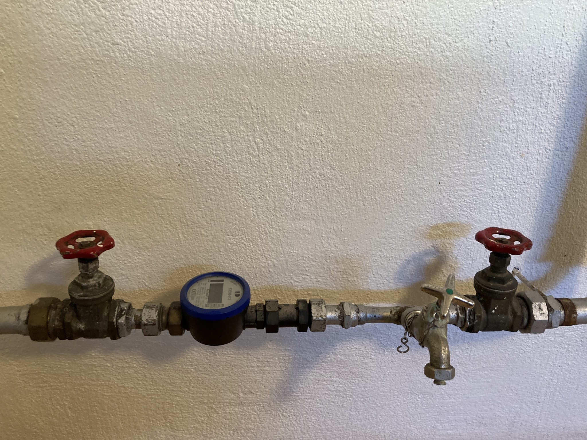

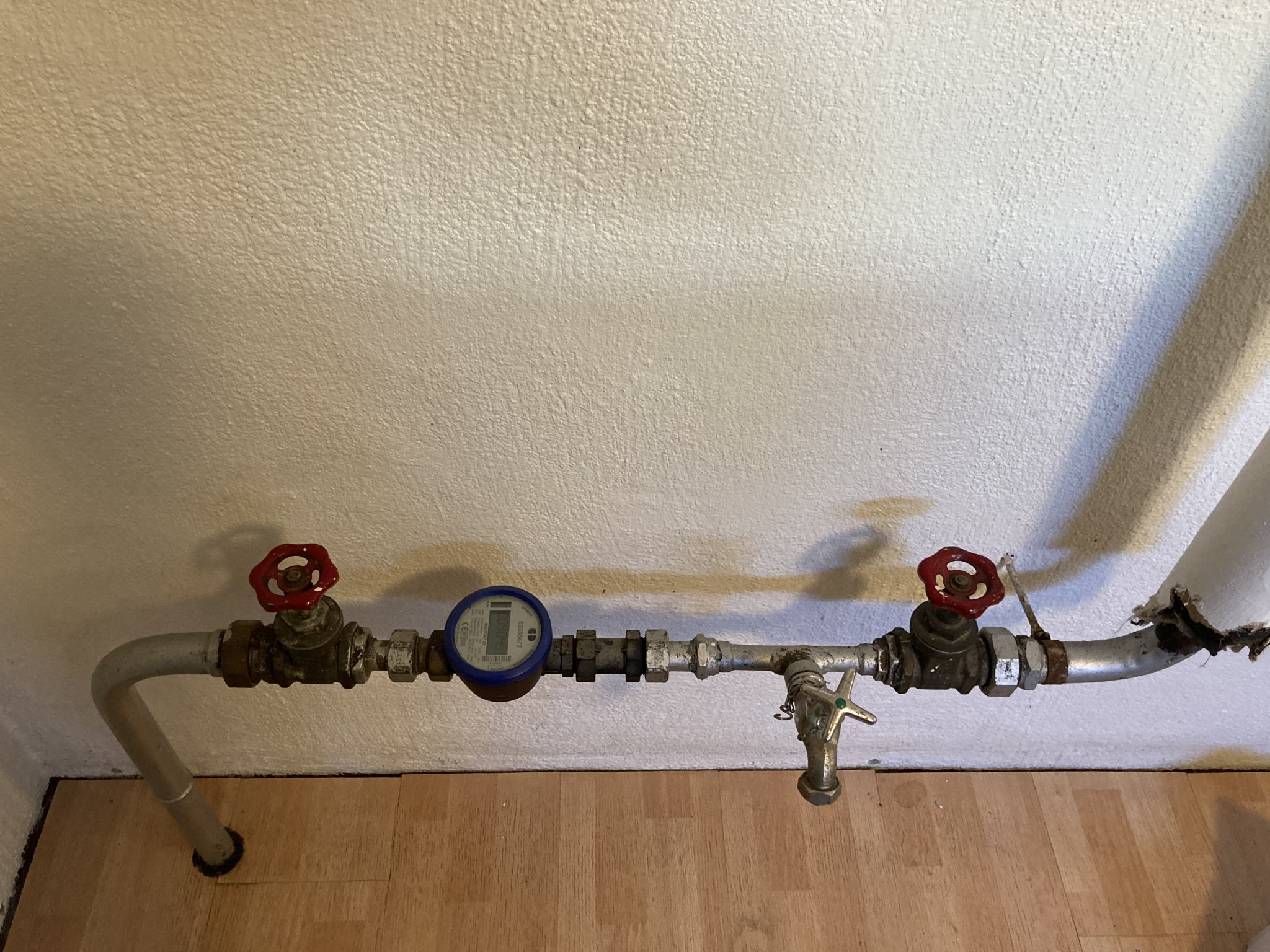

Kommunen ska snart byta vattenmätaren och de skriver bl.a. att vattenmätarkonsolen ska vara fastsatt i väggen. Vg se bifogade bilder hur det ser ut idag. Jag undrar om någon kunnig i rörmokeri kan svara på:
1. Tror ni det räcker med det väggfäste som är idag (fästet till bredvid den högra ventilen)? Den bild de bifogat som exempel ser ut som mera robust i brevet.
2. Jag vet inte hur gamla ventilerna är men lär ju inte vara original iaf från 1964. Tror ni de kommer hålla 10 år till nästa mätarbyte eller ser det ut som de borde bytas nu samtidigt?
3. Visst borde det gå att plugga igen kranuttaget på röret så inte barnen hittar på något Vattenmätare med röda ventiler och en kran på en vägg ovanför ett golv.

Hej Har dem krav på konsoll så är de korta svaret nej. Det där är inte okey.
H-Thomasson och 2 till
Claes Sörmland
Du behöver en vattenmätarkonsol. Om du ändå tar in rörmokare så byt kranarna samtidigt eftersom installationen är så pass gammal.
Vill du rörmoka själv så finns kompetensen för rådgivning här.

Ja det kanske vore en ide dock måste jag ju stänga av inkommande på gatan då så blir extra stök :)
Claes Sörmland
Det är väl mest en fråga om att ringa VA-bolaget.
