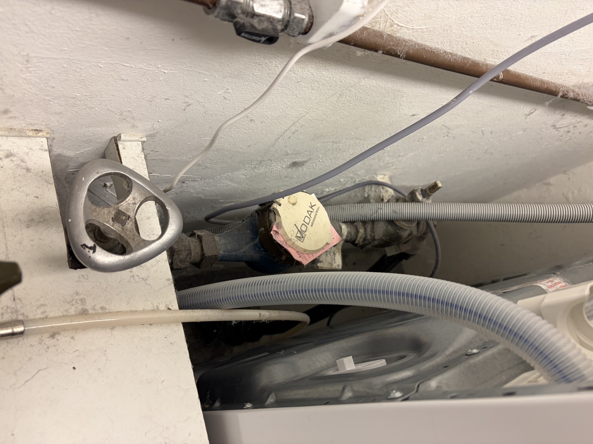

Det är dags för Stockholm Vatten och byta min vattenmätare och de skriver: "Om ventilerna inte sluter tätt eller om de är av en äldre standard, LK580, måste de bytas av en behörig fackman innan vattenmätarbytet kan göras."

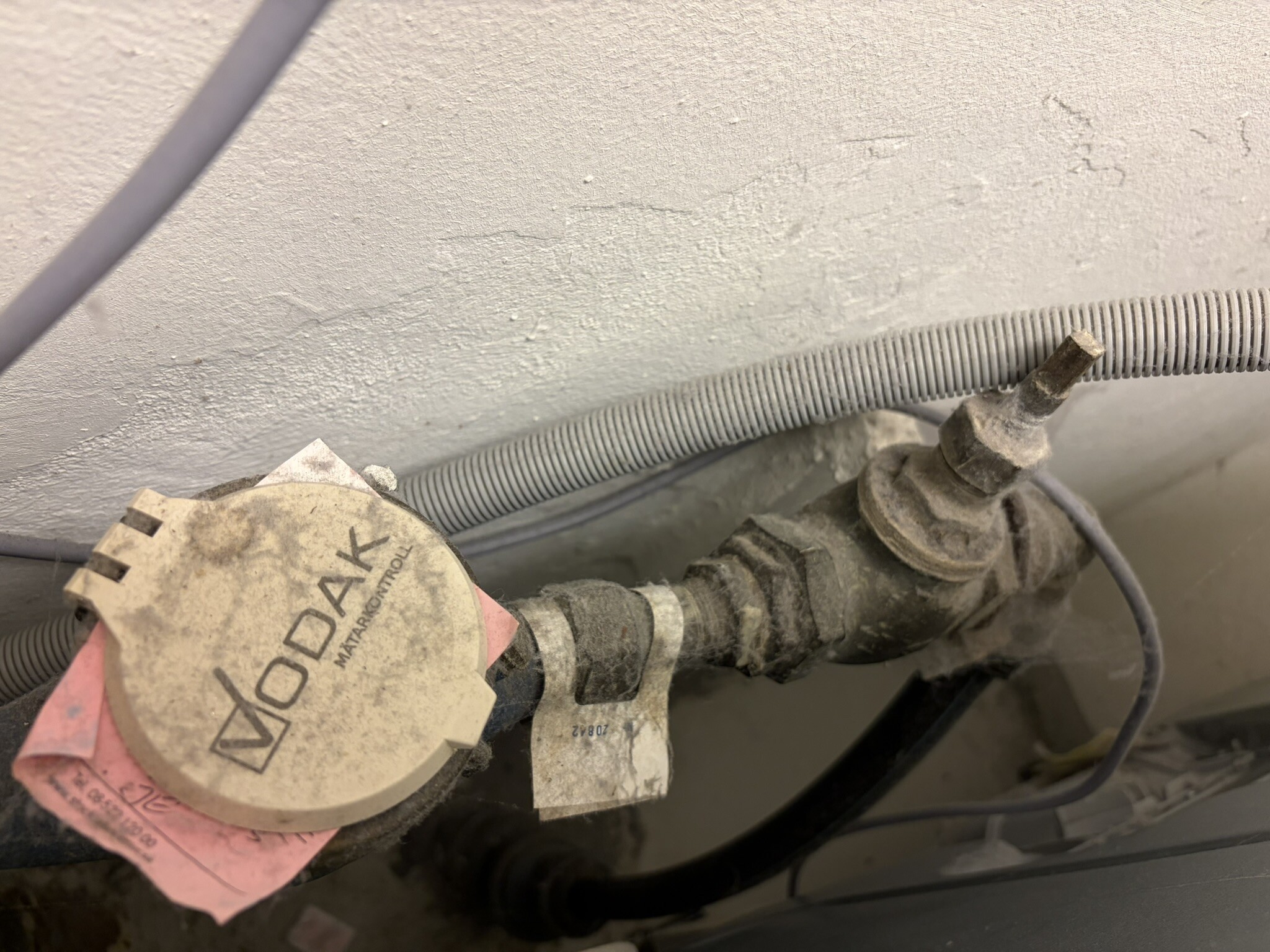

Min ventil ser ju rätt ålderdomlig ut men verkar inte vara en LK580 utifrån bilder jag hittat på den. Blir jag tvungen att byta ut denna?
Dammig och ålderdomlig vattenventil med etikett från Vodak matarkontroll inomhus, omgiven av kablar och spindelväv.
Prova stänga/motionera ventilen.
Du märker om den funkar om det slutar komma vatten i kranarna.

Nej det är inte en LK580 även kallad ”Champagne korken” då den ofta sköt vid manövrering.
Öppna en vattenkälla i närheten av mätaren och stäng ventilen innan mätaren och se om flödet avtar helt.
Skulle inte tro att det är något problem med din ventil. Kan ju alltid vara bra att ha motionerat den innan besöket ändå.

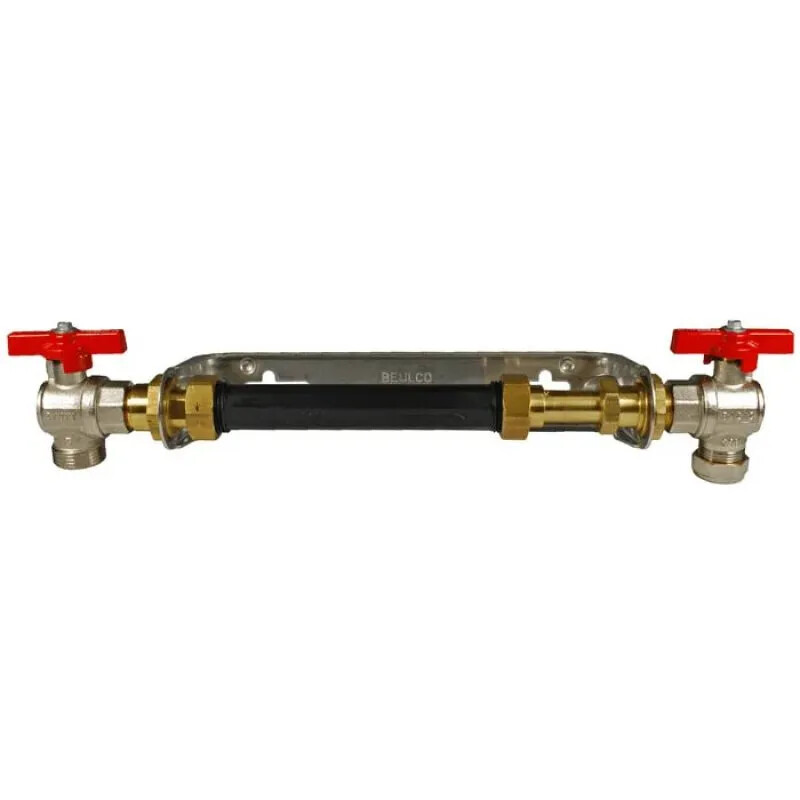

De kommer antagligen kräva en vattenmätarkonsoll.
Har nu provat att motionera den lite och stänga den men tyvärr droppar det lite från kranen trots att jag dragit den rätt hårt. Så då är väl antagligen ett byte att rekommendera ändå?
Vad är detta? Jag kan inte se att det står om det men däremot skriver de om "ventilerna vid vattenmätaren", dvs. plural men jag har ju bara en.

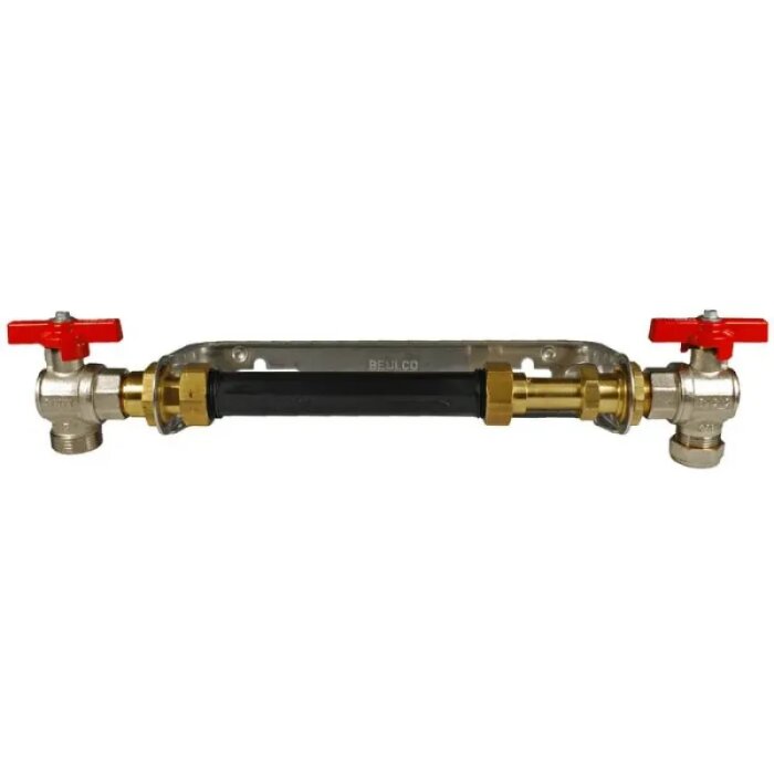

Ganska så säker att det ska vara en ventil på var sida om vattenmätaren och konstigt om de inte ställer krav på konsol också för det gör nog de flesta kommuner idag.
  • Ventilkoppling med två röda ventiler på var sida om en svart anslutning, för montering kring vattenmätare.
tergo och 2 till
Jag som missminde mig, visst sitter det en ventil på varje sida. 😆
Då skulle man väl egentligen passa på att byta båda ventilerna och sätta dit en sån där konsol.

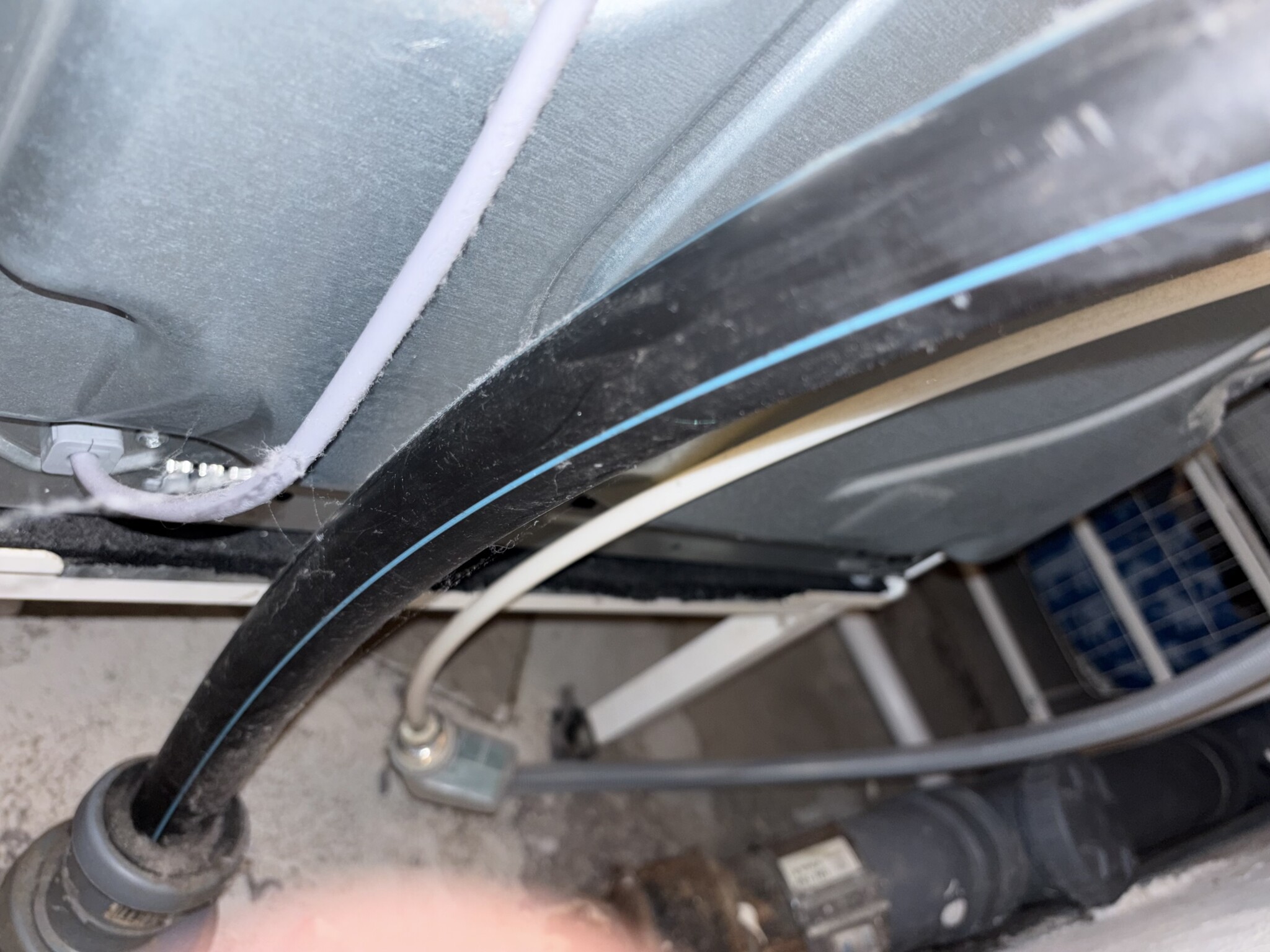

Lite svårt att se på bilderna men ser ut som att inkommande vatten är en pemslang och då ska det räcka att anlita en vvs firma så kan de klämma slangen innan bytet.

Det låter ju smart (och billigare ☺️). Kan man se på denna bild om det är en slang som går att klämma ihop?
Närbild av slangar under en apparat, inklusive en svart slang med blå rand och en grå kabel; fokus på om slangen kan klämmas ihop.

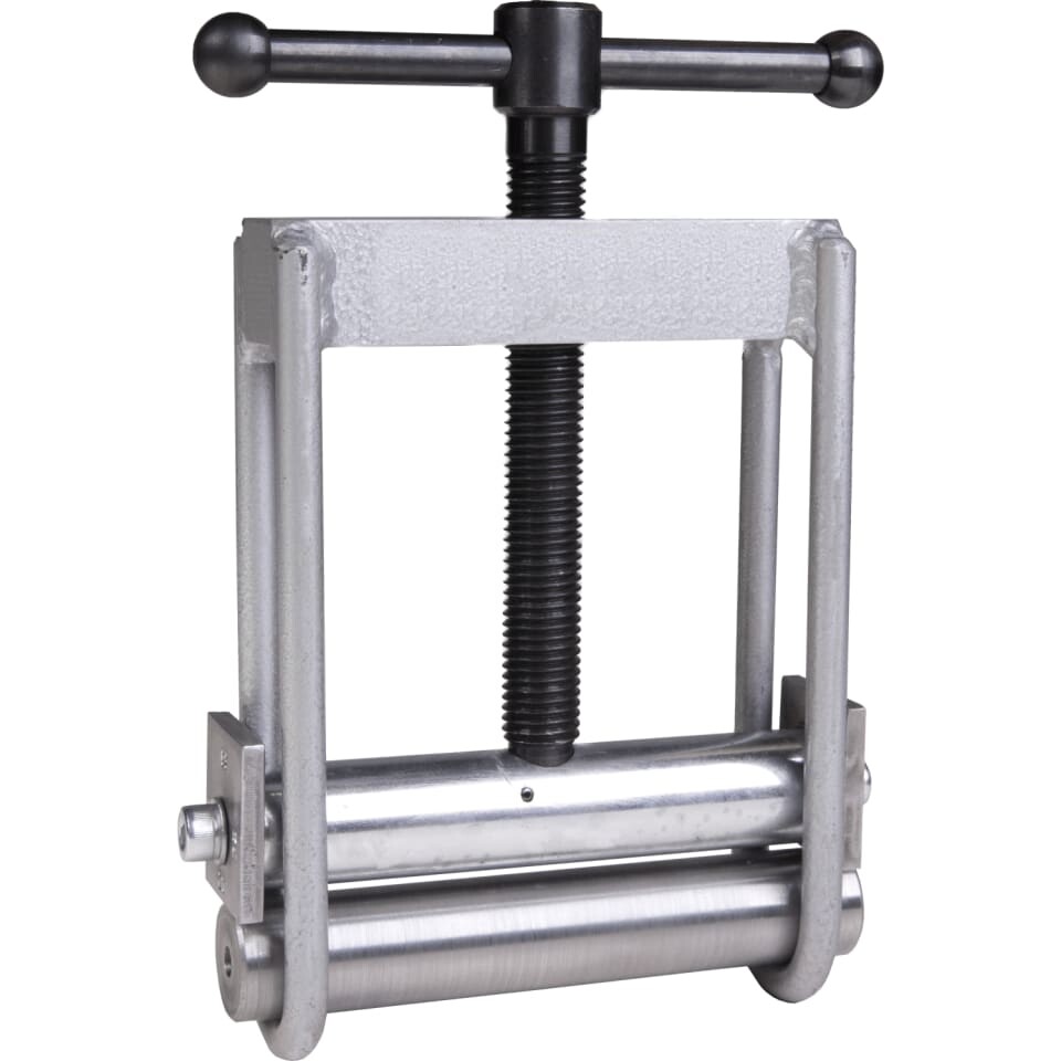

Kommer de åt då det ser trångt ut så kan de vvs firman klämma med en sån här.
  • En rörpress med handtag och skruvmekanism för VVS-installationer i trånga utrymmen.
Toppen! Det är bara trångt för att tvättmaskinen står framför så flyttar jag på den så finns det gott om plats. 🙂
