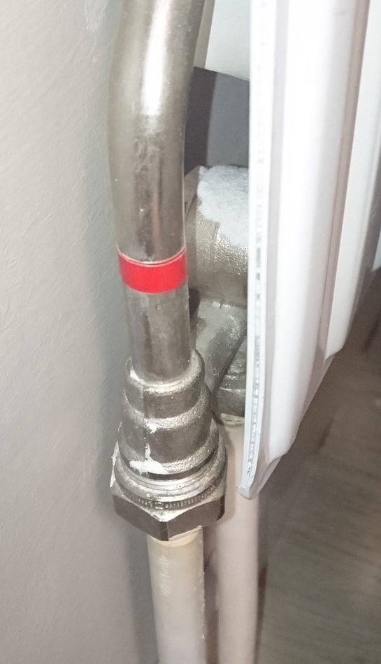

Ni snackar ett- och två-rörssystem.
Radiatoranslutning med potentiell bypass med framledning och returrör markerat med röd ring.
Går det att avgöra härifrån vilket det är?
Tänker på att det verkar vara en förbindning mellan framledning och retur före radiatorn. Om elementtermostaten/ventilen är stängd går inget vatten vidare upp genom rödmarkerat rör utan genom "rörstumpen" och tillbaka. Eller tänker jag fel nu igen? Är det detta som avses med "bypass" i såna sammanhang. Har inte stött på radiatorer med dessa anslutningar förut.
Röd tejpmarkering betyder ettrörssystem. Ett delflöde går igenom bypassen till nästa radiator, annars skulle flödet stoppas när en termostat stängs.
