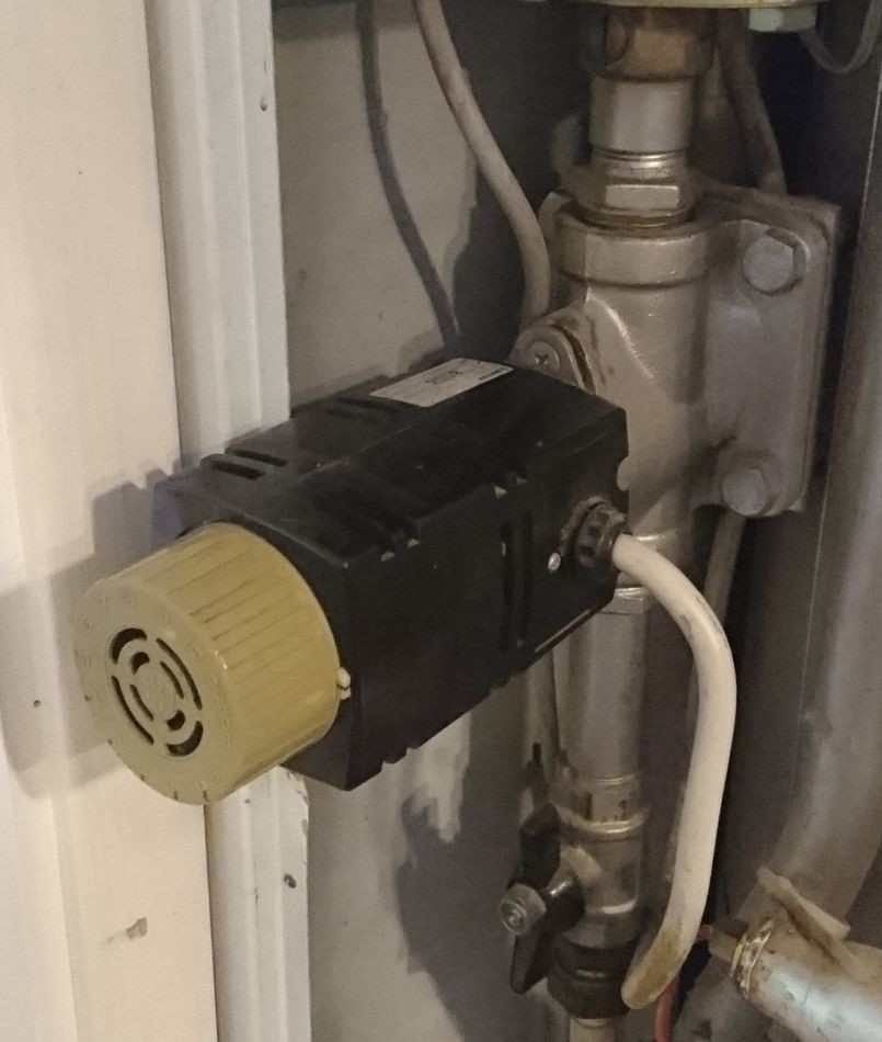

Jag skulle först reparera temperaturstyrningen på fjärrvärmeväxlaren, borde inte kosta så mycket med ny utegivare, och sedan söka efter ett nytt effektivare ventilationsaggregat och byta det. Därefter följa förbrukningen och temperaturer på fjärrvärmen för att se om det är bra med värmepump eller ej.

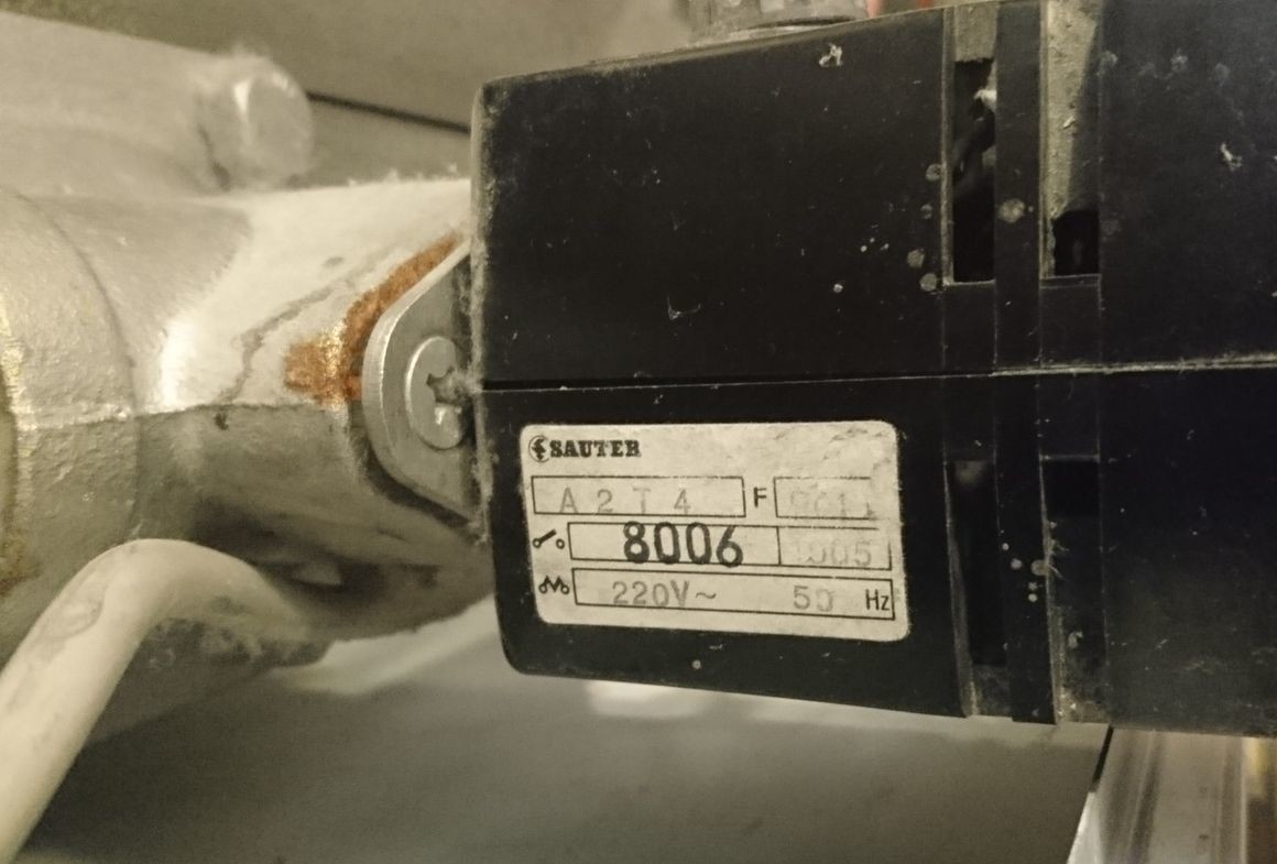

Skruva loss panelen på centralen igår kväll och satt och stirrade in där i 20 min eller nåt och kom till en liknande slutsats. Som jag förstår är det väl den förbannade shunten som inte rör sig som den ska. Den ska väl röra sig själv utefter inställd temperatur men det gör den ju inte, där får man ju gå och ratta själv emellanåt och det blir ju som det blir. Kanske inte ens är fel på "elektroniken", givare ute och inne och what not, utan endast själva shunten. Vad kan en sån rackare gå på? Inkl jobb. Mäklarn bubbla nåt 30'000 då i samband med husköpet men det utgår jag är för en helt ny central. Men om en ny shunt inte är okristligt dyr kan det väl vara idé att investera i en sån för att kunna utvärdera hela anläggningen grundligare innan man gör något annat förhastat. Låter som en plan.J Josth skrev:
Det är väl den här det handlar om. Antar jag. Sauter på min ära...

Se också till att fixa shunten, eller åtminstone ta reda på vad som är fel.
Det går ju att börja med att mäta upp resistansen i dina givare och se att de åtminstone levererar rätt värde till reglerdatorn. Det finns tabeller över vilka värden de ska ge vid olika temperaturer. Om de får spunk tror systemet att det redan är tillräckligt varmt inne och styr efter det.
