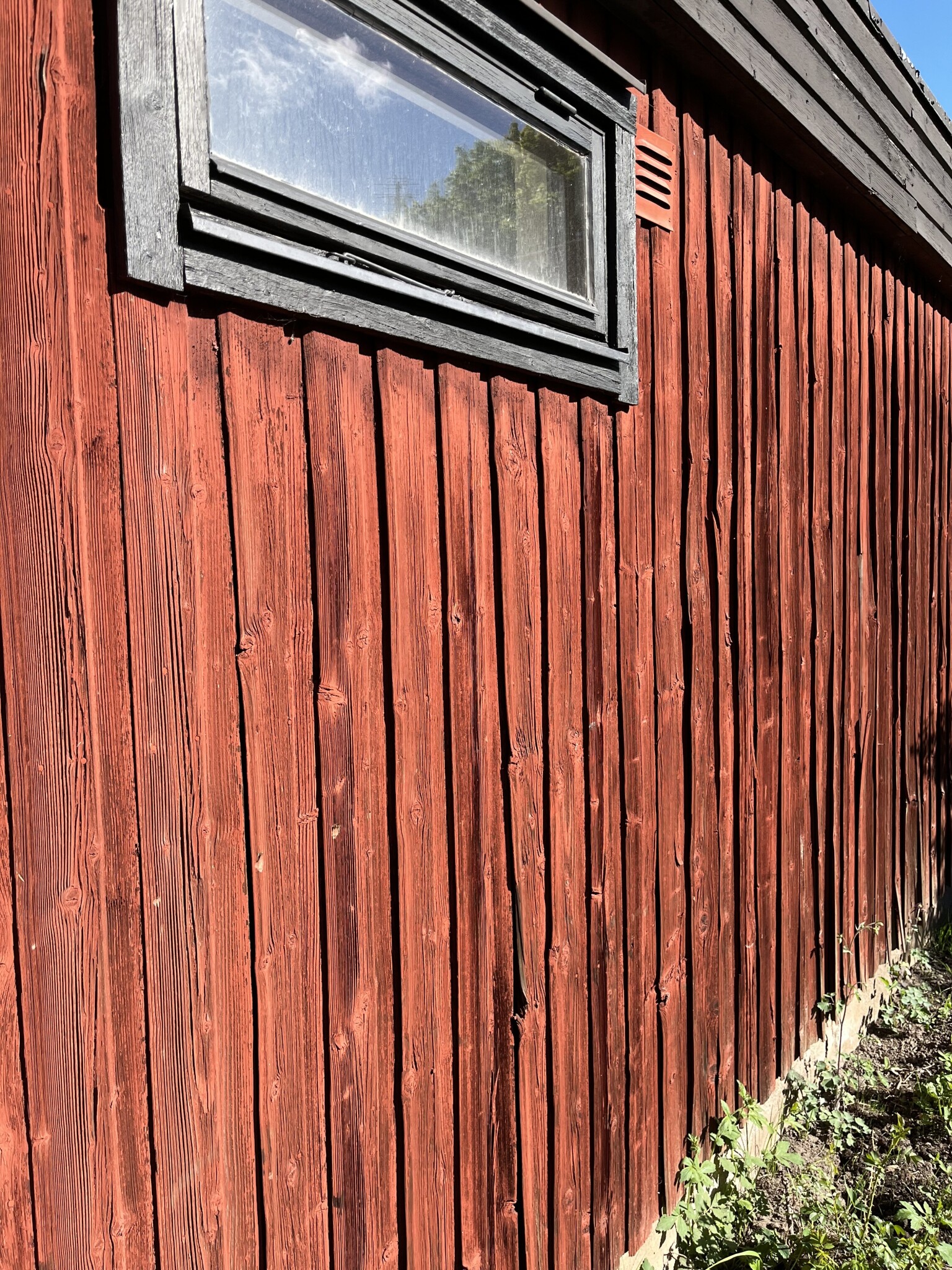

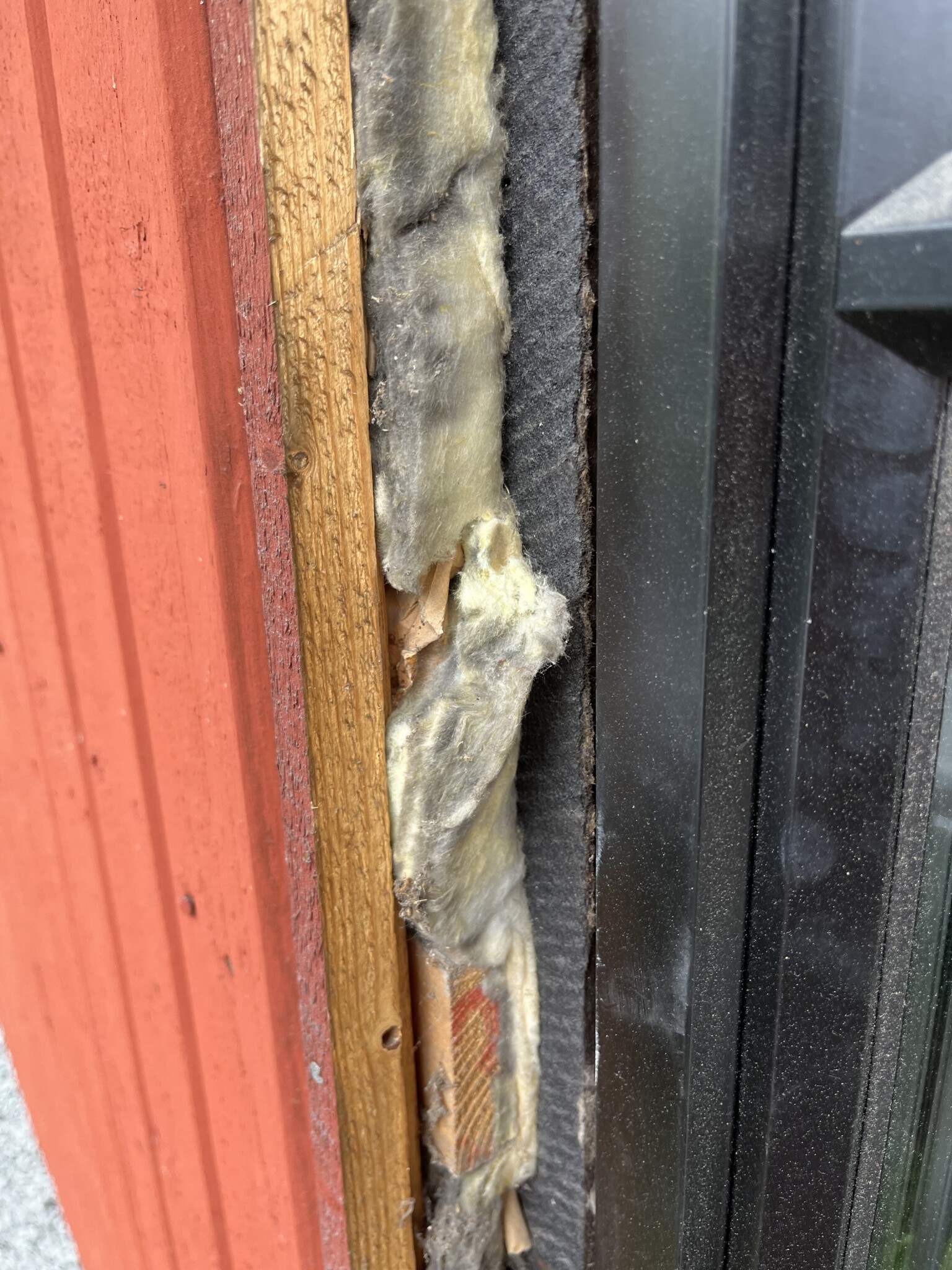

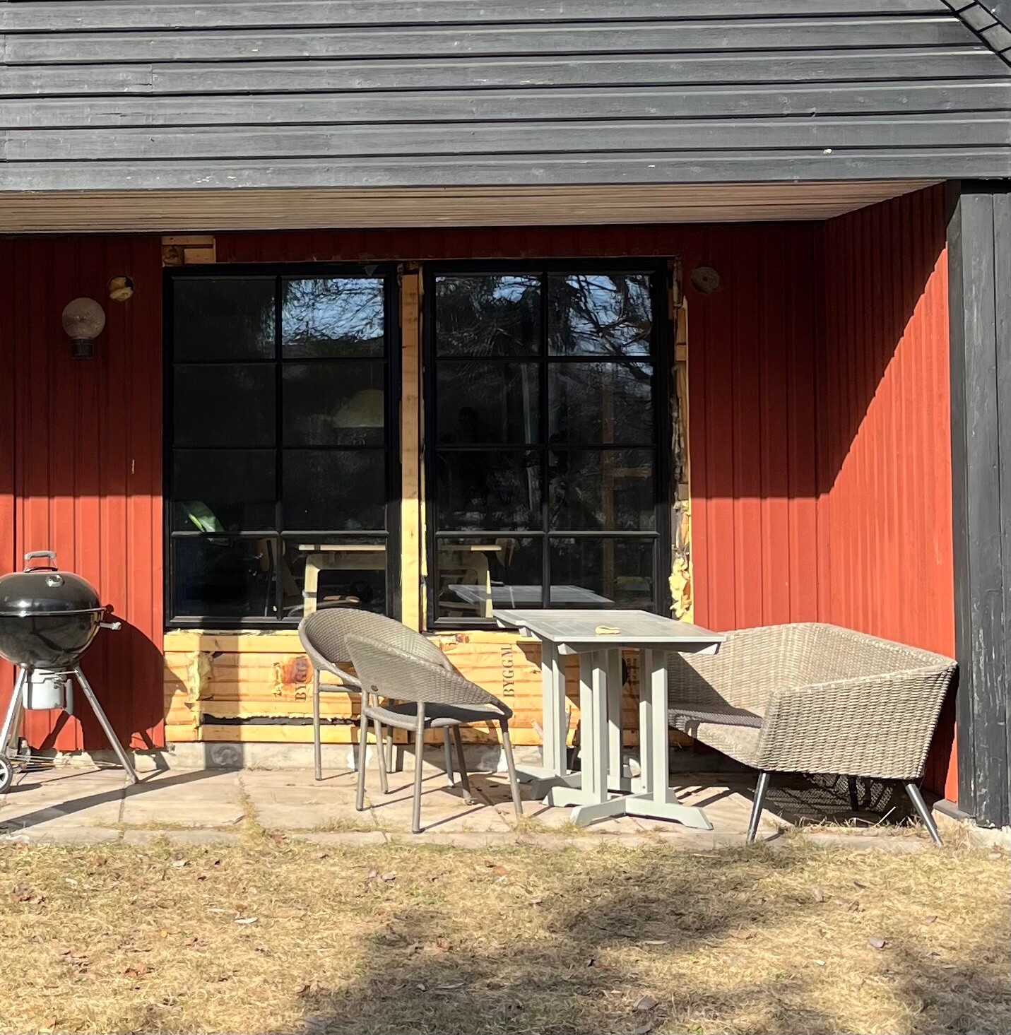

Vi planerar att byta fasadbrädor på vårt hus. Huset är byggt -75. Vi har bytt fönster och renoverat insidan. Bakom nuvarande fasadbrädor är det isolering med fastklistrad papp på. Bakom det en asfaltsboard.
När vi nu tänker byta ut brädorna mot nya undrar jag om vi behöver göra något mer än just bara byta ut. Gör man bäst i att byta isolering och sätta typ vindskyddsfolie utanför? Eller gör man bäst i att inte ändra något mer än fadadbrädorna så länge isoleringen ser OK ut?
Vad är bra att tänka på?
Vi har tilläggsisolerat 50mm på insidan, om det gör någon skillnad.
Tacksam för alla råd och tips

Med det sagt,, byt inte panel bara för det är gammalt om virket är i bra skick. Bättre att bara måla om det till en ny färg så ser det nytt och fräscht ut.
Hej, ja stora delar är dåliga, särskilt där solen ligger på. Svarta prickar lite här och var. Tror ej tidigare ägare bytt eller målat om någon gång på 50 år. Känns som att det är bäst att byta ut allt..
  • Röd träfasad med svart fönsterkarm, solbelyst, några svarta prickar synliga.
Det är en färg som färgar av sig (slamfärg?) och om jag förstått rätt kan man inte måla med vad som helst över det om man skulle måla om? Vi är ute efter lite annan profil och bredd än befintlig (samt annan färg) men det värdet får ju ställas mot kostnaden av totalt utbyte förstås
Att byta en 50 år gammal fasad som kanske är i bra skick verkar vara en onödigt kostnad och arbetsinsats.
Svarta prickar, det finns säga mögel, kommer det bli även på en ny fasad efter något år.
Är brädorna hårda och ingen röta finns så räcker det gott att skrapa bort lös färg och måla om.

Den mest slitna delen var riktigt vacker. Virket är friskt.

Om man ändå av någon anledning skulle bestämma sig för att byta fasadbrädorna, hur bör man tänka kring det som är bakom, dvs isolering/vindskydd?
N Nivdev skrev:
Tack för råd!
Byter man fönster och fasaden på ett permanent uppvärmt hus anser jag att man borde eftersträva att uppnå dagens krav på värmeisolering och vindskydd om det ska vara värt jobbet och kostnaden.
Jag kan vara lite Tjalle Tvärvigg och känna att om huset har en lagom uppvärmningskostnad med de nya fönstren kan man bara skjuta dit ny fasad på befintligt. Den här typen av jobb har en tendens att bli väldigt omfattande samtidigt som själva fasadbytet i sig är rätt enkelt. Det beror på syftet. Hur man bestämmer skicket på befintlig papp hoppas jag någon annan kan svara på.
Ja, det är lite det jag undrar över, dvs vad innebär det i praktiken i mitt fall? Om det påverkar något har vi bytt från direktverkande el till vattenburen samt installerat en frånluftsvärmepump. Tilläggsisolerade som sagt 50mm på innervägg. Grundväggen 120 mm.
Någon med erfarenhet av detta? Gissar man skulle behöva sätta någon spikläkt för att fästa ny fasad?
Sätt västkust skivor minst 80 mm på väggen om du ska byta fasad.
