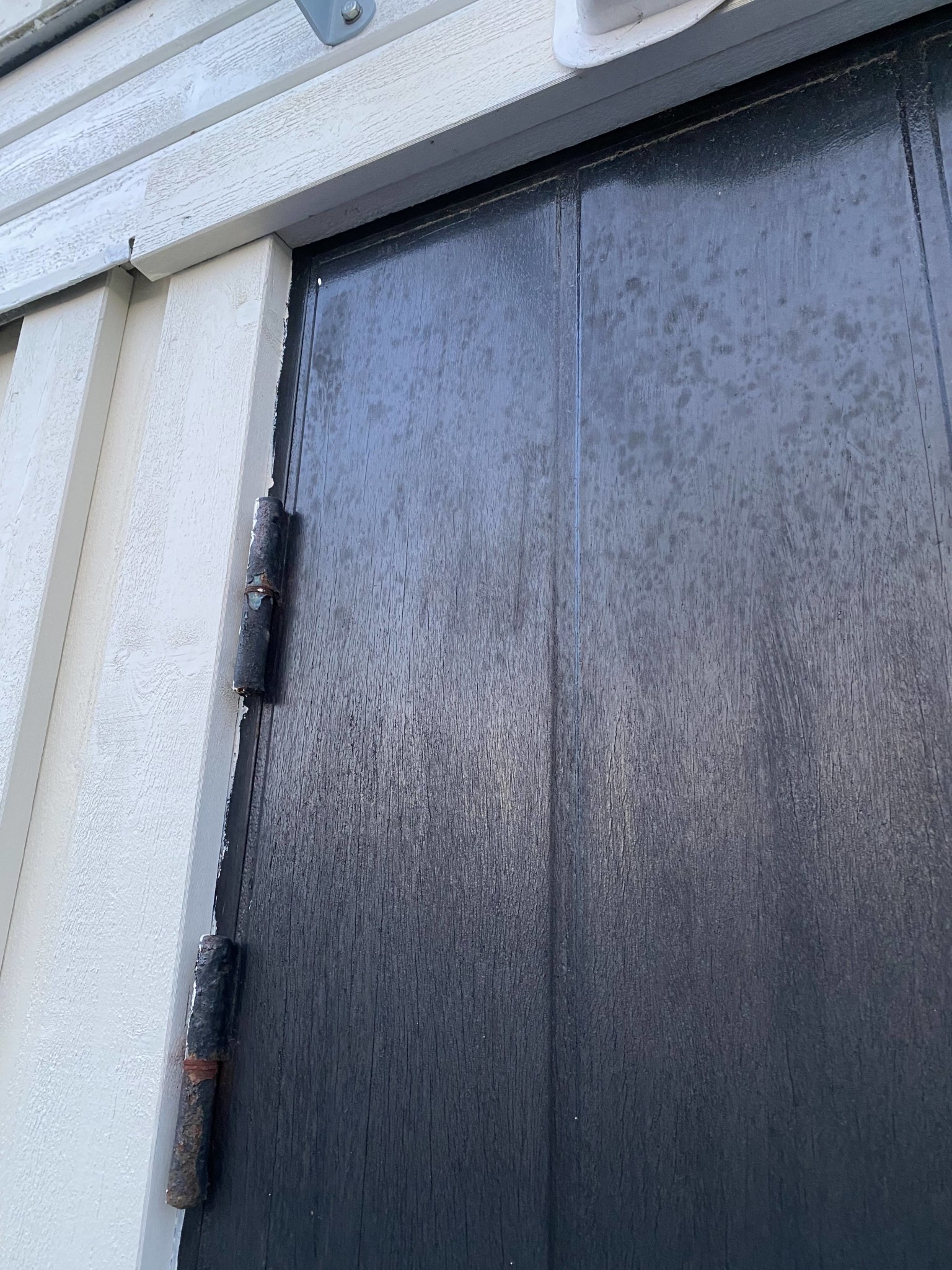

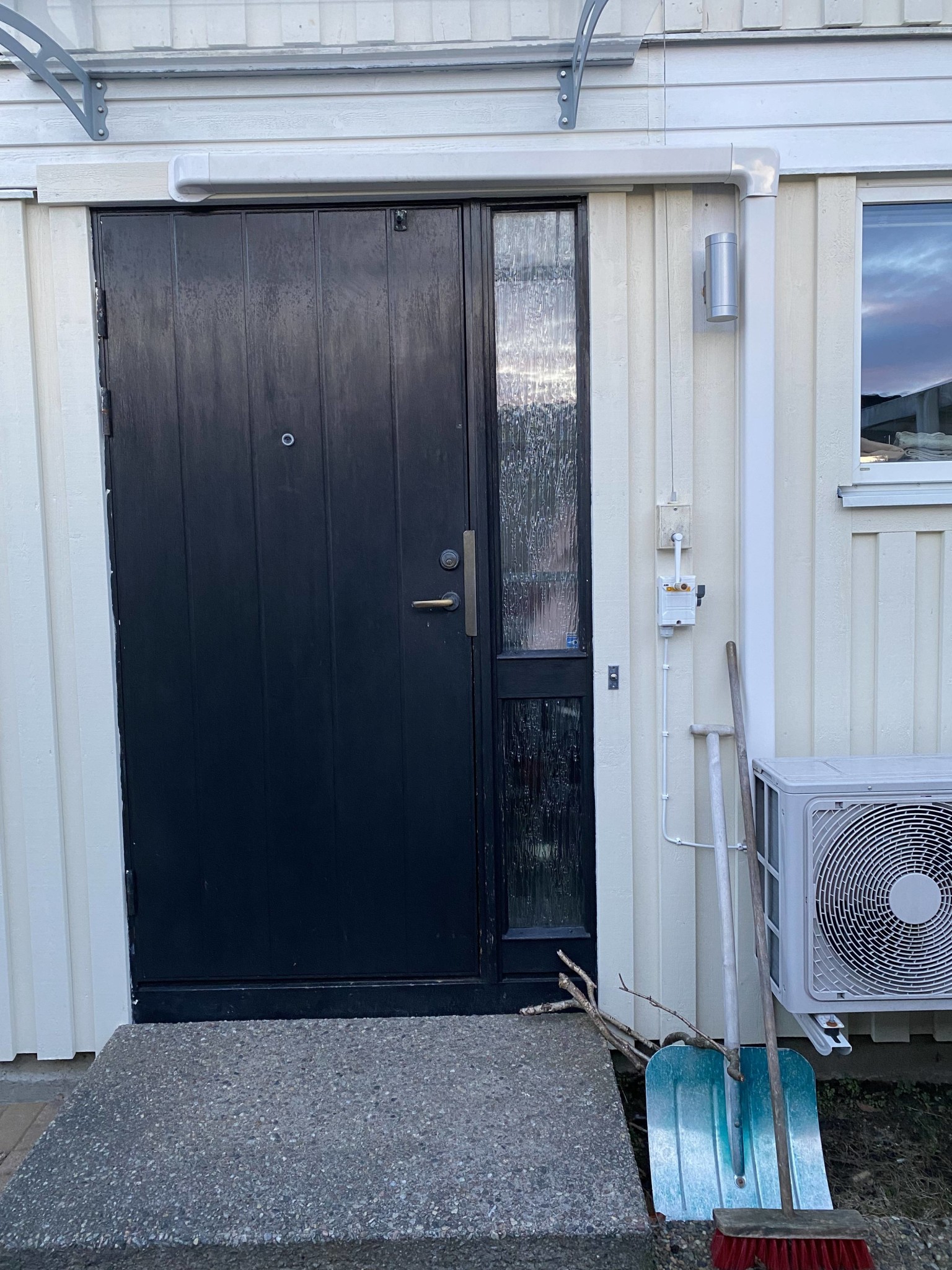

Vi behöver byta ytterdörr, vilket är ny mark för oss. Som synes på bilderna så är vår luft-luftvärmepump dragen runt dörren(skitfult, men vi vill gärna ha kvar det så) och vi undrar hur mycket av utsidan/fasaden som måste tas ner för att kunna byta dörr och karm? Blir ett stort projekt om fasad måste bort för då måste även delar av rören till pumpen tas ner. Fasaden är nämligen bara två år gammal så vi vill helst låta den vara. Kan man liksom byta dörr inåt istället för utåt så all fasad kan sitta kvar som den gör?

Inga bilder från insidan trots att frågeställningen?
Normal lossas foder för att byta karmen samt ny drevning men visst kan det eventuellt vara möjligt att byta från insidan.
Det värsta scenariot är att ni behöver någon som temporärt kopplar bort värmepumpen under de timmar som bytet tar.
