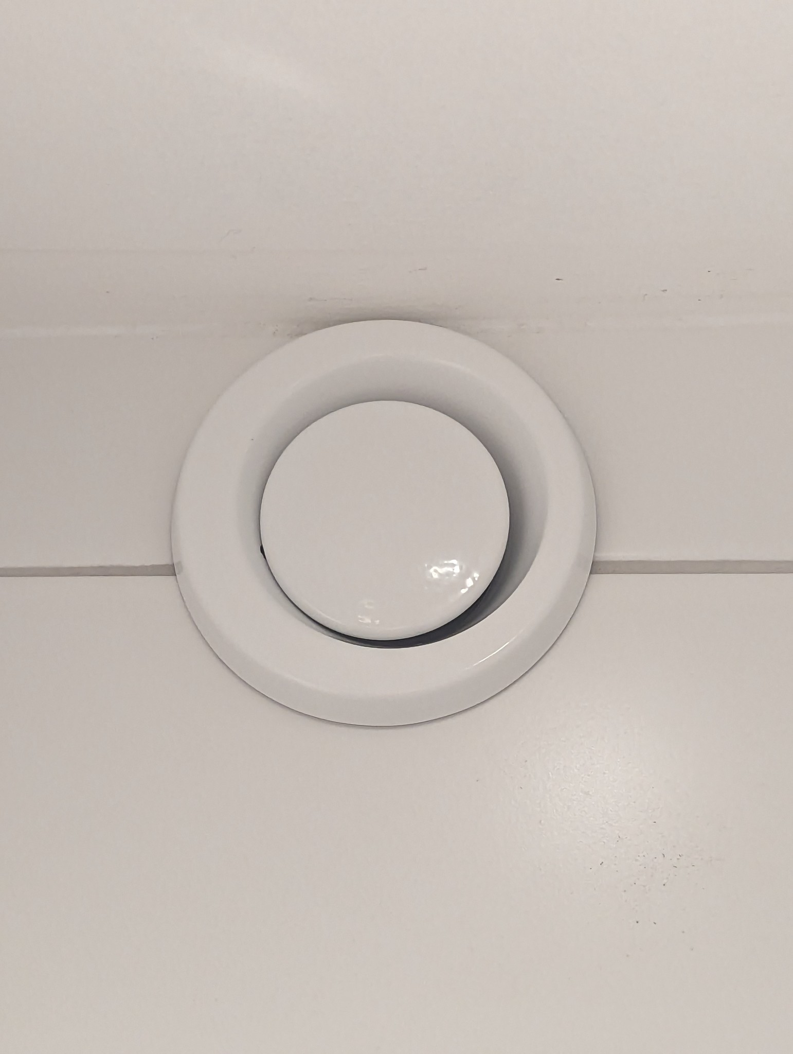

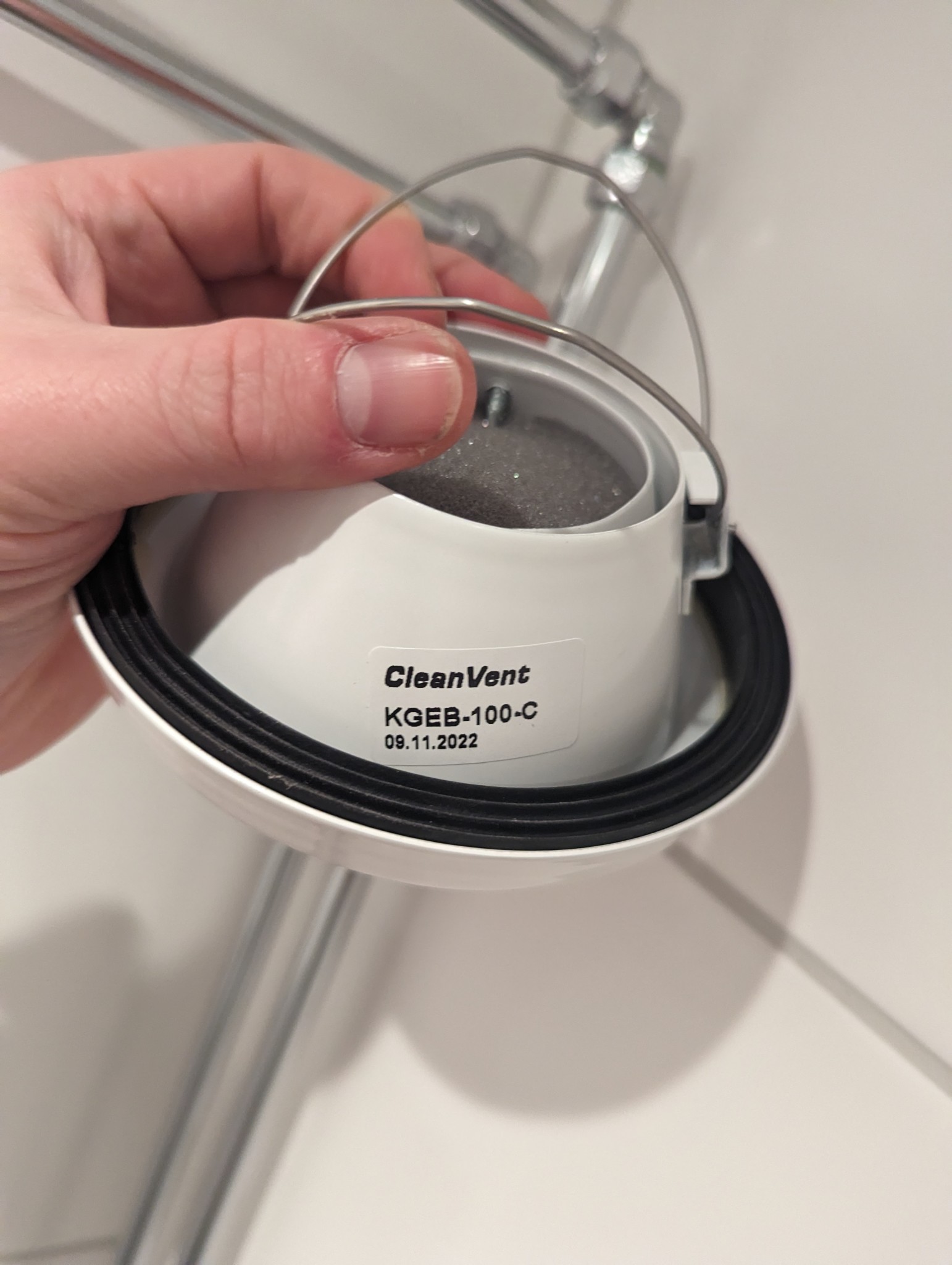

Vi har haft ovk besiktning i vår lägenhet och fick anmärkning på ventilationen i badrummet och skulle bytas till en KGEB100 ventil.

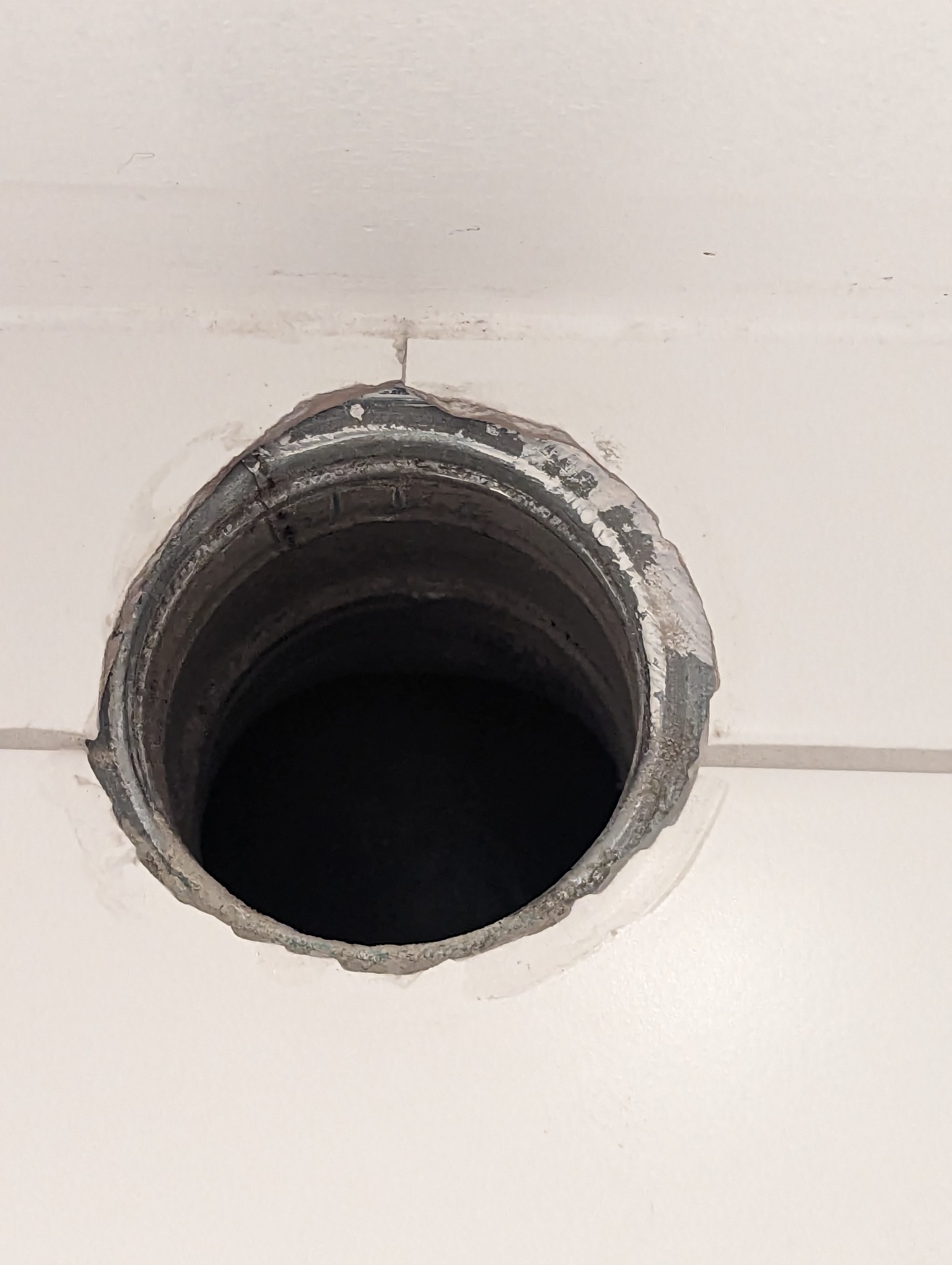

Sagt och gjort, jag plockade bort den gamla felaktiga ventilen och försökte sätta den nya.
Förra ägaren har renoverat badrummet och lagt på nytt kakel efter godkännande från föreningen något som vi kände till och har tagit del utav kvitto från utförande bolag. Badrummet var original från 2001.
Uppmärksammar dock nu att den nya ventilen inte sitter bra pga det nya kaklet som sitter ovanpå ventilmynningen och det orsakar visslande missljud. Se bild.

Fästramen går en bit in i spiroröret, så nej, det går inte att montera en ny fästram utanpå/i befintlig.
Själva frånluftsdonet behöver kunna demonteras, dels för rengörning av själva donet, dels för rengöring/inspektion av kanalen.
Det går att såga ett tillräckligt stort hål i nya kaklet så att frånluftsdonet får plats i hålet. Själva kanten på hålet går att täckas med ett tunt lager fogmassa.

Är det inte enklare att montera en 80 mm fästram i 100 mm röret:
https://www.ventilationsbutiken.se/sv/artiklar/fastram-vlz-01-08-vst-vef-80.html
Och sen en passande 80 mm frånluftsventil:
https://www.ventshop.se/artikel.php?kid=&sok=&id=3744
