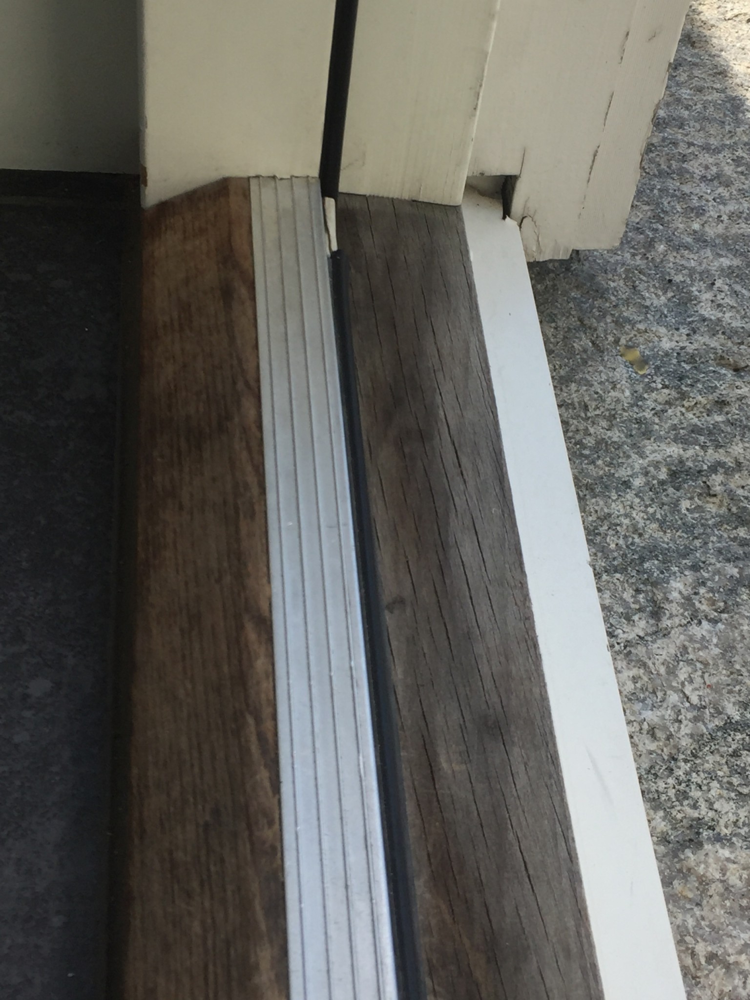

Huset har en BorDörren ytterdörr med sliten tröskel, som jag tänker att fixa/byta ut. Enligt tillverkaren är den äldre än 2008 då kan man bara byta ut hela dörren.
Vet någon om det finns bättre alternativ (än att byta ut hela dörren)? Tack!
Har du nån bild? De brukar underlätta bra svar.
Ja, skadan här:
Tröskel med skadad vitmålad del och en underliggande trädel med synligt slitage.

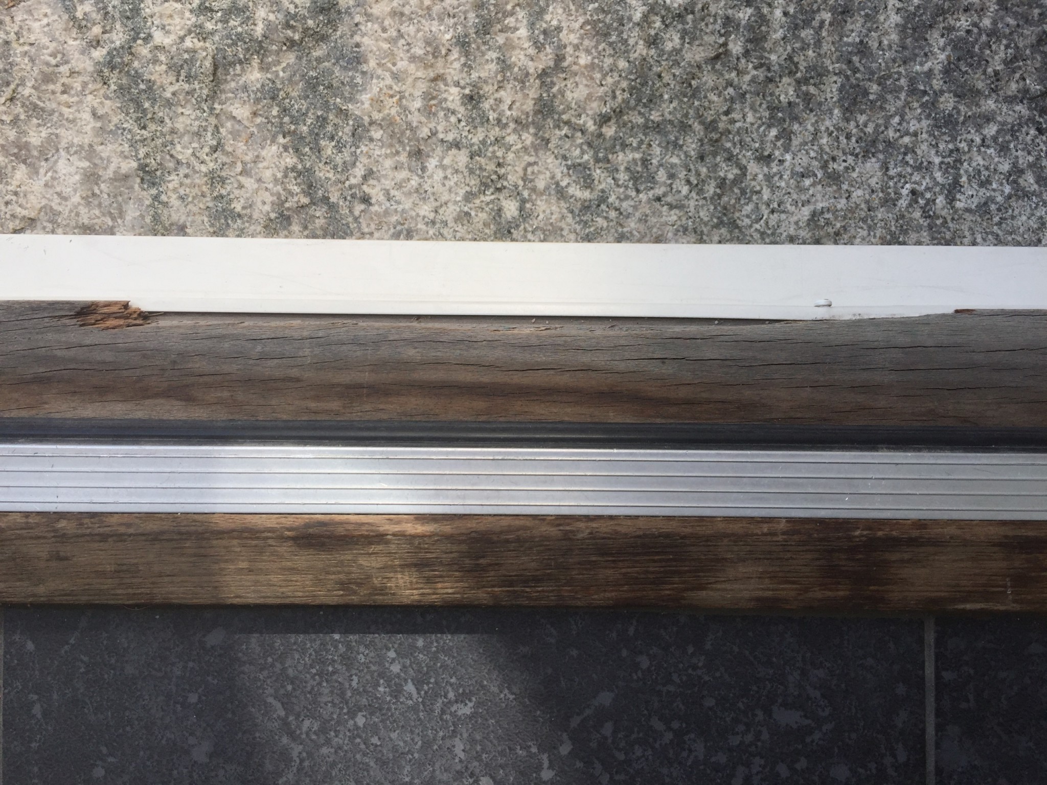

Och tröskeln:
Tröskelskada vid dörröppning med synligt slitage och missfärgning på tröskelplattan och tröskeln.

Kan det inte räcka att renovera ytan på tröskeln där den är sliten?
Joak
Ja, jag tycker det också, det har inte stört mig alls. Faktum är att vi har precis sålt huset och det fick jag som en av de sakerna att åtgärda. Jag gissar köparen har högre krav på fixet. Men vem vet, jag kan kollad med dem vid besiktningen inom några dagar.

Ser ut som karm och tröskel sitter ihop rätt duktigt .
Antingen montera ur karmen med tröskel och be ett snickeri göra en ny tröskel.
Byta hela karmen med tröskel om det går att få tag på ?
S
Om du redan sålt huset så känns det som säljarens problem.
Montera ut karmen för att kunna få loss tröskeln är väl den långsiktiga lösningen. Den kortsiktiga är stämma ur den yttre delen och fälla in en ny bit.
Ja, jag var dum nog och har det som en av sakerna att fixas listat i kontrakten. Din förslag är säkert mest kostnadseffektivt - ska hitta en snickare eller göra det själv.
