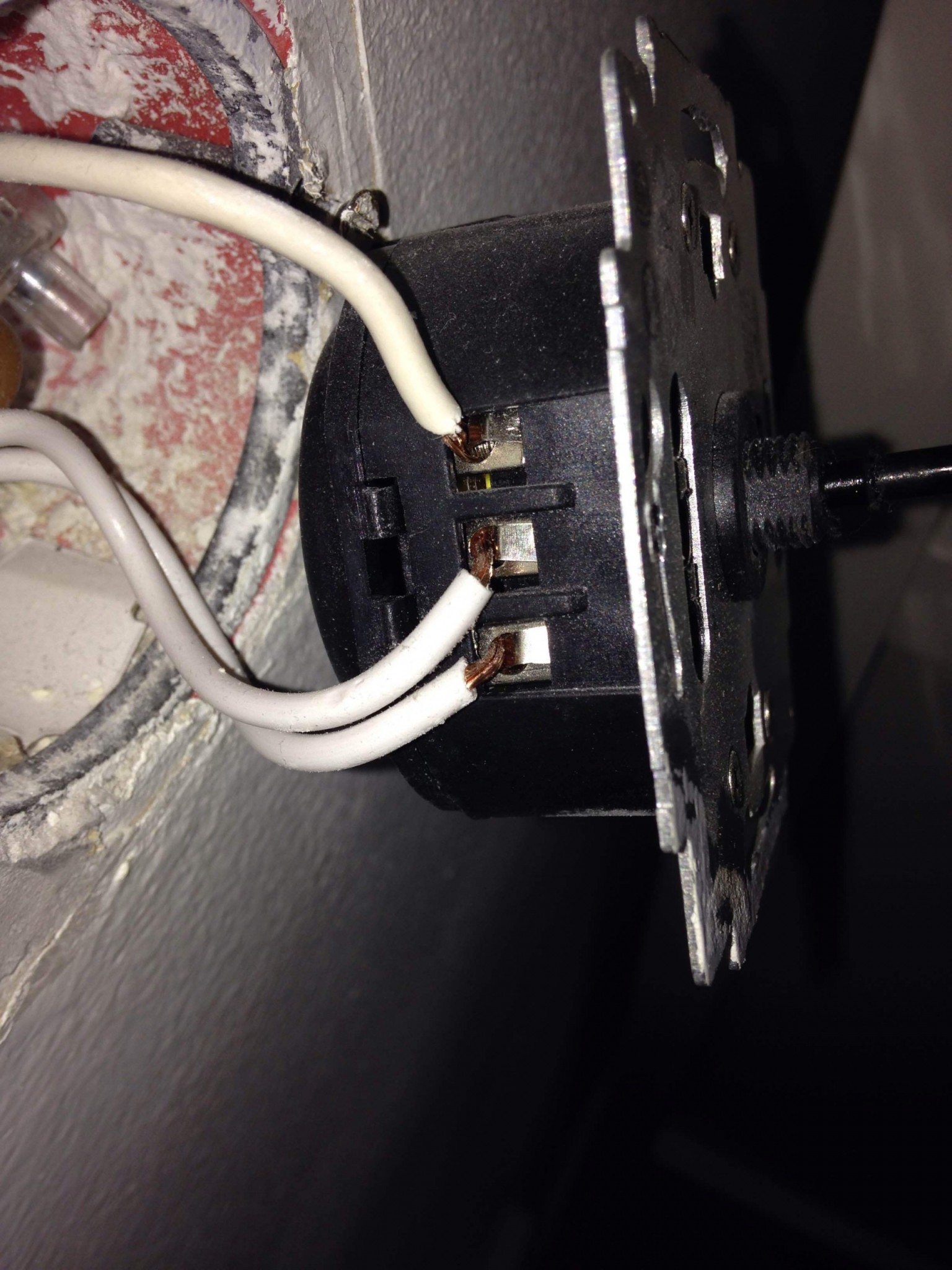

Att byta en trappkopplad dimmer till en annan borde inte vara så svårt tänkte jag. Det är ju bara att titta hur det ser ut på den gamla dimmern och göra likadant på den nya.

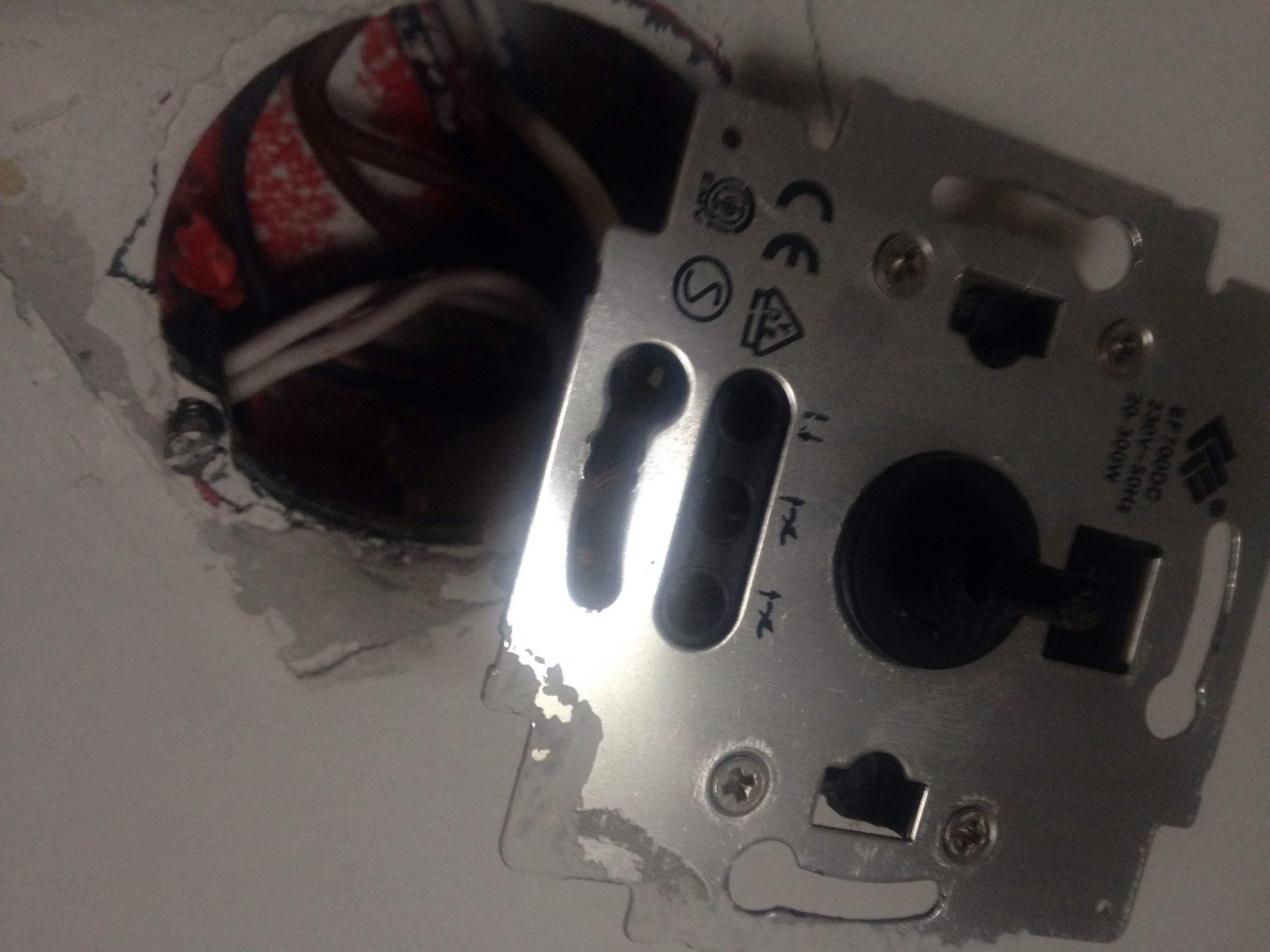

Problemet är att dimmrarna inte ser likadana ut.
Den gamla har tre vita sladdar kopplade till sig varav två är sinuskurvor:
Gammal trappkopplad dimmer med tre inkopplade vita sladdar, otydlig märkning, monterad i vägg.
Trådbundet väggmonterad ljusdämpare (dimmer) med tre vita kablar anslutna.

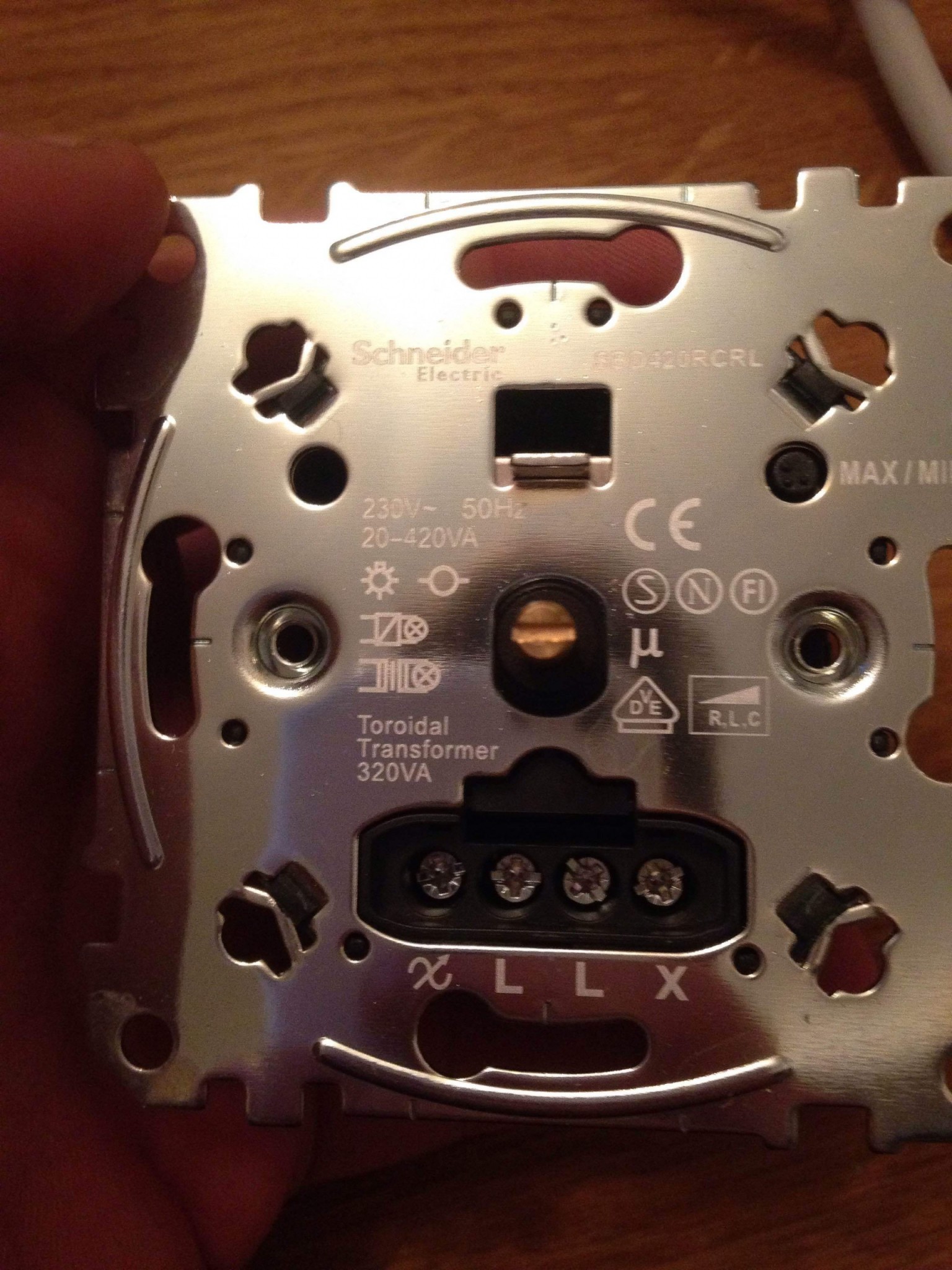

På den nya dimmern är det en sinuskurva och två L_
Närbild av en ny trappkopplad dimmer från Schneider Electric med etikett och tomma kopplingsterminaler.
Någon som vet hur man ska koppla eller är det lika bra att ge upp och kalla in en elektriker?

Det är bara att koppla likadant. Flytta kablarna en och en och sätt dem i samma ordning som de sitter i den gamla dimmern så blir det bra. Plinten med X kan du strunta i, det är en blindplint.
Att det är sinuskurva ut på nya dimmern spelar ingen roll, kopplingen beror på vilken ände av trappkopplingen den sitter i. Mellantrådarna ska alltid in på L/L och tändtråd eller fast fas ska in på sinuskurvan. På din gamla dimmer har man bara vänt på beteckningarna, som att dimmern ska sitta i matad ände.

Nu är den nya dimmern på plats och allt gick bra! Tack för hjälpen.
