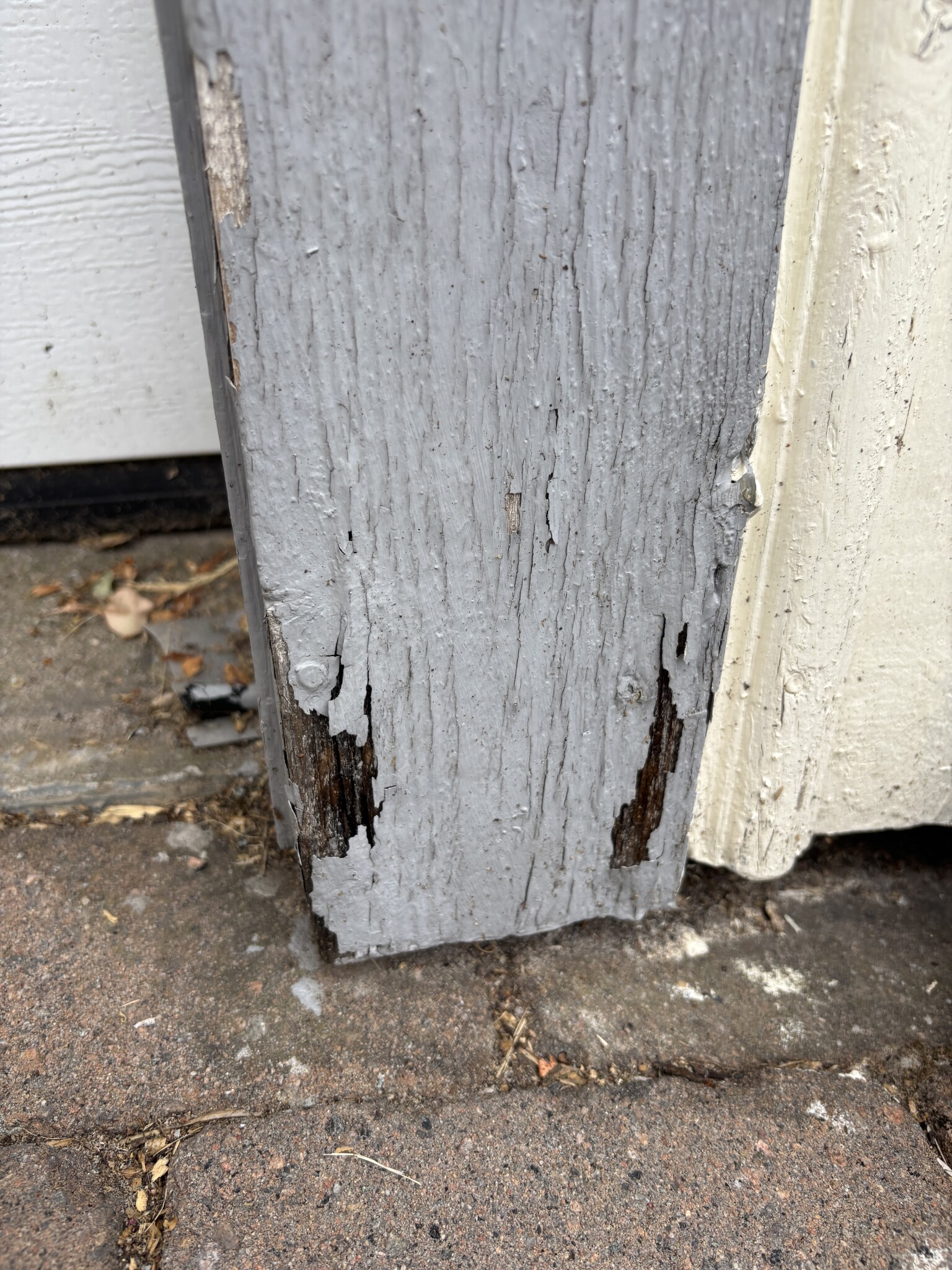

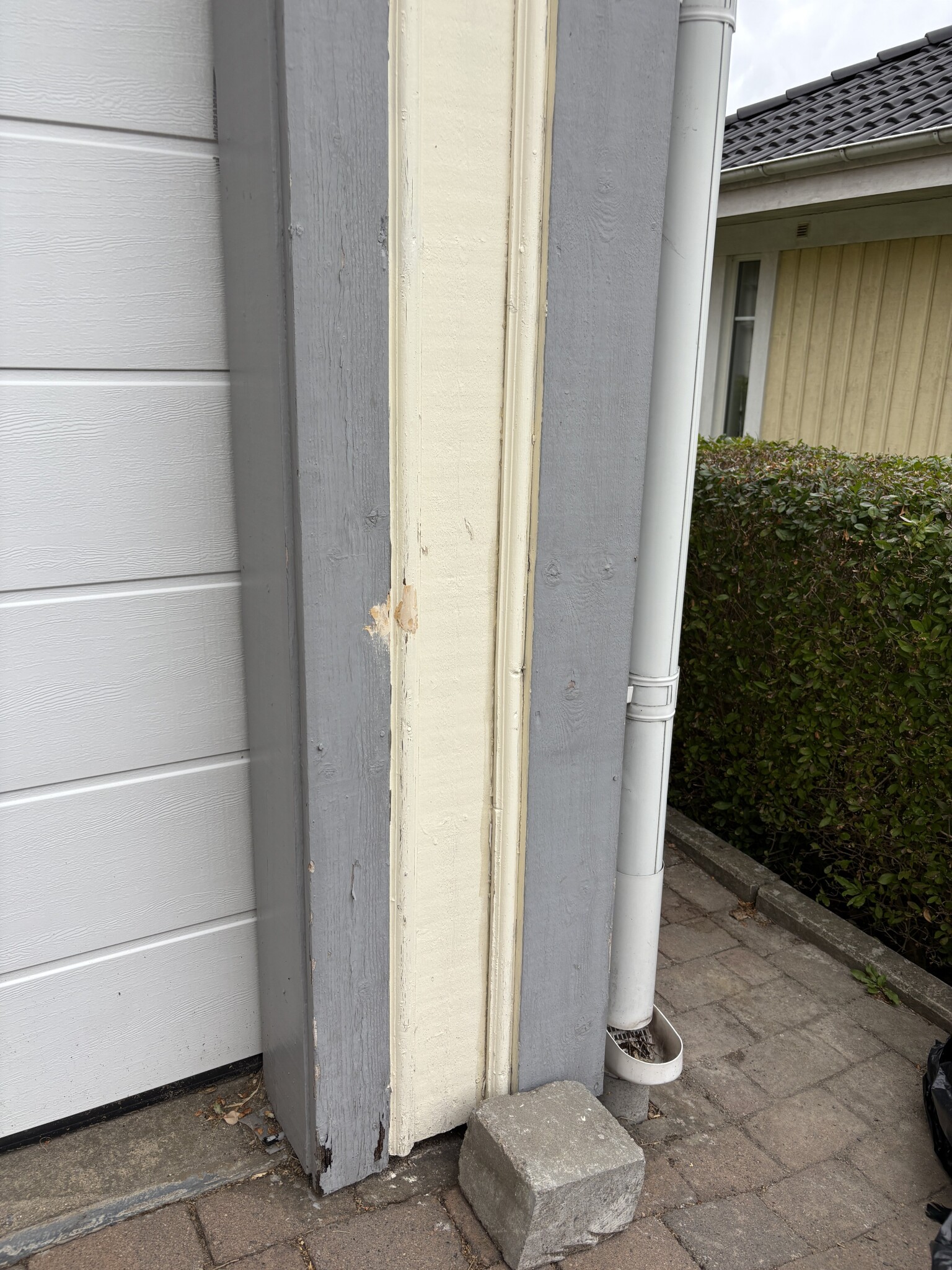

Ser att träpanelen på fasaden vid garaget har börjat ruttna längst ner. Antar att man måste byta hela plankan?
Vad är det för virke som används till fasad? Tryckimpregnerat? Måtten är:

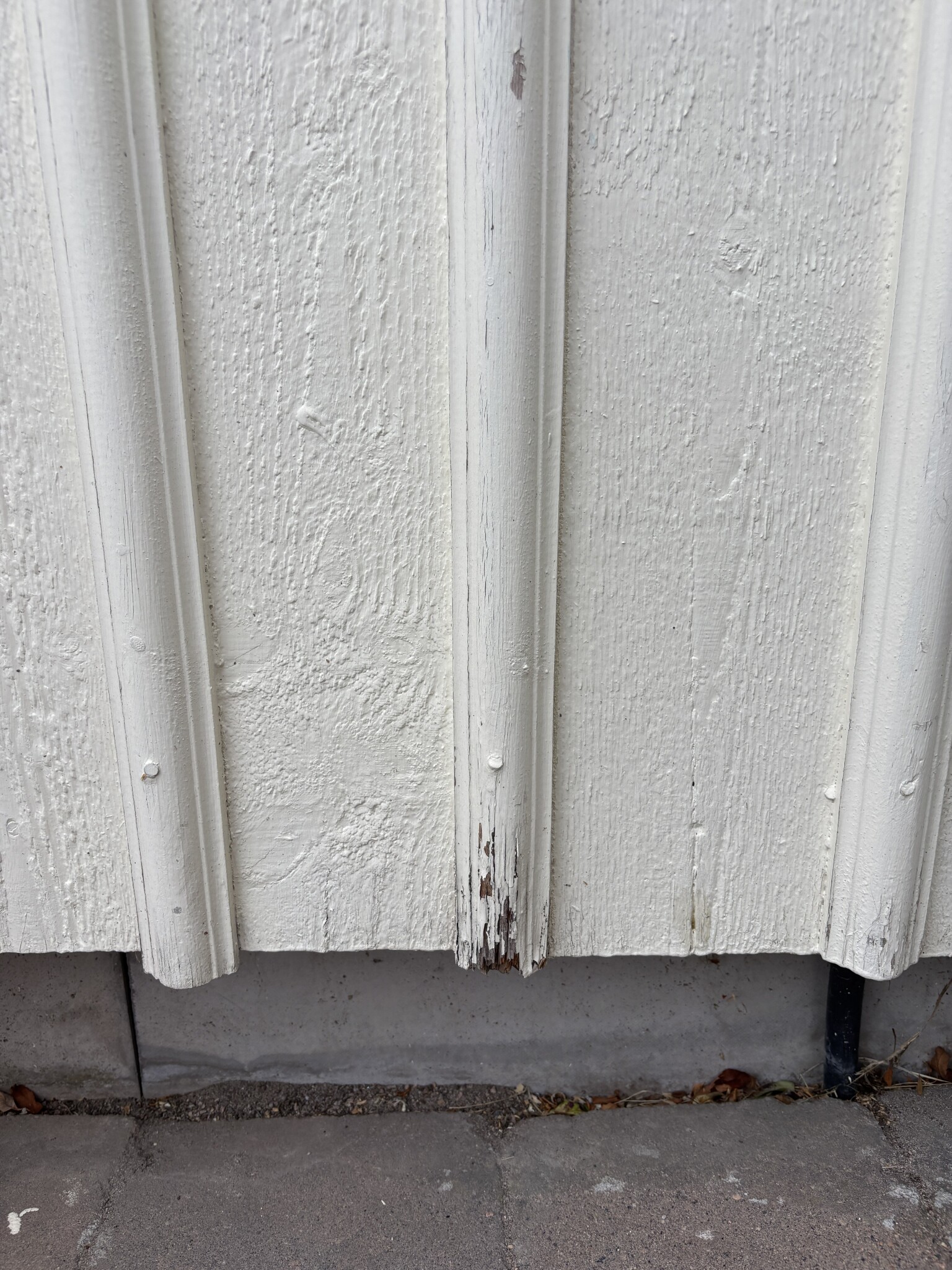

Sen på en annan del av fasaden så är det en ”utsmyckning” som har börjat ruttna. Kan man spackla det med plastic padding eller bör man byta hela?
Lossar man dessa lättast man kofot? Verkar vara spikat då huset byggdes 2008.

”Tear out bad wood. Put in good wood.”
Målat med plastfärg?
Normalt använder man vanligt sågat virke utomhus och försöker avsluta panelen kanske en fot ovan markytan, när det är så där nära mark vid garageporten kanske tryckimpregnerat kan vara vettigt om du få tag i rätt dimension och ohyvlat
(Jag rekomenderar tätvuxen kärnfura och linoljefärg till fodret, läkten skulle jag nog bara byta sista halvmetern på om jag hade eller kunde fråsa eller hyvla fram en lämplig profil)
