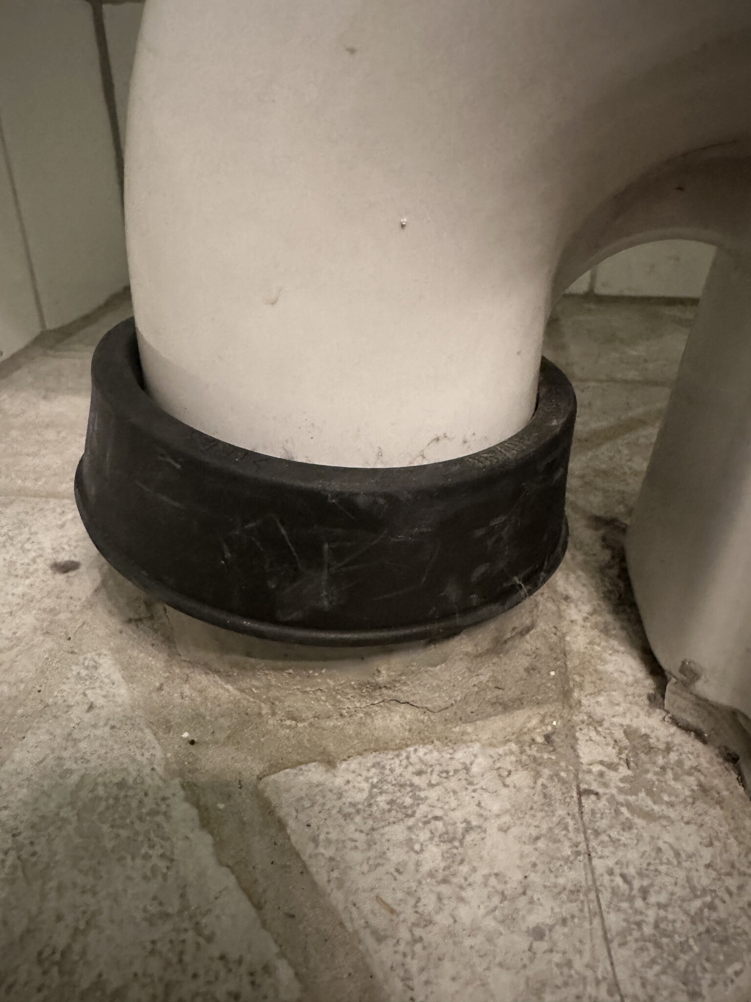

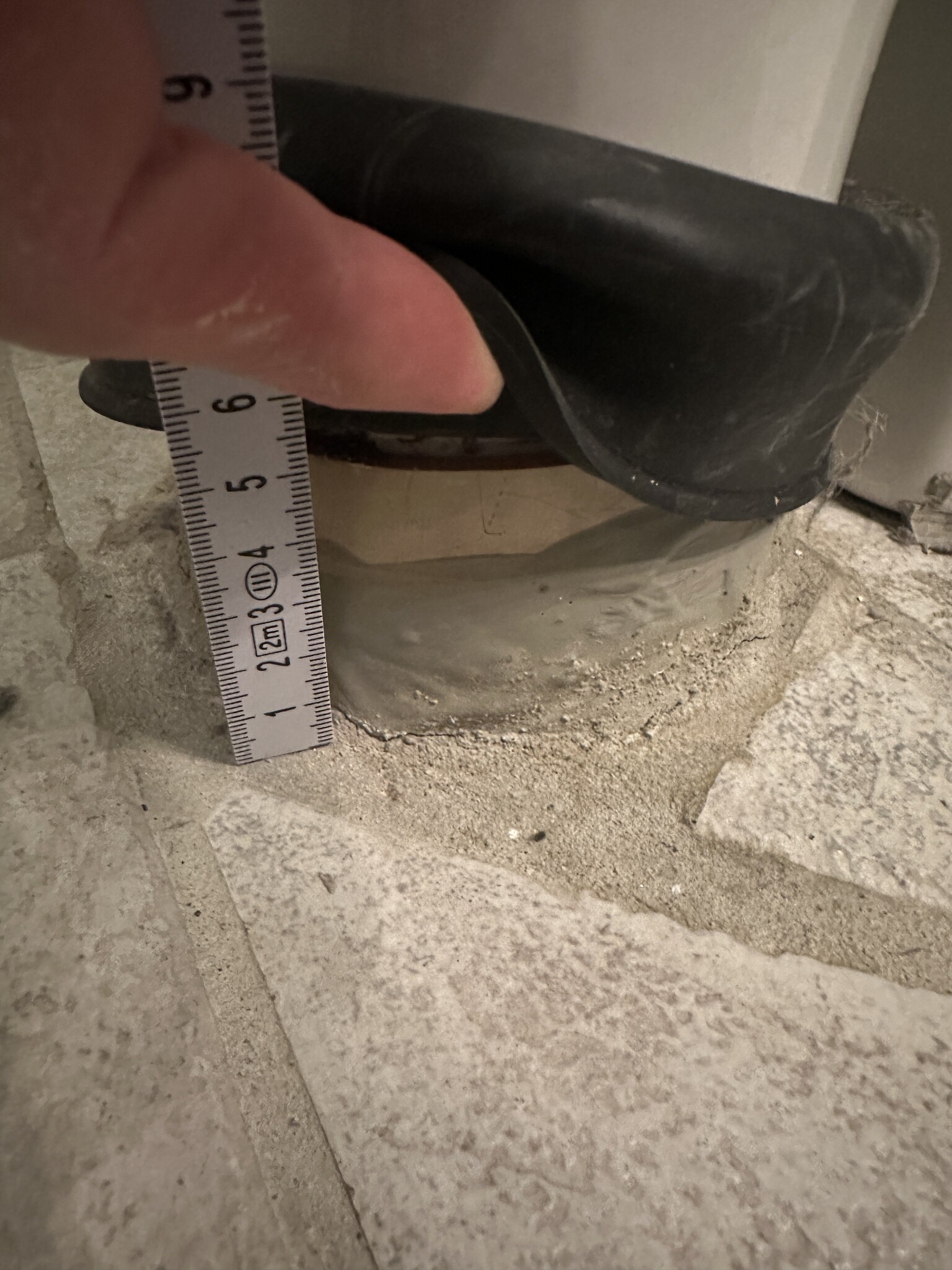

V Villkor #1 Medlem · 2 inlägg 4 jan 12:46 Villkor Medlem 2 inlägg 4 jan 12:46 #1 Ska byta ut denna gamla toalett som gett upp där anslutningsröret sticker upp 50mm med en wc-manschett 110/90. Kommer det funka att montera på en ny toalett med dolt s-lås på befintliga röret eller måste jag kapa det? Inloggade ser högupplösta bilder Logga in Skapa konto Gratis och tar endast 30 sekunder Inloggade ser högupplösta bilder Logga in Skapa konto Gratis och tar endast 30 sekunder #anslutningsrör #toalett
T tergo #2 Medlem · 6 160 inlägg 4 jan 13:19 tergo Medlem 6 160 inlägg 4 jan 13:19 #2 borde gå tex.. denna där slutar wc-röret på stolen 25 mm över golvet https://www.bauhaus.se/toalett-gustavsberg-nordic-3500-ink-standardsits
V Villkor #3 Medlem · 2 inlägg 4 jan 16:21 Villkor Medlem 2 inlägg 4 jan 16:21 #3 Perfekt, tack för det!
