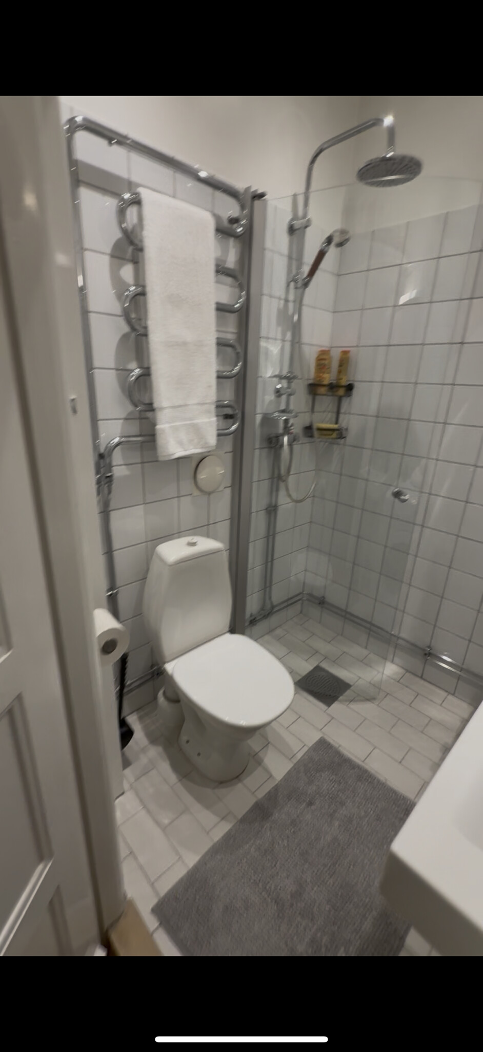

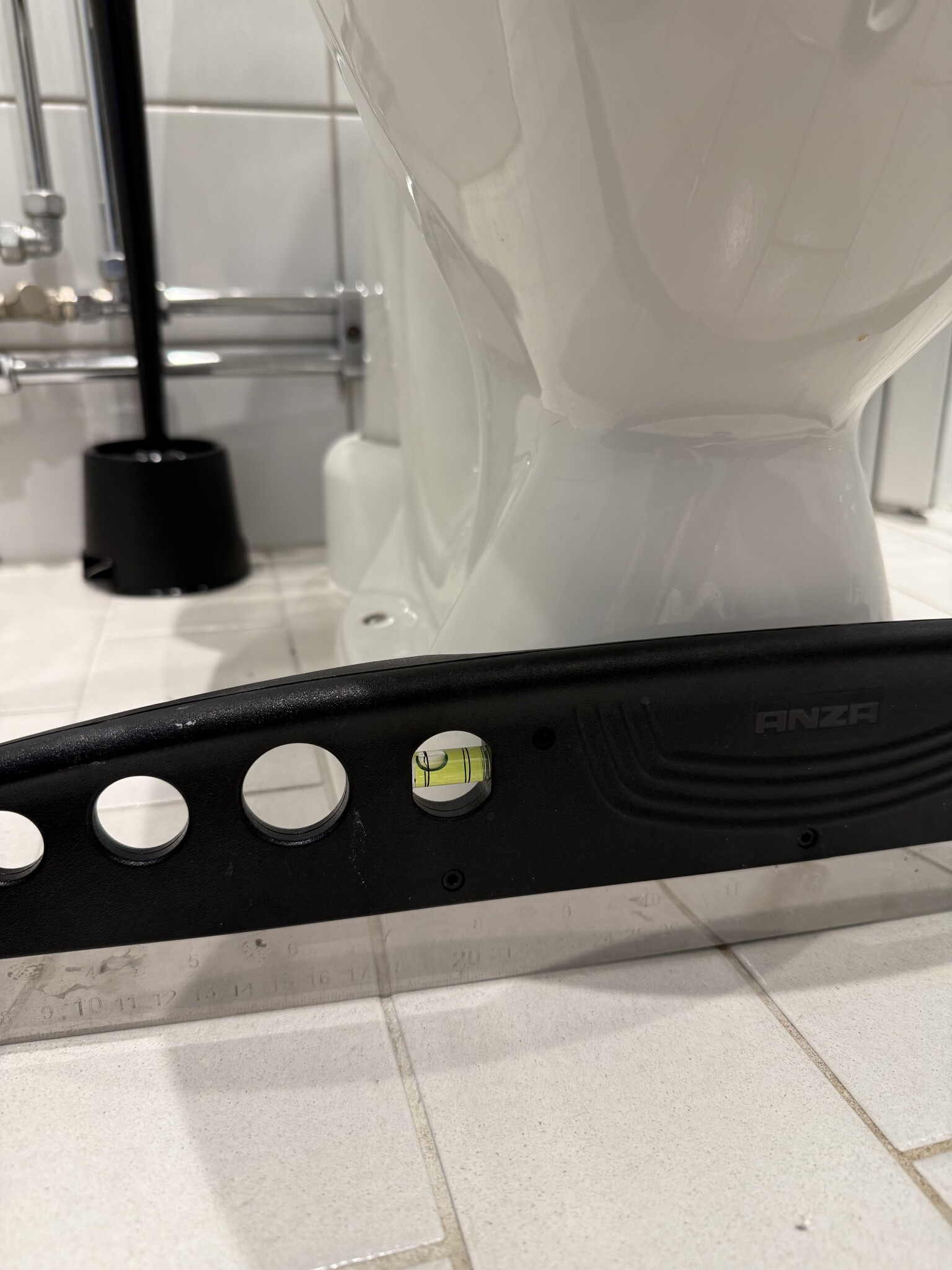

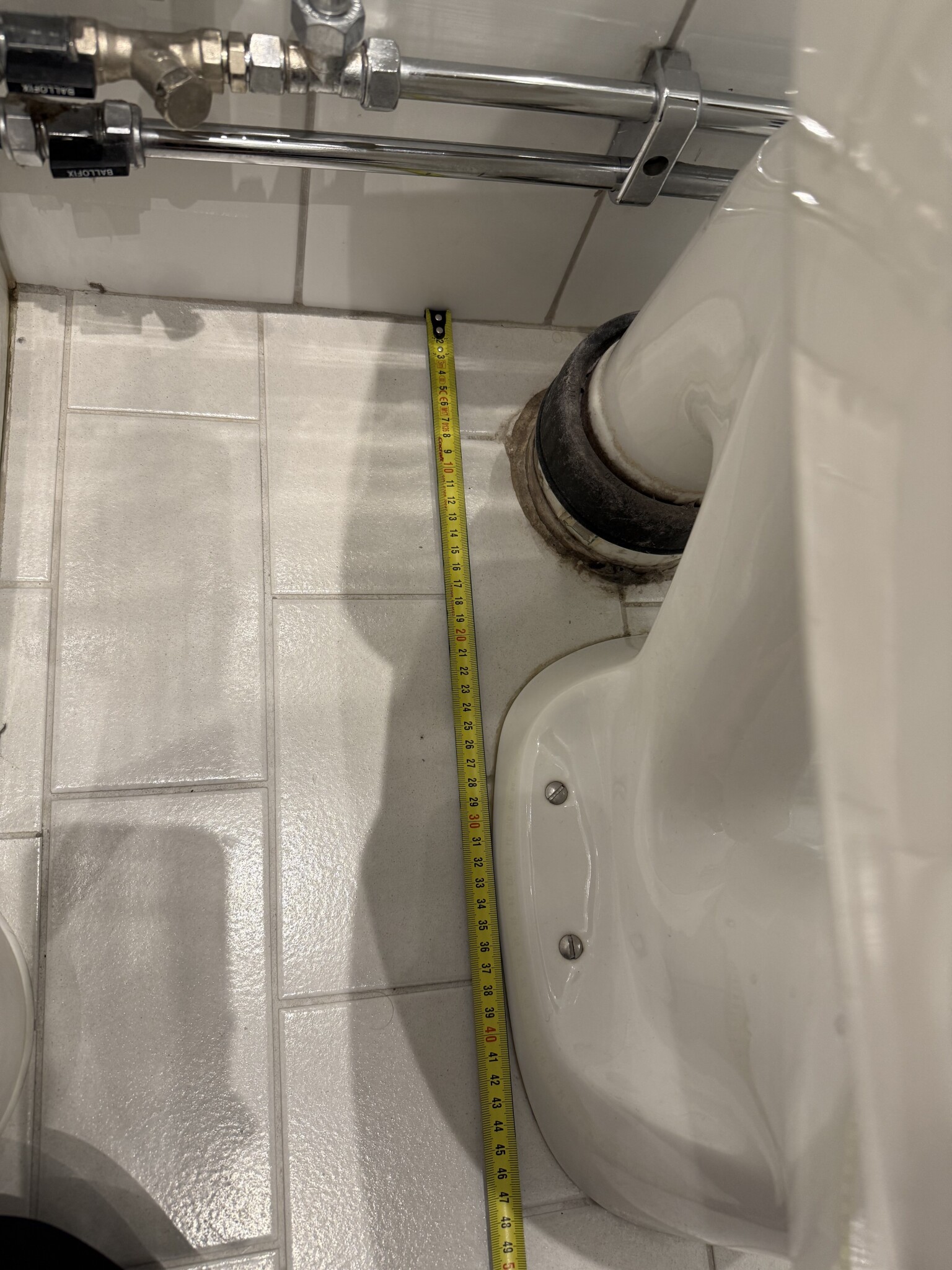

Jag har precis fått tillträde till ny bostad och inser att toaletten är totalt utdaterad. Dessutom lutar det kraftigt pga sluttande golv. Önskar lite tips och råd kring vad jag ska tänka på vid ett utbyte av toaletten. Jag kikar just nu på ”Ifö Pala S-lås för limning”. Går det att ersätta nuvarande med den? Och hur gör jag med det sluttande golvet?

Den toaletten verkar vara avsedd att ha sitt avloppsrör närmare väggen än din nuvarande toalett. Det innebär att det kan se konstigt ut med en toalett som är så långt från väggen.C Condii skrev:
https://catalog.ifo.se/sv-SE/product/PRO_1894514
Badrummet ser ut att vara från 90-talet. Kan du inte fortsätta med den toaletten tills du renoverar badrummet?
Lutningen tror jag att du vänjer dig vid.
