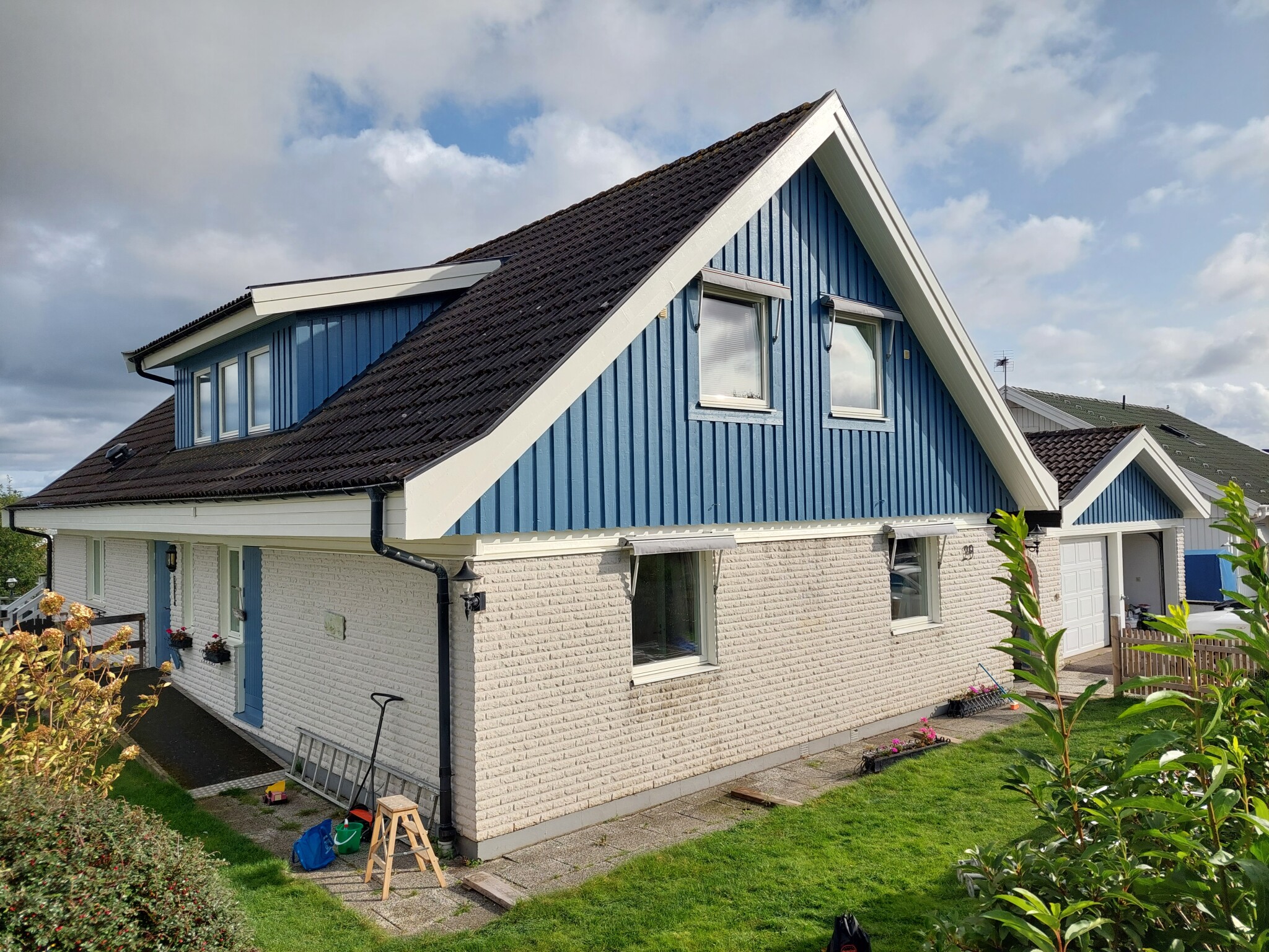

Bor i en villa från 1983 och det är dags att byta tak. Nuvarande tak består av masonitskivor mellan takstolarna med liggande läkt 75x45mm och betongpannor. Huset har två takkupor där det är 17mm råspont och takpapp. Började ta in offerter hästen 2022 men det gav många funderingar så blev aldrig någon beställning då. Nu har jag en hyfsad bild av hur jag vill göra men tänkte ta möjligheten att få lite feedback härifrån.
Möjliga alternativ:
1. Behålla masonit och läkt (byta ut ev. skadade partier) men lägga nya pannor.
2. Lägga takduk med distans över masonitskivorna och sedan ny läkt+pannor (https://mataki.se/underlagstackning/underlagsduk/50380n01-underlagsduk-haloten-380-25x1-m)
3. Riva allt ned till takstolarna och lägga rospånt, underlagspapp och nya pannor.
Andra arbeten jag tänkt eller funderar på att utföra i samband med takbyte:
* Byta panel på takkuporna då den är rutten i nedkant mot plåt. Då har jag också funderat kring om det är värt att tilläggsisolera 5-10cm och försöka få det mer vindtätt än vad det är idag (tretex-skiva under panel).
* Byta AC-frånluftsfläktar (i allians med köksfläkt) till EC-fläktar och separera F och IM-kanaler (huset är delat i två lägenheter med varsin frånluftsfläkt). I framtiden vill jag gärna installera ftx, men det gör jag själv när tid finns så inget planerat datum.
* En sista tanke som slagit mig nyligen som jag inte hunnit undersöka närmare är om det är värt att tilläggsisolera taket med säg 10cm (lägga på en 4-rumsregel på befintliga takstolar). En tredjedel av ovanvåningen är vardagsrum med takhöjd till nock där det inte går att tilläggsisolera vind. Övriga delar har vind och snedtak i rummen. Så de delar som får nytta av mer isolering är vardagsrum samt snedtak i sovrum. Värt jobbet?
Har ni andra tips på arbeten som är lämpliga att utföra i samband med takbyte?

Vi bytte tak i somras och hade precis samma underlag som du under pannorna. Dina tankar verkar välgrundade. Det jag själv tar med mig från mitt takbyte är hur mycket längre tid jobbet tar med masonit som underlag kontra råspont från början. Iom. att man inte kan kliva på masoniten, så fick vi riva 1 läkt(början vid nocken)lägga duk och sedan ta nästa läkt(så att man hade något att stå på). Mot det traditionella att börja frpn botten och jobba sig uppåt. Men iom att det imte är råspont så är det klurigt.
Iom. att det inte var några vattläkt på tidigare konstruktion så byggde det en del på höjden. Det blev lite klurigt när pannorna skulle in under plåten vid kupan. Så det kommer jag behöva göra om framöver, då jag fick pressa upp plåtarna ganska rejält för att få utrymme med pannorna.
Detta har du kanske redan tänkt på. Men delar med mig, då jag fick ert uppvaknande kring skillnaden i tidsåtgång. Råspont kan en ju springa hyfsat fritt på. Så planerar du att byta igen under livstiden så kanske råspont är bättre. Annars tycker jag endast duk på masonit funkar.
