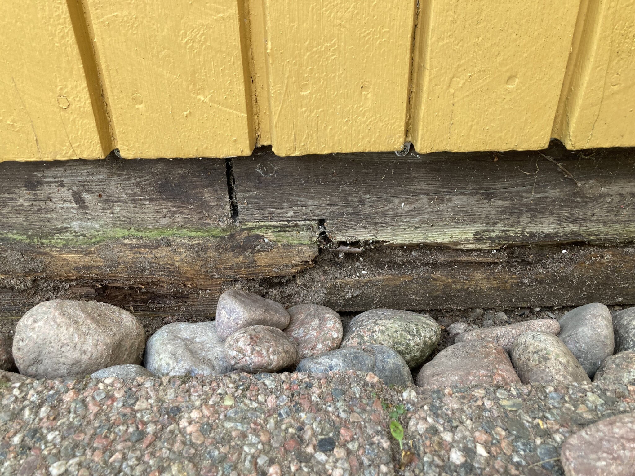

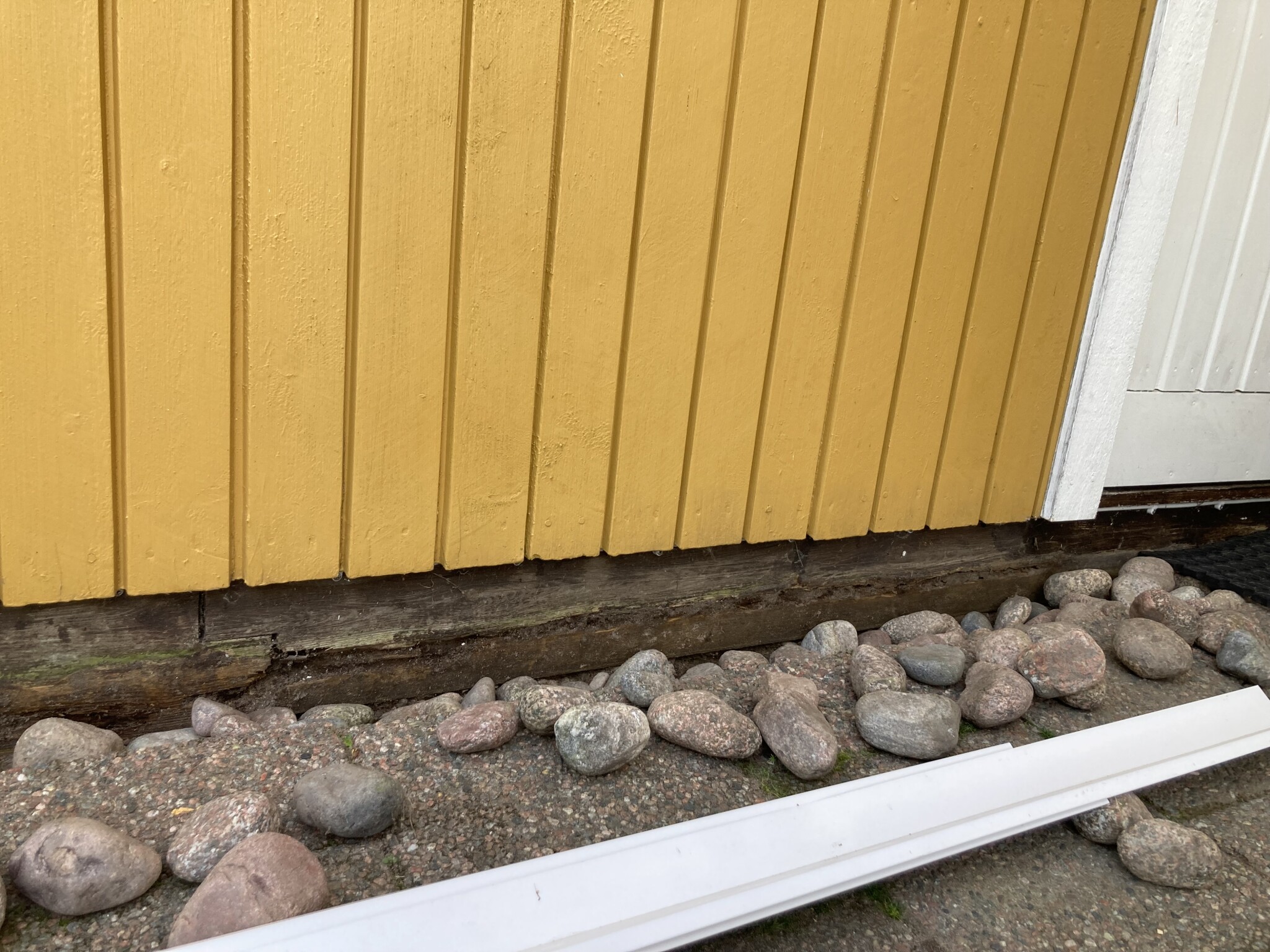

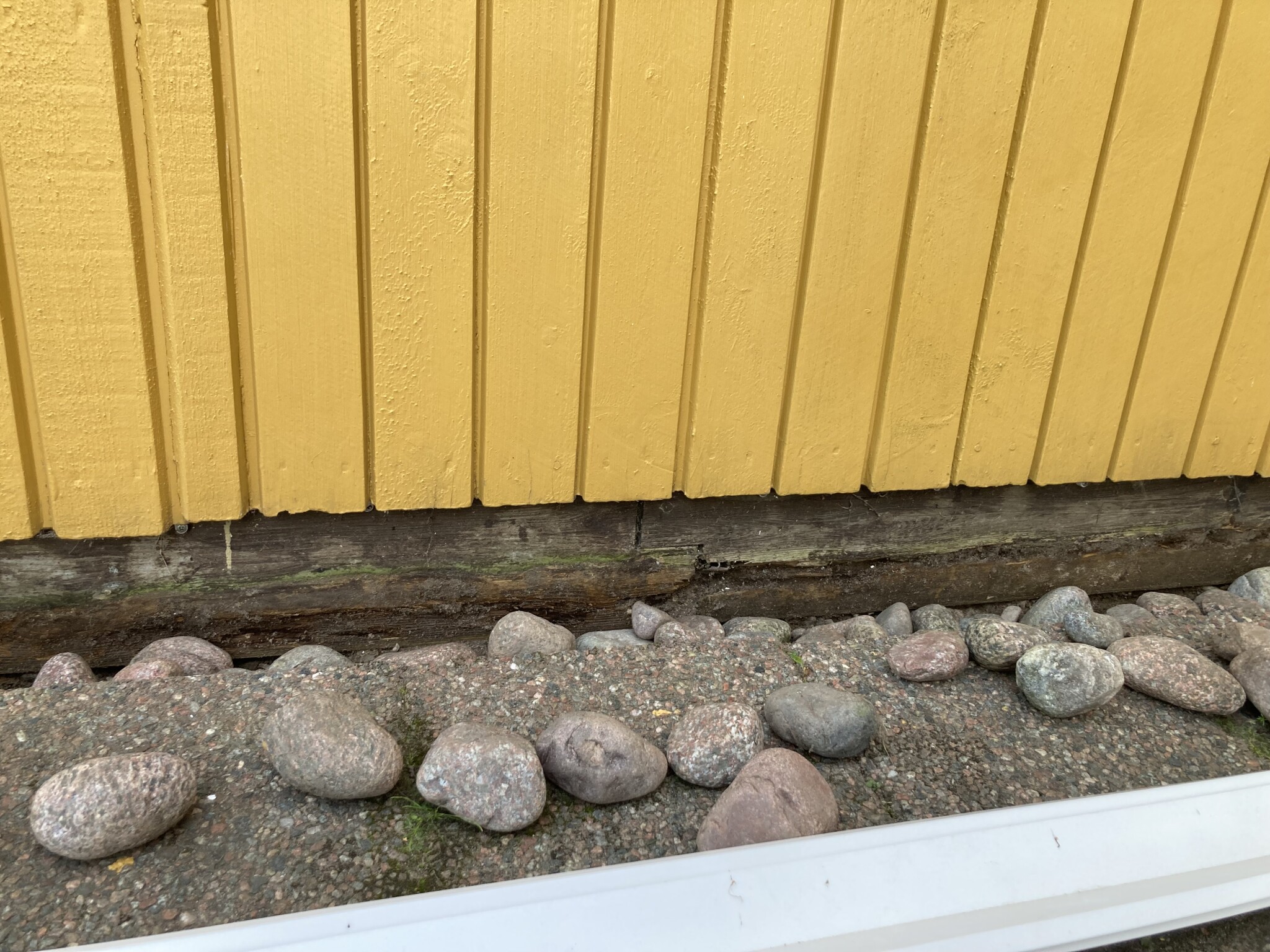

Vi har en uppvärmd och isolerad gäststuga på tomten där syllen (?) är i dåligt skick på vissa ställen. Tyvärr var det fylld med jord/sand ända upp till det ruttna, vilket vi har grävd bort nu så att det kan torka upp ordentligt. Jag antar att det är bäst att byta istället för att försöka laga? Att byta den känns inte som något vi kan eller vill göra själva, men vad kan ett byte kosta? Vågar man anlita vanlig snickare eller måste man ta in en firma som specialiserar sig på detta?
  • Ruttna träplankor vid basen av en gul träfasad, omgivna av stenar och jord, med tecken på nedbrytning och fuktskador.
  • Gul träfasad på gäststuga med skadad syll vid grunden, omgiven av stenar på marken.
  • Gulmålad yttervägg på gäststuga med synlig syll som är fuktskadad. Marken intill består av sten och en borttagen bräda ligger framför.

En timmerman eller snickare som har erfarenhet funkar säkert bra; man byter de delar som är ruttna, eller hela syllen om det behövs; Men man måste ju lyfta upp och stämpa upp huset under tiden...

Helst ja! Vi är väldigt osugna på att behöva åtgärda detta, men vi har för lite kunskap att bedöma om vi vågar låta det vara så? Vi har iaf satt en fönsterplåt nu uppe på syllen direkt under fasaden som leder bort regnvatten från syllen så att den inte är så utsatt längre

Ni kan själv testa bärigheten; Ta en vass skruvmejsel, eller morakniv och gå runt och hugg in den (bara med handkraft): Om det är stumt och den bara tränger in ngn cm så är virket friskt. går den in långt eller det tom "frasar" ned så bör det nog bytas iaf på det stället.
Hur akut det är med byte beror på skicket. Är det mestadels friskt med ngt enstaka ställe så klarar det sig kanske, är det till stor del fnasigt så är det värre...
Det finns också fuktmätare på tex Clas ohlson så ni själva kan mäta om fuktkvoten är hög och om den sen över tid går ned eller ligger kvar. Virke bör ha under 17% fukt
