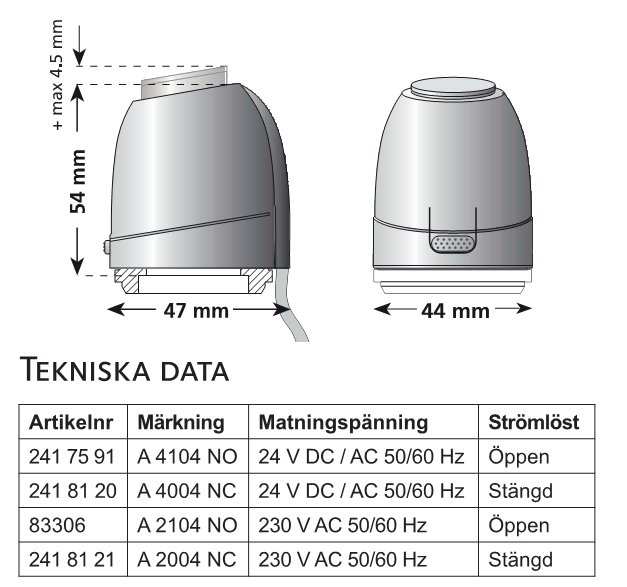

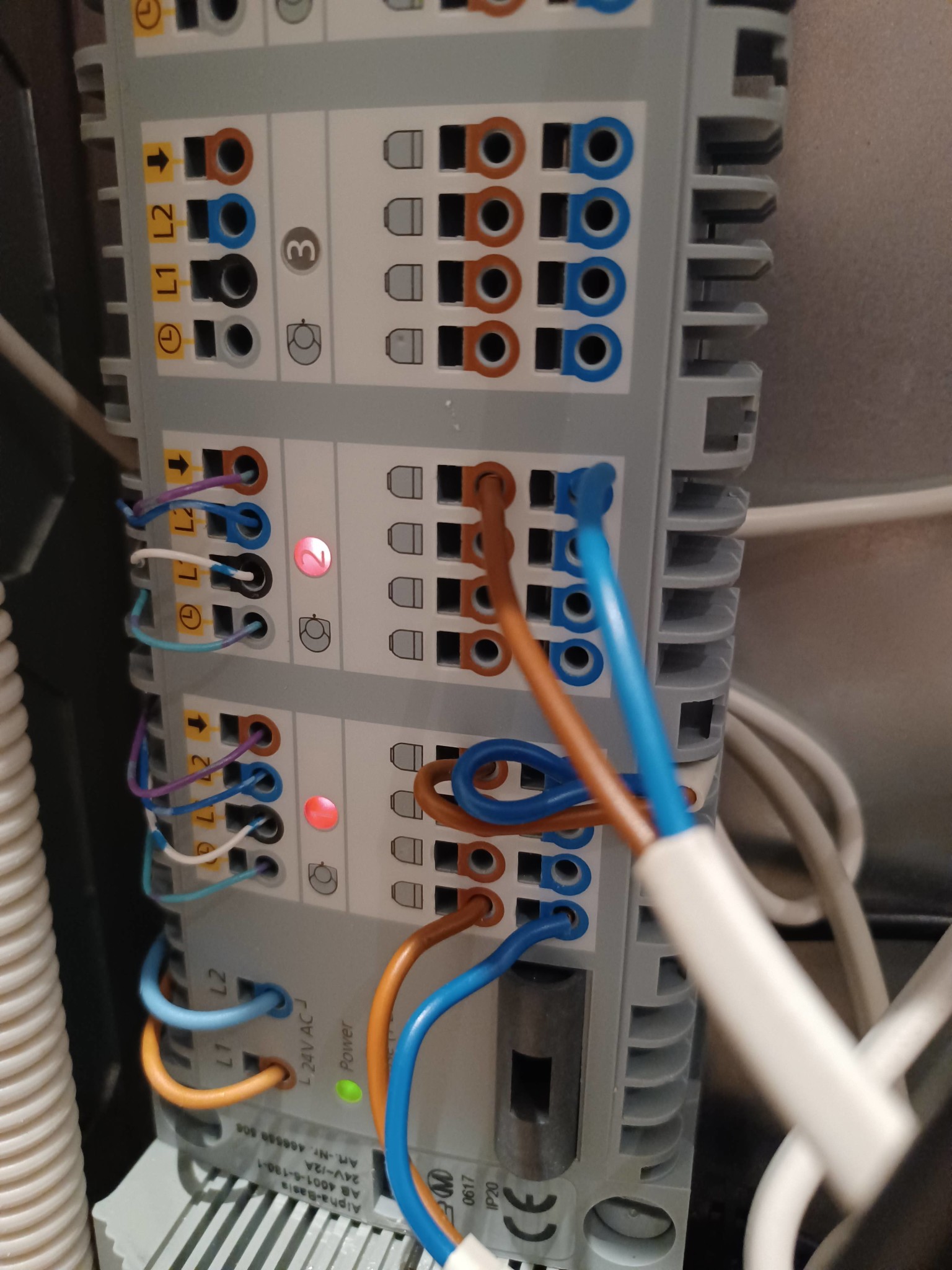

Jag har en golvvärmeanläggning från Neo Therm och nu har vissa ställdon gett upp. Har bytt ut ett mot ett LK ställdon som passar direkt på befintlig adapter. Problemet jag har fått är när den är monterad och får spänning så stänger den direkt. Läste någonstans om att man kunde koppla/skifta om två kablarna från rumsgivaren. Men jag kommer inte ihåg vart jag har läst detta. Kan någon här hjälpa mig.?
Krilleman
LK ställdon finns ju i två utföranden beroende på hur det ska kopplas NC/NO.
Vilken har du?
Illustration av LK ställdon modeller NC och NO med mått och tekniska specifikationer.
