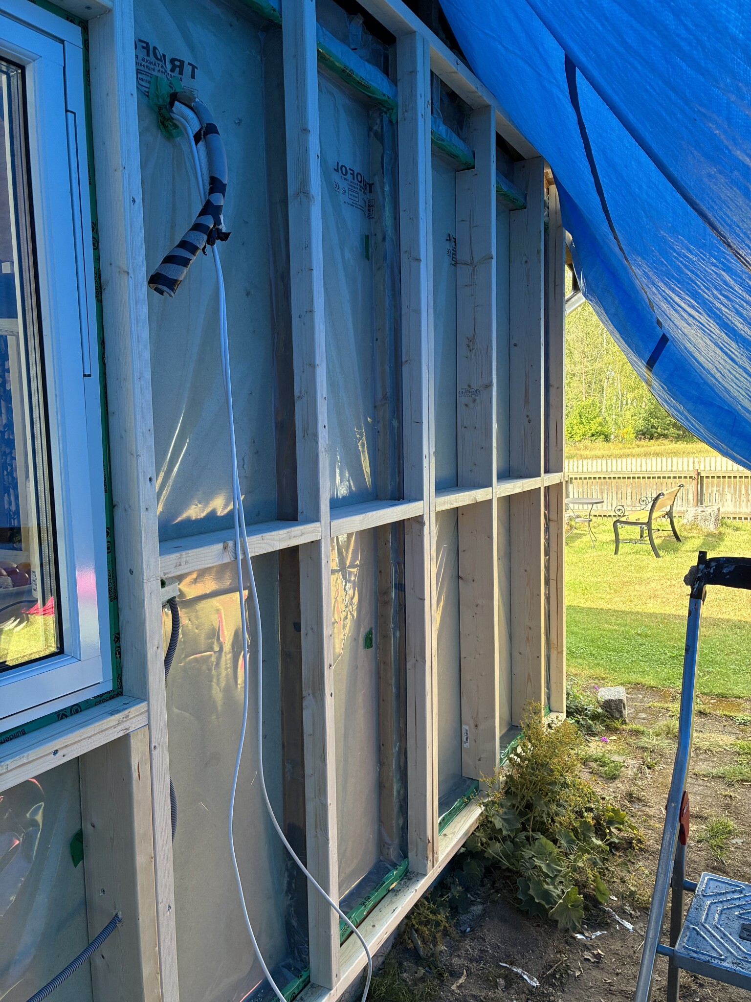

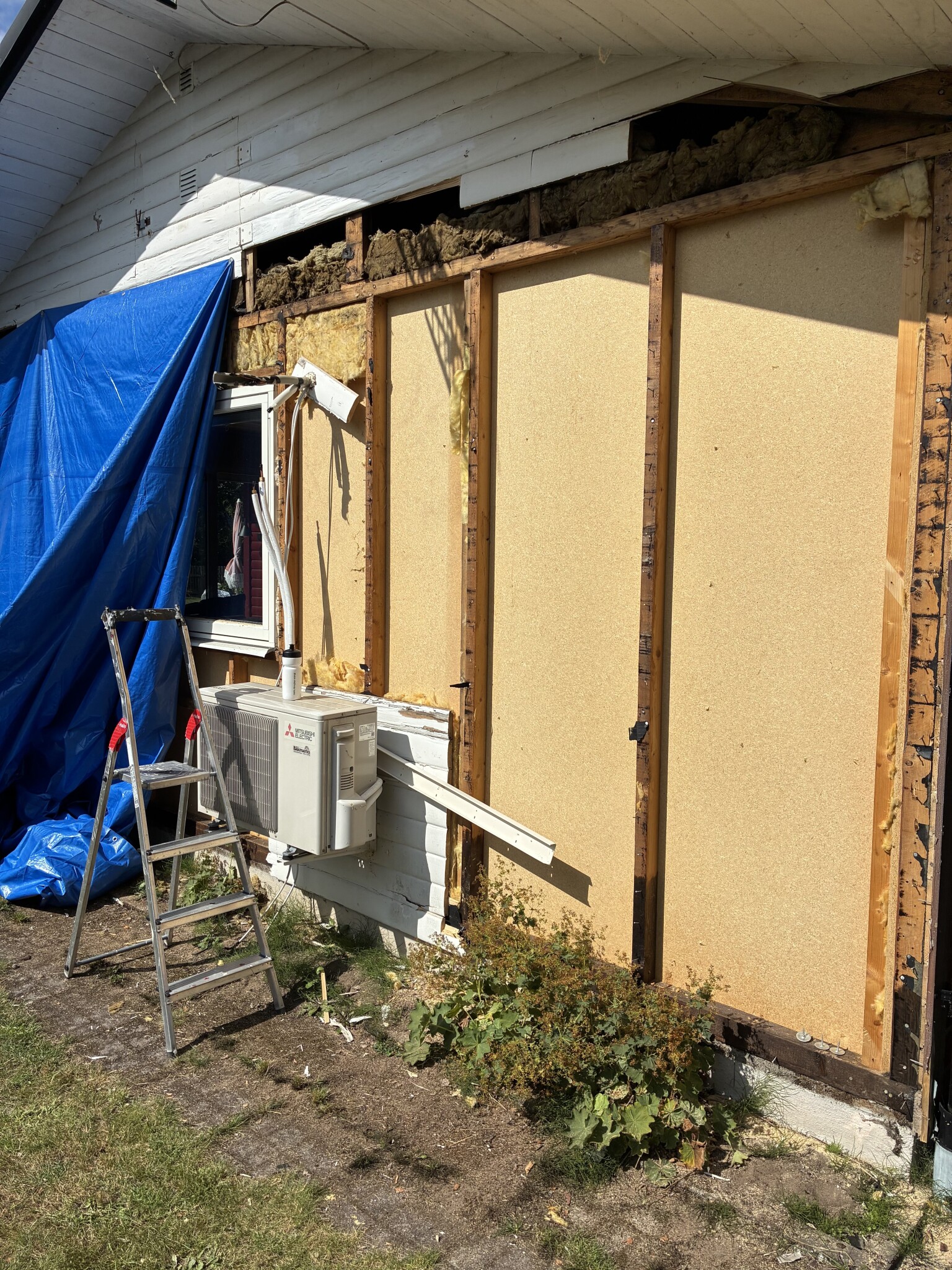

Har en äldre stuga som delvis är plastad.
Jag ska nu byta en gavelsida.
Regla upp, isolera å ny fasad.
Jag har rivit befintlig fasad och isolering.
Är det dumt att lägga ångspärr mot väggskivan innan jag reglar upp och isolerar?
Bef reglar är 75mm tjocka.
Om jag plastar in hela gaveln samt bef reglar och sedan monterar nya 145 reglar, 145isolering vindduk å fasad.
Insidan är tyvärr färdrigställd, annars hade det varit lättare att plasta innan jag gipsade..
