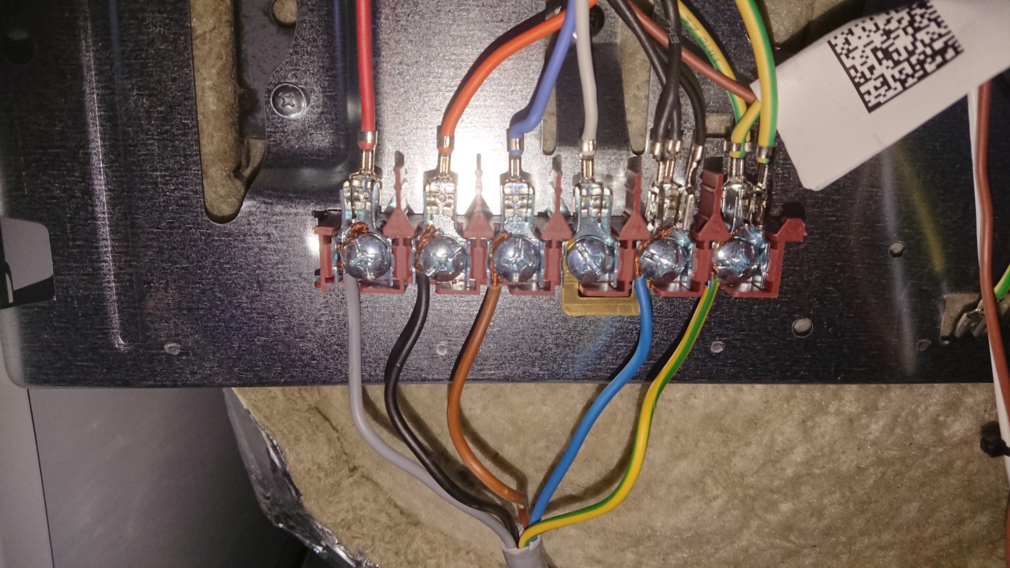

tommib #16 Bergsfogde · Stockholm · 19 169 inlägg 23 dec 2017 10:35 tommib Bergsfogde Stockholm 19 169 inlägg 23 dec 2017 10:35 #16 Ok. Ta loss anslutningskabeln och koppla den på nya spisen enligt alt 2.

Ljus #18 Husägare · 744 inlägg 23 dec 2017 10:59 Ljus Husägare 744 inlägg 23 dec 2017 10:59 #18 Det där ser ut att fungera alldeles utmärkt
H huggan #19 Medlem · Karlskrona · 7 087 inlägg 23 dec 2017 11:51 huggan Medlem Karlskrona 7 087 inlägg 23 dec 2017 11:51 #19 Funkar fint, tack för hjälpen.
tommib #20 Bergsfogde · Stockholm · 19 169 inlägg 23 dec 2017 12:06 tommib Bergsfogde Stockholm 19 169 inlägg 23 dec 2017 12:06 #20 Glöm inte dragavlastningen bara. Den kanske är utanför bild?
H huggan #21 Medlem · Karlskrona · 7 087 inlägg 23 dec 2017 14:45 huggan Medlem Karlskrona 7 087 inlägg 23 dec 2017 14:45 #21 tommib skrev: Glöm inte dragavlastningen bara. Den kanske är utanför bild? Sitter lite längre ner men den är med.
