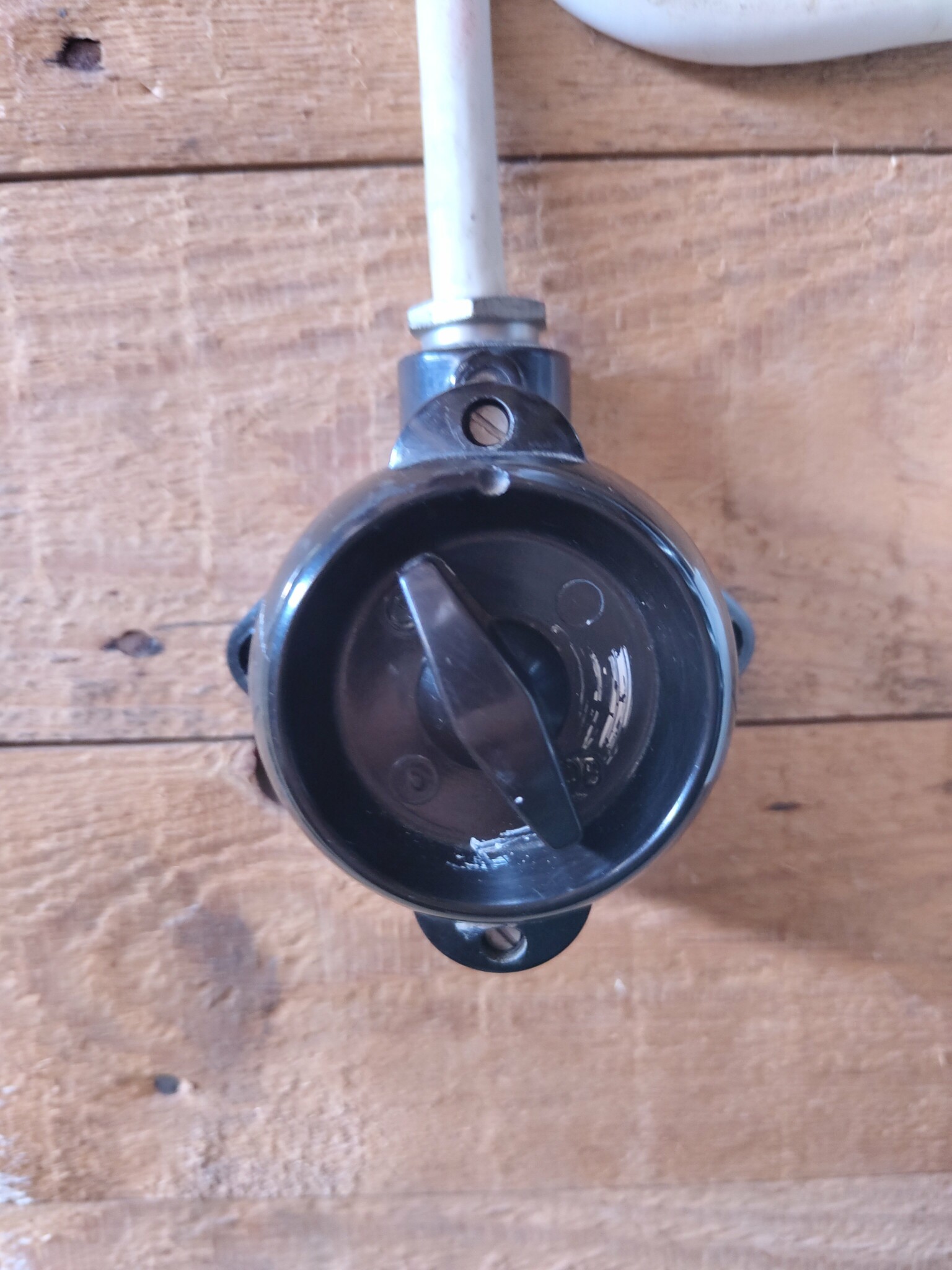

Vi bor i ett hus byggt på 1960-talet.
Jag tänkte byta ut två strömbrytare i garaget till ett par nyare. Strömbrytarna sitter, en vid garageporten och en vid dörren ut från garaget in till huset. Vi kan alltså tända och släcka med båda brytarna.

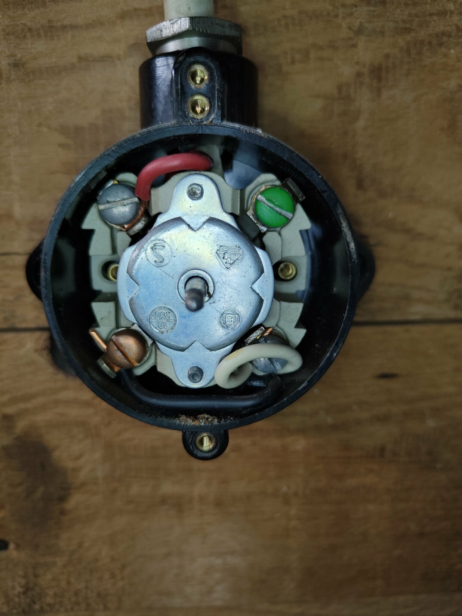

Nu till problemet, jag vet inte hur dessa ska kopplas... när jag öppnar den första gamla brytaren ser jag ju att det är en röd, en vit(B) och en svart (P)sladd.
Hur ska dessa kopplas i mina nya brytare?

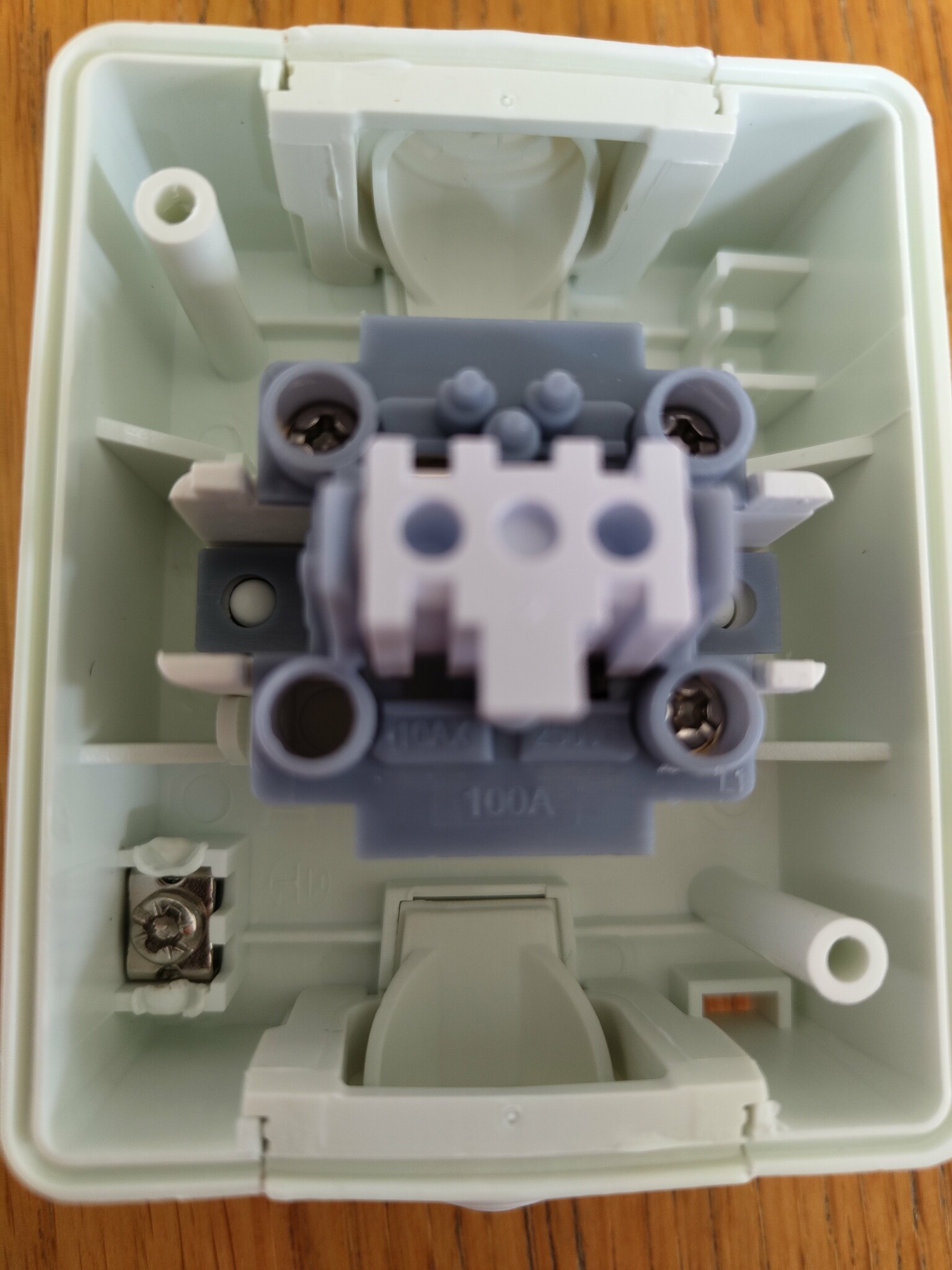

Nya strömbrytaren .
Tack på förhand !

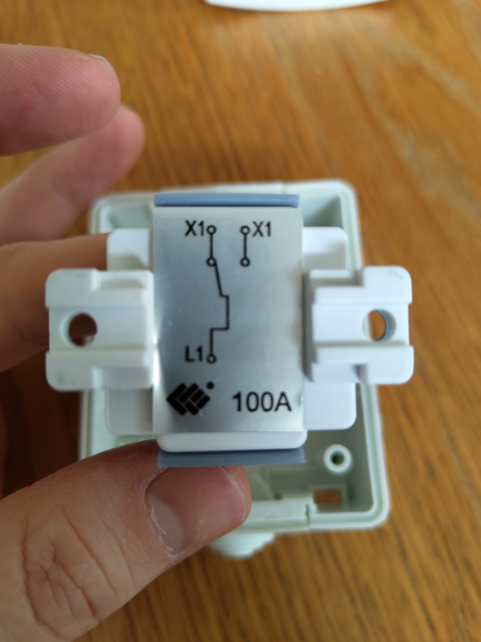

Är det glappkontakt i någon av de gamla brytarna? "P" motsvaras av "L" i nya brytare. Men vad är det för fabrikat och kvalitet i den nya brytaren egentligen?

Som sägs, kolla in på porslinet, det står ett P och det är samma som L som på dom nya. Dom andra kan hamna på vilken som. Sen med jula eller inte, har ingen betydelse, dom fungerar, kan vara lite på mekanismen som är klenare, men i ett garage har det ingn större btydelse. Billiga är dom och pajar en så bara köpa en ny. Dom som en del på forumet talar om är 3 gånger så dyra och du kan köpa 3 st för samma pris som en. Lycka till, du får ihop det.
lemmeholdsomething
Koppla "P" till "L" på de nya brytarna och de övriga två på de andra två anslutningarna.
