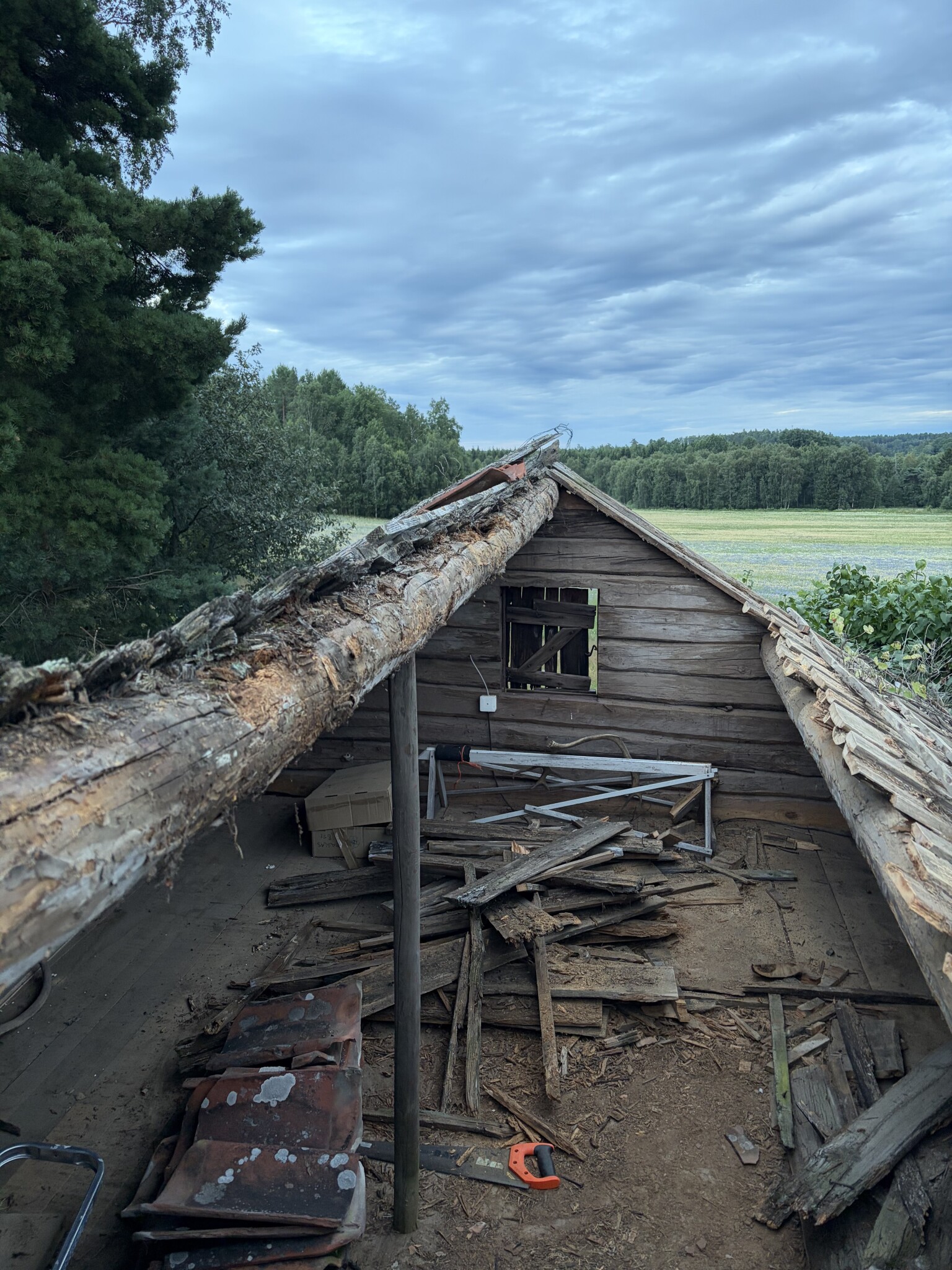

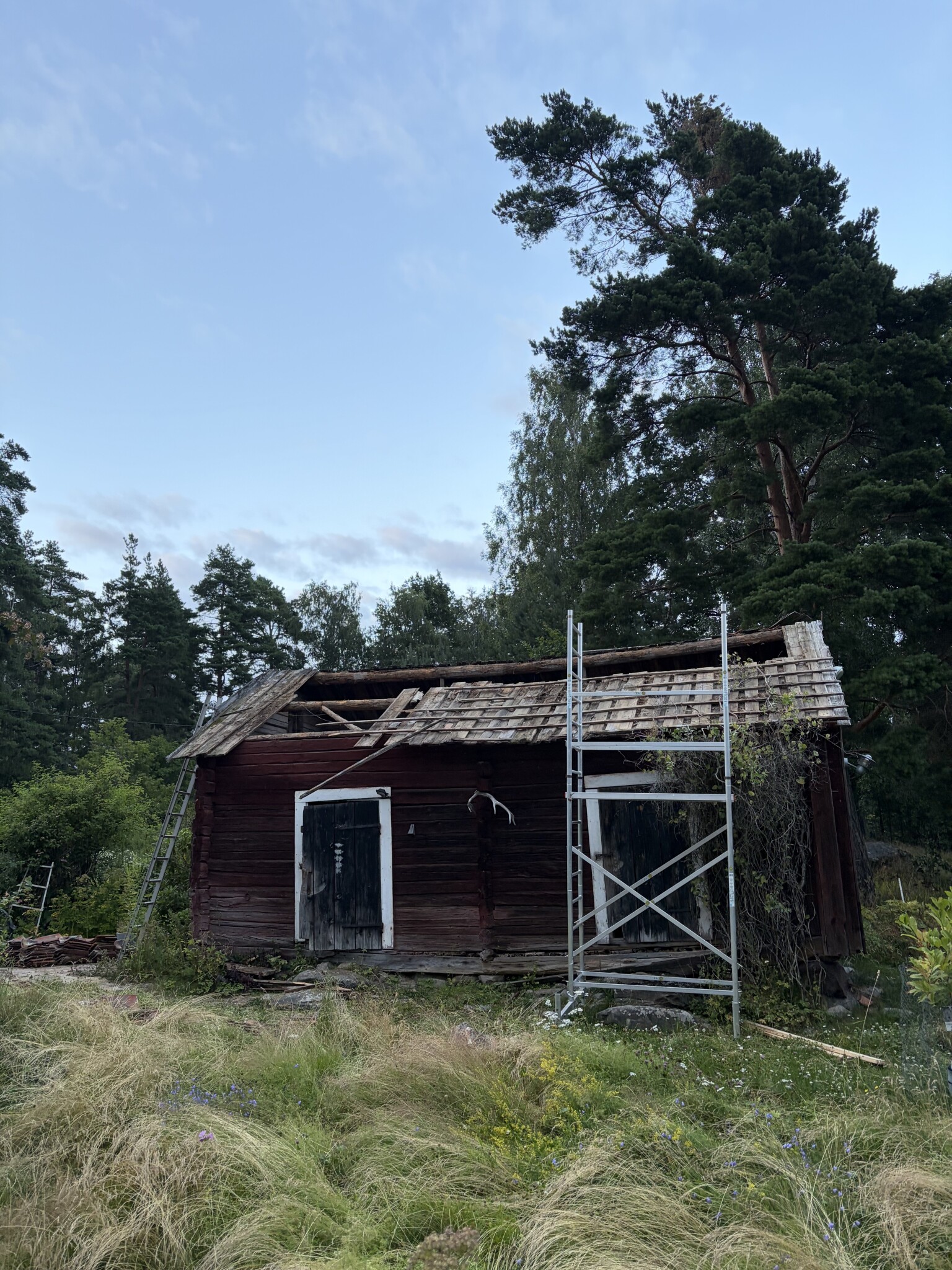

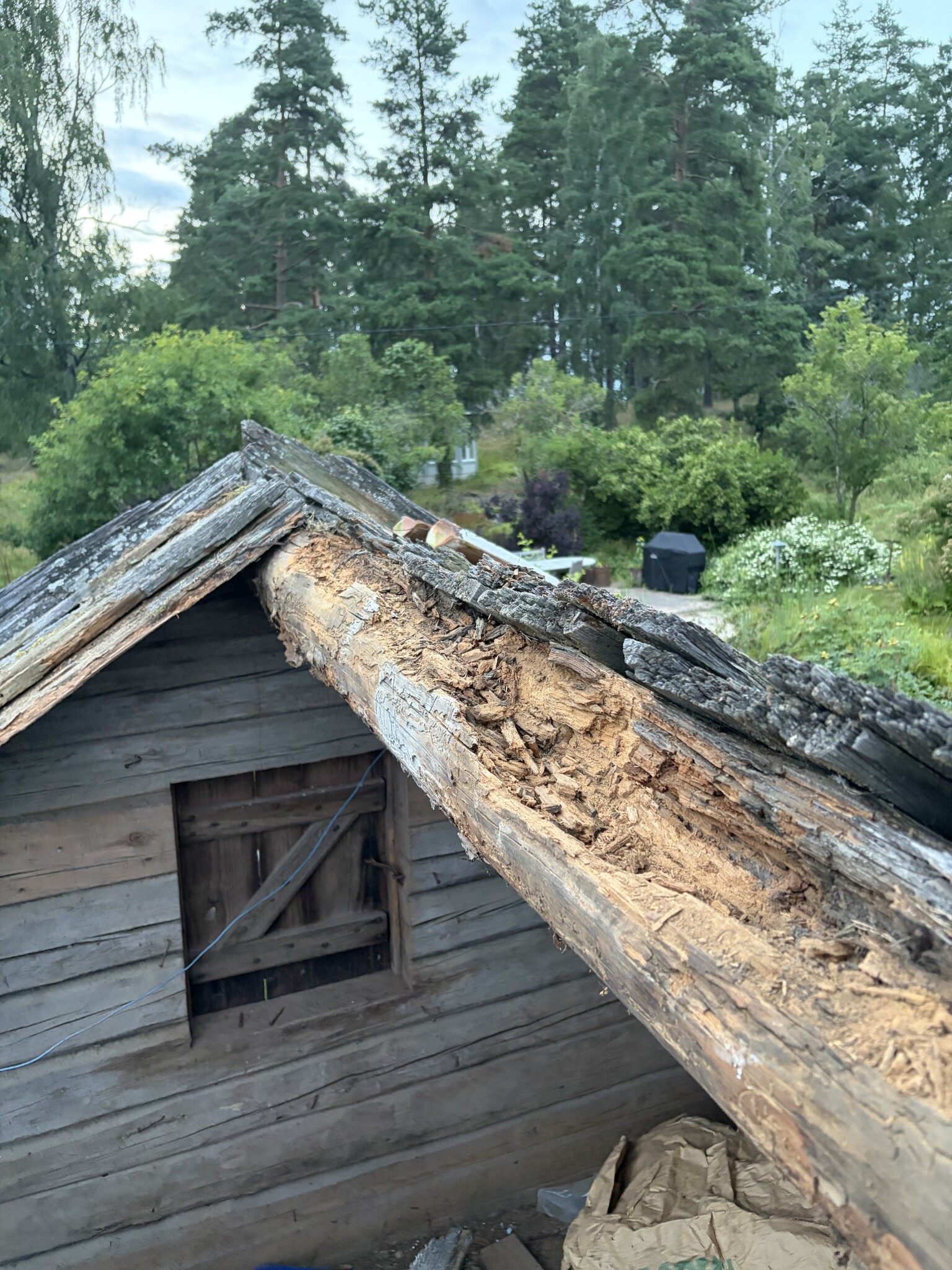

Hur skulle ni byta en rutten nockås i ett gammalt timrat uthus?
Jag håller på att renovera ett gammalt timrat trädgårdshus (ca 8 m långt) där nockåsen visat sig vara kraftigt rötskadad efter ett gammalt takläckage.
Taket är ett traditionellt åstak med:
  • en nockås
  • en mellanås på vardera takfallet
  • sparrar mellan åsarna
Det finns inga stolpar eller upplag i mitten, utan åsarna går hela vägen mellan gavlarna.
Planen är att lägga ny råspont, papp, läkt och återanvända det enkupiga lerteglet.
Jag funderar på:
  1. Hur hade ni ersatt nockåsen? Limträ eller grov sågad bjälke/timmer?
  2. Hur dimensionerar man en nockås med ca 8 m upplagsavstånd när det även finns två mellanås som bär taket?
  3. Hur hade ni rent praktiskt bytt den? Stämpa upp sparrarna och lyfta ur den gamla, eller finns det någon smartare metod?

Jag hade sågat till en liknande stock av lämpligt träd och ersatt den dåliga.
Du kan ha den gamla som mall.
Hade även dragit ut den lite längre på gavlarna.
Har gjort detta på ett timmerhus för tjugo år sedan. Den var 11meter dock med en mellanvägg.
Lyfte upp den med lastmaskin nådde precis ovanför vägg så var vi tre man som rullade upp den på gavlarna

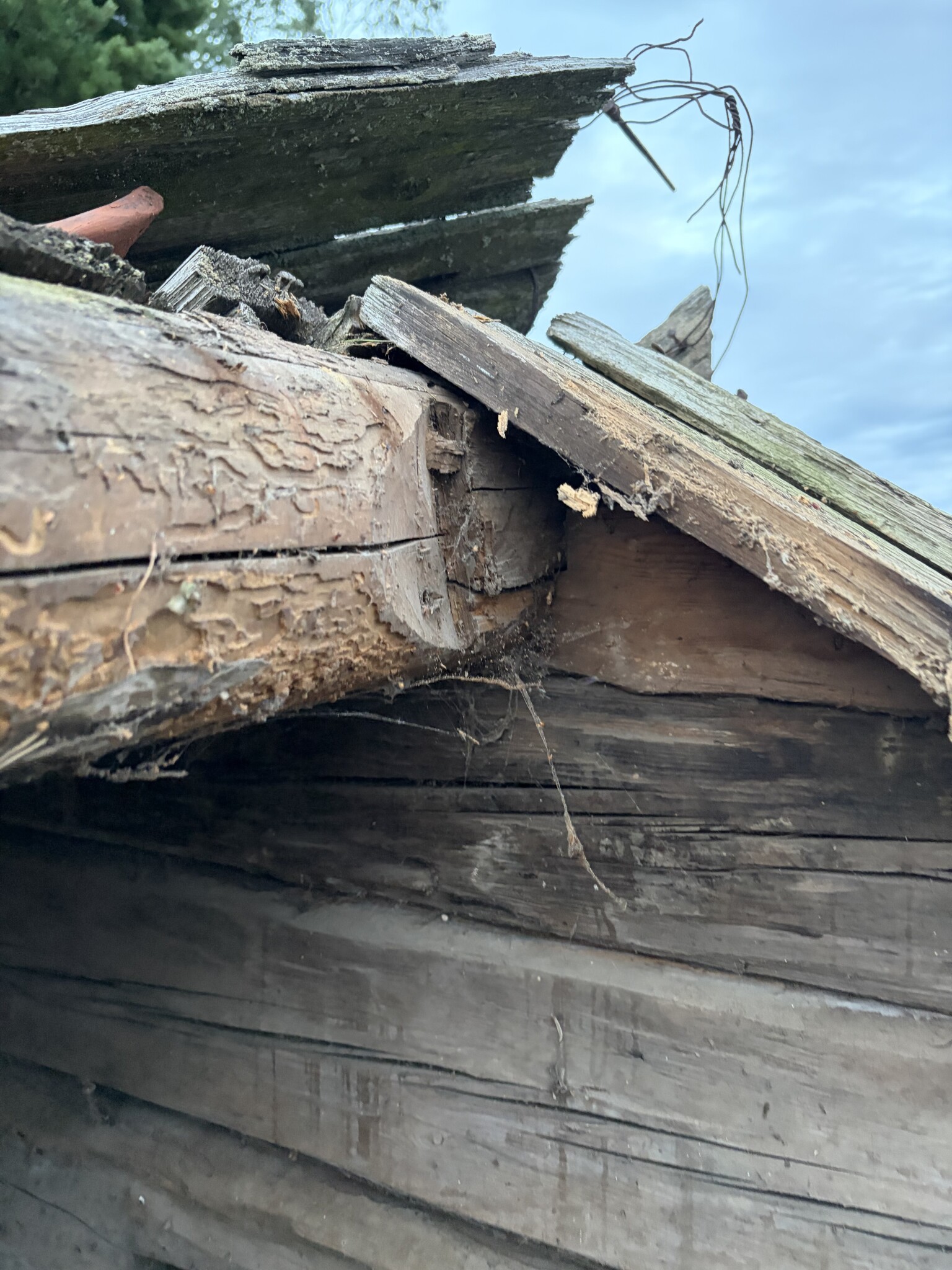

En rundstock av samma träslag, längd och minst samma grovlek som den som ska bytas ut.
HSP
En helbarkad rundstock av gran eller i nödfall tall. Litet grövre än orginalet så är du på säkra sidan. Välj ett träd som har stått inträngt mellan andra träd och därför har vuxit rakt och relativt jämngrovt med små kvistar. Sedan hugger man bara till den så den passar i de gamla infällningarna i gavelröstena. Precis som den gamla åsen.
Om nya åsen har en liten liten aning långkrok är det bara bra. Då vänder du kroken uppåt så blir nocken rak när allt har satt sig.
Jag ser inga sparrar. Bara et slutruttnat brädtak som du kan riva loss och kasta ned. Då har du bättre utrymme att arbeta.
