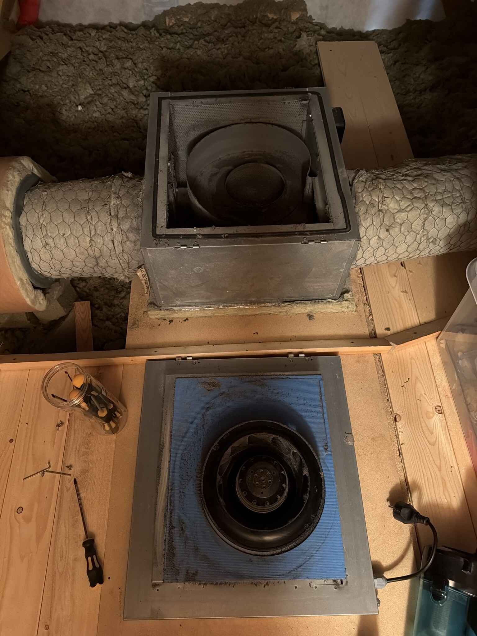

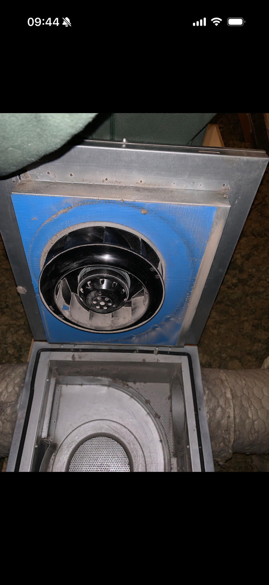

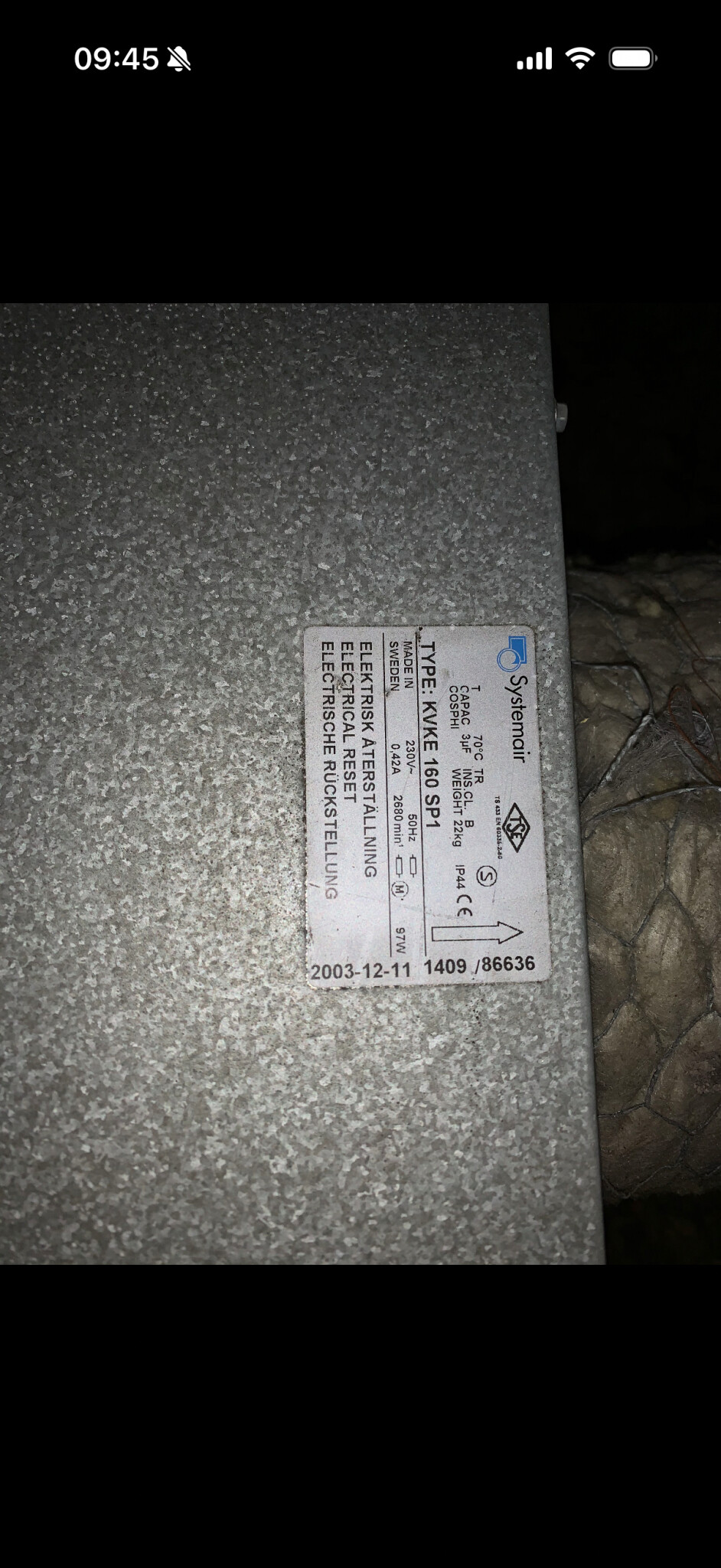

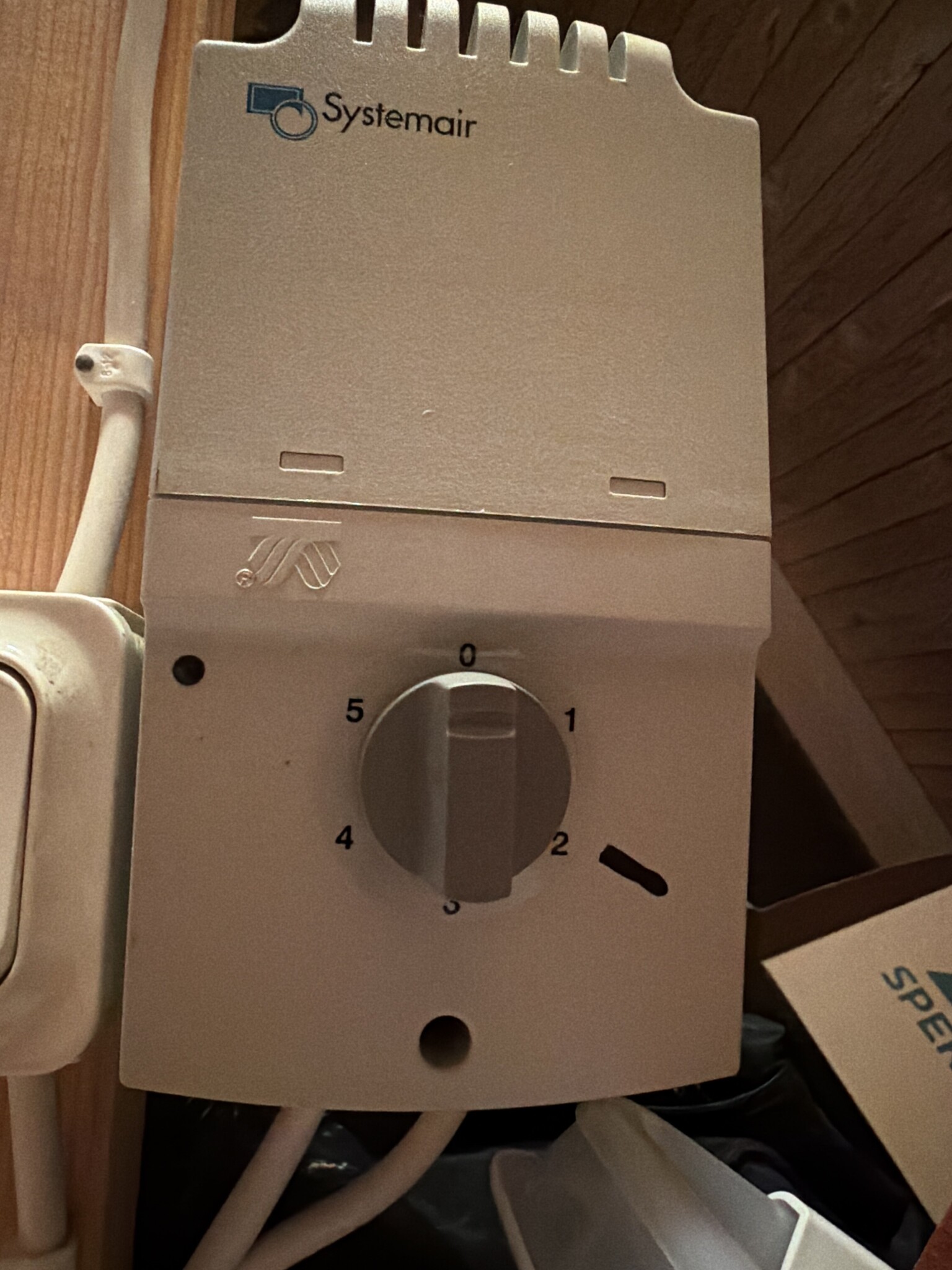

Jag behöver byta vår fläkt från 2004 då den helt och hållet lagt av. Någon som har erfarenhet av byte och vilken man bör byta till? Det sitter en separat dosa för styrning av hastighet/varvtal som vi gärna behåller om möjligt. Eller finns det ”smarta” system? Tacksam för all hjälp då supporten på systemair var lite ”goddag yxskaft”-svar.

Fläkten ni har är av typen AC-fläkt, tidigare en mycket vanlig typ. Styrningen är en 5-stegs transformator, oxå den en vanlig typ. Ni kan bara byta ut fläkten till en ny då den verkar tillverkas fortfarande, men jag hade valt en enhet med en EC-fläkt istället, då dessa är betydligt mer energieffektiva, speciellt då man kör dom på reducerad fart vilket man oftast gör. Lite dyrare i inköp men det har du igen på lägre energiförbrukning. Har inte kollat noga men gissar att denna passar att bara byta ut utan ombuggnad av systemet : https://ventilation.se/sv/products/kanalflakt-systemair-kvk-silent-160-ec
Och istället för transformatorn en steglös potentiometer, tex denna: https://ventilation.se/sv/products/varvtalsstyrning-ms-ec-steglos
Potentiometern jobbar den lågspänning så den är lätt att dra kabel ner till våningsplanet så det blir lätt att styra fläkten om man vill. Det som kan vara svårt att få till är att justera in flödet vid byte men det går att hyra mätare om man vill göra det själv.
För nuvarande fläkt: det absolut vanligaste felet när denna typ av fläkt stannar är att kondensatorn är trasig, dom brukar hålla runt 20 år vilkter stämmer bra med datumet på skylten. Vill du komma billigt undan kan du prova att byta den först, tex denna: https://ventilation.se/sv/products/ostberg-kondensator/2189
(finns med olika kabellängder) Jag rekommenderar inte att byta kondensator själv om man inte vet vad man gör då man kan få en duktig smäll.
