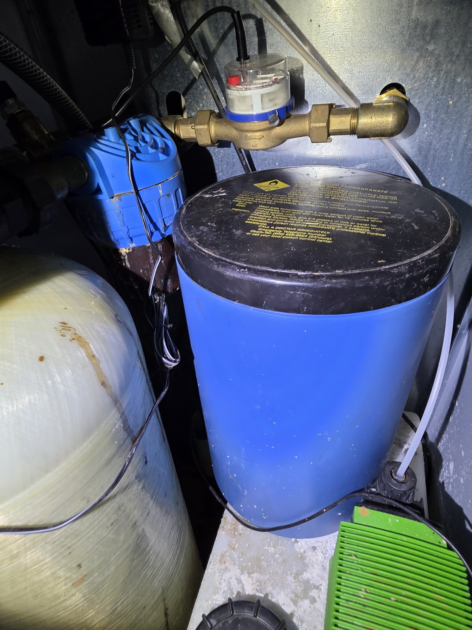

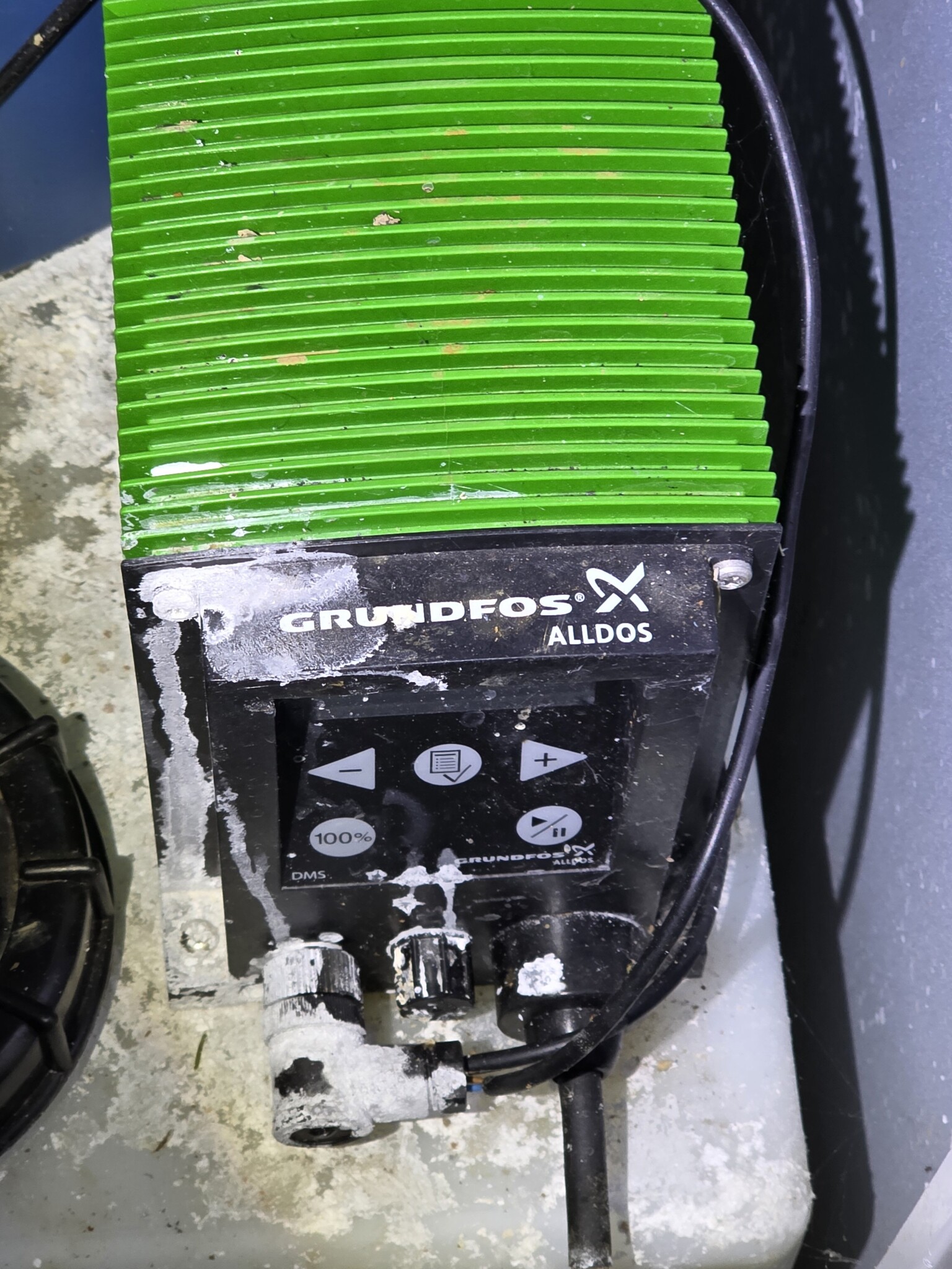

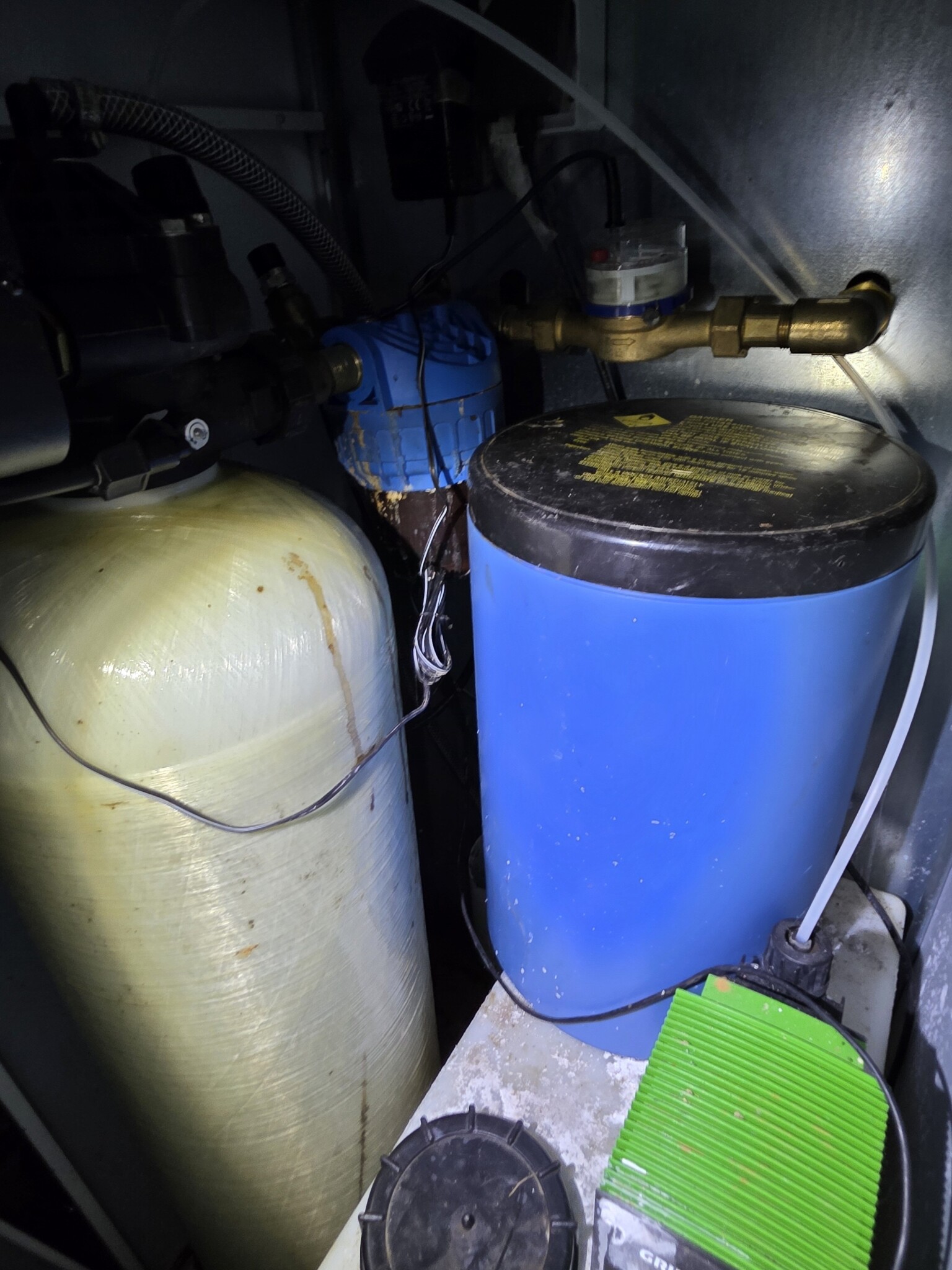

Halloj! Vi ska ta över en gård i november, och där har de haft lite problem med vattnet. Enligt vattenanalys är det lite lågt pH-värde, lite mycket järn. Det stora problemet är färgen - synligt missfärgat. Det blir liksom brun/röda ränder på sånt i diskmaskinen plus på ljusa kläder.
Varit i kontakt med AquaGruppen som givetvis sa åt mig att skrota hela anläggningen och byta till deras system.

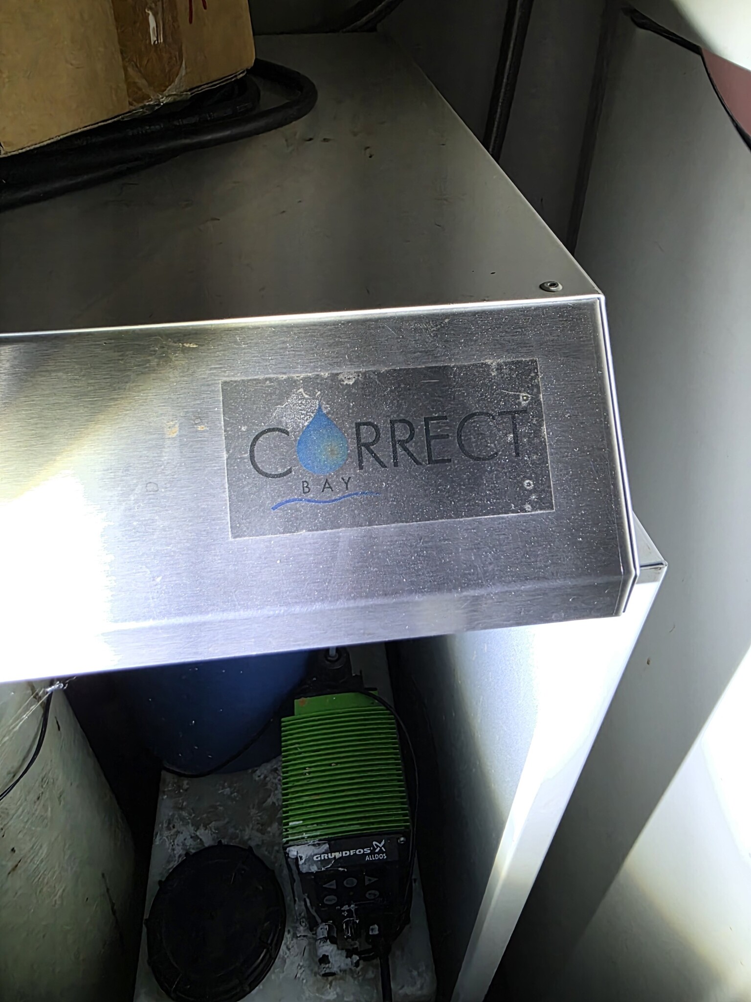

Systemet som sitter idag är från 2007, och kommer från Correct Vattenrening (som gick i konkurs 2021, så där kan man inte få någon hjälp). Idag fyller man på pH-höjande medel, samt kaliumpermanganat. Eftersom pH-värdet är lite lågt bör man väl öka den dosen lite?
Enligt uppgift har inte nuvarande ägare gjort någon service på 10 år, och vattnet har varit missfärgat så länge de har bott i fastigheten (10 år). Min tanke är väl att ett byte av filtermassa bör göras omgående, då den säkerligen inte gör mycket nytta längre.
Eller är det helt enkelt så att det är dags att byta system? Vill gärna höra lite mer från någon som inte är en försäljare 😅
Bifogar bild på vattenanalysen, samt anläggningen som sitter där idag.. Någon som känner igen systemet eller har liknande från Correct Vattenrening? Systemet benämns som Correct Bay. På filtret sitter en etikett som säger: "Erie Model 1035).

Sitter ett patron filter bakom övriga som skall bytas regelbundet. Dock oklart vilken variant det är, kolfilter, grovfilter, etc
Ja, precis. Den mindre blåa behållaren då. Ska åka dit i veckan, och kolla om man kan strypa flödet till just den, för att öppna och kolla vilket filter det är.

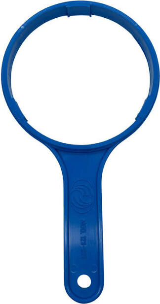

Precis, brukar, sitta ganska bra så ta med handskar eller om det finns ett filternyckel liggandes. Finns också att köpa
Blå filternyckel för att lossa filter i byggprojekt.

Tack för hjälpen så länge! Ett byte av filter där samt byte av filtermassa kanske löser problemet..
Ska också kolla vad en ny anläggning kostar, det bör ju finnas bra mycket bättre alternativ idag. Kanske är värt att investera i om man ändå ska bo där länge!
