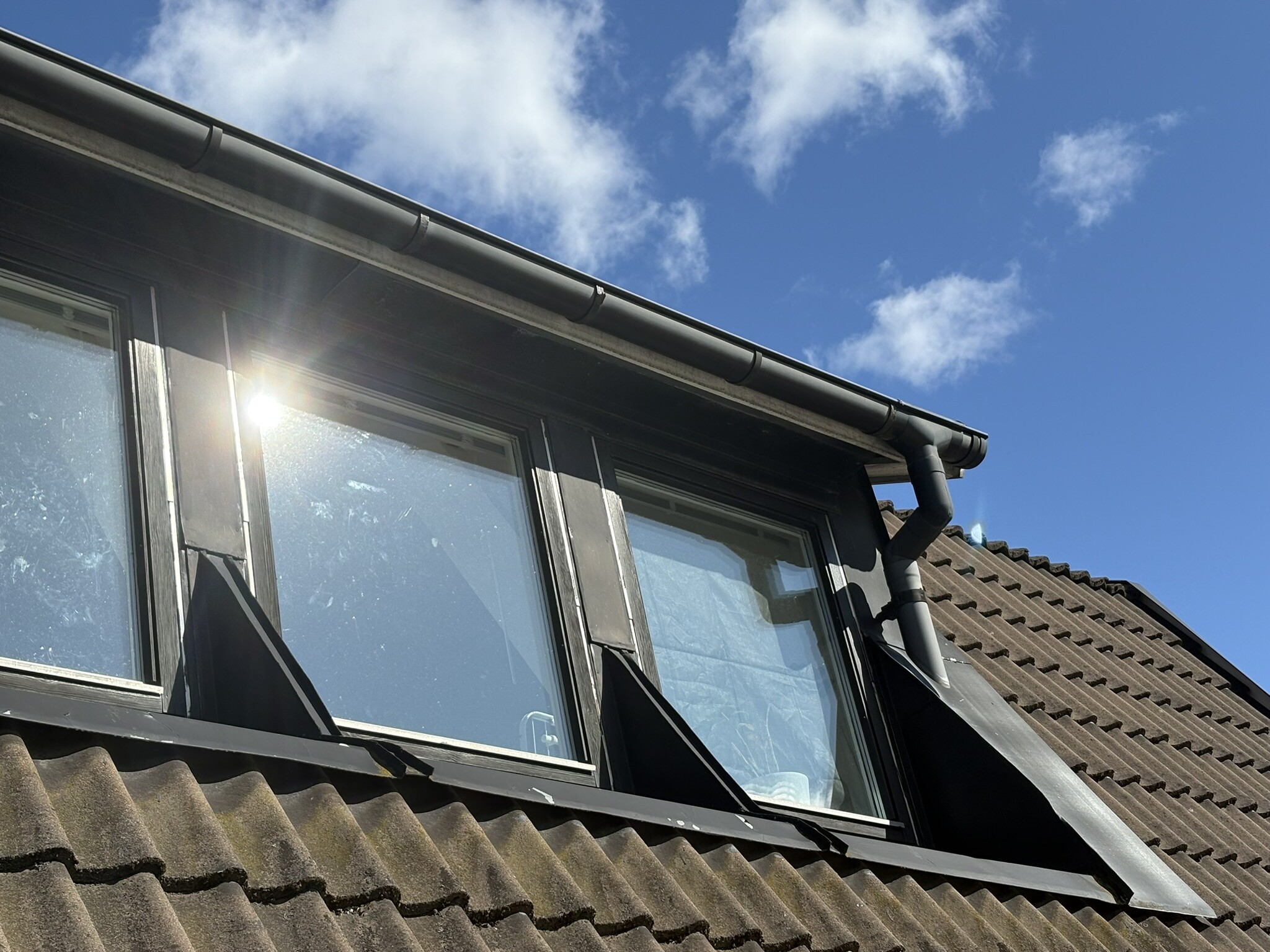

Jag funderar på att byta taket på mitt mansardtak (hus byggt 1984). Taket har aldrig bytts och underlagstaket består av träfiberskivor utan papp. Besiktningsprotokollet från 2024 angav att takets skick var okej.

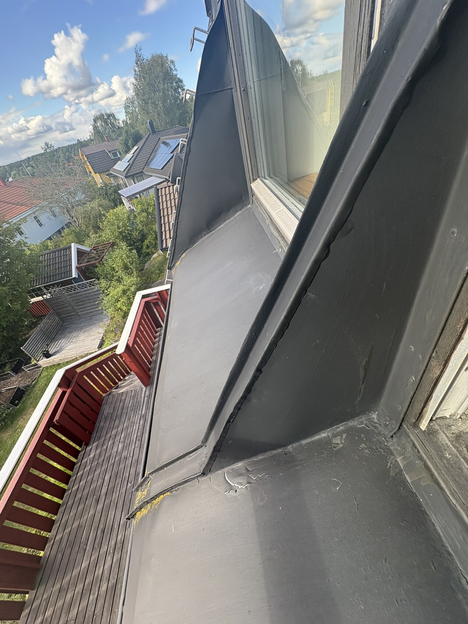

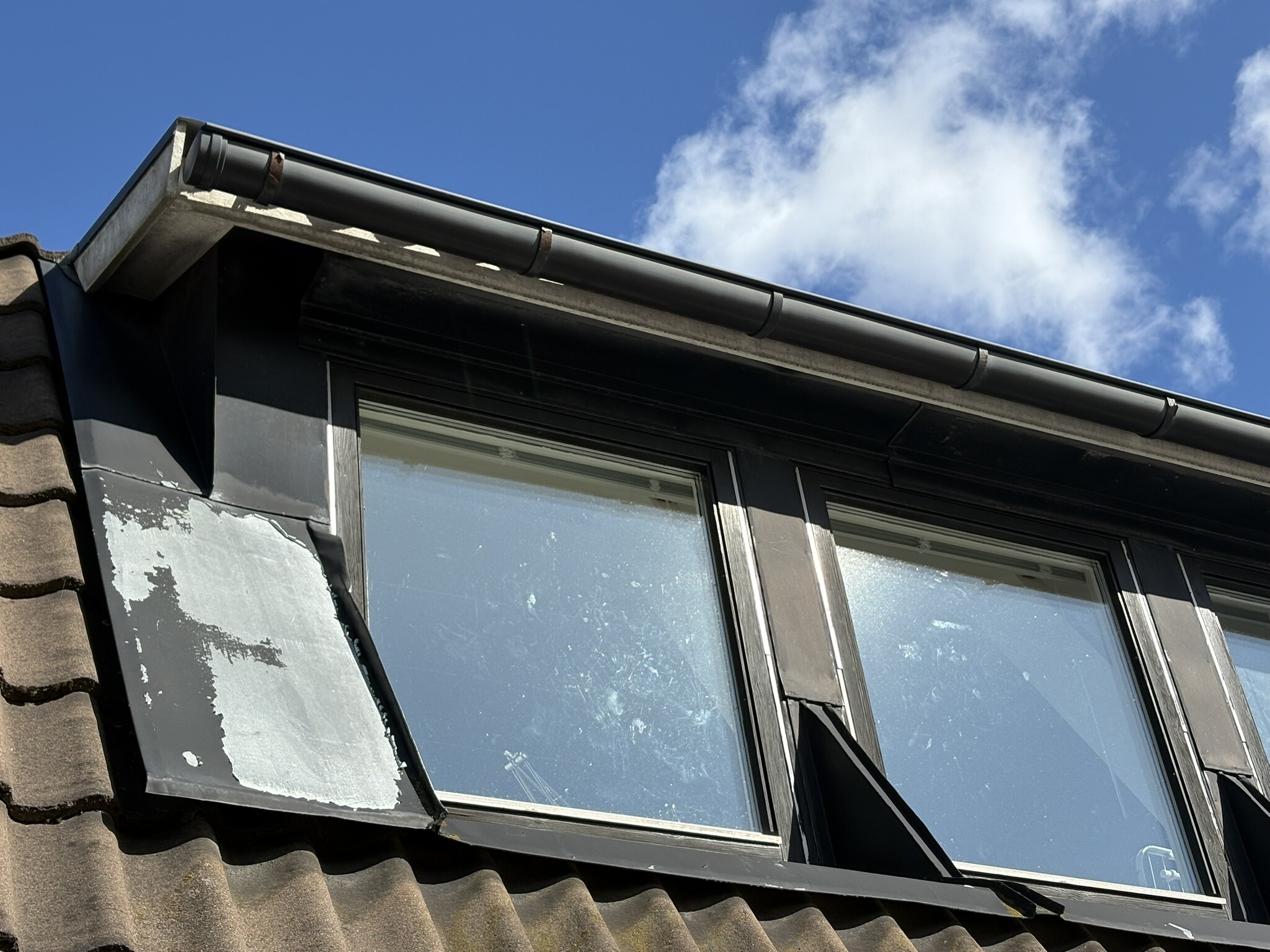

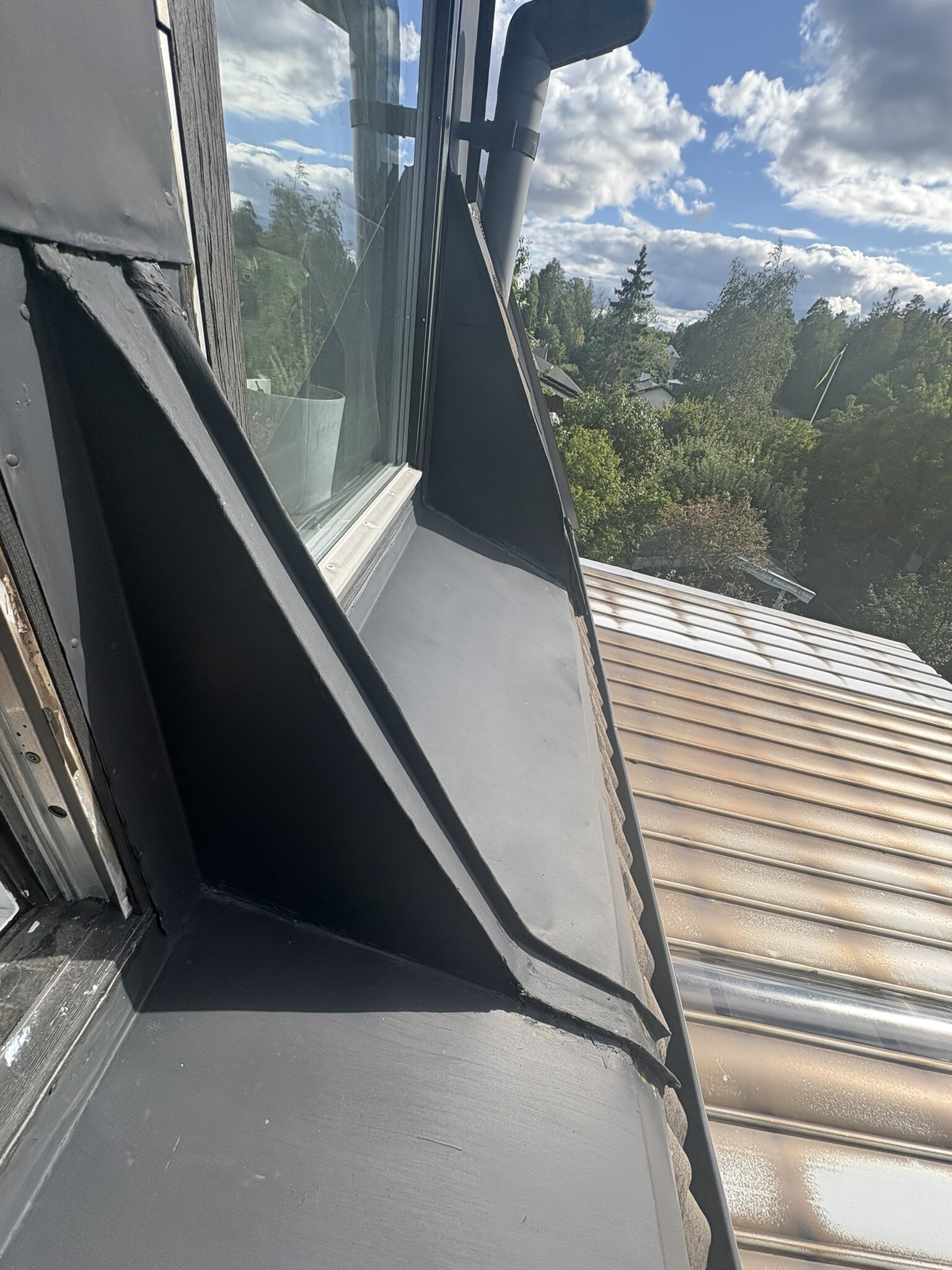

Hälften av de takfirmor jag kontaktat säger att plåtdetaljerna bör bytas (väggplåtar och ståndskiva på takkupan). Eftersom vi ska byta till råspont kommer taket höjas något, vilket kan göra att ståndskivan inte ligger helt tätt.

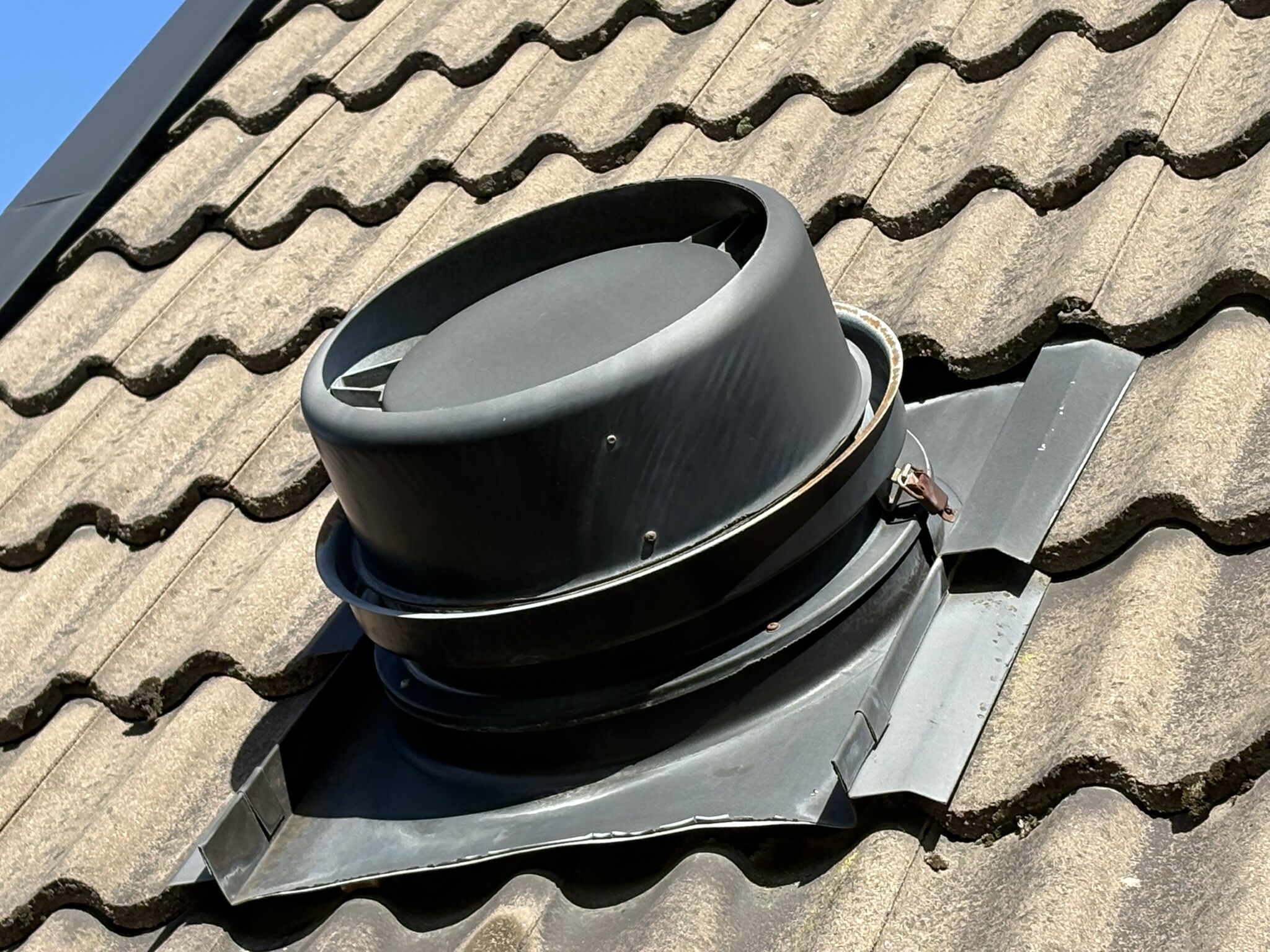

Den andra hälften menar att det räcker med skrapning, tvättning och målning av plåtdetaljer som är svåra att köpa (t.ex. ståndskiva på takkupan och plåtdetaljer till ventilation och skorsten). De menar att man kan använda lite lägre läkt vid ståndskivan eller att höjdskillnaden inte blir så stor.
Vad skulle ni rekommendera?
Lägg.upp en bild på plåtens skicn
Här kommer några foton.

Går det inte att slipa och måla då dem ser fina ut för övrigt?
Vissa företag uppger att det behöver bytas ut för att garantin (till exempel 15 år) ska gälla, och att färgen kommer att lossna (åtminstone mycket tidigare än på den nya plåtdetaljen).
Ja men man kan ju skippa garantin på plåtar som målas och nöja sig med några års garanti för färgen bara..
Övriga delar av taket kan ju ha 15år utan att plåten har det, för det kommer inta att läcka igenom dom plåtarna som vi ser på bild bara dessa skyddas med färg så håller dom..

Jag skulle nog välja bort en firma som utrycker sig så. De kan ha en delpoäng i att om det blir en svårfunnen läcka, så finns en risk att man skyller på de icke bytta plåtdelarna. Men med tanke på vad det troligen kostar att byta de rätt komplicerade plåtdelarna så skulle jag inte byta ut dem. Om jag får gissa så handlar det om typ 50 000 - 100 000 för ett byte av plåten vi ser på bilderna?

Eftersom vi ska byta till råspont från bara träfiberskivor utan papp kommer taket höjas något, vilket kan göra att ståndskivan inte ligger helt tätt.
Vi har också plåtdetaljer till avloppsventilation och skorsten. Det är inte lätt att ta tydliga bilder på dem.
Jag har ju däremot bytt pannor under åren men det jag ser av bilderna skulle jag överhuvudtaget inte ens fundera på byta tak.
Ja men då är det något helt annat höjs råsponten så kommer pannorna också högre upp så då blir ni tvungna att även byta plåt då dessa hamnar på en annan höjd..
Ja, men några andra företag uppger att höjdskillnaden är så liten (jag vet inte hur man räknar), och även om det blir för högt kan de använda en lägre läkt under."
