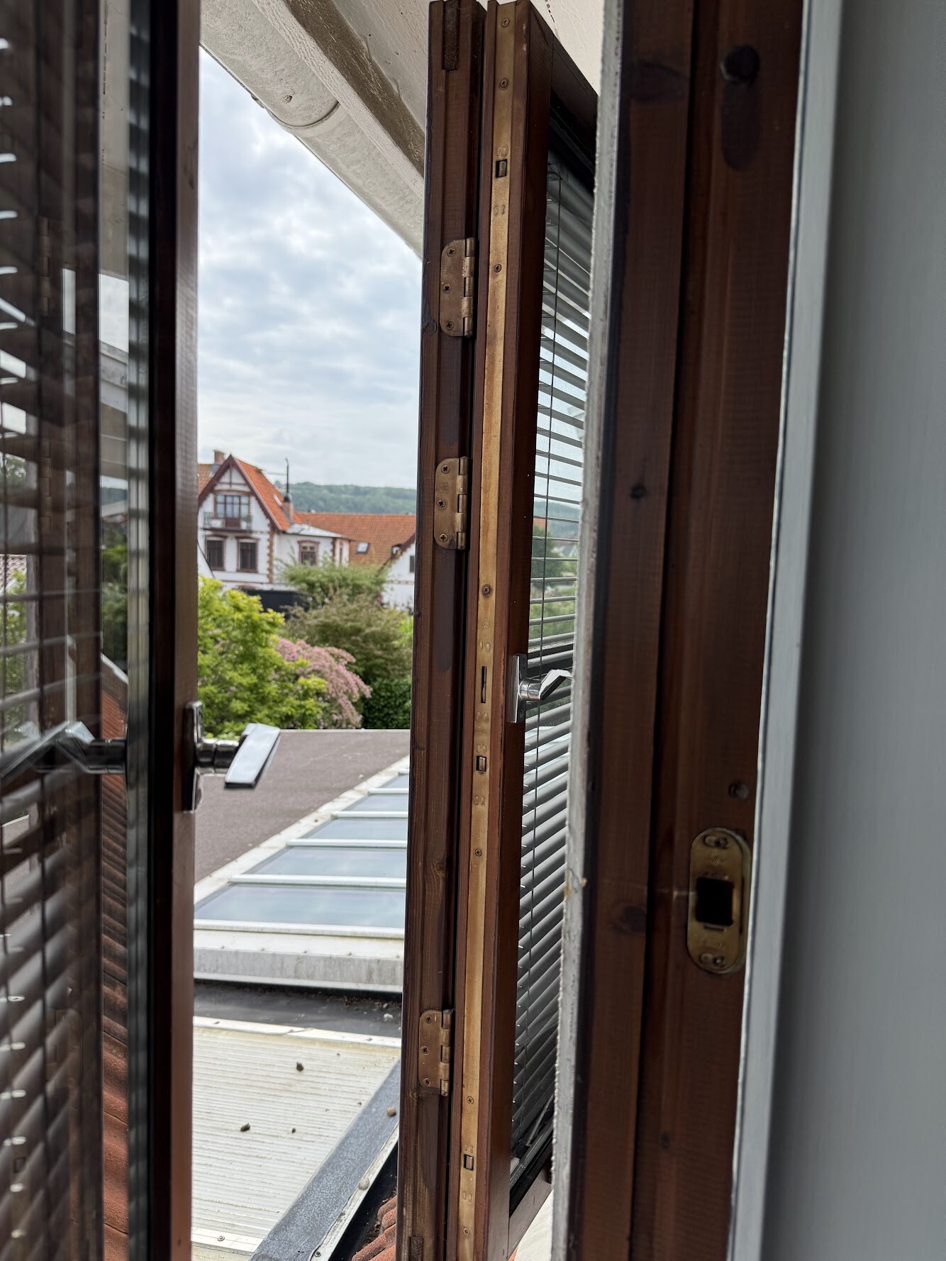

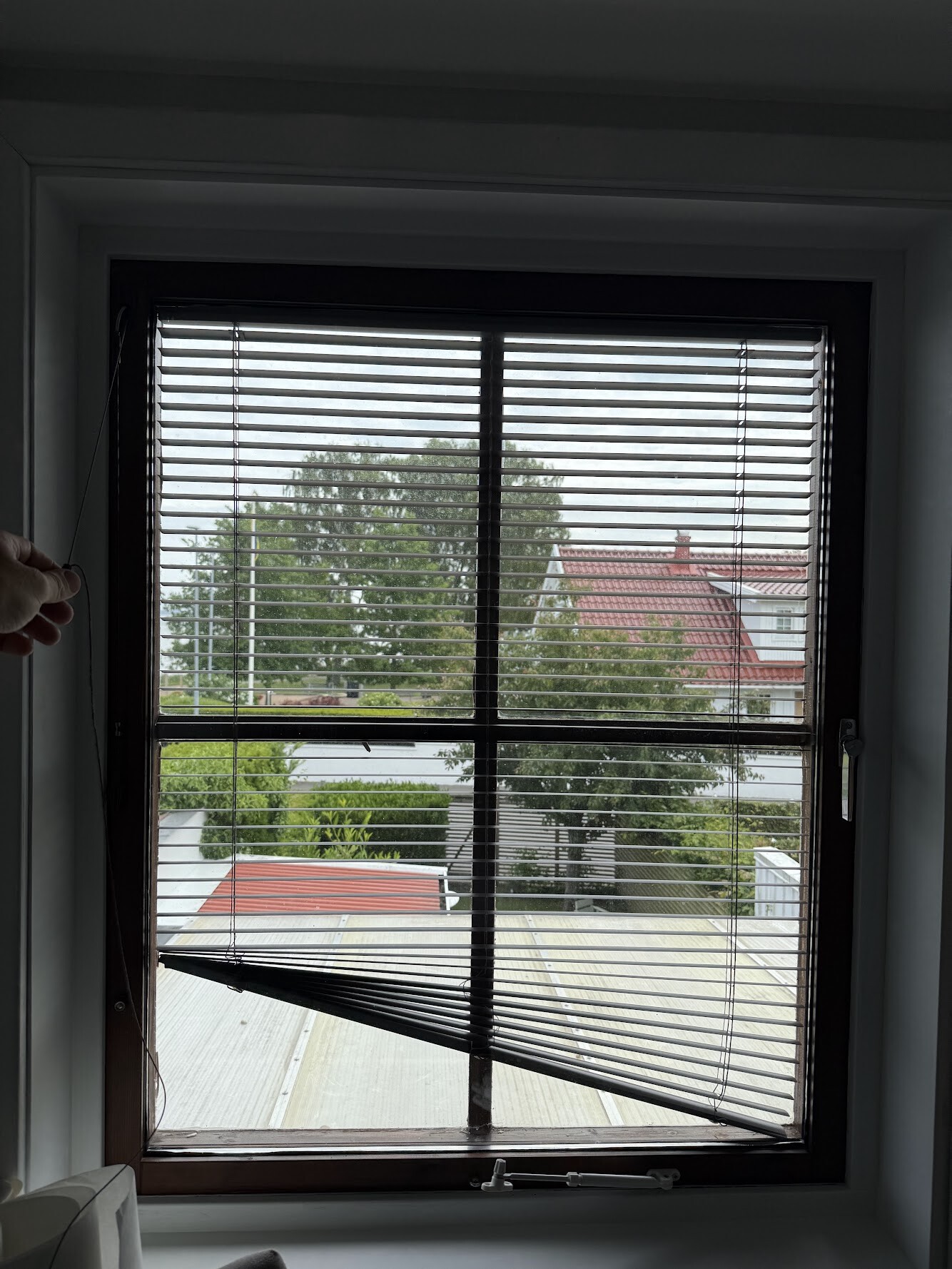

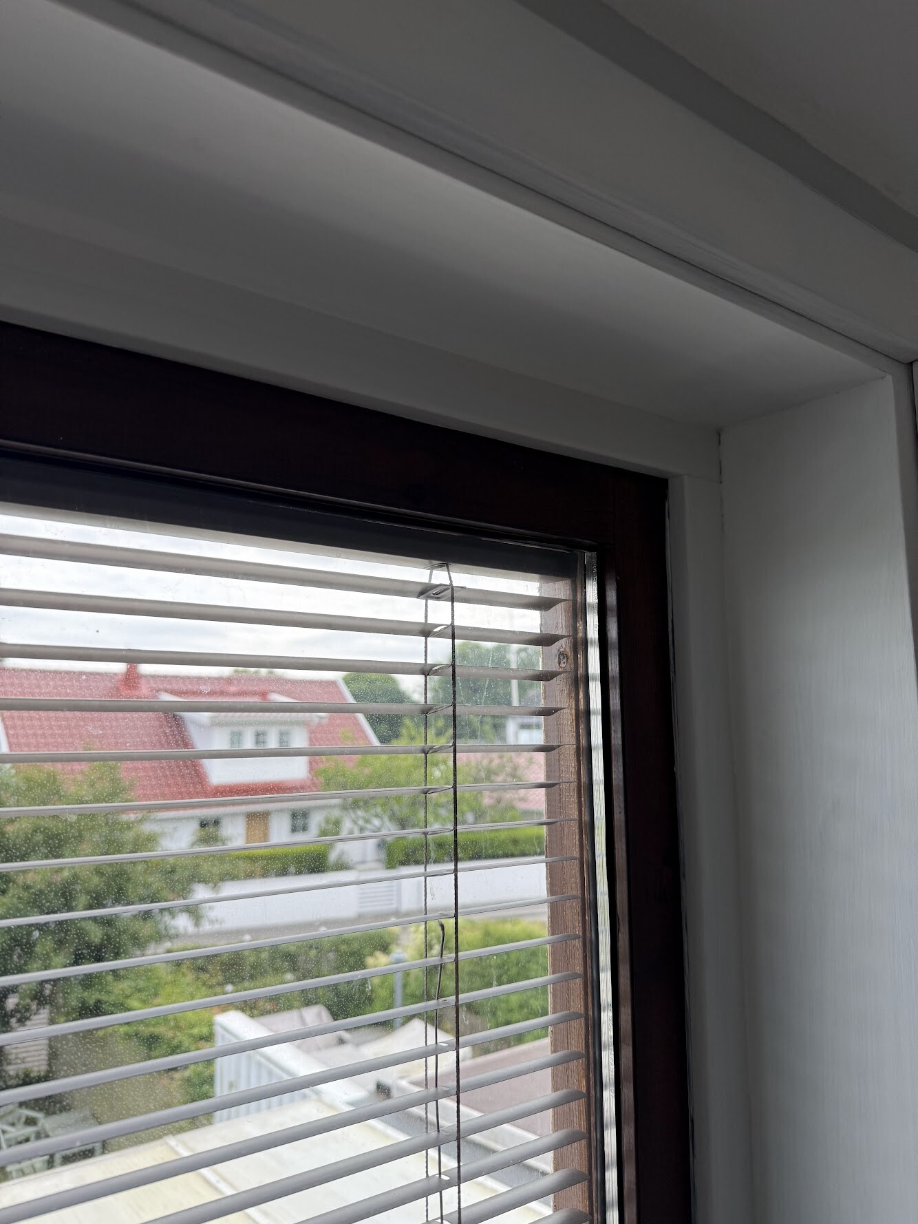

Ena snöret på vår persienn har lossnar och hela persiennen blir därmed relativt värdelös.
Kan man på något smidigt sätt laga ett brustet snöre eller är det byte som gäller? Är det hyfsat enkelt att göra själv eller bör man ringa in någon? Antar att man får dela fönstret och pillar in en ny?
Tack för hjälpen!

Det du ska tänka på är dra lite lätt i skarven du bränt ihop så nya linan sitter fast och sedan försiktigt dra igenom persiennlinan.

Ja, i synnerhet själva dragsnöret är hyfsat enkelt att fixa själv.C carlfredrik skrev:
Persiennsnöre säljs på rulle både här och där. Det som komplicerar det i ditt fall är att du måste ta loss själva skenan med mekanismen för att trä igenom snöret på nytt. Brukar vara ett par små spakar man skall flippa ut för att lossa den.

Tack för två kanonsvar! Blir absolut att försöka pilla lite själv med snöret. Ser ju inte omöjligt ut direkt.
