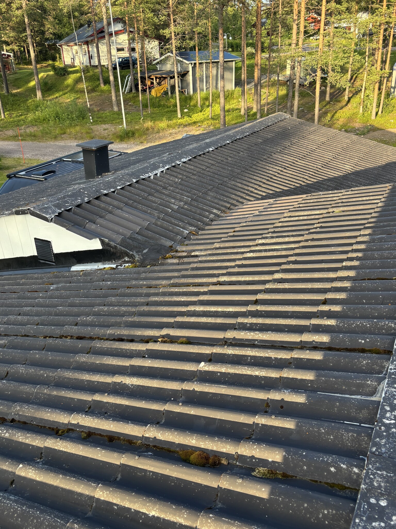

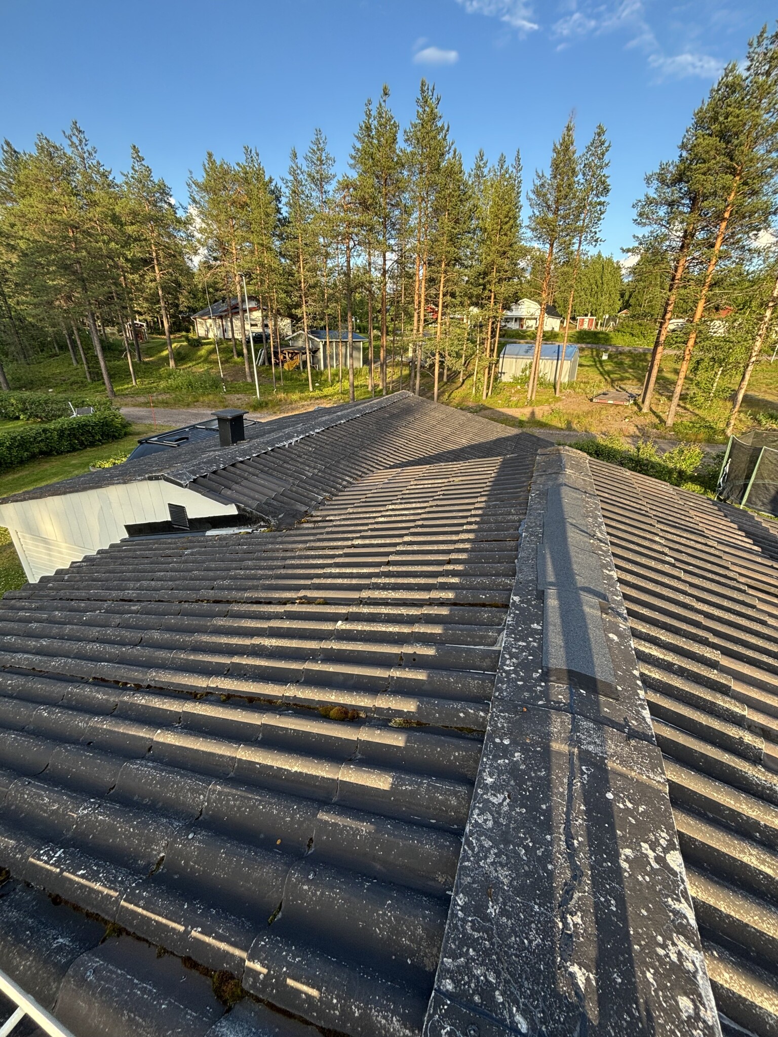

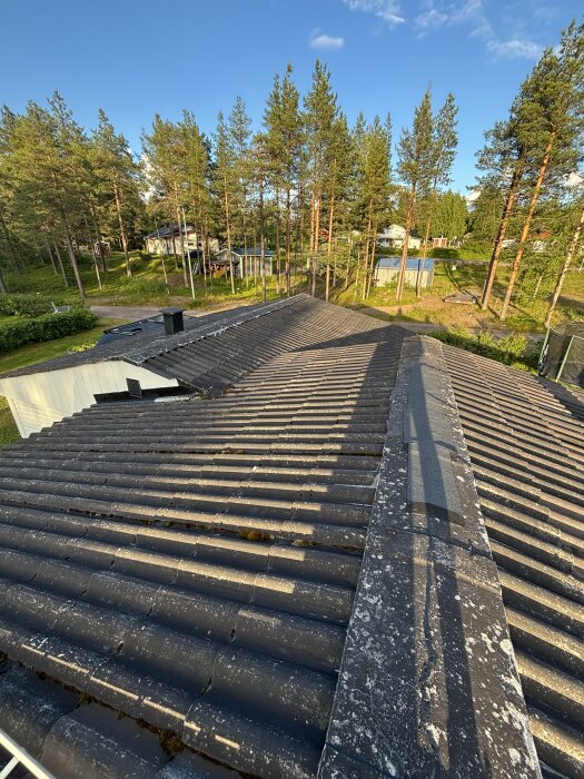

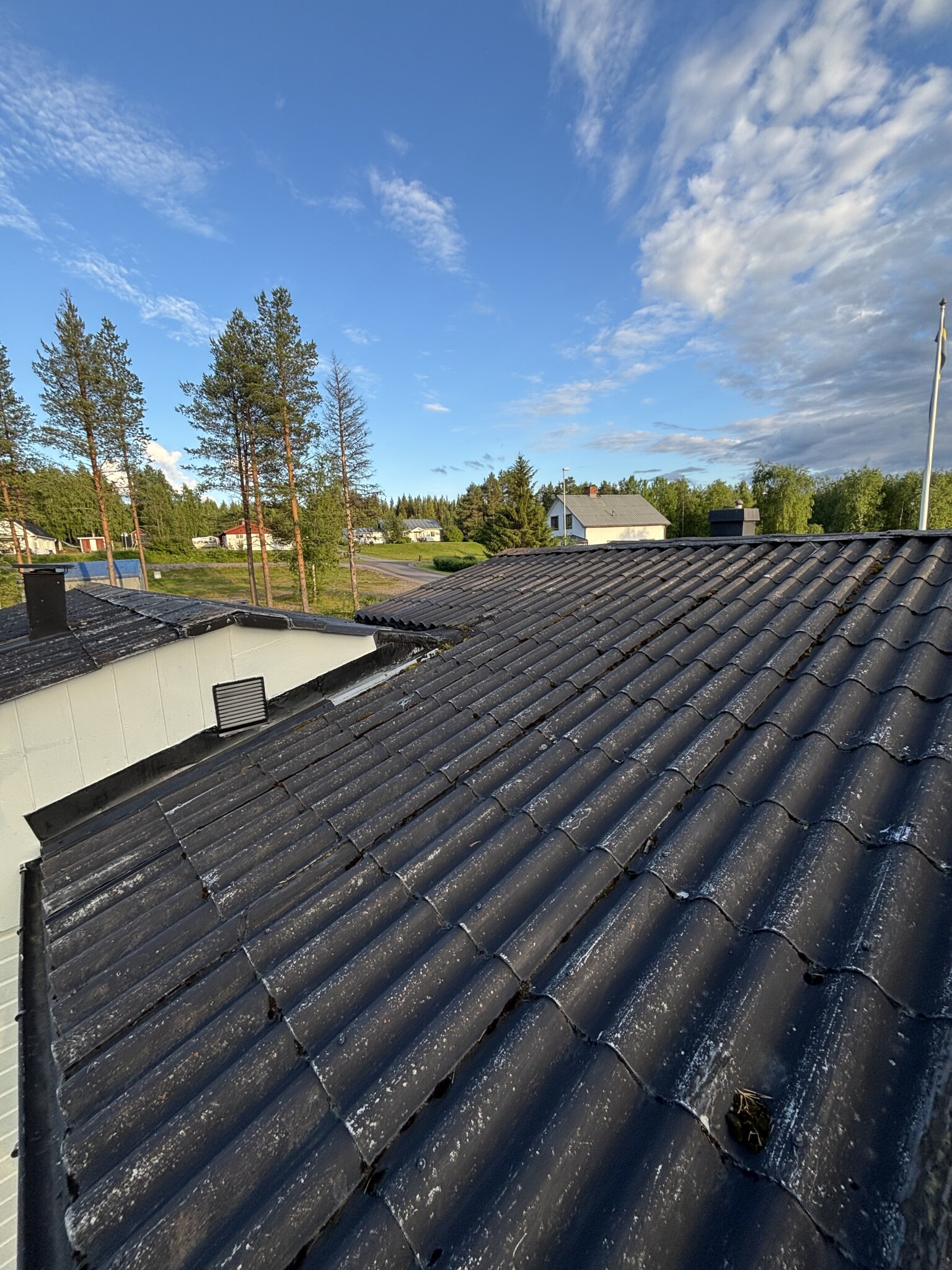

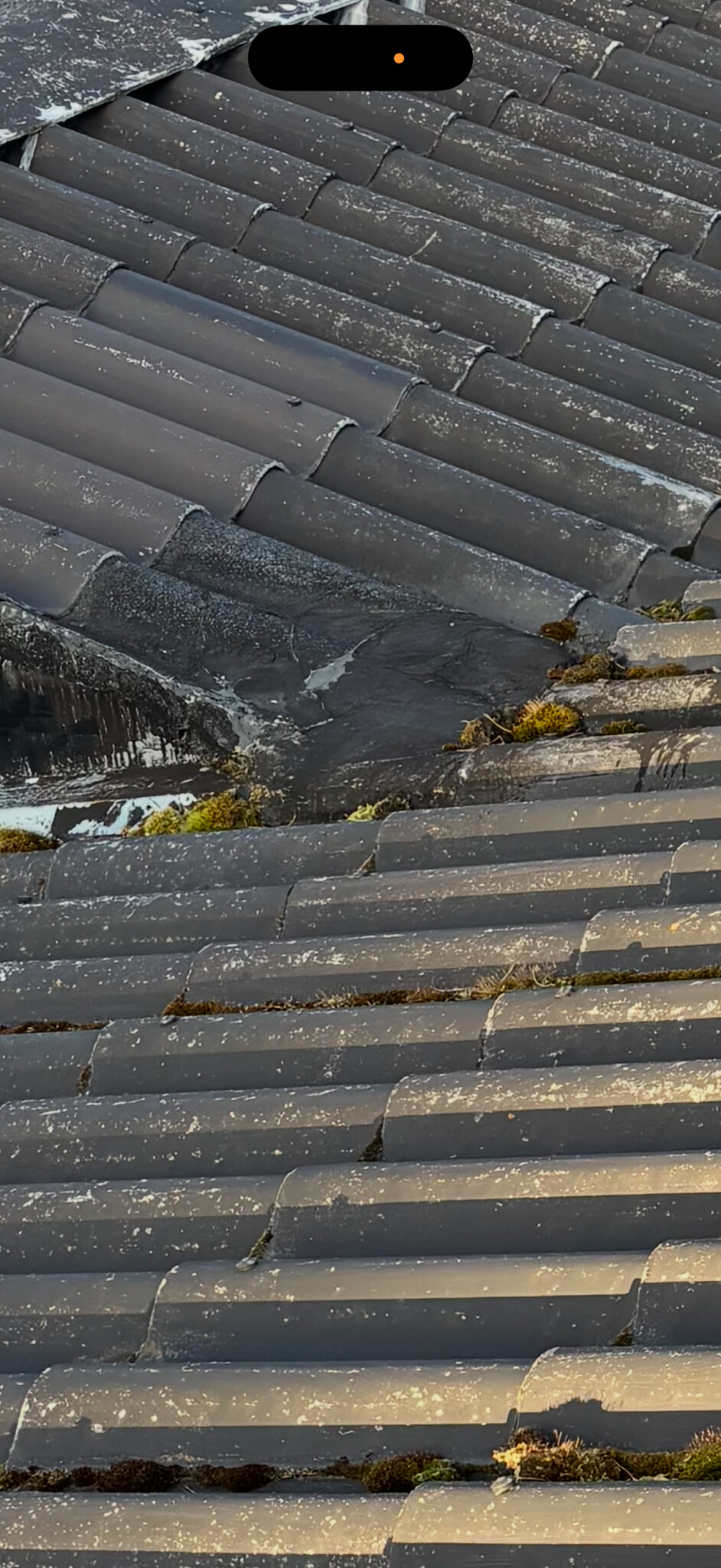

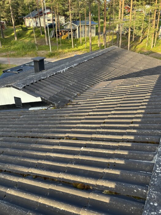

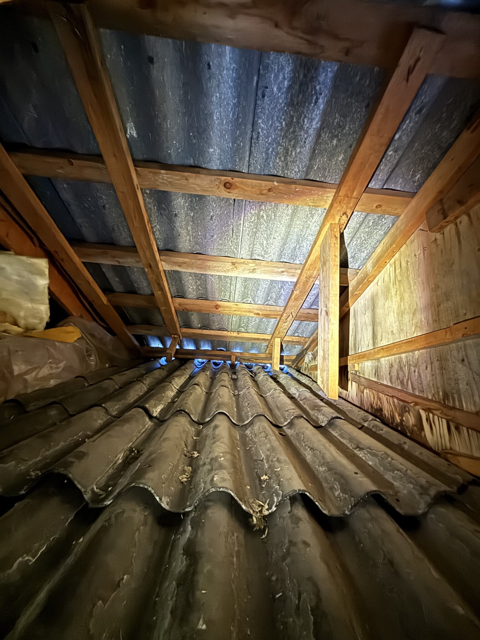

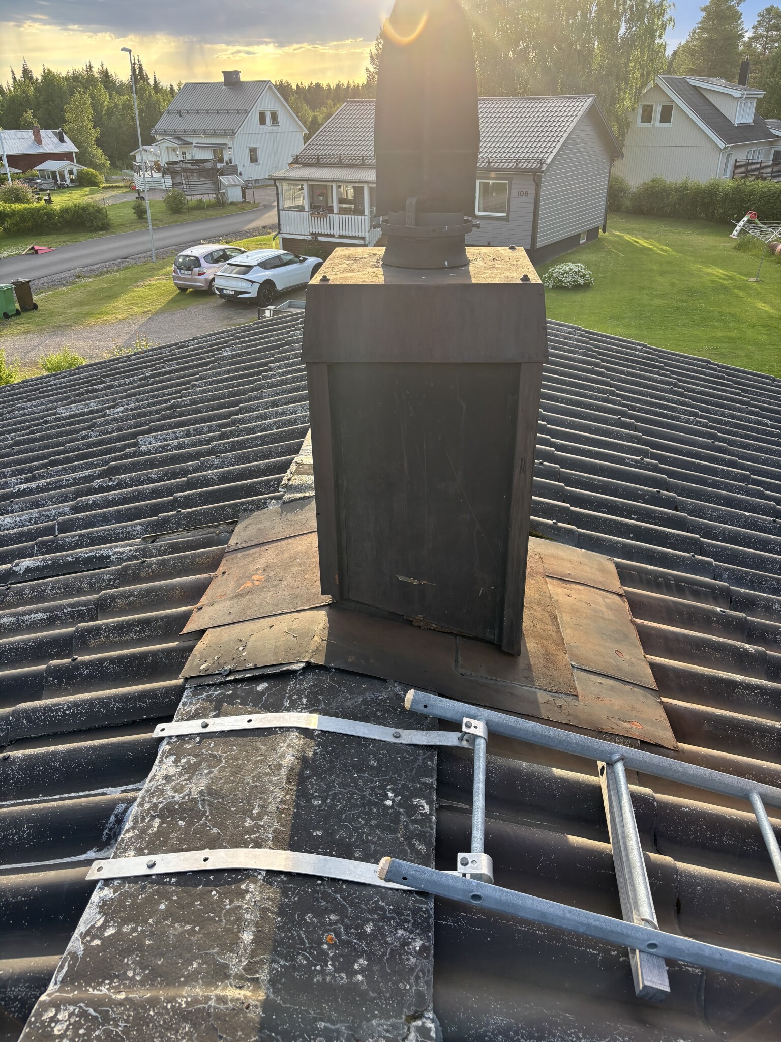

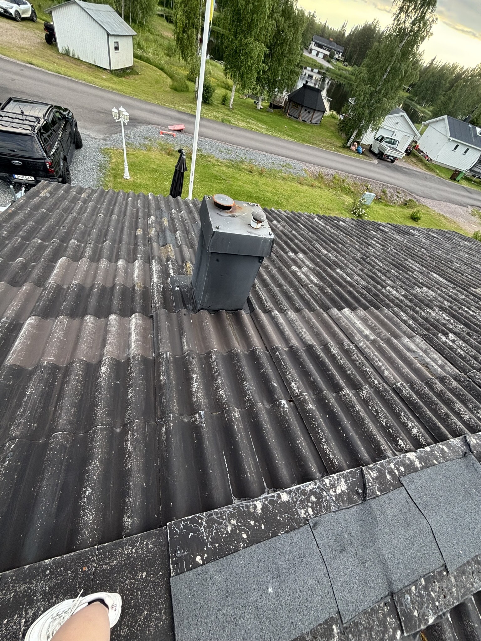

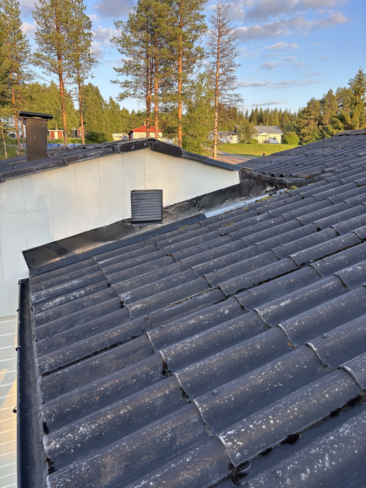

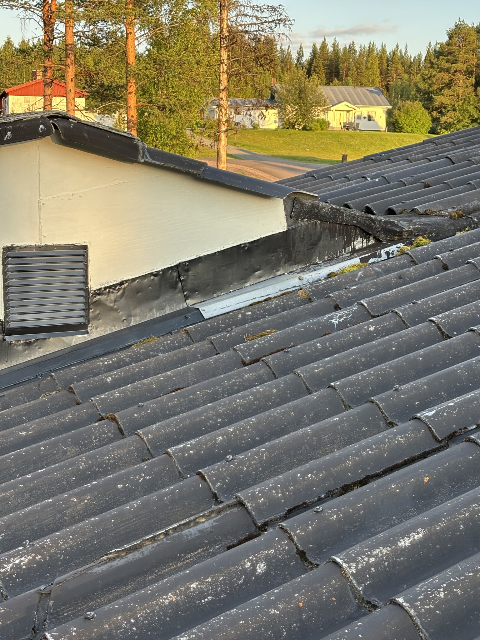

Ska byta tak på ett äldre hus med eternit tak i dåligt skick. De blir trp 20 och underlagstakduk nu sitter de bara masonit och pannorna direkt på de skruvat i takstolarna.

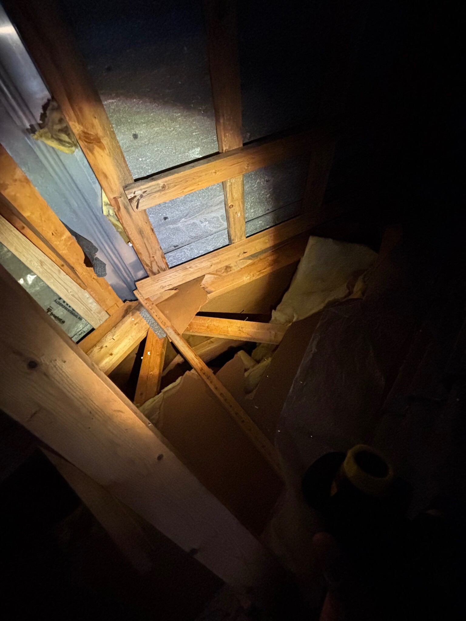

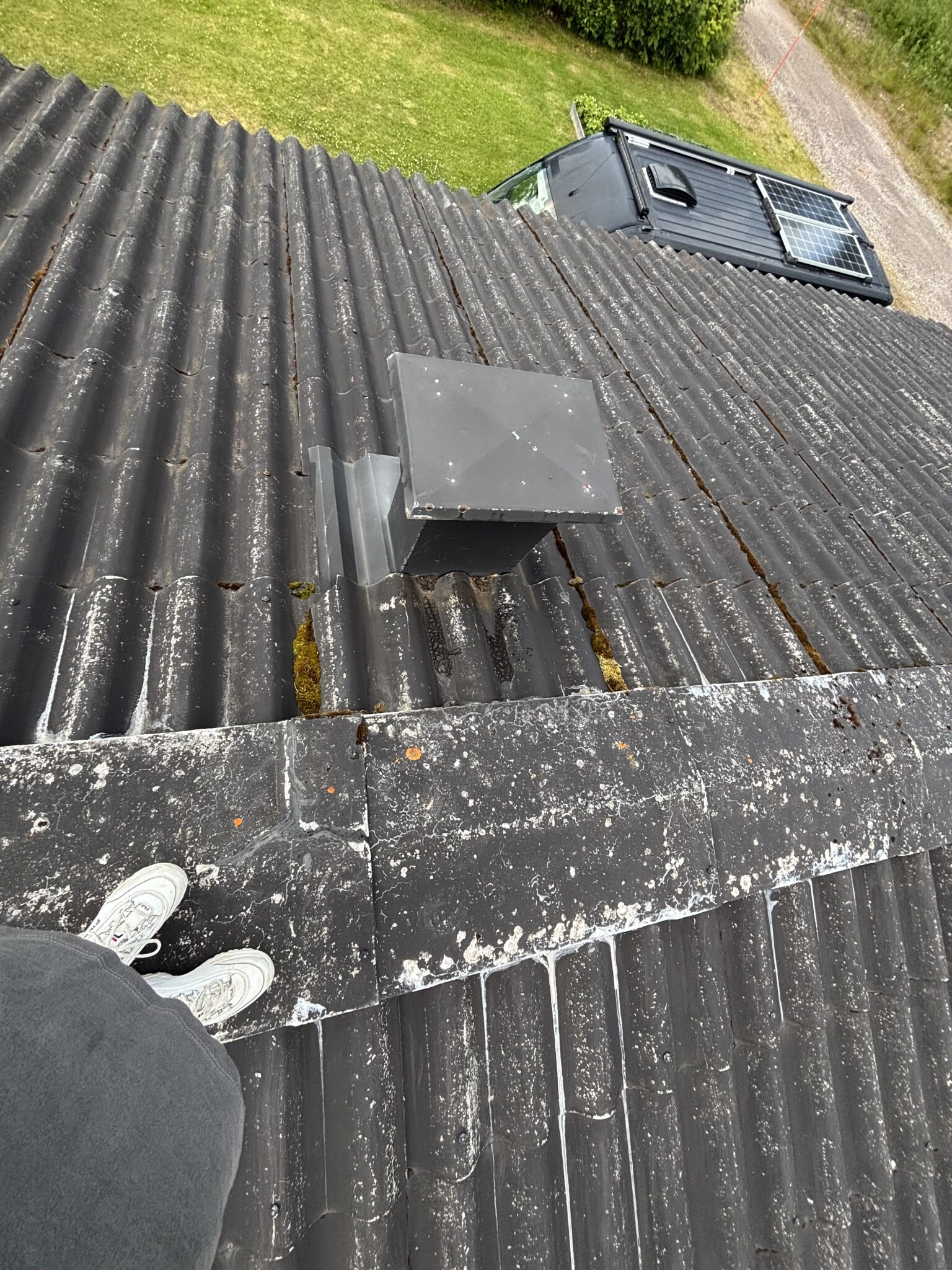

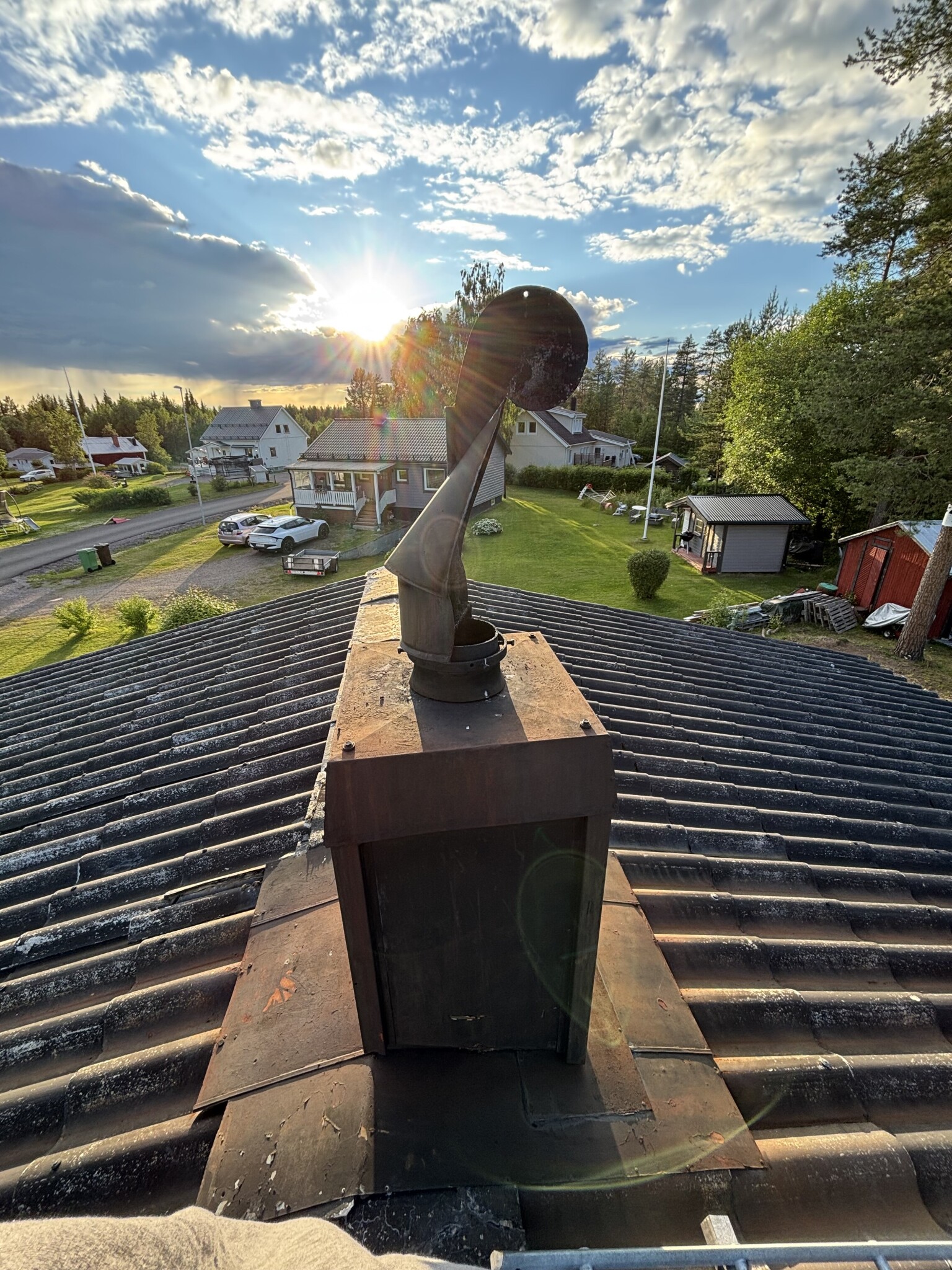

Men huset består av två delar som står omlott varandra så de blir riktigt tokigt där taken möts och dessutom har de byggts ett extra tak över entrén med tvivelaktig konstruktion och som bidrar till dalen mellan dom två taken. Så nu är de ena taket delvis inbyggt under entre taket med hängränna och allt. Detta kommer rivas men ersättas med ett lämpligt gavelsprång på 30-40 centimeter. Men även med detta så blir de ju en tokig dal där taken möts, har googlat för att hitta lösningar men hittar inga bilder på hus med samma galenskap.. hur går man bäst tillväga? Och vilken produkt använder man för att täta runt rökrör och ventilationsrör som går upp genon underlagstakduken? Hur skulle ni bygga runt rökröret för att de ska klara brandkrav? Ska upp på taket och kolla på hur de ser ut under takhuvarna nu men blir också nya takhuvar iaf till skorsten och nya stosar(?)/plåtar på dom andra.

Är det här en budgetlösning?
Ska du behålla gamla taket?
Bästa lösningen är ju att göra om allt och göra rätt. Speciellt i övergångar är det ju svårt att få bra om man ska lappa. Det krävs ju duktiga hantverkare
Jag är ju kanske lite tråkig men jag förespråkar modellen med råspont, papp, läkt och pannor/plåt eller vad man vill ha för material ytterst.
Det är beprövat med vårt klimat och en lösning som de flesta företag brukar kunna göra bra.
(Och nej att lägga reglar mot pannor kommer ju inte bli bra)
fribygg och 1 till

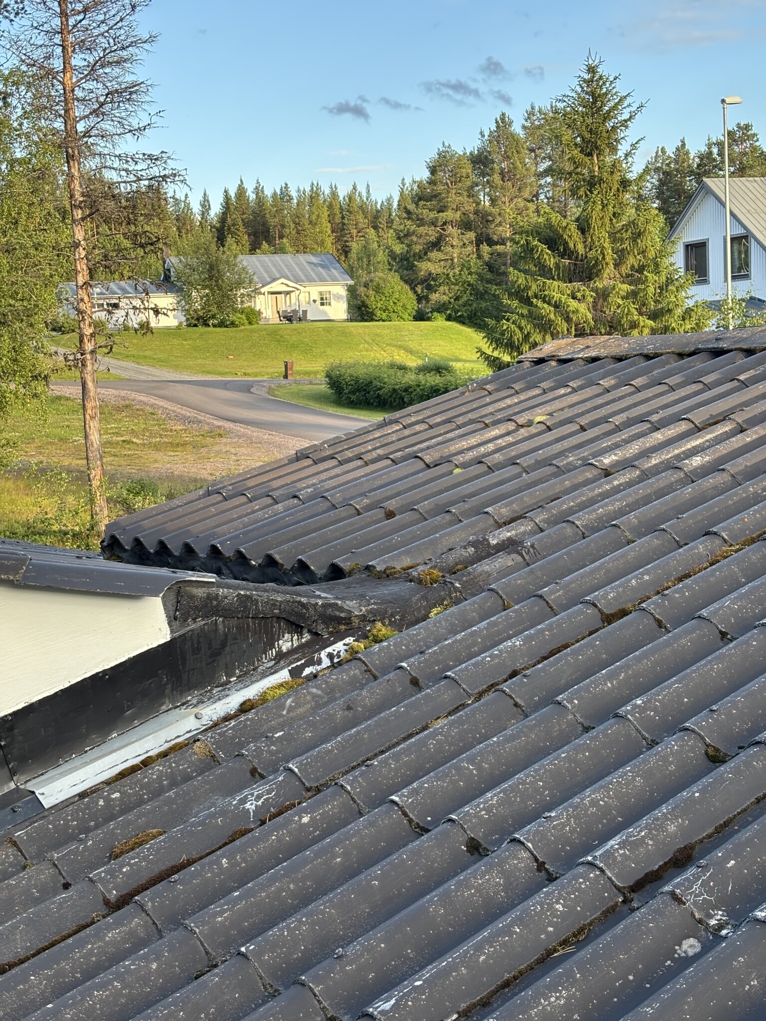

Det finns ingen "vettig" övergång på dalen, har samma problem på ett skjul till hus jag har. Fullösningen där var att bygga upp med dräder för att få fall och sen en mängd omgångar med takmassa. Det hade varit bättre att bygga bort problemet helt.

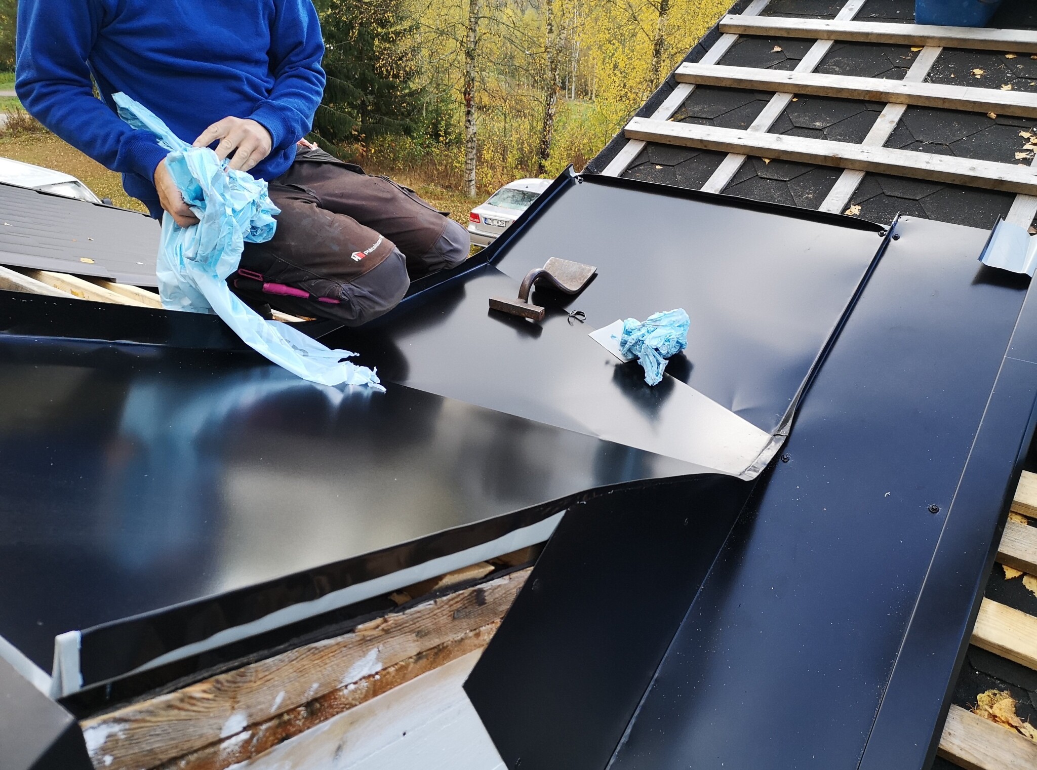

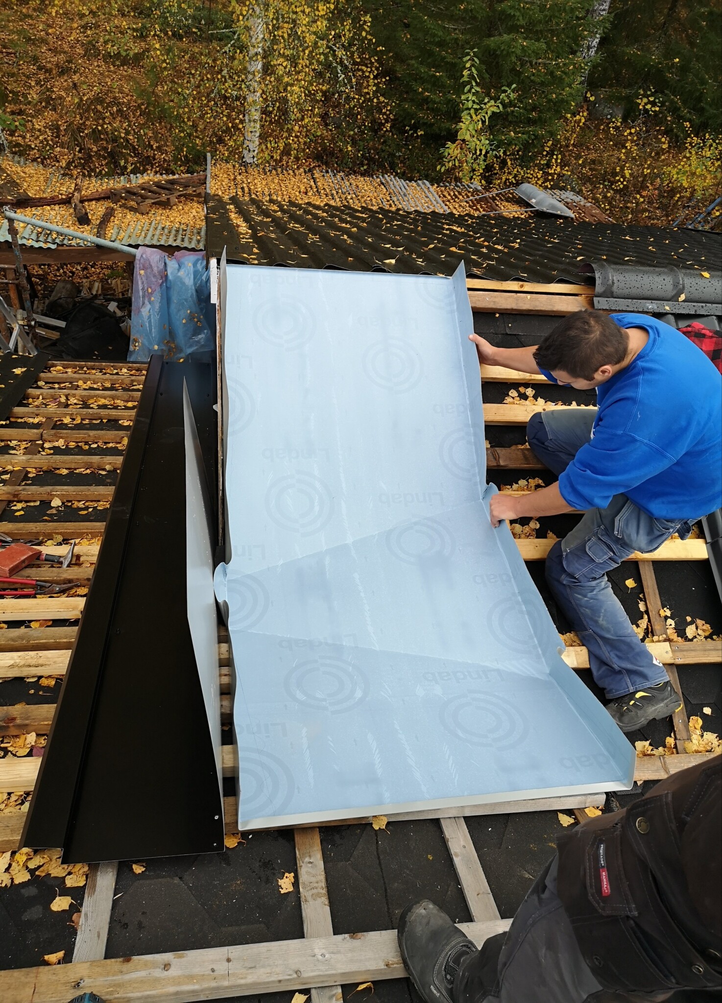

Så här gjorde plåtis hos mig, där två tak möter varandra. En sk "skopa".
Inget man köper färdigt.

Nu är jag inte rätt man att bedöma själva konstruktionen av de bärande elementen såsom befintliga takstolar, läkt mm.
Det verkar dock i mina ögon klent.
- Ordentliga takstolar (ev befintliga förstärkta) råspont, underlagspapp, ströläkt, bärläkt och så avvattning, är väl normala gången för att lägga ett ordentligt yttertak.

Ja alla har inte obegränsad budget, nä vi tar givetvis bort de gamla taket och ersätter som sagt med duk läkt och plåt enligt byggstandard. Vet inte vad du menar med stt göra om allt och hur de löser problemet med där taken möts, menar du att man ska byta ut takkonstruktionen helt och sätta nya takstolar osv? Man kan ju också bygga ett helt nytt hus att jag inte tänkte på de då blir ju allt rätt och bra 😅
Nä förstår de, har du nån bild hur du gjorde? 🙂

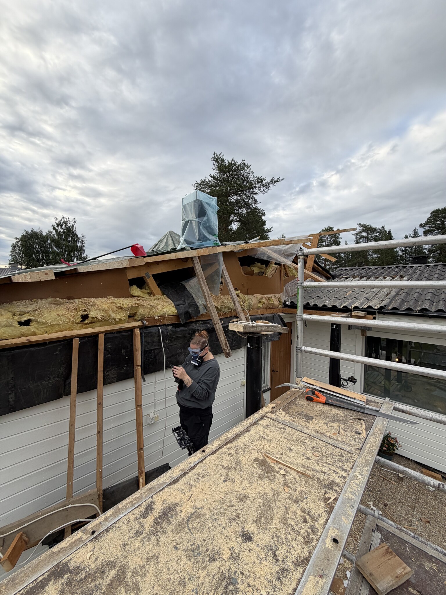

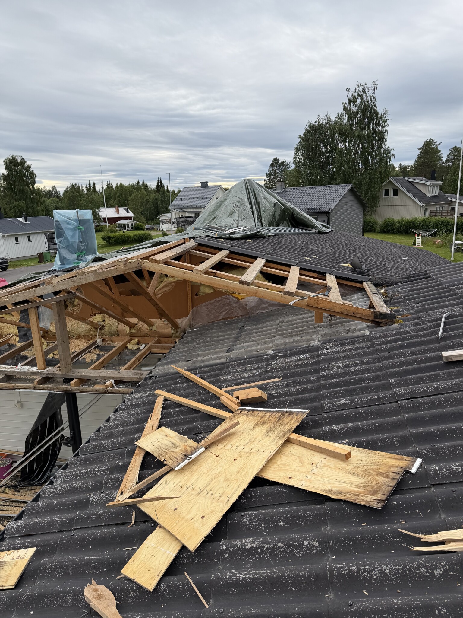

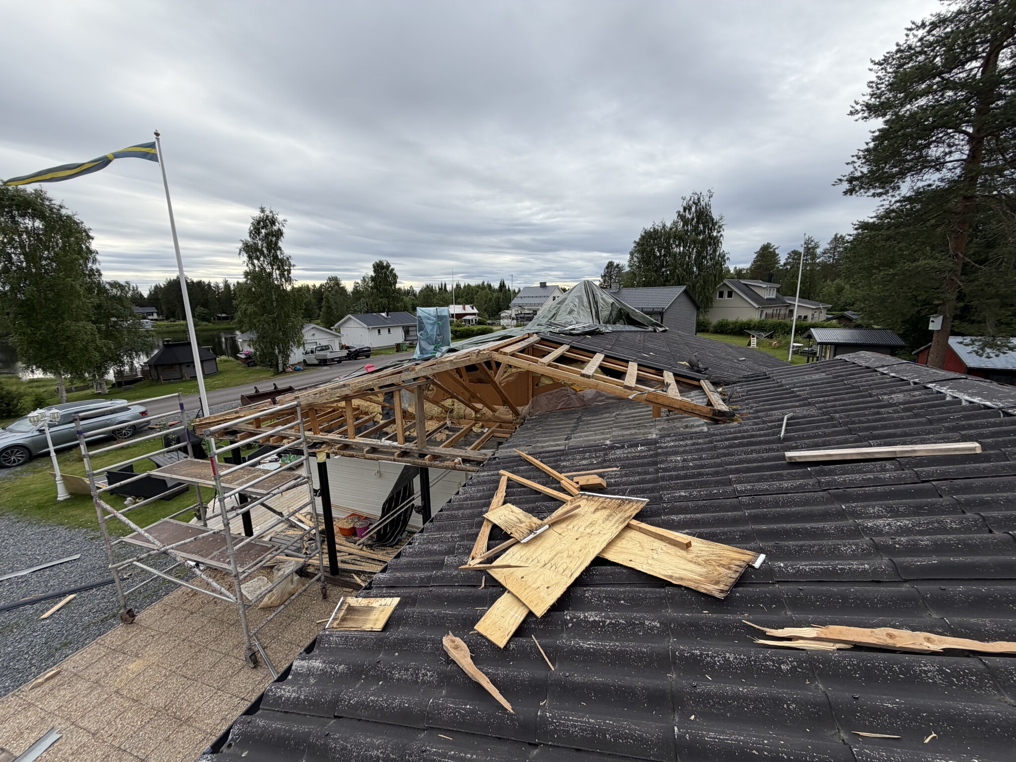

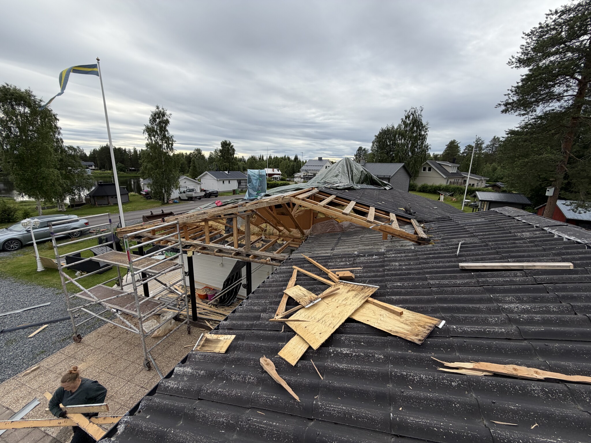

Är det inte enklast att ta bort taket som går ut över det andra bara?
Lite mer översikts bilder där man ser hela taket vore bra för att förstå varför det är byggt som det är gjort. Färna nån ritning/ skiss skulle underlätta
Snyggt, precis den här typen av lösningar jag ville se, kan nog inte få till samma lösning här riktigt men har funderats på en liknande lösning 🙂 nu tog vi bort taket som gick omlott så blir ju bara två taksprång och en skarv som man får göra nån vettig lösning på 🙂
Jajamän vi tog bort de och nu blir de bara två gavelsprång på ca 40cm som ska mötas i skarven på ett bra sätt med nån plåt som styr undan vattnet. Lägger till några bilder, den andra delen av byggnaden är tillagd senare som jag förstått de.

Jag tror du kollade på utbyggnaden över entrén men så är inte taket byggt mer än där och nu är den borta🙂
