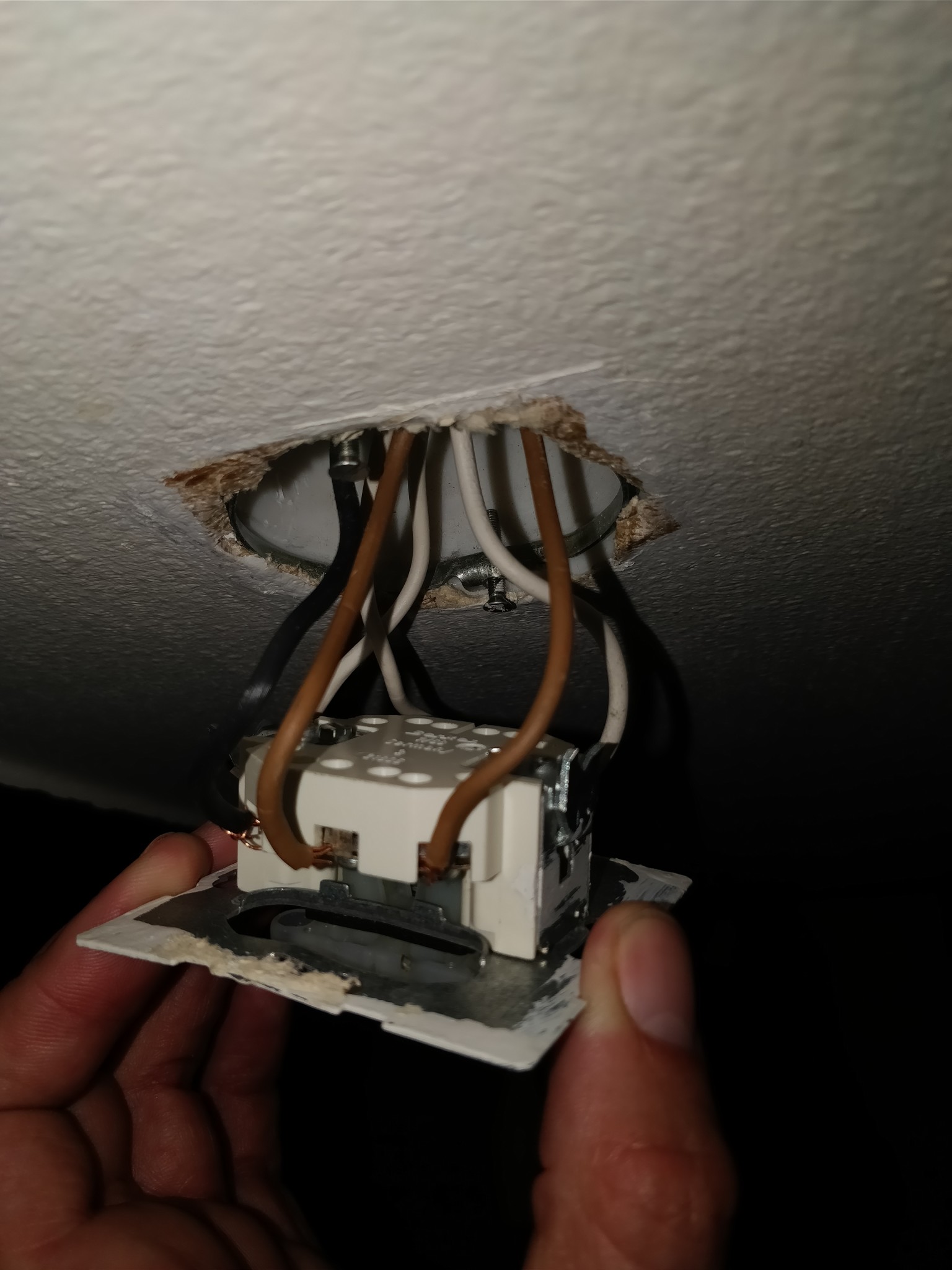

Har bytt ut mina brytare men kört fast när det gäller 2st...
Det är två gamla berker 21806 utan någon märkning...
Bilderna visar en berker..
Elektrisk installation med en hand som håller en gammal Berker 21806-brytare med synliga kablar.
Den har:
Svart- brun-brun
Vit - Vit - Vit
Vid ena brytaren går brun (in) - vit(ut) - vit (ut) fram
och den andre brytaren finns brun(ut)-brun(ut)- svart(in)
hur ska denna kopplas i en schnider exxact D trapp

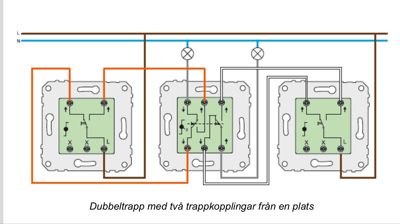

Antar att du googlat och hittat detta schema?
Elkopplingsschema för dubbeltrapp med två trappkopplingar från en plats.
Finns klart lite olika möjligheter att vrida och vända men detta är väl principen. Har du en mätpenna så kan du ju ringa ut kontakterna på båda brytare och sedan koppla likadant.

NR 1 Troligtvis så är brun in fas eller tändtråd lampa och ska vara på P
dom andra 2 spelar ingen roll,
NR 2 Svartpå P och andra 2 spelar ingen roll
Det syns nog på baksidan i den nya vad som är vad
L
Kom på att det kanske inte står P men P = PIL in eller L om det finns , som syns på polacolocos bild
Står inget tyvärr.. får mäta lite då.. har inga mätverktyg med då jag trodde det var utmärkt fint

Precis så vill jag med koppla.. men jag har ju 3vita 2 bruna 1 svart att "leka" med..

Nej, du ska inte "testa" något utan följt Polacoloco's råd om att ohmmäta hur strömbrytaren är kopplad internt. Sedan kopplar du in din nya dubbeltrapp likadant.
Du kan också dubbelkolla ifall du inte har missat någon märkning på strömbrytaren för det ska finnas, kanske otydligt instansat i plåten eller plasten på fram- eller baksida. Rent fysiskt kan du räkna med att terminalerna är placerade som bilden ovan visar, dvs tillhörande två "UT" ligger på varsin sida. "IN" kan vara märkt med en pil eller bokstaven "P". Se upp ifall någon terminal är märkt med "B" eller "X" för då är det en blindplint som inte används.
Nötegårdsgubben
letade lite till.. När man lossat kabeln så såg man ett "P" på bläcket helt dolt när man hade kablar i.... nu blev det genast lättare!
