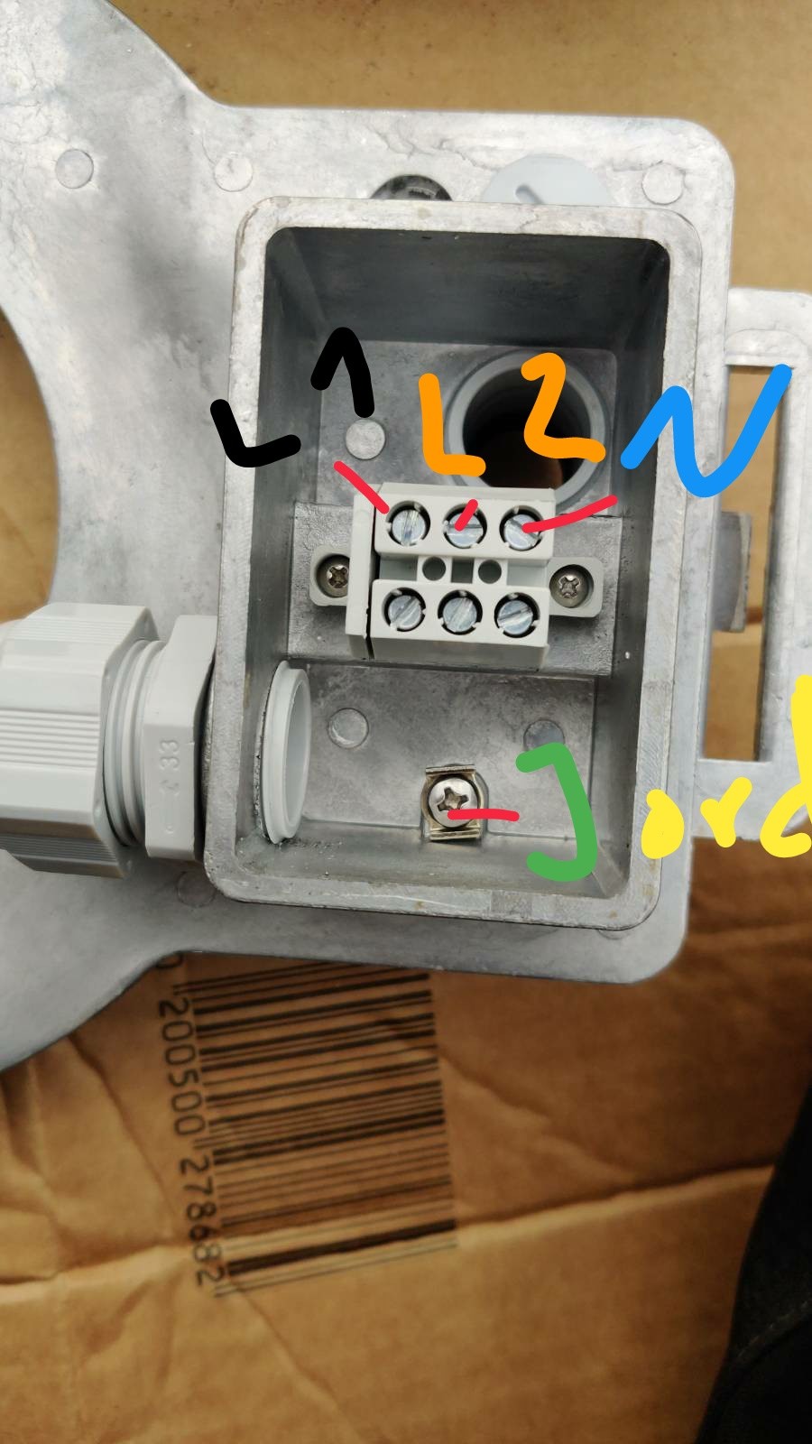

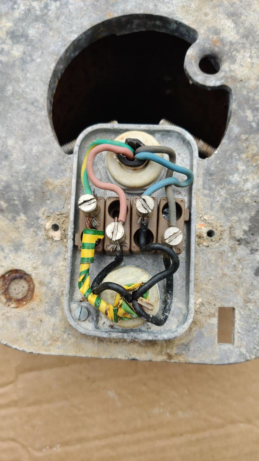

Hej har fått hem ett brunnslock med kopplingsplint och vill validera med några kunniga om jag tänkt rätt.
Öppen eldosa med utsatta elektriska kablar och anslutningar i olika färger på en betongvägg.
Det gamla brunnslocket 2fas osv.

Det nya brunnslocket.
Är tanken att jag skall skicka jorden från både dränkpump och kontaktormotorskyddet till jordskruven?

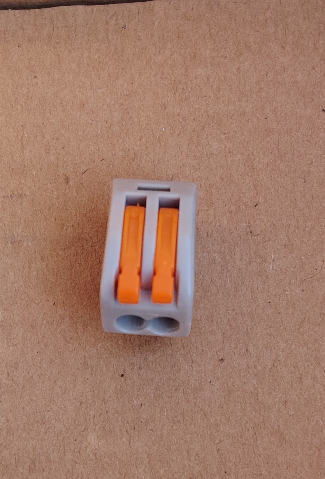

Eller till medföljande:
En grå och orange elektrisk skarvkoppling på en brun bakgrund.

Jordarna ska till jordskruven, strunta i wago-klämman
de övriga är väl ändå tre faser.
Dilato och 2 till
Som sagt det är INTE två faser och nolla och jord, utan tre faser och jord.
Anledningen till att jag ställde frågan initialt var för att jag blev hänvisad till Wikipedia starkström gällande färgerna på elkablarna. Då är det väl bara att bryta strömmen dit 3fasen går och koppla om faserna till respektive fas som tidigare i kopplingsplinten fast jordkablarna till skruven istället?
Tips, se till att du har samma fasföljd till pumpen före och efter bytet av lock/plint.
Inte säkert att pumpen är beroende av rätt fasföljd.
Men kopplar man lika så behöver man inte fundera.

Om de svarta ledarna saknar 1-2-3-märkning, så märk dem så att de kommer tillbaka till samma färg på gummikabeln!
Fö, ett tips är att betrakta alla ledare som färglösa fram till att man har dess funktion klar för sig, antalet varianter på vilken färg som används till vad genom historien har nästan varit fler än antalet elektriker.

Började skala lite kabel och 1-2-3 märkning kom fram på kablarna så det blev enkelt att koppla mot respektive färg. Tack
