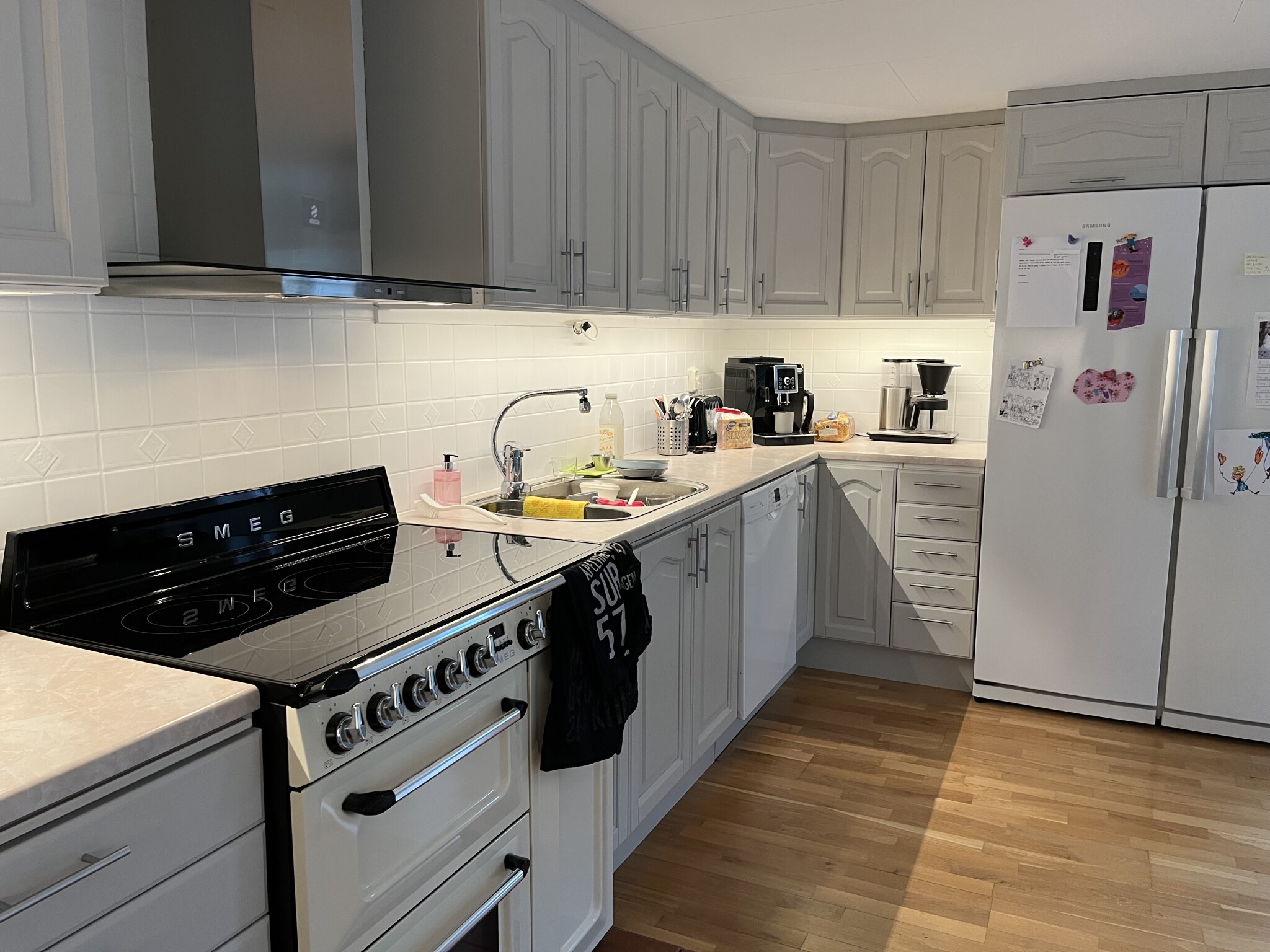

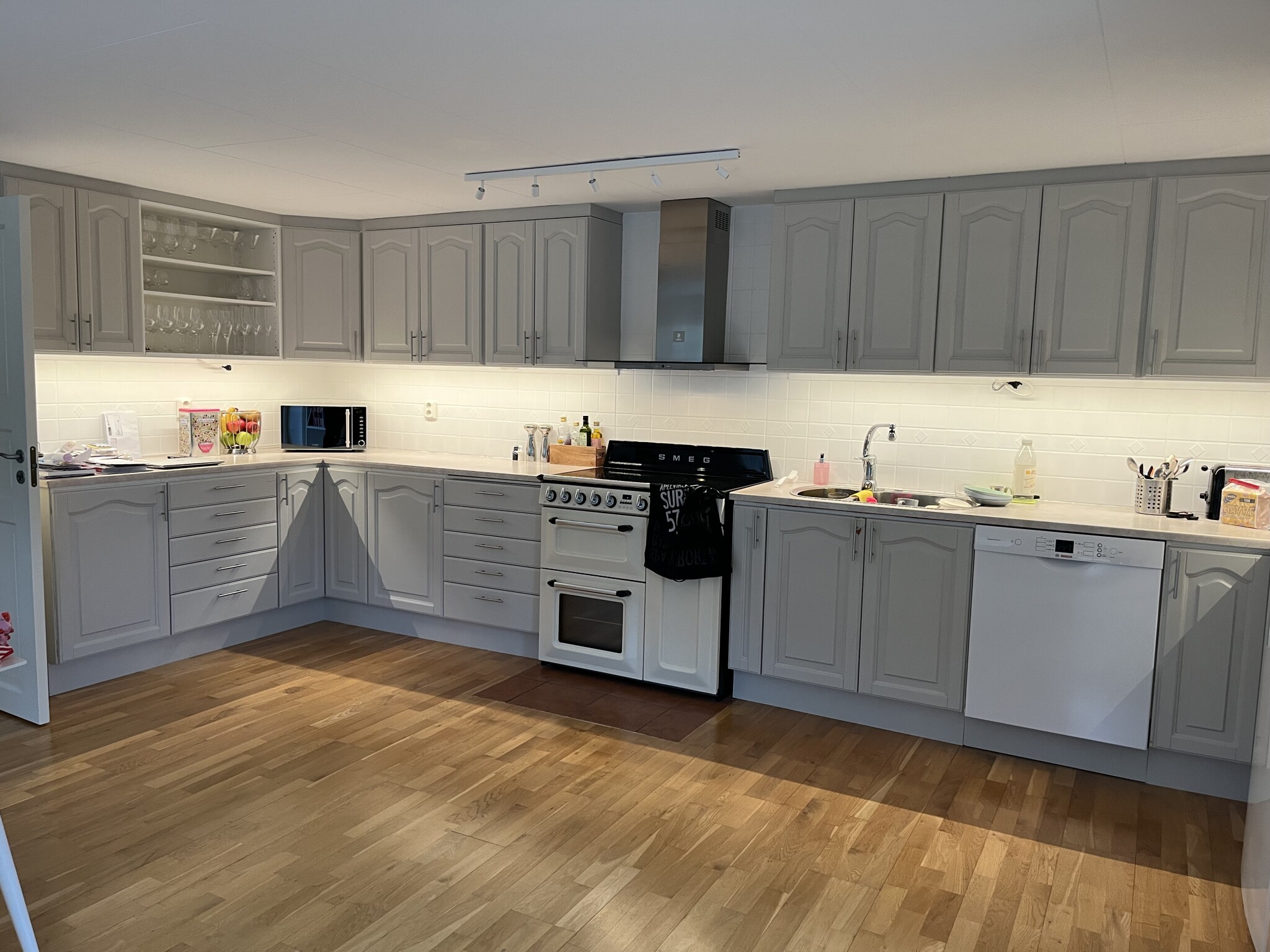

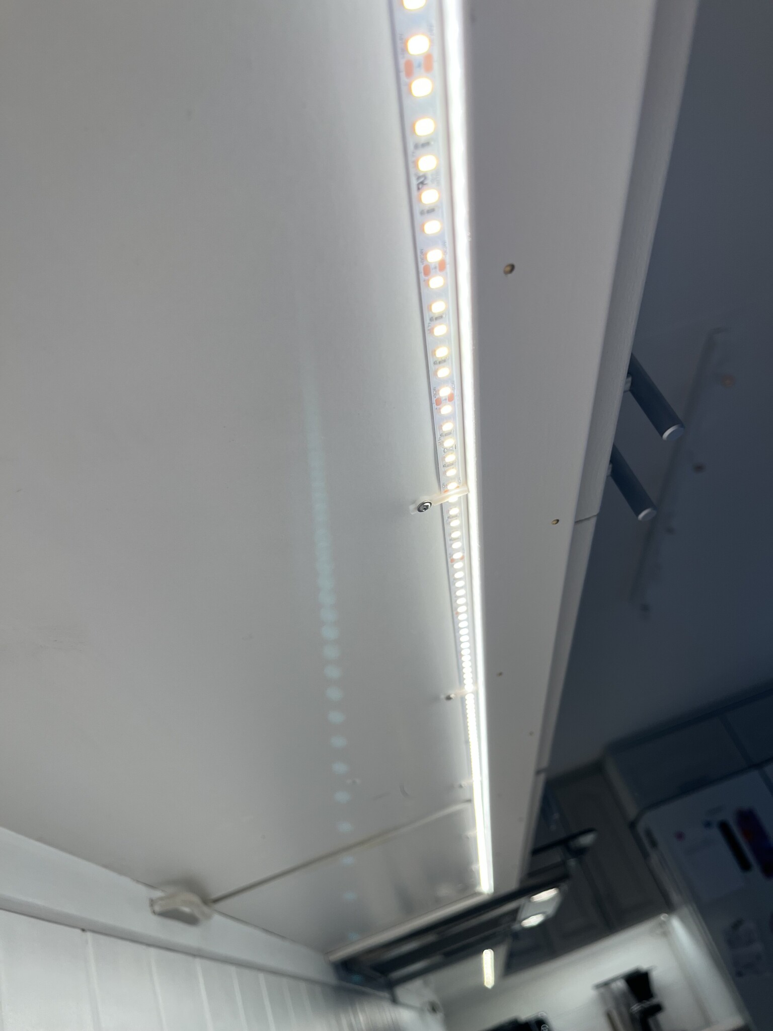

Så här blev det hos mig - två st. separata led strips med 1000 lumen/meter, 24 V system med sladdimmer. Gömde stripsen bakom en slags smyglist som jag satte under framkanten på överskåpen i köket. Stripsen sitter med dubbelhäftande tejp samt klammers var 20:e cm för säkerhets skull. Följer överskåpen hela vägen, bara uppehåll vid köksfläkten, därav två st. system.
Det blev verkligen bra, från svag mysbelysning till kraftigt ljus för köksarbete! Fin färgtemperatur och ingen bländning alls.
Kan verkligen rekommendera ett sådant här system om man bara vill fräscha upp sin köksbänksbelysning för en okej peng. I mitt fall ca 1000 kr för två 5 meters strips, två trafo, två sladdimmers och nödvändiga kopplingar.
Dessutom ny skena i taket med spottar för extra ljus, inte nödvändigt men trevligt.
