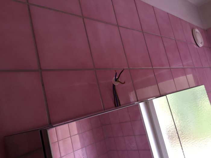

Jag skulle rekommendera att du använder något bättre än tejp, speciellt i våtrummet. Wago222 är bra, finns på t.ex. Clas Ohlsson, Jula, valfritt byggvaruhus m.fl.
http://www.clasohlson.com/se/Anslutningsklämma-Wago-222/Pr363051000
Det är för övrigt inte alls särskilt lyckat att klämma enkelisolerade ledare på det där sättet i ett badrum. Skadar du isoleringen med skåpet kan tråkigheter hända.

Tack så mycket, det låter vettigt! Ska köpa en sån klämma!
Det är dessvärre omöjligt att sätta upp skåpet så att det inte klämmer kablarna. Sänker jag skåpet 10cm för att inte klämma kablarna alls så är skåpet i handfatet i stort sett. Vet inte hur man löser problemet då. Jag ser till att vara väldigt försiktig så att isoleringen inte går sönder.

då tar man hål i skåpet! eller flyttar ner det. för kablar skall du aldrig klämmanicolew skrev:Tack så mycket, det låter vettigt! Ska köpa en sån klämma!
