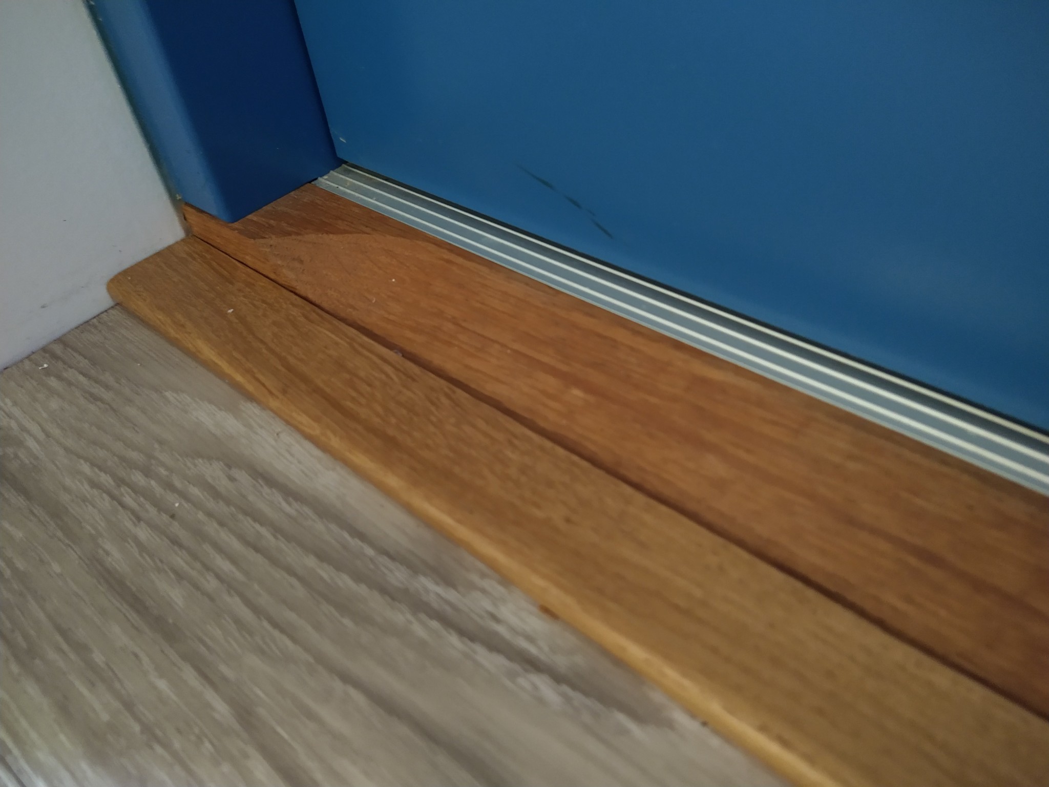

Jag har för avsikt att byta ytterdörr. Idag har jag ytterdörr med innerdörr. Min nästa dörr har ingen innerdörr vilket innebär att tröskeln inte blir lika bred som när jag hade innerdörr. Det får till följd att jag får ett mellanrum mellan stengolvet och den nya tröskeln Hur går man tillväga för att få en snygg övergång till stengolvet som är i marmor?
tacksam för tips
En bräda av samma träslag som nya tröskeln, som du lägger mellan tröskeln och stengolvet, kanske kan vara något?
Ungefär så här:
Träbräda mellan tröskel och stengolv som övergångsstycke vid en dörröppning.
Huyhuy och 1 till
Finns speciella trösklar som man kan måttbeställa hos de flesta seriösa försäljare. Ex kan swedoor säkert leverera det.
