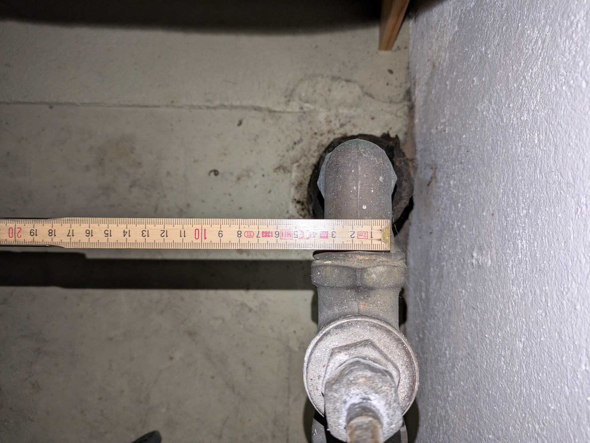

Nu fick jag offert från en VVSare med bra omdöme. 4500kr inkl allting med ROT.
Låter väl helt okej för att jag ska slippa stress med att koordinera kommunen och ge mig på det själv
Claes Sörmland och 2 till
Hej igen
VVSaren verkar vara lite virrig, han fick kommunen att komma hit och testa avstängningen i gatan men sen dess har han varit svår att få tag i.
Alltså, om kommunen nu testat ventilen i gatan, då vet jag ju att den funkar. Kan jag inte bara gå ut och stänga av det själv nu då? Funderar på om det kanske ändå inte är så svårt att byta ut dom två ventilerna runt mätaren? Känns saftigt med 4500kr ifall det bara är att stänga av och sen skruva av och på.
Vad behöver jag för material isåfall? Kulventiler 35mm? Någon skrev att det kunde vara 36?
Vanlig gängtejp eller lin för gängorna?
  • Gammal vattenventil med anslutande rör mot en vägg och ett måttband som mäter diametern, potentiella byten vid renovering.
Rör inte ventilen i gatan, händer det något med den, får du betala allt som har med byte av den, kan sluta på 20 kkr. minst.

Jag försökte få en röris att göra det åt mig i våras, men efter många försök utan att dom dök upp på utlovad tid gjorde jag det själv. Kommunen kom ut gratis (förutom skatten då) och stängde av medan jag gjorde det själv. Kommungubben som kom verkade inte överbelammrad med jobb direkt, men det kan ju skilja mellan kommuner så klart. Men här var det alltså inte särskilt mkt koordinering att tala om.

Min första täta nästan helt så jag lät den vara kvar och satte en ny konsol efter med 2 ventiler.
M MrDizzy skrev:
Jag lät VVS:are göra det för nån vecka sen då inkommande rör är av gammal 36mm motsvarande pemslang och ventilerna stängde inte ordentligt och därmed behövde bytas ut och en av de ventilhusen satt direkt på den slangen.
Det kostade 3300 där ca 1/2 var material.
Du ser däremot ut att ha riktiga rör som hyfsat enkelt kan gå att byta ventiler utan att bråka med anslutningen på inkommande rör.
Då frågan om du orkar bråka med det för ca 1500-2000 kr extra som VVSarn kostar (du får nog minst 1300 i material kostnad oavsett)
