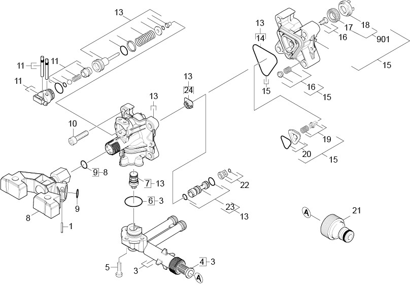

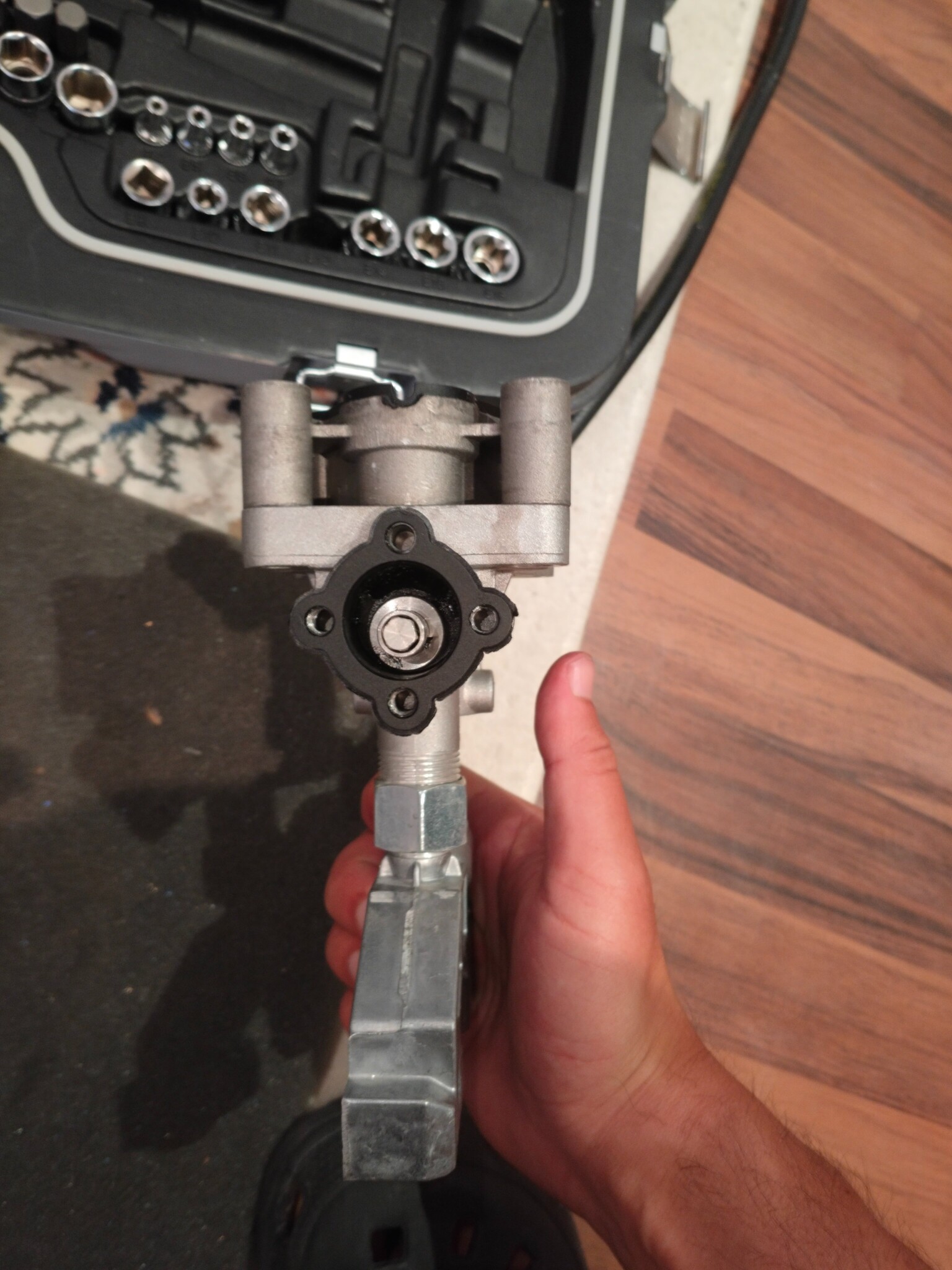

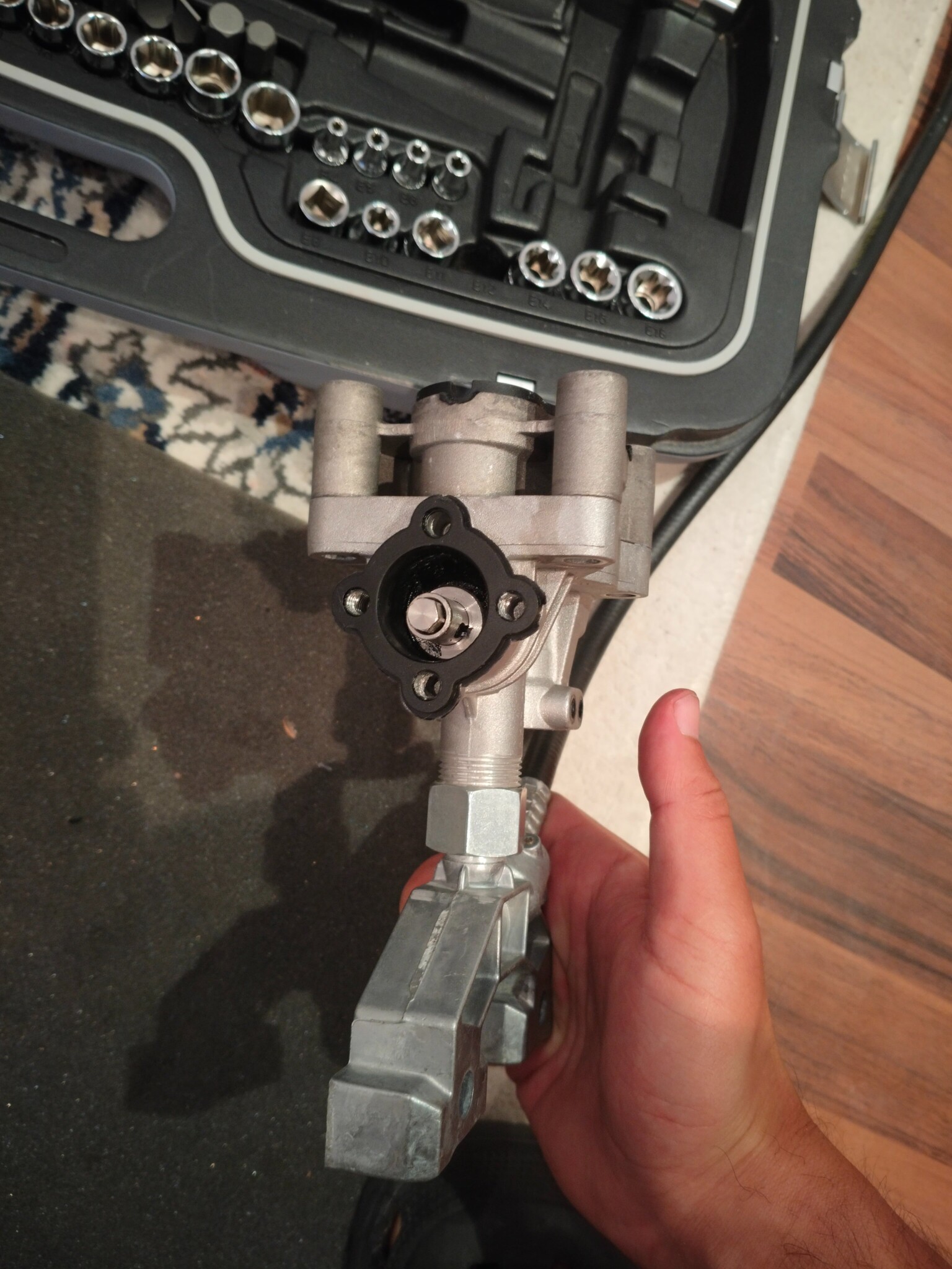

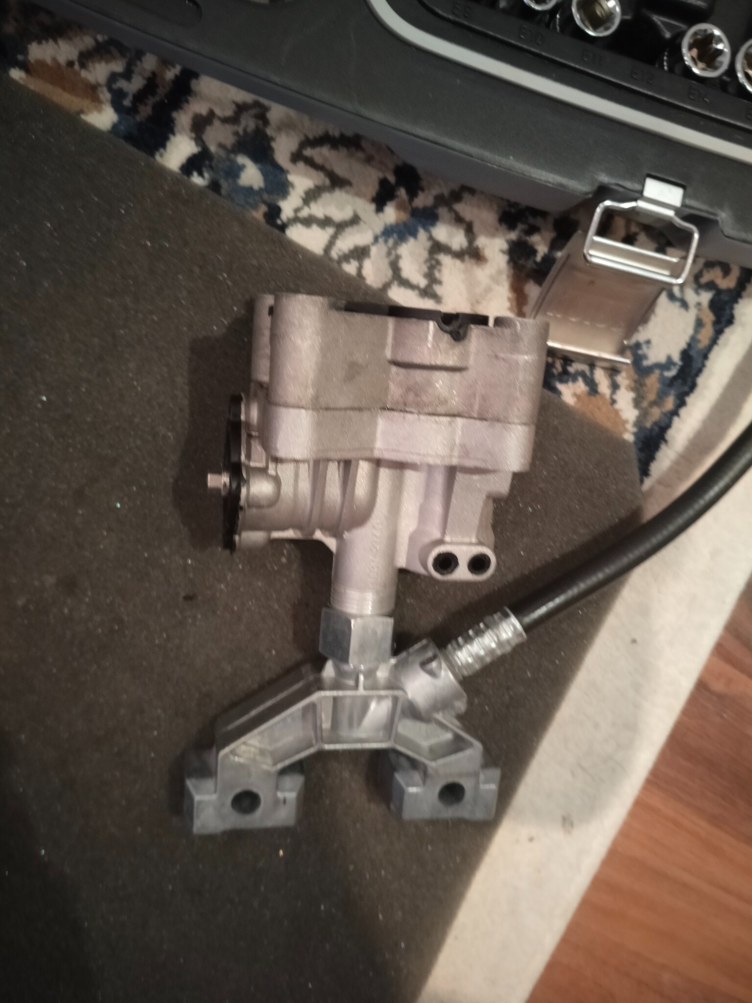

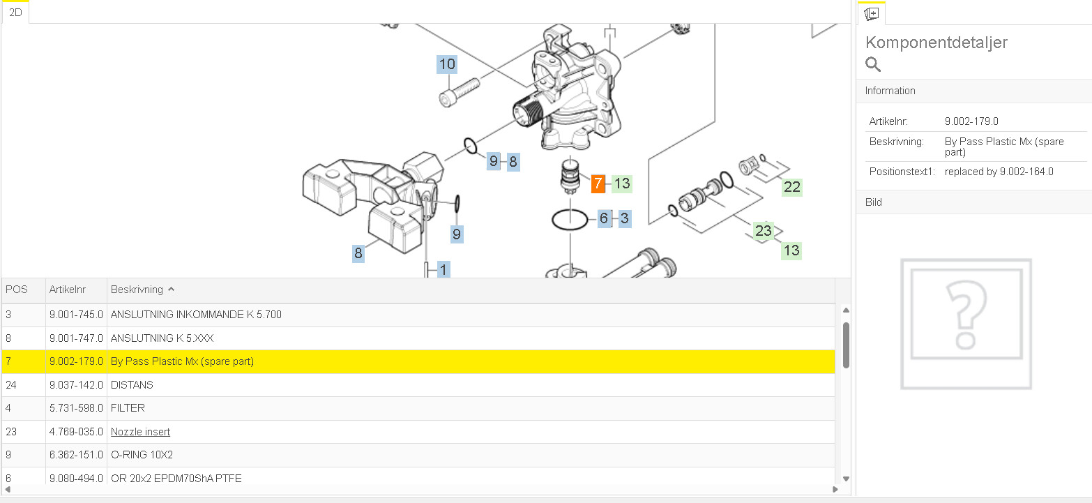

Kan ni möjligen hjälpa till? Jag får inte isär denna del på pumphuset . Kan inte dra ut ventilen , sitter för hårt för att sedan ha isär de två delarna.
Se bilder

  • Sprängskiss av komponenter med artikelnummer och beskrivningar, inklusive By Pass Plastic Mx reservdel markerad.
  • Exploderad vy av en maskinkomponent med flera numrerade delar för montering eller reparation.
