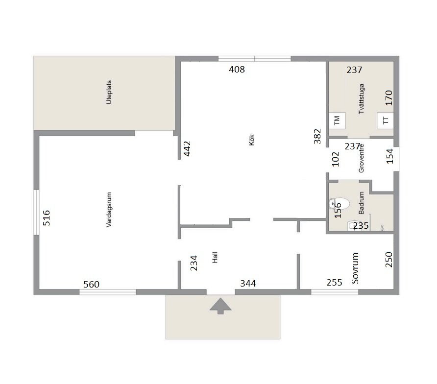

Hej, vi tänkte byta värmekälla i vårt lilla hus och tänker att jag kan fråga om lite råd/tips här inne först.
Ett gammalt timmerhus som blivit renoverat i omgångar.
Torpargrund med ventiler, sitter 3st hydrometrar i den på olika ställen. Inga problem med fukt.
Huset är idag uppvärmt med direktverkande el och vi tänker att det är dags att konvertera till vattenburet.
Vi har tänkt att göra jobbet invändigt själva och sen borra bergvärme, vi tänker golvvärme på nedervåningen och radiatorer på ovanvåningen.
Grunden idag består utav oljehärdad masonit i botten, isolering, spånskivor och sen övergolv som mestadels består utav plastmatta förutom i vardagsrummet där det är parkett.
Vi har inte börjat riva än så jag vet inte hur mycket isolering som ligger eller hur det ser ut!
Just nu är tanken att riva upp en golvspånskiva för att se hur mycket isolering som ligger där och hur de ser ut.
Håller tummarna för att de ser bra ut, sen beställa frästa spånskivor och bara lägga tillbaka, även sett i en del trådar att folk fräst i befintliga spånskivor. Men dom flesta har avrådit från det, verkar vara rätt så tidsödande 😁
Har kikat lite på lk:s system, även kommit in på billigtvvs, de är rätt så bra prisskillnader. Någon som har använt billigtvvs eller är det bättre att gå på lk:s?
Sen funderar vi också på också vart man vänder sig om man vill ha hjälp med en ritning på golvvärme, sett att folk mailat lk och fått hjälp. Men dom är väl knappast så intresserade utav att rita upp om man sedan köper grejjerna från en annan leverantör.
Någon som har några tips och trix, eller borde vi skrota iden helt och hållet och köra radiatorer på nedervåningen också?
Bifogar en bild på planlösningen, den är inte helt skalenlig. En bild ifrån mäklaren, men har skrivit in måtten på innerväggarna!

Ja precis, tanken är att att värmepumpen ska stå i tvättstugan. Så dit hade vi tänkt att dra all slang ifrån golvvärmen.J jonaserik skrev:
Sen får väl rören gå rätt upp genom taket till ovanvåningen.
Sen kommer en rörmokare givetvis få koppla ihop allt när han installerar vp.
Tanken är bara att förbereda allt nu och borra i höst sen.
Startskottet för hela detta projektet är att vi var och beställde ett nytt kök, så vi drar med hela nedanvåningen när vi ändå är igång.
Hade liknande situation, rev ut allt för att försöka täta mot radon och då valde vi att lägga in golvvärme.
Har en fläkt som drar ur all luft ur grunden samt en avfuktare där. Så egentligen idiotiskt att värma grunden och pumpa ut den varma luften.
Vi märkte det var totalt onödigt med styrningar med olika slingor på undervåningen, alla är på för fullt hela tiden.
Valde sedan att sätta in golvvärme på övervåningen också istället för radiatorer vilket hade varit lättare. Otroligt skillnad i hur den upplevs då det verkligen blir varmt på golvet. Visserligen inte massivt trägolv men vinner mycket med att det är varmt under.
Vi har blivit klokare och tog även styrning på övervåningen vilket har varit fenomenalt bra då det är sovrum och kontor som önskar ha olika temp.
