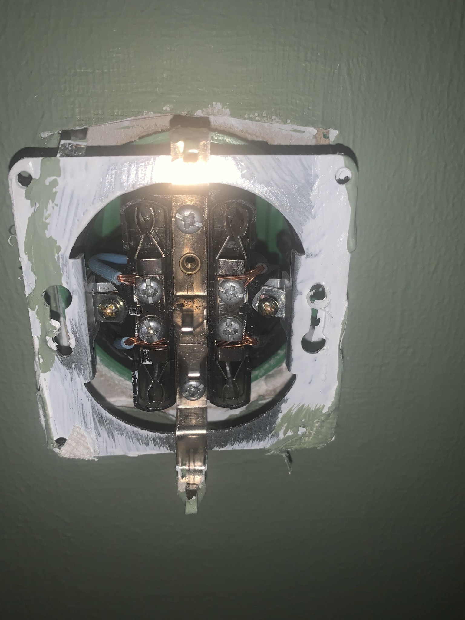

Håller på att byta två vägguttag hemma, men är lite tveksam hur jag ska koppla. Den gamla väguttag har två svart, två blå och två jord.
Öppet eluttag med två svart, två blå kablar och jordtrådar redo för byte till nytt uttag.

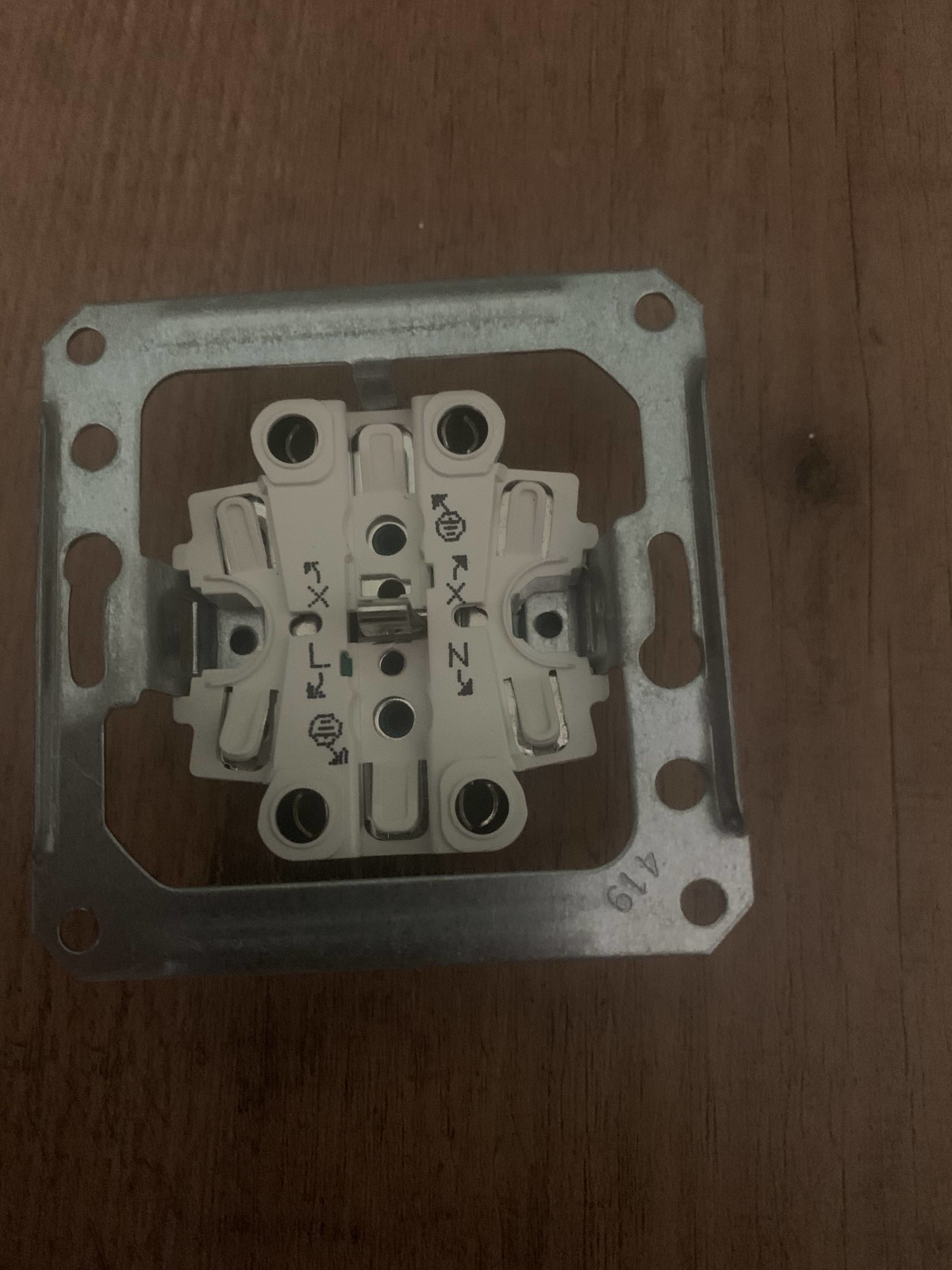

Hur ska jag byta till ny väguttag Schneider Exxact på rätt/bäst sätt.
Oöppnat Schneider Exxact vägguttag med märkningar för L, N och jord synligt mot träunderlag.
Koppla bägge faserna i L eller behövs bara en ? Koppla bägge Blå i N? Och samma för Jord?

Båda ledarna måste kopplas in i respektive plint (L, N, jord) i det nya uttaget.
Notera att X-plinten ej används.
Kan inte se någon jordledare i det gamla uttaget, kanske skyms ledarna.
Anledningen till att det är två av varje är antagligen att det är vidarekopplingar till nästa vägguttag. Så i det ”sista” vägguttaget är det sannolikt bara en av varje färg/typ.
