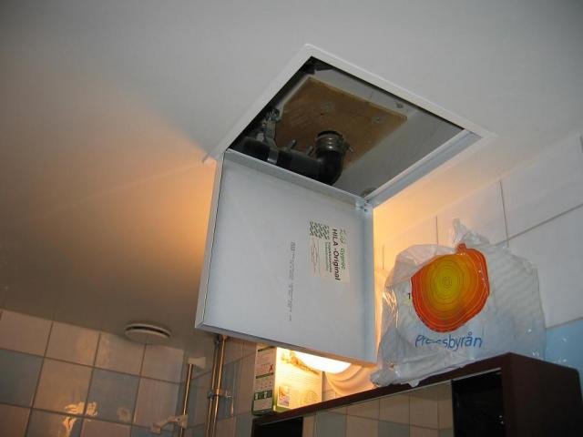

Det sitter en inspektionslucka i taket där balofixerna är åtkomliga, så va gäller åtkomligheten är det inga problem
25 cm mellan innertak och betongen. Innertaket verkar vara gjort av nån typ av gips eller liknande (se bild) 2-3 cm tjockt ungefär. det enda som jag kan tänka mig skulle kunna brinna där uppe är väl isf isolernigen som ligger där, men det går ju putta undan lite..
Tror ni innertaket behöver förstärkas runt spotarna?, tänkte ifall gipstaket är för mjukt så klämmorna pressar sig igenom taket.
