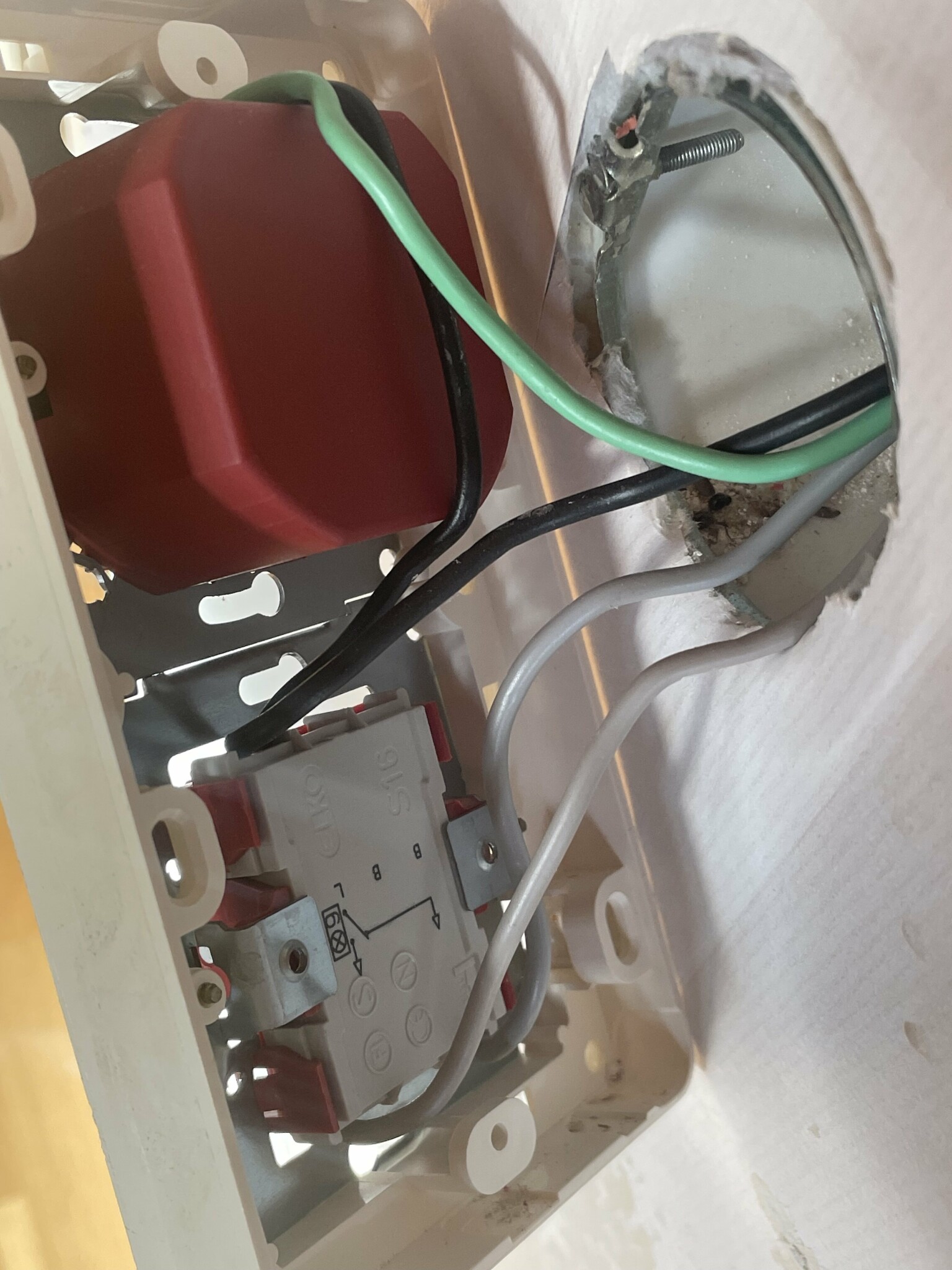

Som ni ser har tidigare ägare kompletterat med en vridströmbrytare och utökat till 2 fack med förhöjningsram.
Tänker att jag vill bygga tillbaka med en väggbrytare(kron) istället för att använda två fack och förhöjningsram.
Tror en av brytarna är trappomkopplare.
Vad behöver jag för att behålla trappfunktionen och dimmer i ett fack.
Kronomkoppllare?
Gissar att:
Grön är tändtråd till lampa 1
Grå är tändtråd lampa 2 (trappfunktion)
Svart är L
