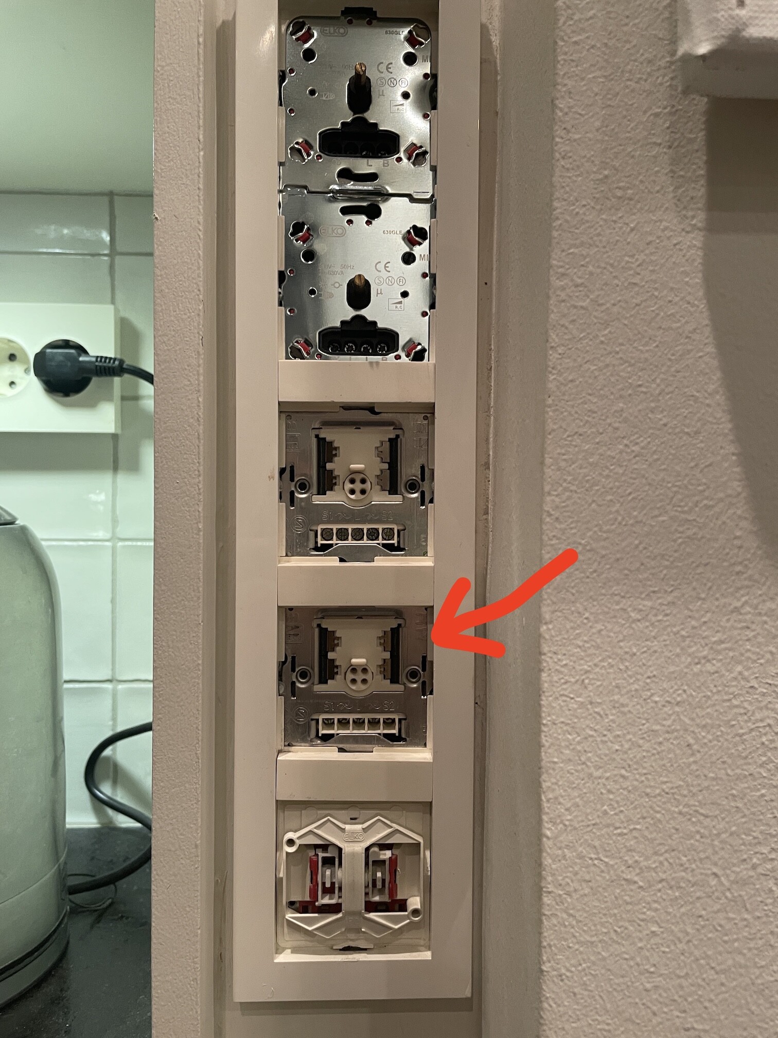

En av våra strömbrytare har slutat fungera, och söker en ersättningsprodukt. Vad jag kan utläsa är modellnumret 5680 och tillverkaren ELKO, och den är idag kopplad till två taklampor och knapparna har dimmerfunktion genom att man håller inne knappen på ovansidan eller undersidan. Strömbrytaren är installerad i en serie av fyra strömbrytare på höjden, så jag gärna att den passar i samma "ram".
I kontakt med leverantören så menar han på att det inte finns någon ersättningsprodukt, och jag hittar heller inte någon liknande strömbrytare på ELKOs hemsida.
Vad kan jag ersätta den med? Det är inte ett absolut måste att ha en "dubbeldimmer"-funktion, även om det har varit fint.

  • ELKO strömbrytare modell 5680 med dimmerfunktion, monterad i vägg. Elektriska anslutningar synliga, del av serie om fyra på höjden.
  • Rader med fyra infällda strömbrytare från ELKO, varav den tredje uppifrån saknar framstycke.

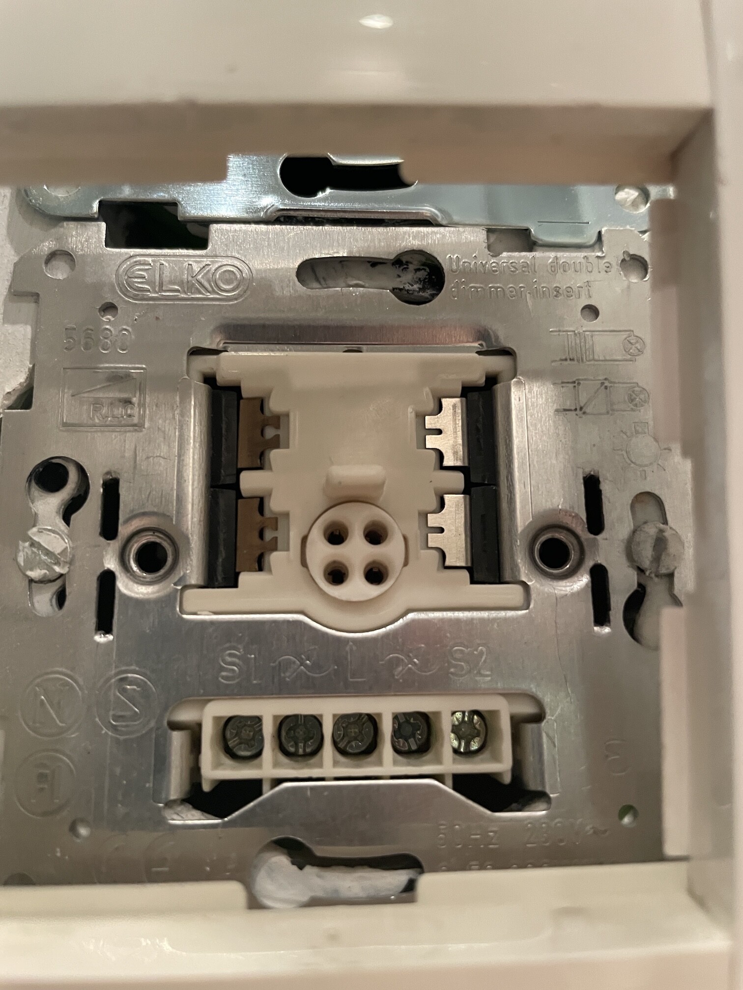

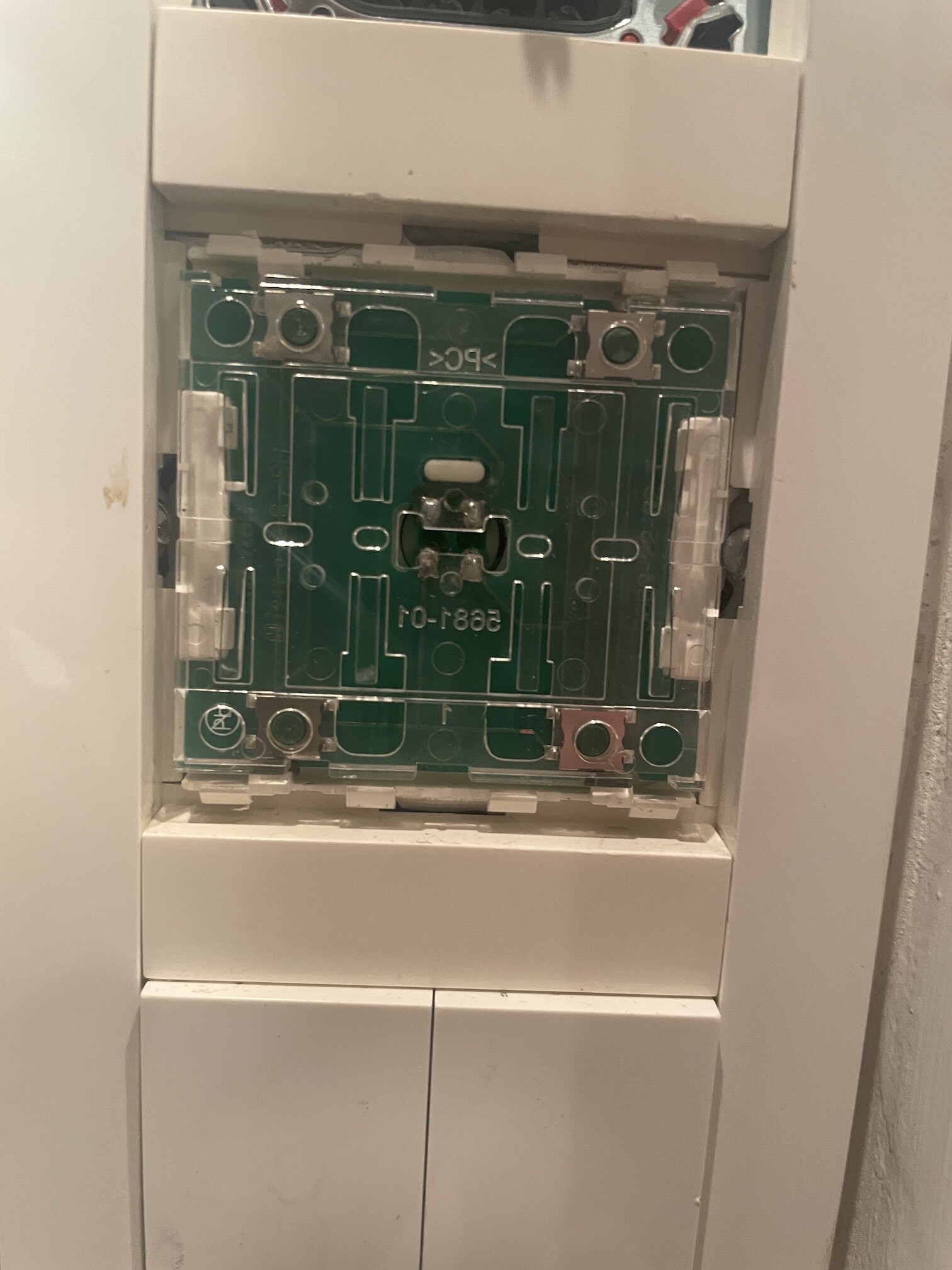

För tydlighetens skull:
1) Översta "lagret" är två plast-knappar med dimmerfunktion
2) Nästa lager är den där gröna saken på tredje bilden
3) Därefter möts jag av strömbrytaren på bild 1, som verkar heta "Universal double dimmer insert"
Detta är kopplat till två taklampe-uttag, där det på ena uttaget tistter 3st 40W lampor, och på andra sitter en 9W lampa.
Om jag vill bibehålla utseendet i så stor utsträckning som möjligt, vad kan jag då köpa för något att ersätta den med?
