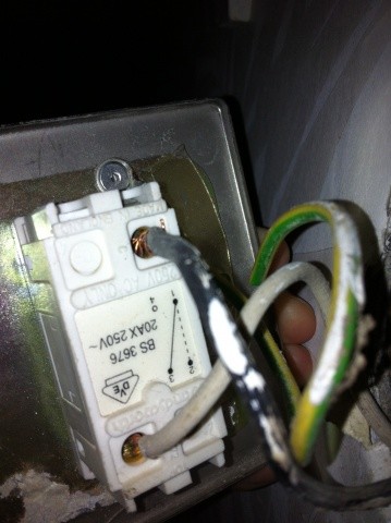

Vi håller på att byta ut strömbrytarna i vår lägenhet (som är från 1904) och har stött på problem.

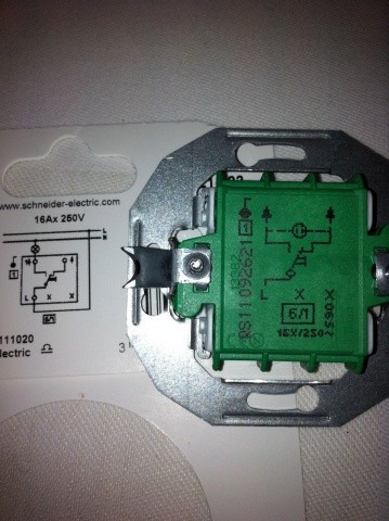

Strömbrytarna är engelska och kopplingsschemat på baksidan av brytaren är alltså inte det samma som för svenska strömbrytare. Dessutom är en strömbrytare inkopplad upp och ner (bifogar bilder). Bry er inte om den randiga kabeln - den sitter fast i själva strömbrytaren och är inte en del av husets elledningar.
Min fråga är hur vet man vilken kabel som är N och vilken kabel som är L. (Vi har tidigare bytt en annan strömbrytare i lägenheten men den var av svenskt fabrikat så det var inga problem eftersom det bara var att härma den tidigare installationen)
Vad kan hända om vi provar oss fram och kopplar fel kabel till fel hål på strömbrytaren? (Det är ojordat så det finns bara två kablar att montera).

Ni har växelström som byter riktning 50 gånger per sekund, det kvittar vilken som är L och N. Dra ett par varm med eltejp kring tygtrådarna så att de inte ramlar isär. Och se till att strömmen är av när ni pillar!

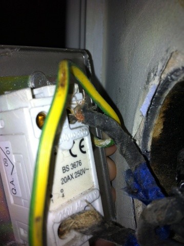

Spelar ingen roll hur de två trådarna kopplas på brytaren, ena på L och den andra på pil ut, den "randiga" är jord och behöver inte anslutas (inte på de här brytarna iaf). MEN den undre bilden visar på ett par riktigt dåliga trådar, jag skulle prioritera byte av dom istället. För övrigt verkar det lite udda med de engelska brytarna...

Ja, visst är det lite konstigt med de engelska strömbrytarna. Det sämsta med dem är att eftersom de är gjorda för engelska uttag så hoppar de ut ur väggen med jämna mellanrum. Nu har vi köpt Schneider electric (Eljo) Renova som passar bättre ihop med lägenhetens övriga utseende. Tänkte först köpa i porslin men sablar vad dyrt det är - 500 kronor för en strömbrytare. Det går inte att motivera på något sätt.

Jag håller med snaggletooth, trådarna ser dåliga ut.
En rätt farlig med dessa gamla trådar är att isoleringen går sönder när man rör ledningarna. Själva bytet av strömbrytare kan alltså göra anläggningen farligare, eftersom gamla ledningar kan skadas så de blir ännu sämre när man byter strömbrytare.
Nu skriver du att de strömbrytare ni nu har trillar ur ibland, så då är det givetvis bäst att byta eftersom det bara blir en "urtrillning" extra.
Försök att inte böja/bryta/bända mer än nödvändigt på ledningarna när strömbrytarna byts!
Övergångsperioden från den sortens gamla ledningar du har till de moderna plastisolerade verkar ligga kring 50-60-talet.
Överväg att byta alla ledningar.

Tack för alla tips! Det sant att det ser bedrövligt ut, vi ska försöka vara lite försiktiga vid bytet. Vi måste dock byta strömbrytare nu, för det har hänt mer än en gång att jag fått in handen bakom strömbrytaren och det är ju inte så bra.
