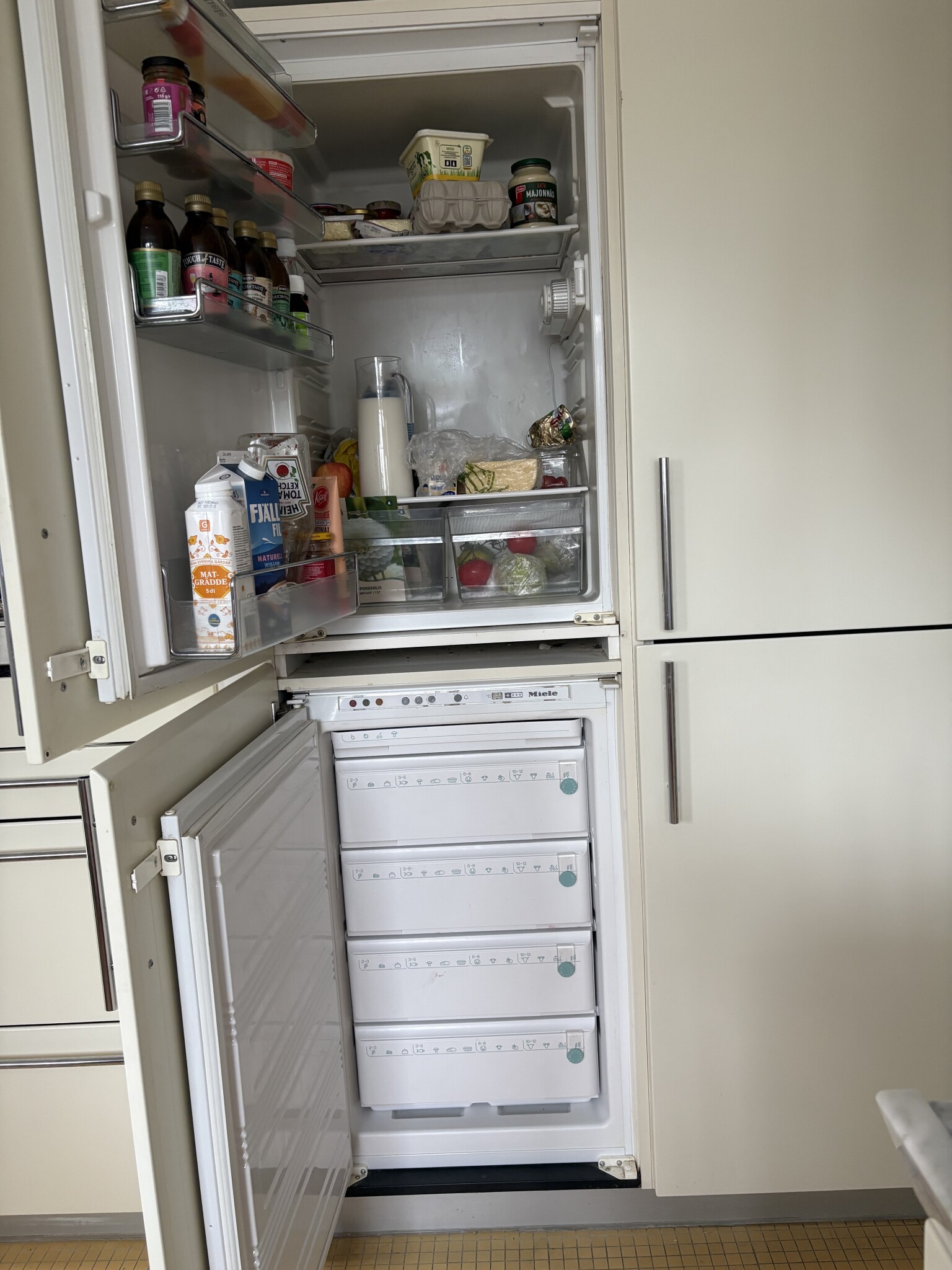

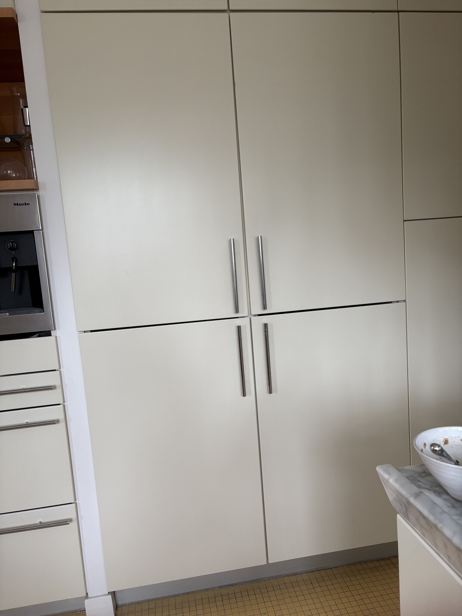

Vi har flyttat in i ett hus där säljarna satt in 2 ggr integrerad kombi-kyl och frys. Vi vill nu göra om och ha en normalstor kyl och frys. Finns större utbud och man får plats med mer. Någon som har erfarenhet av detta?

Bilden visar 1 kyl och en frys. Jag tolkar det som att det till höger finns 2 till?
Du kan öka mängden förvaring om du byter till en fullhöjdskyl och en fullhöjdsfrys. Särskilt om du skippar att de ska vara helintegrerade.
Om du däremot vill byta till två kyl-frysar, så kommer du få mycket mindre frys och mer kylskåp än idag (och det kanske du vill?).
Dock kommer det blo svårt att få befintliga luckor att passa.

Tittar du noga så ser du att dom ej är kombinerade utan separata skåp. Kyldelen är helt separat och står på en egen hylla inuti skåpet.
Riv bort skåpen och stommarna och ställ dit vanliga skåp istället som nyttjar fulla standarden. 👍🏻
