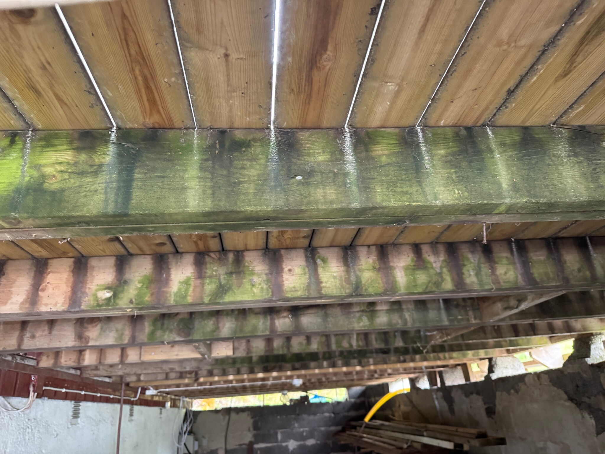

Jag tror bilden förklarar saken, måste jag byta ut dessa eller går det att fixa på något vis?
mvh M

Om de inte är ruttna (mjuka, försämrad bärighet) eller sprider otrevlig lukt som känns upp behöver inget göras.
Om trät är hårt och friskt behöver du inte byta, tvätta av dem med trallrent eller grön-fri om missfärgningarna stör dig.
Aha, så detta är inte mögel mao?
Skönt att höra iaf!
Oavsett om du har vanlig lort, svartmögel eller gröna alger på altanens undersida är det ofarligt och oftast fullt möjligt att tvätta bort utan starka kemikalier eller behov av att byta ut trät.
Steg 1 är rengöring med varmt vatten, Yes diskmedel och skrubbning med borste om du vill ha det rent.
