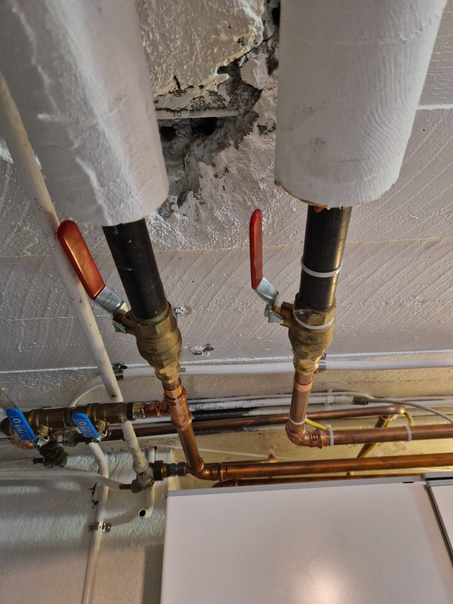

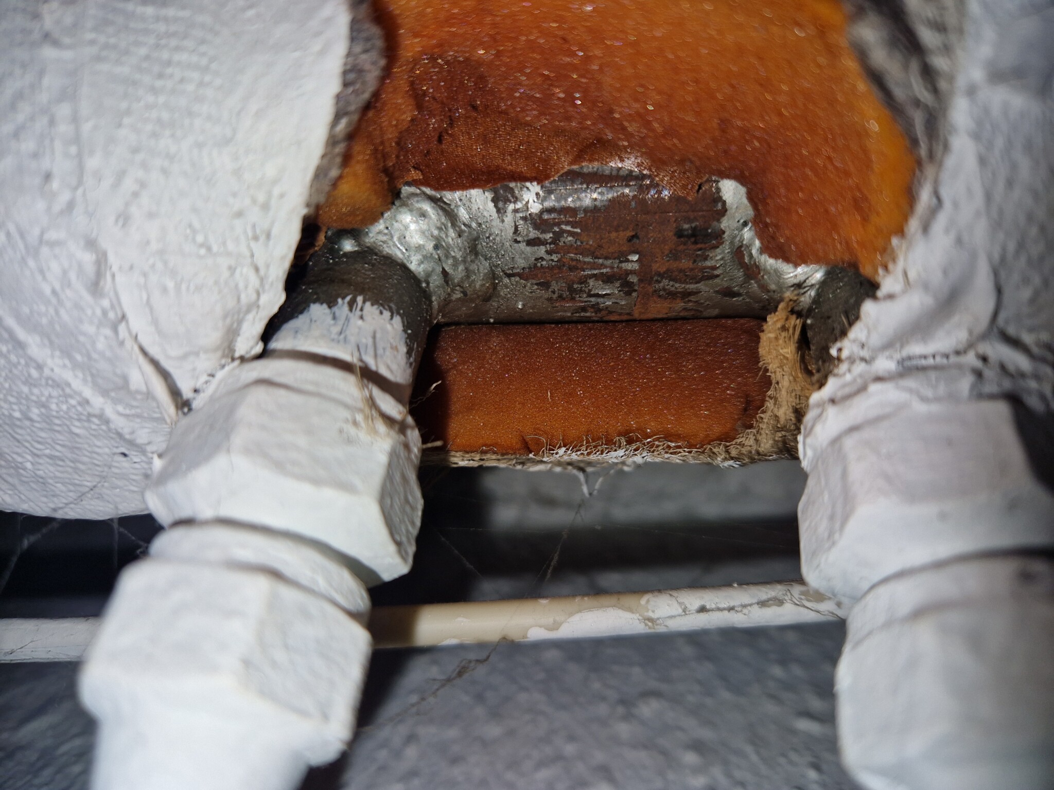

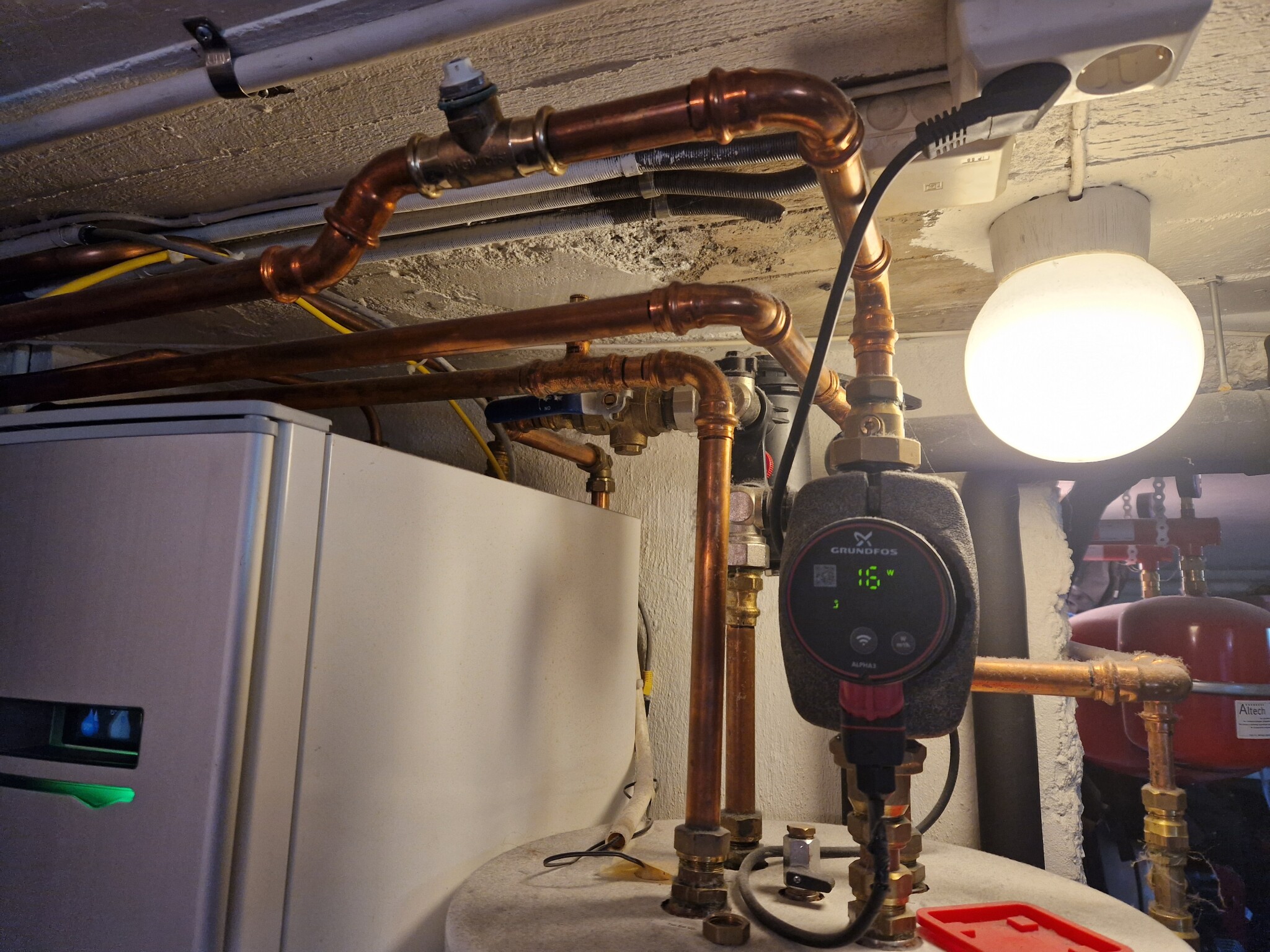

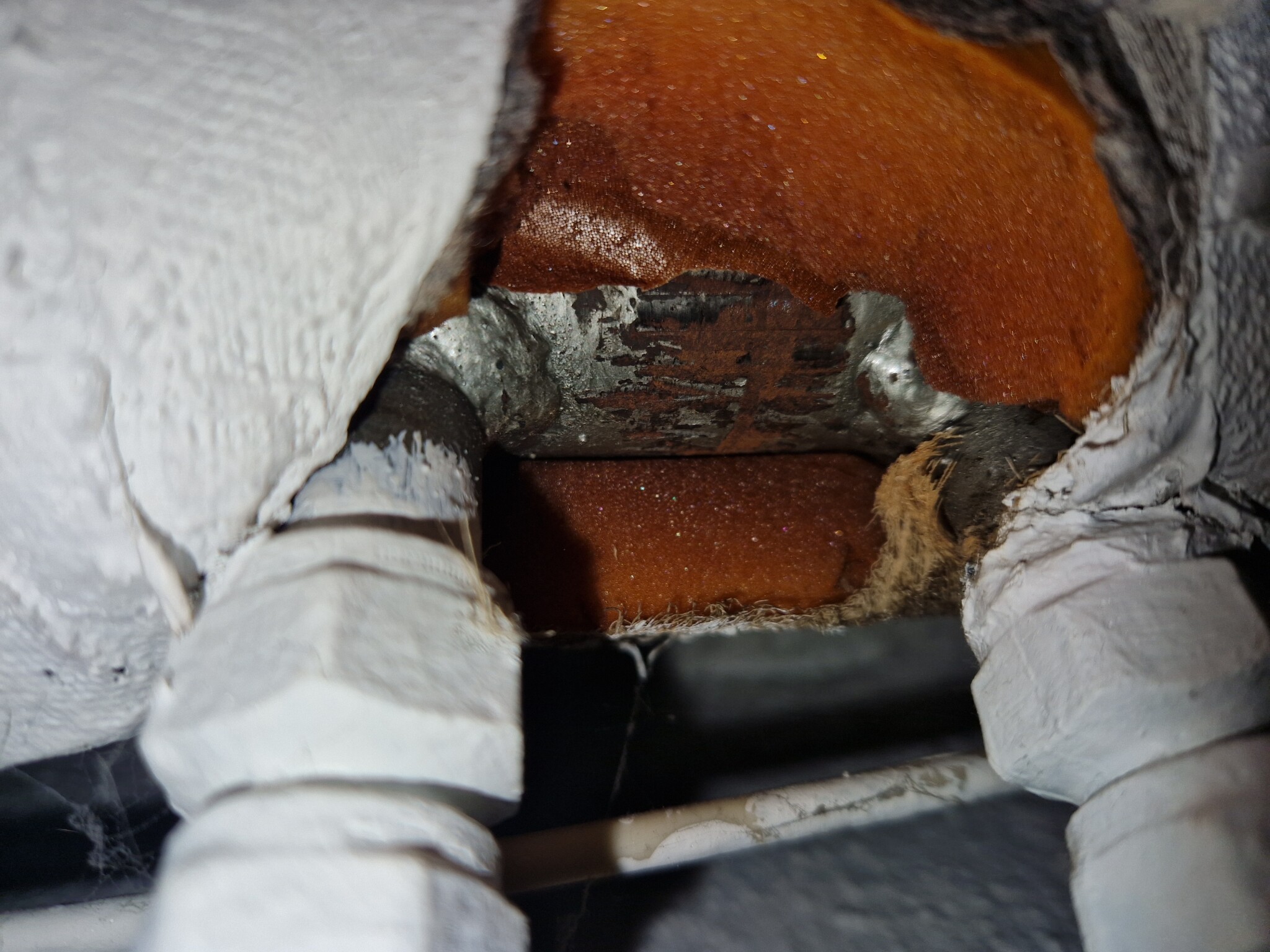

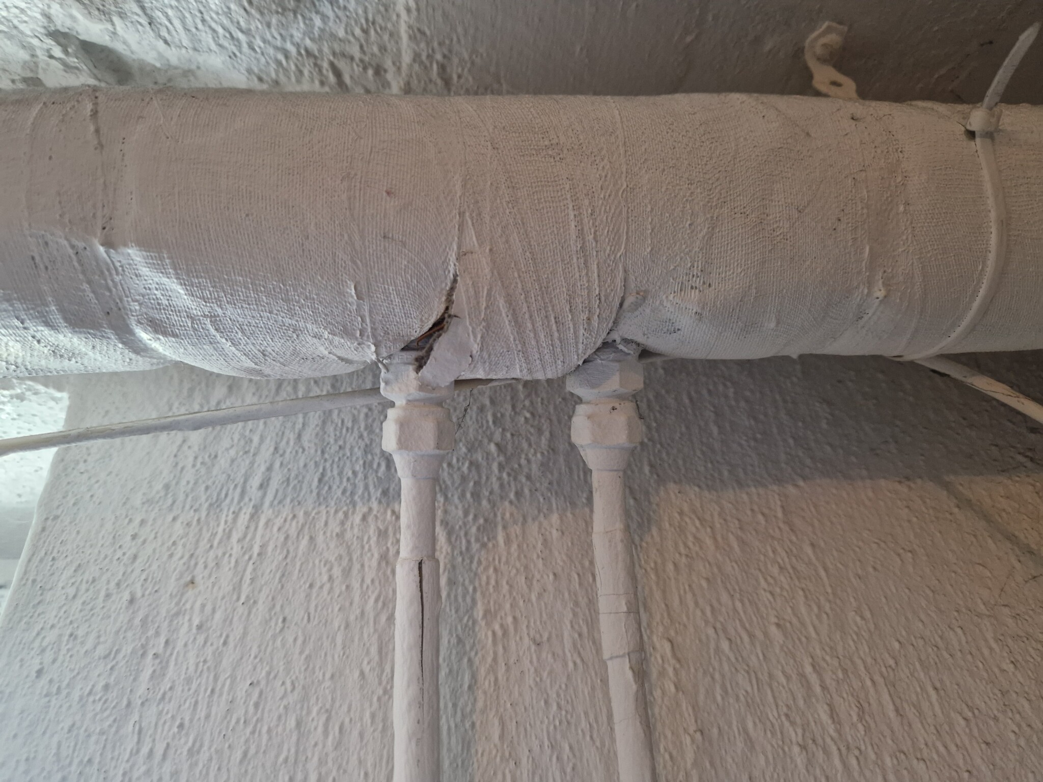

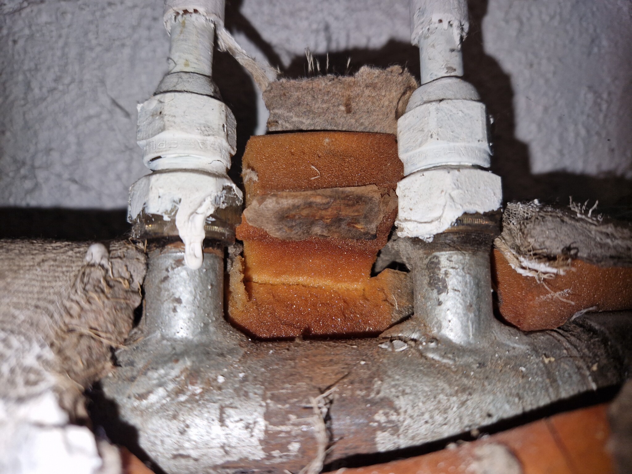

Hur är rören kopplade på bild 4 och 5 i källaren, du får öppna på isoleringen. Skär med en gammal förskärare och frigör inkopplingen. Gammal installation, men det är nog ingen asbets på dom ställena. Bara raka isoleringen. Asbets kan finnas på 90 graders vinklar och T-kopplingar, men inte säkert.

  • Närbild av rörkopplingar med orange isolering, omgivna av vitmålat material. Synliga rördetaljer och ytor.
  • Närbild av två rör täckta med vit isolering och exponerade metallytor, med orangefärgat isoleringsmaterial synligt mellan rören.

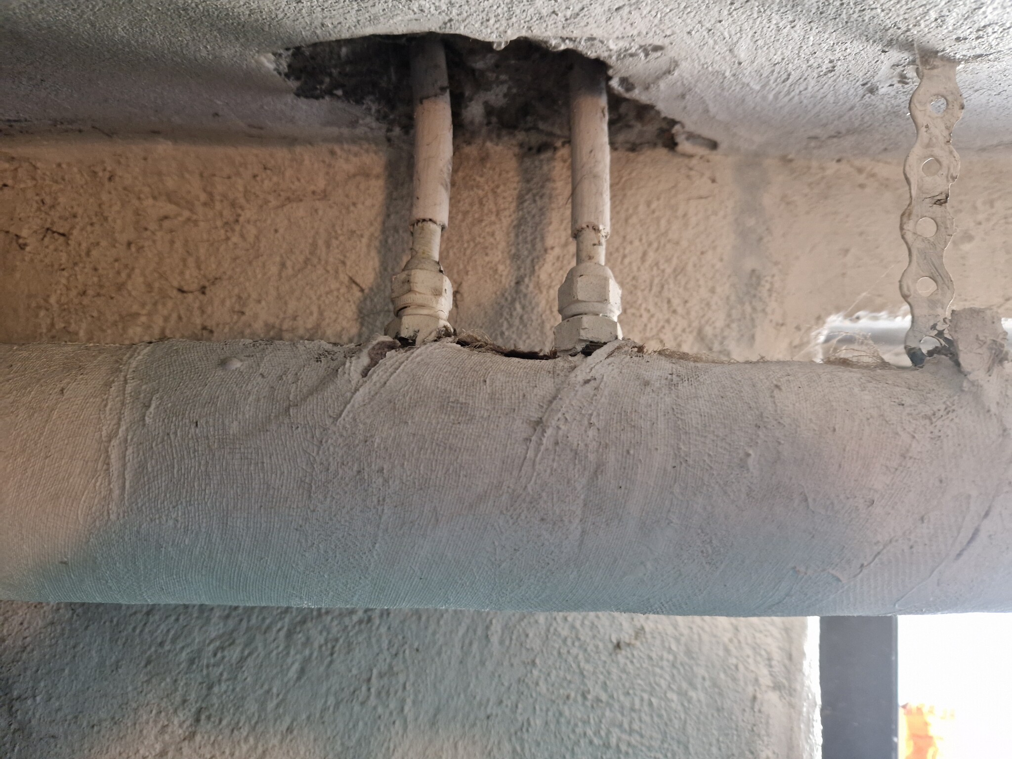

Ja du det är ett gammalt 1-rörssystem, sen är frågan hur det går att koppla in nya ellement. Blir kanske svårt. Inga mått stämmer med dagens mått. Ett rör och två kopplade på det. mellan dom två finns det en strypning ( bricka eller liknande ) av något slag invändigt, för att styra om flödet lite upp till nuvarande element och ett delflöde går förbi till nästa element. Du bör nog få ett besök av en röris, för att få klart hur det går att utföra, jag har aldrig gjort något med att koppla dito. Vet bara hur det fungerar.
EDIT Så gammla stålrör och ingen som fyllt på vatten i tid och otid, brukar vara som nya invändigt. men det är strypningen som kan rosta sönder och då blir det ingen värme på det ellementet.

15 mm kopparrör säger en rörmokar-kompis som jag skickade bilder till.

Det går säkert att skarva på med 15 rör, men fortfarande är det strypningen på röret som kan ge sig. Och därom vill jag inte uttala mig om, hur det kan bli i framtiden. Men säger en röris att det går, får du lita på det. Jag skulle nog byta rören i källaren till 22 koppar. Då dom är åtkomliga, sen om det ska vara 1-rörs eller 2-rörs är upp till dig, tillsammans med en röris. 2 rörs är bäst, men dyrare.
Kan inte ge mer info nu om montaget.

Det ser verkligen inte ut som 15mm kopparrör. 12mm tunnväggiga stålrör, är mitt bud.

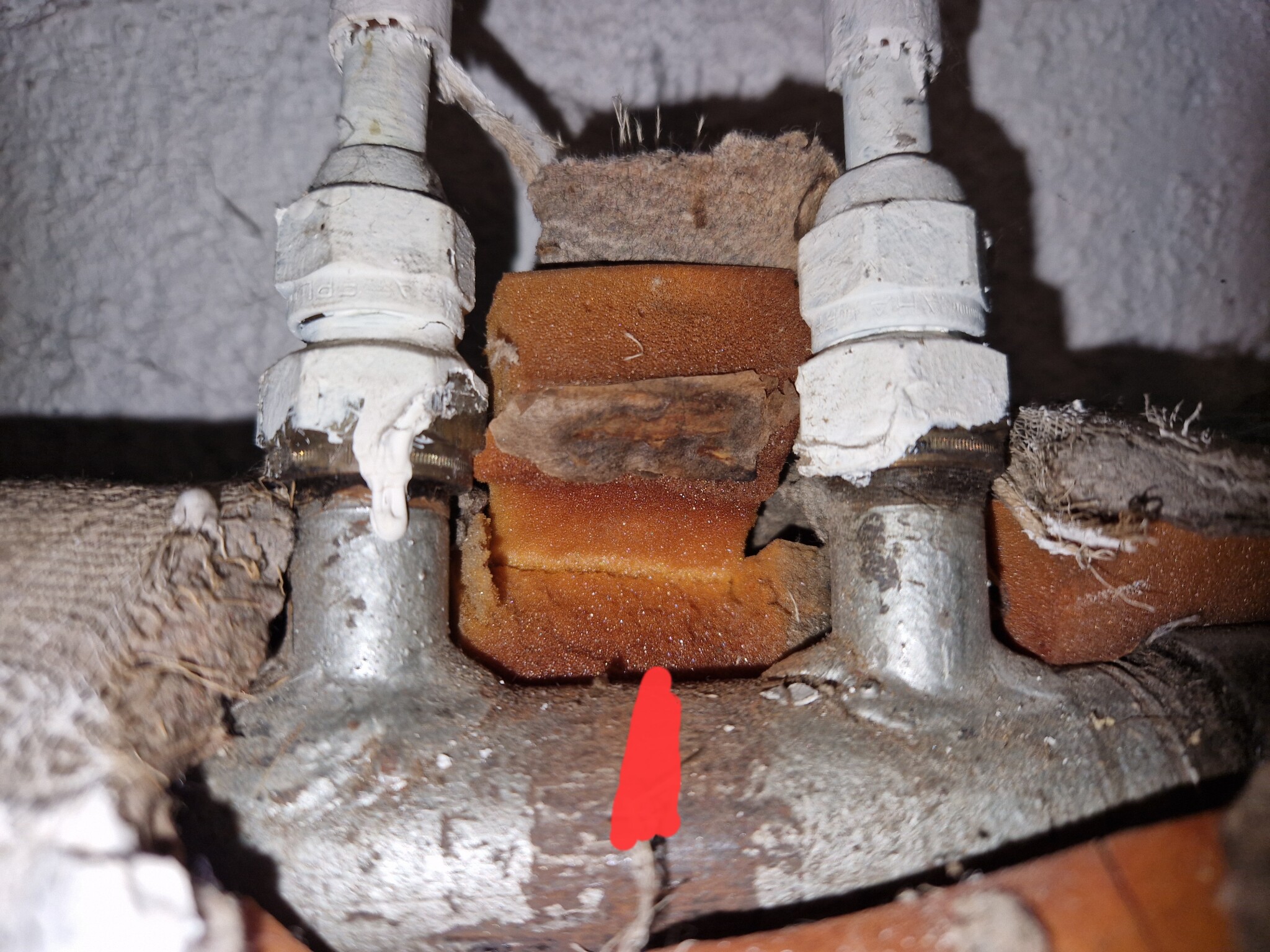

Tror du har rätt. Rören som kommer ut av själva "huvudröret" är större.
  • Två metallrör med vita kopplingar, omgivna av isolering, anslutna till ett större huvudrör.

Och ser ut som konex vid övergången som jag ser det. men kan vara förminskningsdelar med, dom grövre nertill är nog vanlig rörgänga.

Inte bara nog. Det är påsvetsade nippelrör.

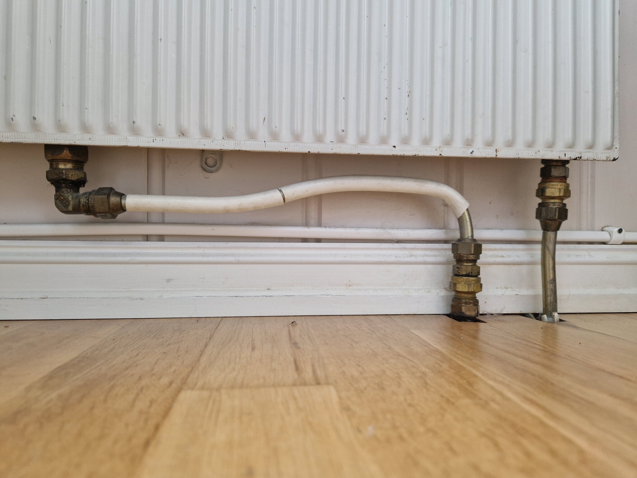

Tack för alla svar! Om jag har förstått rätt så är det en slags "spärr" vid det röda märket, som gör att vattnet tvingas in i radiatoren? Är dette nåt som är svetsat fast, eller nån slags ventil som sitter där?
Så om ny radiator monteras på befintliga rör, så borde det fungera med att vattnet leds via radiator?

Du menar den lilla randen? Trodde det var någon isoleringsrest.

Det röda märket har jag ritat på. Det jag menar är att det måste vara nån form av ventil/strypning inni röret för att få varmvattnet att ledas upp I elementet, och inte bara flöda förbi.
