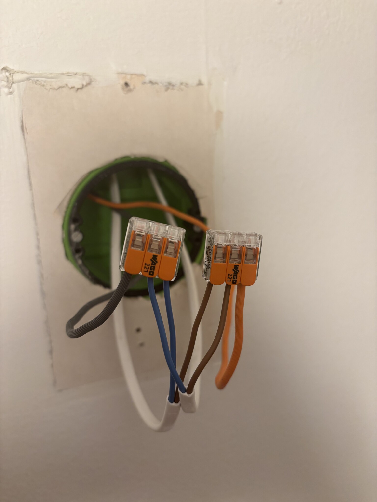

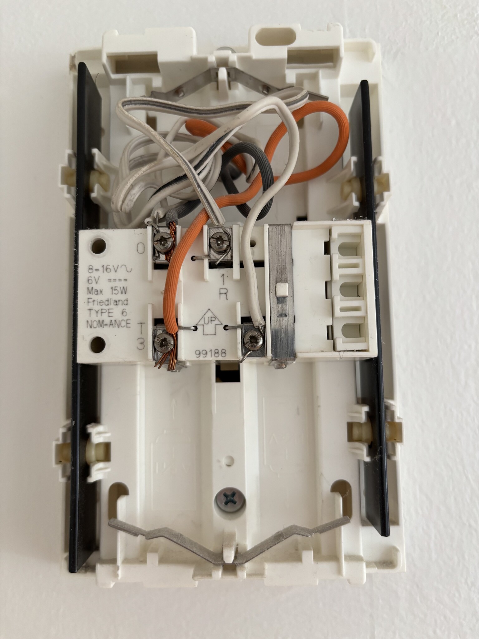

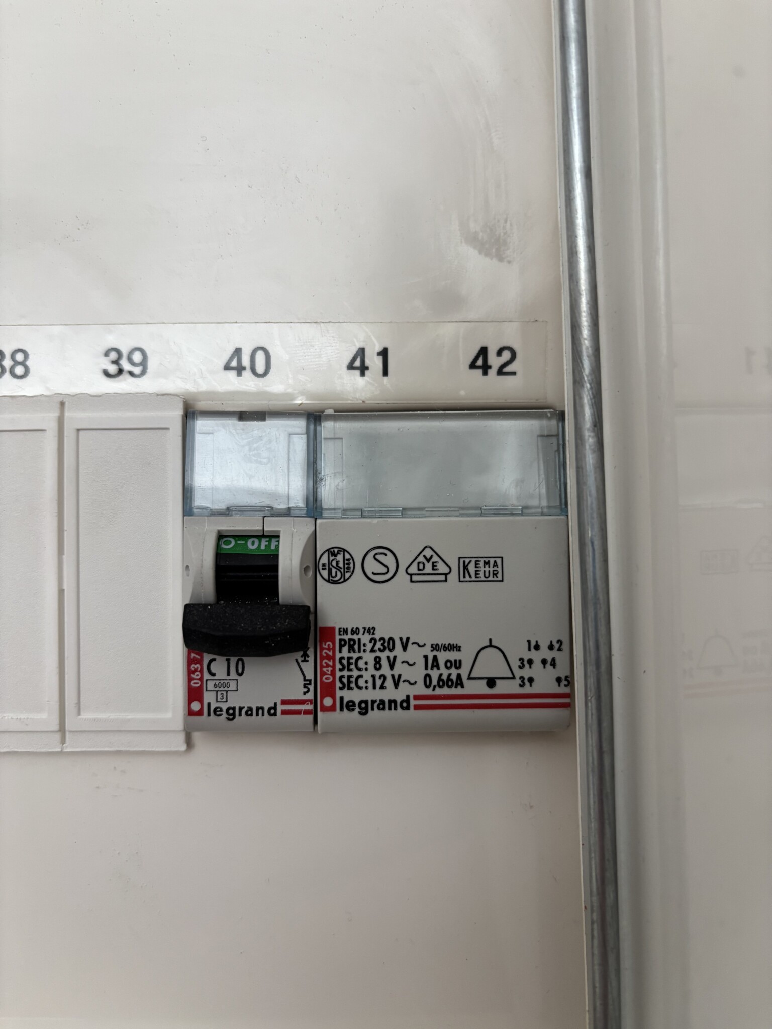

Tittade i elskåpet samt bakom luckan på själva ringklockan i hallen och såg då att det stod något med om 8 V / 12 V. Tog och mätte på kablarna som sticker ut vid dörren och de visade ca 11-13.
Det jag undrar är nu är om 12 är i underkant eftersom det skriver ”12-24”. Antar att bild etc kan bli hackigt?

Det kommer inte bli "hackig" bild. Om spänning/ström inte räcker till så kommer antagligen kameran att starta om, inte starta alls, eller hänga sig. Svårt att säga. Troligtvis har de lite "hängslen" i specen så 11v kan säkert fungera utan problem, men inga garantier.
Däremot har reolink inte angivit vilken effekt kameran förbrukar så dina 8W (12*0.66) kanske inte ens räcker till en enhet. Jag hade nog bytt transformator till en med högre spänning och runt 15W per kamera för att vara säker.

Fick precis svar från Reolink att en kamera drar ”upp till 8W”. Så i mitt fall behöver jag väl en transformator som klarar minst 16W i så fall tänker jag. Är det till någon nackdel att sätta in en på 30W även om det kanske är onödigt mycket, kan det göra mer skada än nytta?
En nackdel med en för stor transformator är att den kan vara lite mindre effektiv om den arbetar med mycket mindre effekt än den är designad för, men i detta fallet pratar vi om bråkdelar av en watt.
Fördelen är att den inte belastas så mycket vilket gör att den går kallare.
Sedan kan förstås en transformator med större effekt också vara större rent fysiskt, men det såg ut som om den du redan har är lika stor som den meanwell jag länkade till.

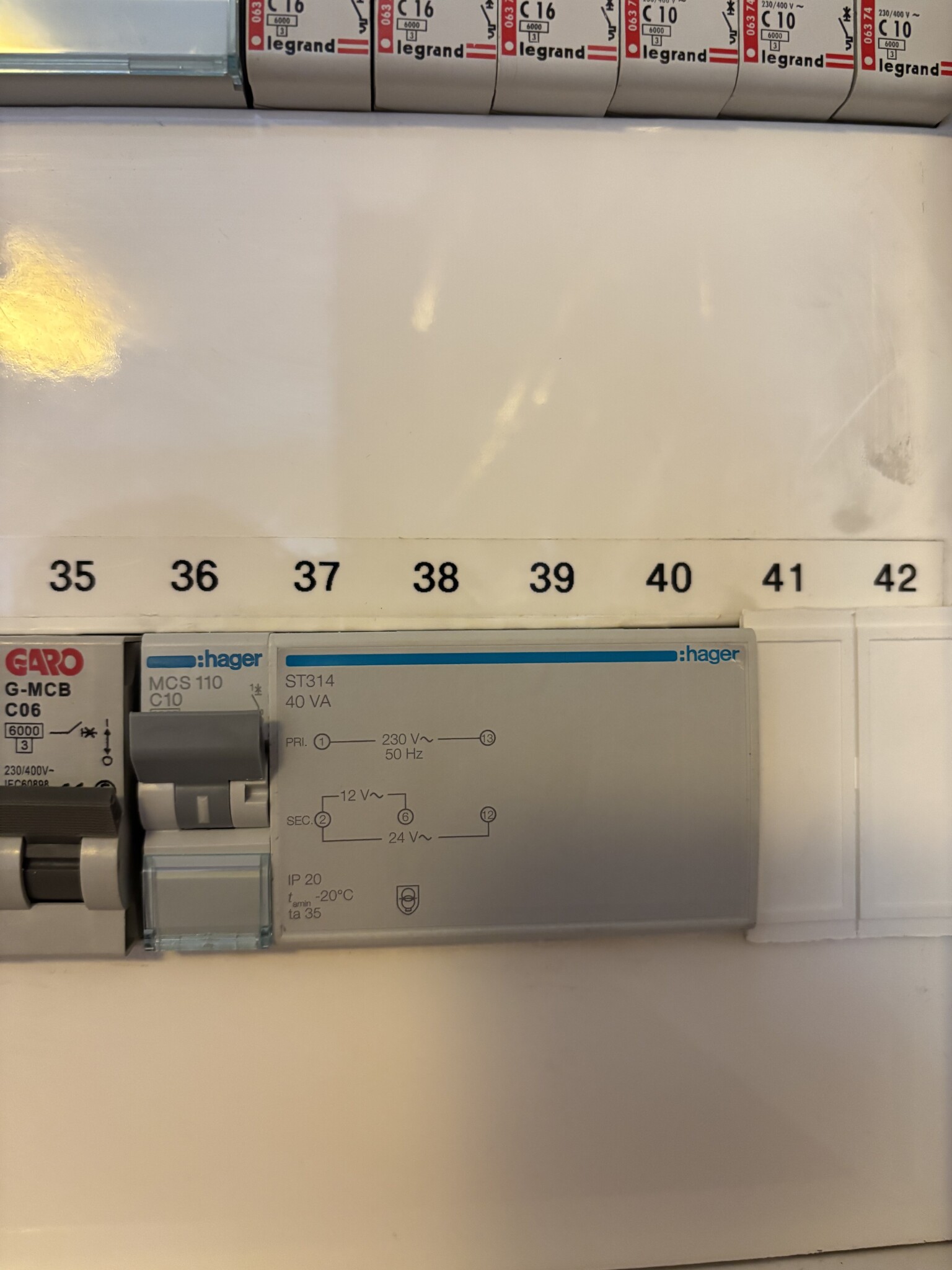

Jag hade valt den större. Då kan du ju hänga på en tredje dörrklocka i framtiden
Hej igen!
Tänkte bara att jag skulle uppdatera och avsluta tråden nu när allt är färdigt.
Elektrikern kom med en ny transformator och den har fungerat fint med båda kamerorna i någon vecka nu.
Det enda lilla tråkiga är att den vibrerar mer än den tidigare och ljudet verkar fortplanta sig i plåten vilket gör att det blir ett lite småstörigt surr i rummet. Men det får jag leva så länge.
