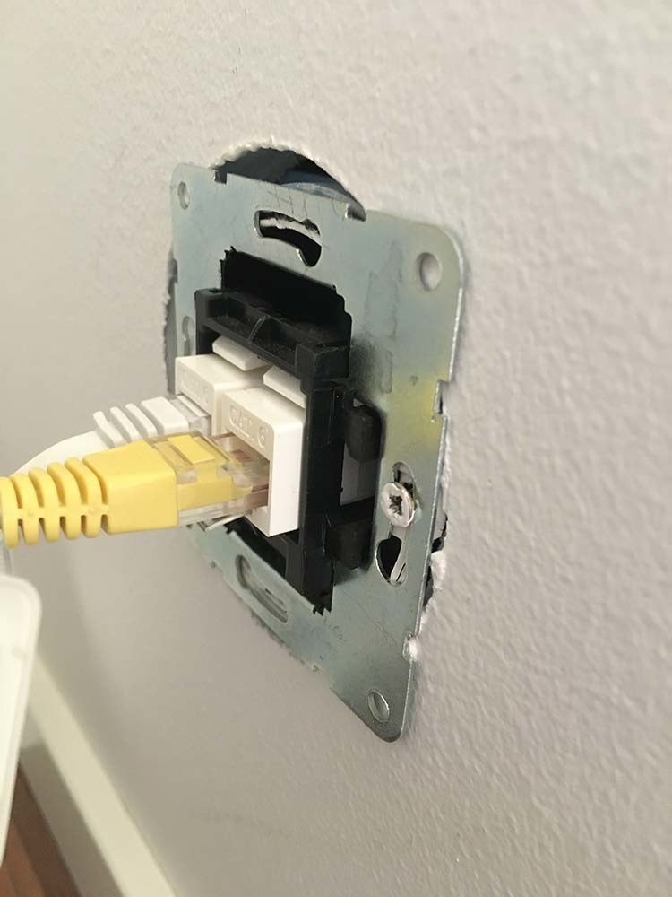

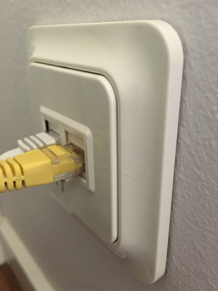

Jag har idag ett nätverksuttag som sticker ut ca 15mm från väggen och sen tillkommer dessutom kontakten på kabeln. Jag behöver få till det så att nätverksuttag inklusive kabel sticker ut max 13mm då det ska placeras en möbel där uttaget är idag och som ska stå kloss mot listen/väggen.
Så här ser det ut idag:
Jag har hittat att det finns infällda nätverksuttag där kontakterna är vinklade och kanske gör att det sticker ut tillräckligt lite. Går det alls och i så fall hur enkelt är det att byta ut till någon av uttagen nedan? Går det att byta uttagen utan att jag behöver lossa nätverkskabelns ledare som sitter fast i den befintliga kontakten?

Som en fullösning, går det att ha nätverksuttaget anslutet men löst och intryckt i dosan så att uttag och kabelkontakter inte sticker ut? Utseende mässigt skulle det inte spela någon roll då möbeln skulle täcka hela nätverksuttag, men det kanske finns andra problem?

Du har Keystone kontakter i ditt uttag (de vita kontakterna du stoppar in kontakten i)
Detta vinklade uttag funkar då
https://www.kjell.com/se/produkter/.../luxorparts-keystone-vagguttag-vinklat-p99780
Sedan går det att bara ha de vita keystonejacken lösa inne i dosan.
Det är inte rätt, men det funkar

Att få totalt byggmått på 13mm är nog tufft.
Men som sagt klicka loss kontaktdonen och lägg dem lösa, spara ramarna i fall de behövs i framtiden

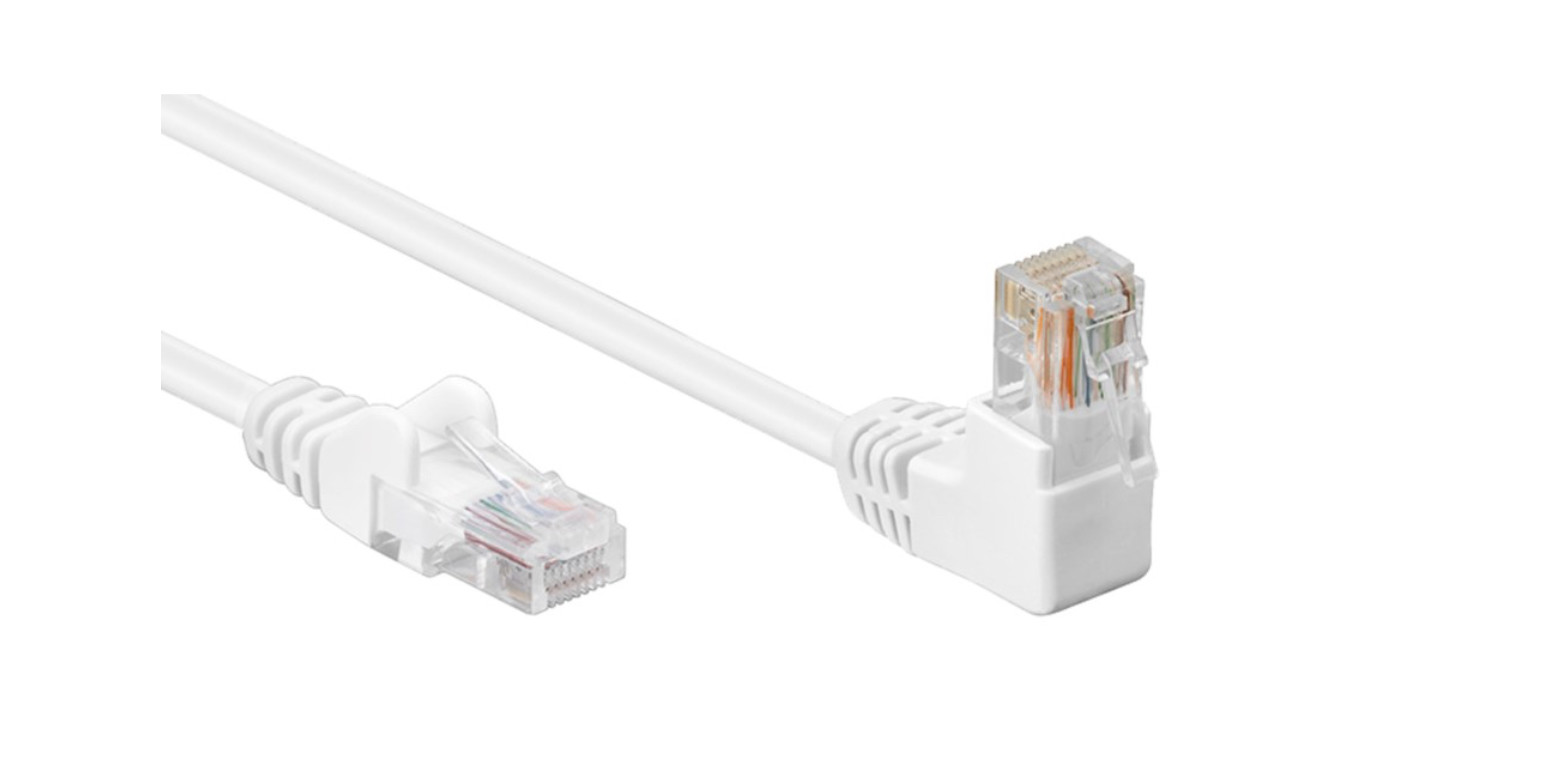

Och när du ändå är på Kjell så kan du köpa den här platta cat6-kabeln också, den har betydligt smidigare "huvud" än traditionella kablar. Se till att kolla när du köper den bara, för ibland får de in batchar av platta kablar med traditionella kontakter och det är ju värdelöst i det här fallet. De säger inte till om det heller då de alltid räknar med att det är själva den platta kabeln som är finessen man är ute efter.
Jag har flera sådana i uttag bakom bokhyllor mm. (och mina uttag sticker själva ut minst lika mycket som ditt) och allt står numera dikt intill golvlisten! Tvivlade lite på plattkablarnas funktion till en början, men har nu kört både 1GB och PoE på dem i snart två år utan att notera några problem eller störningar på trafiken.
Webhallen har också platta kablar med små huvuden, i många glada färger dessutom, men de har jag inte provat själv.
