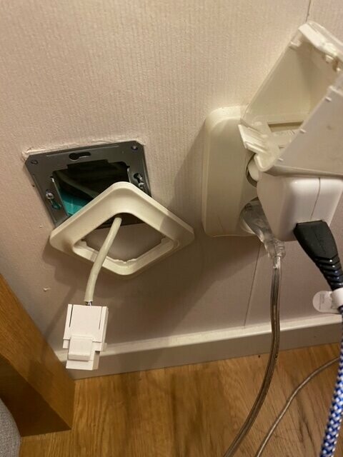

Vi håller på att renovera här hemma och samtliga nätverksuttag från 2007 ska bytas. De är av typ Eljo Trend och har vinklade uttag, som trillar bort lätt och uttaget är svåråtkomligt. Ingen i hushållet gillar dem. I dosan finns det en CAT5E-kabel och ett uttag av typ "keystone".
I samtliga renoverade rum använder vi Exxact från Schneider. Vilka E-nummer behöver jag beställa för att byta de nätverksuttag som finns på bilden mot vanliga platta "standarduttag" för Exxact? Kan jag behålla keystone-uttaget eller måste även det bytas? Jag saknar krone-verktyg. Vill ha ett uttag men ramen får gärna vara förberedd för två.

Någon av nedan. Du kan behålla modularjacket.

Tack för svar. Om man inte vill ha med dammluckor?Chr1st0ff3r skrev:
Hade tänkt detta utförande:
https://www.elbutik.se/product.html/mod-ut-exxact-2xk6utp-pl-vit Kan jag använda denna? Gissar att jag får dumpa keystone-jacken och använda lexcom eller liknande med snabbkoppling?

Gigamedia säljer platta samt vinklade centrumplattor anpassade till exxactserien med keystonefattning.
Finns hos bla Rexel, har du känningar hos någon med konto där så ta det via dom.
enummer 5117575 respektive 5117195

Är det denna du menar?
https://www.elbutik.se/product.html...arjack-s-one-dpm-rj45-cat5e-utp-styck/12-pack
Hittar inget vettigt när jag googlar "lexcom tool free modularjack"
